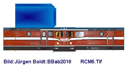

Hallo Liebe Freunde meiner Basteleien ..
Ja fit halten - bekam da eine Idee, wer in den 80-90ziger Jahren mal in Stockholm C war,
da hatte ein Zeitungsverkäufer seinen fahrbaren Zeitungsstand auf einem Moped als RC Lokomotive umgebaut ....
Na das wäre doch mal was für Spur 0 nach zubauen.
Da gab es früher mal von der Firma Zeuke (später Berliner TT-Bahn) mal eine lok ähnlich der Rc Lok (eine E 499 )
-das könnte man verwenden. Also wenn jemand noch so ein Lokgehäuse hat bitte angebot machen .
Baubericht dann später -und so sa das Ding aus (hier als H0 modell)

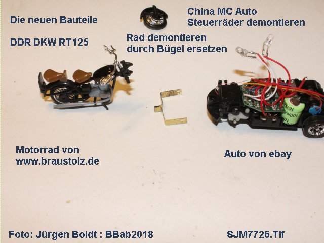

Beitrag von Jürgen(S) am Mi 11 Apr 2018, 16:45
Danke Jörg ,zwar wurde ich nicht dort fündig ,doch nach guten 4 Stunden suchen habe ich 3 Anbieter gefunden (leider 2 wollten nicht nach Schweden Liefern ???) doch der 3de konnte -also schon bezahlt (Artikelnummer: 201602588732 ) und sogar 1:43 -lieferung gegen den 16.4.wenn die Post es nicht vermasselt .Nun ,was der erste Lieferant für eine Antwort schrieb -gebe ich lieber nicht hier wieder .Bis dahin werde ich meine Lagerinventierung weitermachen (habe gar nicht gewusst das ich schon so viele Bauteile mal hergestellt hatte.)Dazu dann nächstes mal mehr.
mfG Jürgen(S)

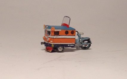

Beitrag von Jürgen(S) am Mi 25 Apr 2018, 22:51
Noch eine kleine Zugabe, da inzwischen der kleine Zeitungsstand fertig ist – natürlich auch gleich einen kleinen Film dazu gemacht.
Film Nummer 38
Der Zeitungshändler
Wer schon mal in den 80ziger Jahren in Stockholm am Bahnhof war –konnte diesen Zeitungshändler treffen. Genial sein Verkaufsstand – Ähnlichkeiten mit der Rc Lokomotive sind nicht zu übersehen. Mein Freund Jörgen Edgar hat es schon mal in H0 gebaut –nun gibt es den auch in 0 – und er fährt sogar.
Viel Spaß mit meinen 38 zigsten Film .
Und danke Jörgen Edgar für die Idee, nun ich hatte noch eine H0 Rc Lok, die wurde fotografiert und mit mein Zeichen Programm bearbeitet, um das Gehäuse zu basteln. Auch hatte ich noch ein kleines ferngesteuertes Auto –das ins Gehäuse reinpassen würde. Ja und der Rest geht wohl aus den Bildern hervor. Zu beachten war noch –das das Auto bisschen zu schnell fuhr –was mit einen kleinen Widerstand geregelt wurde. Die Puffer und der Schneeflug waren noch Reste aus meiner TT – Zeit. Somit ist wieder ein kleines Projekt im BB ab 2018 fertig. Nun noch zu den Bildern.
Mit freundlichen Grüßen  Jürgen(S)

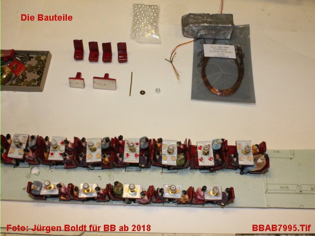

Bauberichte ab 2017 - Seite 5 Empty BB ab 2018 teil5 DR Museumszug
Beitrag von Jürgen(S) am Sa 28 Apr 2018, 13:08
Danke Dieter
BBab2018  Teil5
Gute und schlechte Nachrichten heute – die schlechte, es regnet mal wieder –also keine Garten/ Hausarbeit .Die gute –es gibt noch Firmen die schnell und Preiswert liefern. (dazu gehört auch Albrecht Pirling) .Vor 5 Tagen bestellt und gestern schon geliefert. (DANKE)
Und natürlich gleich geöffnet – ja es soll ein Museumszug der Reichsbahn werden. Und  nicht nur als Ausstellungsmodell –er soll auch fahren können. Natürlich bekommt er auch richtige Drehgestelle nach meiner Bauart (also neue Giesarbeiten angesagt) sowie auch Beleuchtung und meine typischen Einrichtungen. Aluprofile für den Boden hab ich noch auf Lager –sowie auch übrige Kleinteile, richtige Federpuffern, Kupplungen usw.
Also Sommer und Herbst Freizeitgestaltung ist gerettet. Hier also der Anfang zum nächsten Projekt.

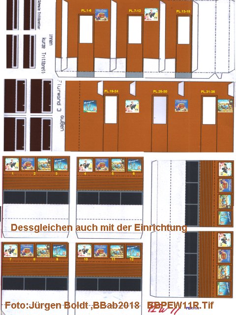

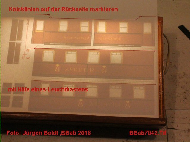

Bauberichte ab 2017 - Seite 5 Empty BB ab 2018 teil 6 DR Museumszug
Beitrag von Jürgen(S) am Sa 12 Mai 2018, 20:32
BB ab 2018 Teil 6
Nun habe ich die über 60 Blätter der 3 Wagen durchgeblättert – und da einige Seiten Farblich verbessert werden sollen –erstmal alles gescannt. Da ich bei Meinen Zügen (oft Museumzüge ) davon ausgehe das sie wie „Neu“ sind –also Hochglanz und nicht verwittert (was auch seinen Charm haben kann) – daher werden auf jeden Fall die sichtbaren Außenwände im Hochglanz Fotopapier gedruckt . Dazu später mehr .Nun bin ich auf der Suche nach weiteren Informationen zu diesen Wagen.
Hier ein Baubericht –von einen der die Wagen schon mal gebaut hat
http://www.die-kartonmodellbauer.de/index.php?thread/783-speisewagen-cc%C3%BC-mitropa-pirlingmodell-1-45/
Nun, inzwischen ist die „farbliche Verbesserung“ der Bastelbögen abgeschlossen und ausgedruckt. Einige Bilder dazu folgen heute. Um diese  etwas höhere Bildqualität zu erhalten, muss man schon in 300 Dpi einscannen und ausdrucken – (und da kam mein alter XP Computer an seine Grenzen –Maxgröße per Bild bei 19MB), deshalb ein Mall gemacht –was die Max Größe vorgibt.
Parallel wurden dann auch neue Drehgestelle (meiner Bauart mit Stromaufnahme) hergestellt.
Und nun zu den heutigen Bildern .

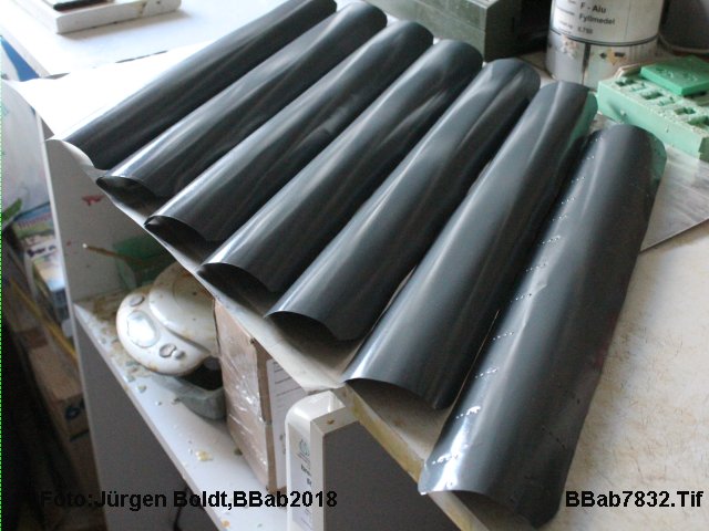

Es geht weiter (trotz der Sommerwärme ) Und wieder einiges dazu gelernt.
Das mit dem Hochglanz Fotopapier ist schon eine schöne Sache –aber sehr empfindlich –auch gegen verschiedene Kleber. Und leider ergeben die Knicklinien ein Problem beim nachmalen (fast unmöglich) da es für die jeweilige Farbe keine Filzstifte gibt .Deshalb mal festgestellt welche RAL Farbe es sein könnte (siehe Bild 7825 + RAL00) Werde daher beim nächsten Wagen den Bastelbogen von hinten anritzen –dazu dann nächstes Mal mehr.
Auch gefiel mir das Dach nicht –deshalb habe ich diese aus ALU Druckerplatten hergestellt –das sieht schon besser aus –hier zu den heutigen Bildern .

Nach einer langen Sommerpause geht es nun weiter mit dem DR Speisewagen. Was mir bei den ersten Probewagen nicht gefiel – war die Einrichtung sowie das beim Fotopapier Ausdruck die Knicklinien zu sichtbar waren. Deshalb ein neuer Ausdruck und die Knicklinien werden nur leicht von der Rückseite angeritzt. Dazu dann später mehr .
Mehr arbeit machte doch die neue Einrichtung, deshalb erstmal neue Gussformen machen und Stühle und Tische herstellen. Auch hatte ich neue Minileds gefunden –nur 0,6mm im Durchmesser (Ledbaron 0401), welche in die Plastik Kugeln (6mm) passen und die Kabel in ein Rohr passen (2mm).
Die Wagen enden bekommen auch ein neues Gussteil.
So – da Weihnachten schon vor der Tür steht –ist es für 2018 das letzte uppdat – im dem Sinne schon schöne Festtage –im nächsten Jahr geht es dann weiter.
