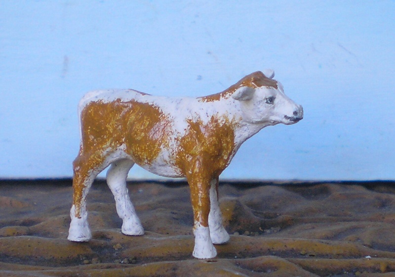

Dank für das Lob, Torsten!
Größere Maßstäbe erleichtern die Arbeit nicht unbedingt. Man muss auf viel mehr Details achten.
Wie beim anderen Pferd erhöhte ich bei den Augen und bei den Hufen nachträglich wieder den Glanz, nur bemalte ich diesmal beide Bereiche mit Klarlack. Für die Zügel wählte ich die einfache Version mit einer Schlaufe nur im Maul, denn einerseits störte hier hinter den Ohren die Mähne etwas und andererseits hatte ich nur einen passend langen Zügelriemen im Bestand. Der nächst lange Riemen war im Prinzip immer noch etwas zu kurz, aber durch den tief gesenkten Kopf fällt dies weniger auf. Also muss ich mir wohl noch besseres Material zur Zügel-Gestaltung suchen.

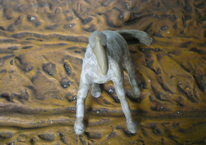

Aufgrund der doch recht großen Anzahl der fast vollendeten Projekte, die bei mir bereit lagen, wollte ich eigentlich nichts Neues anfangen, aber eine Rinderbemalung sollte noch möglich sein, dachte ich mir. Das preiswerte (€ 2,50) Rind von MODEL POWER (Nr. 1676) wollte ich mal ebenso nebenbei bemalen. Als ich mit den Augen begann, bemerkte ich die doch ziemlich ausgeprägten Gussgrate und packte das Tier in das Tiefkühlfach, um das „labberige“ Weichplastik für den Einsatz des Skalpells zu härten. Beim Entfernen der ersten Gussgrate entschied ich dann, die weichen Beine durch stabilisierende Drähte zu stützen, wobei ein noch längerer Bohrer besser gewesen wäre. So kam ich nur 2,4 cm tief und erreichte den Rumpf nicht.
Bemalungen, Umbauten, Modellierungen - neue Tiere für meine Dioramen - Seite 3 226a_s10
Bemalungen, Umbauten, Modellierungen - neue Tiere für meine Dioramen - Seite 3 226b1_10
Bemalungen, Umbauten, Modellierungen - neue Tiere für meine Dioramen - Seite 3 226b2_10
Den Draht im linken Hinterbein ließ ich als Standhilfe ein Stück aus dem Huf herausragen.
Viele Grüße, HW

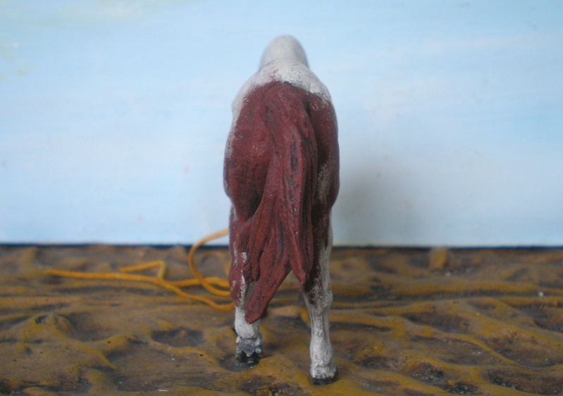

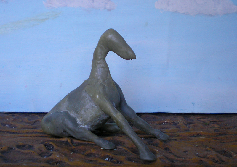

Beim sitzenden Pferd gab es erneut eine längere Pause mit Wechsel bei den Bastelschwerpunkten. Jetzt hatte ich beim letzten Modellierungs-Durchgang am indianischen Kissensattel nach langer Zeit nicht mehr die Sandsack-Barriere als Auffanglager für APOXIE-Reste und so fiel mir das bereit liegende Pferd in die Augen. Die Reste reichten gerade zur Modellierung der fehlenden drei Hufe.
https://www.der-lustige-modellbauer.com/t20674-bemalungen-umbauten-modellierungen-neue-indianer-fur-meine-dioramen
Bemalungen, Umbauten, Modellierungen - neue Tiere für meine Dioramen - Seite 3 148c6_10
Viele Grüße, HW

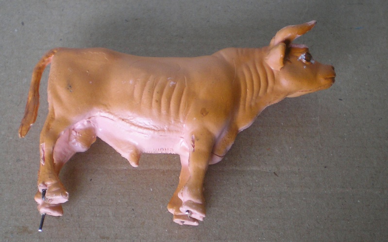

Elastolin Nr. 3808/4 (Hartplastik 4 cm): linkes Vorderbein ergänzt
Vor der Bemalung mit Braun ging ich noch per Fräse daran, die „Klumpfüße“ in je zwei Hufe umzugestalten, indem ich sie vorne und hinten einkerbte. Da es ein neugeborenes Kalb sein soll, lasierte ich nicht. Damit man die Kerben an den Hufen trotzdem sieht, hellte ich diese leicht auf. Auch fixierte ich mit dem matten Klarlack-Spray von OBI und erhielt so den leichten Glanz des noch feuchten Fells direkt nach der Geburt.

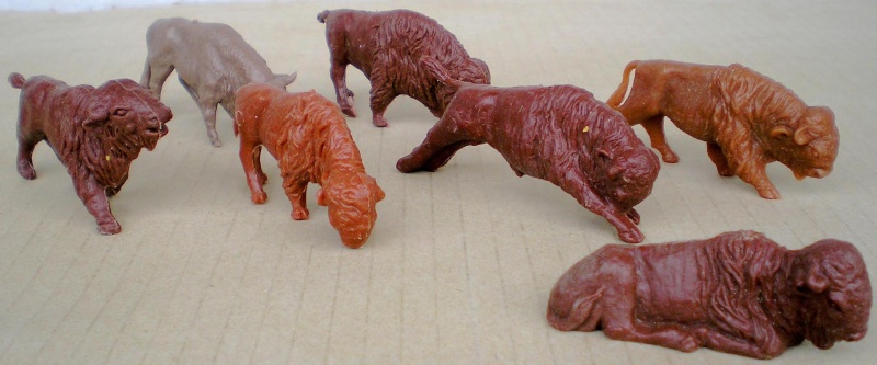

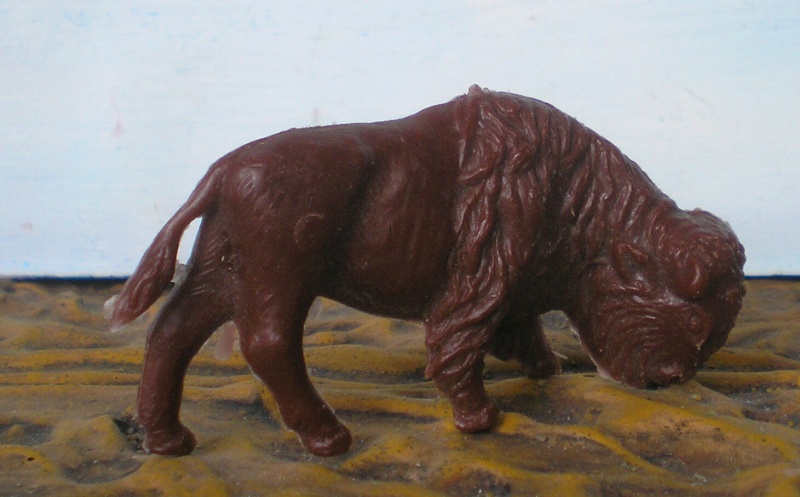

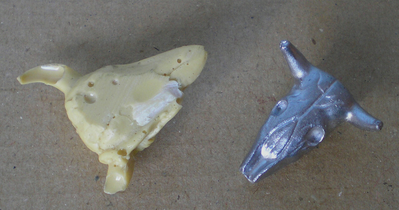

Beim Entgraten kann es selbst mit scharfem Skalpell passieren, dass weicher Kunststoff „fusselt“. Abhilfe schafft hier das Einfrieren der Figur. Diesen Tipp gab hier irgendwann und irgendwo unser Cheffe und ich behielt ihn im Hinterkopf. Ich nahm einen Weichplastik-Bison von DOMPLASTIK (54 mm) aus dem Figuren-Konvolut von Ute, um die Methode auszuprobieren. Der Anfang war vielversprechend, aber nach etwa 10 Minuten wurde es schwieriger und der Bison wanderte erneut ins Eisfach.
Bemalungen, Umbauten, Modellierungen - neue Tiere für meine Dioramen - Seite 3 221a2a10
Bemalungen, Umbauten, Modellierungen - neue Tiere für meine Dioramen - Seite 3 221b2_10
Die Ergebnisse des Anfangs der Entgratung an Rücken und Schwanz beim Bison führten durch das mehrfache Drehen auch dazu, dass ich die Auswerfermarken bemerkte. Nur den deutlichen Ring auf dem rechten Oberschenkel sah ich vor dem erneuten Einfrieren, aber der Blick auf die bislang gemachten Fotos zeigte mir eine weitere Marke ganz oben auf der rechten Schulter. Gab es noch mehr? Nein.
Bemalungen, Umbauten, Modellierungen - neue Tiere für meine Dioramen - Seite 3 221a2b10
Bemalungen, Umbauten, Modellierungen - neue Tiere für meine Dioramen - Seite 3 221b3b10
Bemalungen, Umbauten, Modellierungen - neue Tiere für meine Dioramen - Seite 3 221b3a10
Insgesamt wanderte das Tier wohl sieben- oder achtmal ins Tiefkühlfach. Der Zeitaufwand lohnt sich für mich nur, wenn ich danach die Figur bemalen will. Aber der Tipp ist wirklich gut! Danke, Frank.

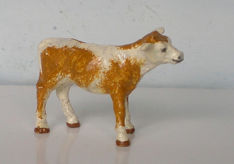

Danke, Torsten. Ich stelle meine Vorgehensweisen gerne genauer dar, damit Anfänger und vielleicht manchmal auch Fortgeschrittene sinnvolle Tipps bekommen.
Für mich war diese Methode neu und bei den Weichplastik-Figuren sind immer wieder einige dabei, die ich gut in meinen Dioramen nutzen kann. Schleich & Co haben z. B. als Maßstab 1:20 (Figurengröße 9 cm), aber die kleinen Tiere sind zu groß und einige große sind zu klein. Vorteil für die Wildwest-Fans mit Figurengröße 7 cm: Die Bisons passen gut zu unseren Figuren und so kommt man preiswert zu einer größeren Herde. Bei den Wundertüten-Figuren meiner Kindheit gibt es einige gute Modellierungen, nur sind die meisten Figuren kleiner als 7 cm. Domplastik hatte insgesamt 6 verschiedene Bisons in den Heinerle-Wundertüten und das graue Gnu hatte ich als Kind immer in die Herde integriert. Vielleicht klappt es diesen Sommer ja mal mit einem Gesamtaufbau der Herde im Garten. Die kleineren Bisons am Ende ergeben dann bestimmt eine gute Tiefenwirkung.
Bemalungen, Umbauten, Modellierungen - neue Tiere für meine Dioramen - Seite 3 Dom_ti10
Außerdem sammle ich ja alles Wildwest-Spielzeug nach historischen Gesichtspunkten. Diese Figuren werden nicht entgratet, damit der Original-Zustand erhalten bleibt.
Ein gutes Beispiel für meine Nutzung von Weichplastik ist das Tiptoi-Ferkel (Ravensburger). Hier habe ich gerade alle Markungen am Bauch und an den Innenseiten der Hinterbeine entfernt.
Bemalungen, Umbauten, Modellierungen - neue Tiere für meine Dioramen - Seite 3 212c2_10

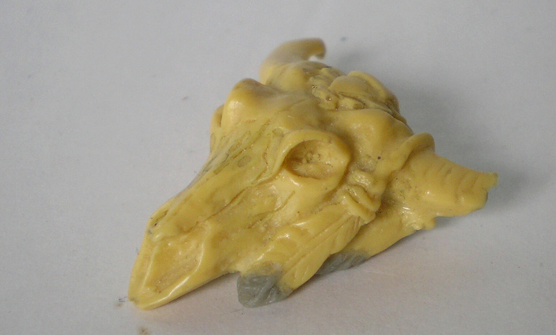

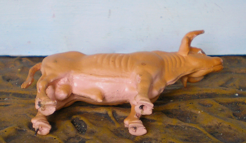

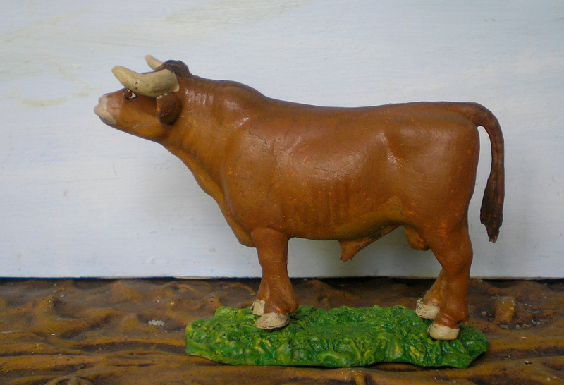

Beim Stier sind noch diverse Nachmodellierungen nötig, für die ich auch mehrere Durchgänge benötigen werde. Dabei hoffe ich, dass die Modelliermasse an den Beinen diese weiter stabilisiert. Bei den Hinterbeinen klappte dies recht gut, da die Ergänzungen am Po und an den Schenkeln recht viel Material benötigten. Mit einer Wäscheklammer bekam ich den richtigen Abstand zwischen den Hinterbeinen. Erst nach kleineren Korrekturen an den Hufen und den rudimentären Zehen waren die Hinterbeine fertig.

Auch bei den Hoden und am Bauch des Stiers waren Korrekturen nötig.

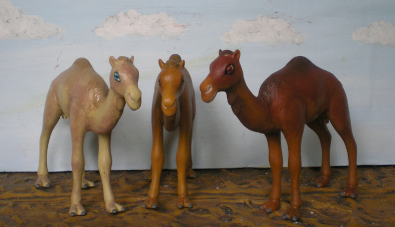

In Anlehnung an die Helligkeit der Iris malte ich bei meinen umgebauten PLAYMOBIL-Dromedaren die Fellvarianten von Hellbeige bis Braun bei der Grundfärbung. Die dunkleren Bereiche entstanden in der Nass-in-Nass-Technik. Zur Erläuterung meiner Vorgehensweise zeige ich die Fellbemalung am hellsten Dromedar: Zuerst wurden einige Flächen, die keine weiteren Farbveränderungen benötigten, mit Beige bemalt. So hatte ich am nächsten Tag Bereiche zum Festhalten des Tieres während der Nass-in-Nass-Technik. Zuerst bemalte ich die meisten restlichen Fellflächen mit Beige und ging dann sofort mit hellerer und zum Schluss auch an wenigen Bereichen mit dunklerer Sandfarbe drüber.

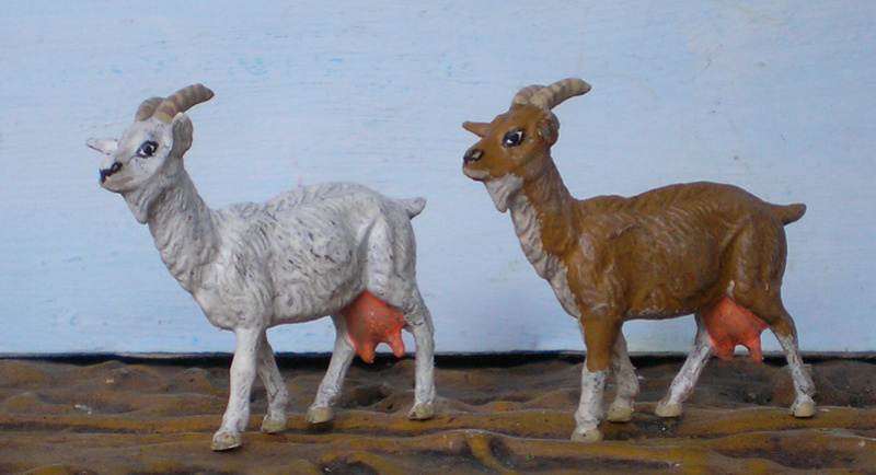

Ähnlich ging ich bei den dunkleren Tieren vor: Hellbraun, Braun und Dunkelbraun sowie Braun, Rotbraun und ganz dunkles Braun sind die gewählten Farben.

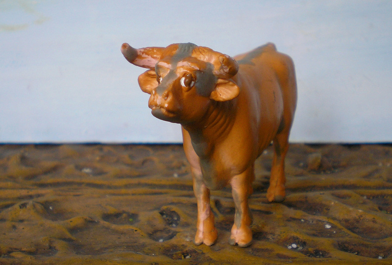

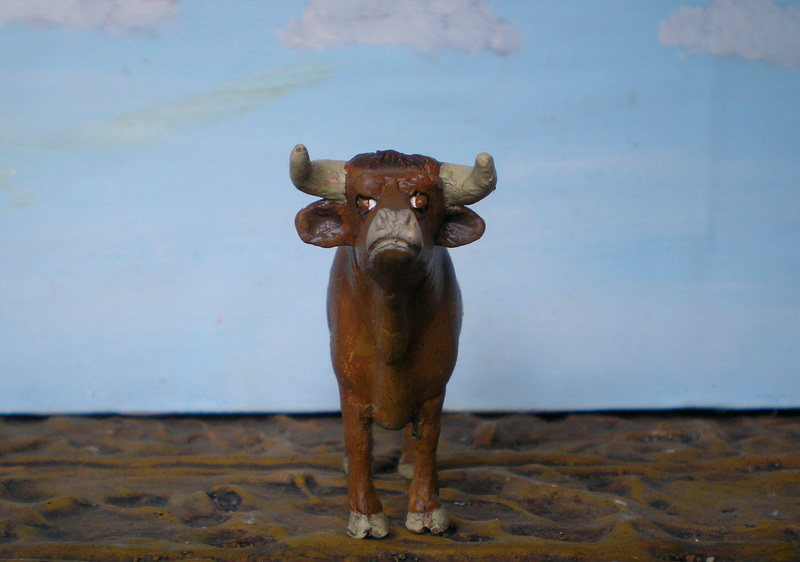

Beim Weichplastik-Stier von Model Power ging es an die Überarbeitung der Vorderbeine, was wiederum drei Modellierungsetappen erforderte.
Bemalungen, Umbauten, Modellierungen - neue Tiere für meine Dioramen - Seite 3 226d4_10
Nun steht der Stier auf stabilen Beinen.
Viele Grüße, HW

Nach der Lasur mit Schwarz fixierte ich die Bemalung der Dromedare mit mattem Klarlack-Spray.
Bemalungen, Umbauten, Modellierungen - neue Tiere für meine Dioramen - Seite 3 223c5a10
Bemalungen, Umbauten, Modellierungen - neue Tiere für meine Dioramen - Seite 3 223c5b10
Bemalungen, Umbauten, Modellierungen - neue Tiere für meine Dioramen - Seite 3 223c5c11
Bemalungen, Umbauten, Modellierungen - neue Tiere für meine Dioramen - Seite 3 223c5c10
Zum Schluss betonte ich die Augen noch mit einem Tupfer von glänzendem Klarlack.

Beim Stier konnte es mit der Bemalung endlich weitergehen. Bei den schon länger gemalten Augen ergänzte ich noch die schwarze Umrandung. Die Grundbemalung des Fells begann ich mit Hellbraun und bemalte damit einen Streifen vom Unterkiefer über den Bauch bis zum Po und die Innenseiten der Beine. Die Außenseiten der Beine bemalte ich gleich danach in Braun und schuf die Übergänge in der Nass-in-Nass-Technik. Genauso bekam die Penisspitze einen leicht dunkleren Ton. Außerdem bemalte ich die Oberschenkel, den oberen Rumpfbereich und den Schwanz in diesem ersten Farbdurchgang mit Braun. So hatte ich genug bemalte Fläche, um am nächsten Tag das Tier gut festhalten zu können. Die Bemalungsfortsetzung begann ich erneut mit Hellbraun, damit ich die Übergänge zum Braun wieder in der Nass-in-Nass-Technik gestalten konnte. Die Schwanzquaste setzte ich dunkelbraun ab. Hörner und Hufe bemalte ich nach der Trocknung des Fells mit Beige und für die Region beim Maul wählte ich Sandfarben.
Bemalungen, Umbauten, Modellierungen - neue Tiere für meine Dioramen - Seite 3 226e1a10
Bemalungen, Umbauten, Modellierungen - neue Tiere für meine Dioramen - Seite 3 226e1b10
Bemalungen, Umbauten, Modellierungen - neue Tiere für meine Dioramen - Seite 3 226e2_10
Die Überarbeitung wie Entgraten, Hufgestaltung und Augenbemalung lief bei den Ziegen der Figurengröße 4 cm ähnlich ab wie beim Kalb [siehe oben]. Auch bei einer bekam das Fell eine weiße Grundfarbe, während ich das andere Exemplar zuerst mit Hellbraun bemalte und dann erst mit Weiß. Die Übergänge entstanden in der Nass-in-Nass-Technik. Hörner und Hufe in Beige, Nasen und Lippen in heller Sandfarbe und Euter in Dunkelrosa rundeten die Grundbemalung ab.
Bemalungen, Umbauten, Modellierungen - neue Tiere für meine Dioramen - Seite 3 205e1_10
Schönen Sonntag, HW

Beitrag von Frank Kelle So 14 Aug 2016, 16:19
Hmmmm.. ich weiss nicht...
Du bemalt ansich immer sehr gut - das Ergebnis weiss IMMER zu überzeugen. Aber hier.. irgendwie wirken die Augen der Tiere zu "kindlich", wie im Märchen.. weiss aber nicht wieso...
Bemalungen, Umbauten, Modellierungen - neue Tiere für meine Dioramen - Seite 3 Empty Re: Bemalungen, Umbauten, Modellierungen - neue Tiere für meine Dioramen
Beitrag von Gast So 14 Aug 2016, 16:30
Stimmt leider...
Bei den Tieren darf man dass weiss in den Augen nicht sehen...
Nur bei Stress oder Panik sieht man etwas weiss.
Aber ansonsten gefallen mir die Biester sehr gut.. Very Happy Very Happy
Beitrag von Falkenauge Mo 15 Aug 2016, 13:36
Danke für Lob und Kritik!
Augen finde ich immer schwierig - insbesondere, wenn die Modellierung nicht so gut ist. Bei 4 cm sind die Nahaufnahmen noch "grausamer" als bei 7 cm. In der Vitrine - ohne Vergrößerung - wirkt das viel besser.
Nach der Lasur mit Schwarz granierte ich die kleinen Ziegen mit Weiß bzw. mit heller Sandfarbe. Da die Hörner keine Struktur besitzen, malte ich Ringe mit dunklerer Sandfarbe. Trotz der geringen Größe bekamen die Augen nach der Fixierung der Tiere mit mattem Klarlack-Spray noch einen Tupfer glänzenden Klarlacks.
Bemalungen, Umbauten, Modellierungen - neue Tiere für meine Dioramen - Seite 3 205e2_10
Auch der Stier ist nun fertig. Nach der Lasur mit Schwarz granierte ich einige hellere Regionen leicht mit Sandfarben und Teile des restlichen Fells mit Hellbraun. Nach der Fixierung mit mattem Klarlack-Spray wurden die Augen mit glänzendem Klarlack betont.
Bemalungen, Umbauten, Modellierungen - neue Tiere für meine Dioramen - Seite 3 226e3a10
Bemalungen, Umbauten, Modellierungen - neue Tiere für meine Dioramen - Seite 3 226e3b10
Bemalungen, Umbauten, Modellierungen - neue Tiere für meine Dioramen - Seite 3 226e3c10
Ein Plastik-Sockel aus der Bastelkiste wurde bemalt, damit das Tier in der Fuhrwerks-Vitrine stehen kann, da dort noch keine Böden für Figuren mit Drahtstiften zur Standhilfe sind. Aus einem einfachen Weichplastik-Stier für € 2,50 war ein ansprechendes Rind für meinen Planwagen-Treck entstanden. Die Siedler aus dem Osten der USA führten „normale“ europäische Rassen mit sich und keine Longhorns, die es damals nur im Südwesten gab. Longhorns bildeten sich nämlich aus verwilderten, vorwiegend spanischen Hausrindern heraus und besitzen damit auch ihren Ursprung in Europa.
Bemalungen, Umbauten, Modellierungen - neue Tiere für meine Dioramen - Seite 3 226e3d11
Bemalungen, Umbauten, Modellierungen - neue Tiere für meine Dioramen - Seite 3 226e3d10
Übrigens – da die Formen für die Plastik-Rinder von Elastolin bereits Mitte des 20. Jahrhunderts entstanden, sind die Kühe, die es unverändert noch bei PREISER gibt, ebenfalls gut für den Planwagen-Treck einsetzbar. Sie besitzen nämlich nicht den übergroßen Euter des heutigen hochgezüchteten Milchviehs wie die Exemplare von SCHLEICH & Co zur Figurengröße 9 cm. Mit dem neuen Stier sowie den Rindern, dem Planwagen und den Siedlerfiguren von Elastolin ergibt sich jedenfalls schon ein schönes Bild – abgesehen davon, dass die Siedlerfiguren stehen und der gleichzeitig herausgebrachte Planwagen gehende Pferde besitzt. Daher „schummle“ ich auch stehende Rinder und ein liegendes dazwischen.

Nach erneuter, längerer Pause geht es nun auch bei meinen Pferden weiter, denn ich brauche APOXIE-Reste für mein liegendes Bisonfell und das sitzende Pferd lag an erster Stelle in der „Modellierungs-Warteschlange“. Beim ersten Versuch der Modellierung am rechten Hinterbein gefiel mir der dortige Verlauf des Rumpfs nicht mehr und ich arbeitete zuerst mit der Fräse. Jetzt konnte es am rechten Hinterbein weitergehen.
Bemalungen, Umbauten, Modellierungen - neue Tiere für meine Dioramen - Seite 3 148c2c10
Bemalungen, Umbauten, Modellierungen - neue Tiere für meine Dioramen - Seite 3 148c2d10
Da ich genug APOXIE zusammengeknetet hatte, ergänzte ich beim linken Vorderbein den Haaransatz am Huf und war noch so konzentrationsfähig, dass ich dies Bein zusammen mit dem rechten Hinterbein vollenden konnte.
Bemalungen, Umbauten, Modellierungen - neue Tiere für meine Dioramen - Seite 3 148c2e10
Viele Grüße, HW

Auch dieser Wisent-Abguss stammt aus dem Konvolut und er gefiel mir auf Anhieb so gut, dass ich ihn zu einem sich wälzenden Bison umgestalten will. Die beiliegenden Schädel nahm ich mir auch gleich vor. Die Zinnfiguren von PEIPP Miniaturen (Dresden) werden mit 54 mm angegeben, wirken aber oft größer. Der Wisent gehört eigentlich zur Nr. 540322 Germanen jagen Wisent und steht dort auf einem Baumstumpf, über den er gerade springt. Das Bild der Homepage sah ich erst, nachdem die Umbau-Idee geboren war. Einen sich wälzenden Bison wollte ich schon länger modellieren und das Tier passte mir sofort: Von der Größe her geht es als jugendliches Exemplar durch. Zuerst bohrte ich Löcher für Drahtstifte in die Vorderbeine und vergrößerte die Löcher für die Stifte der Hörner und am Schwanz. Dann sägte ich den zu hohen Rücken ab. Das rechte Vorderbein wurde gleich mit Stift verklebt, während Hörner und Schwanz noch warten mussten, damit sie beim Modellierungsbeginn nicht stören.
Bemalungen, Umbauten, Modellierungen - neue Tiere für meine Dioramen - Seite 3 239a_b10
Bemalungen, Umbauten, Modellierungen - neue Tiere für meine Dioramen - Seite 3 239c1_10
Die Schädel wurden nur entgratet. Auf Bohrungen konnte ich verzichten, da die Höhlungen an den nicht gänzlich gegossenen Hörnern des Resin-Bisonschädels schon für eine gute Verbindung des APOXIE mit dem Kunststoff sorgen würden.
Bemalungen, Umbauten, Modellierungen - neue Tiere für meine Dioramen - Seite 3 239b1_10
