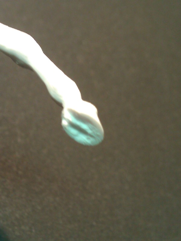

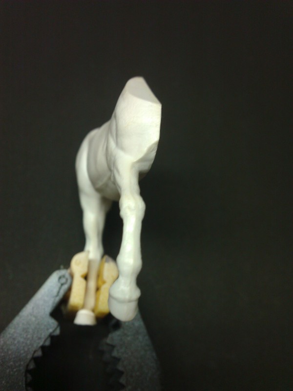

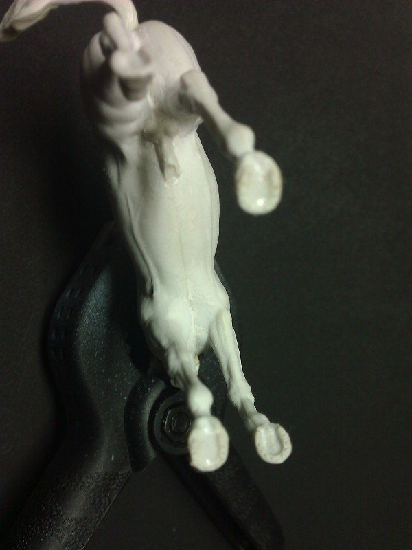

So wie bei den Huffen zb.
Historexfiguren Wp_00335
Vom Guss aus sind die voll ausgegossen.
Gefällt mir nicht...
Werden ausgehöhlt.
Historexfiguren Wp_00337
Aber nur die die in der Luft sind.
Die Standbeine bekommen nur ne leichte Kerbe.
Mit dem Cutter ausgekratzt.

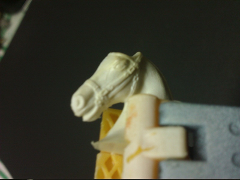

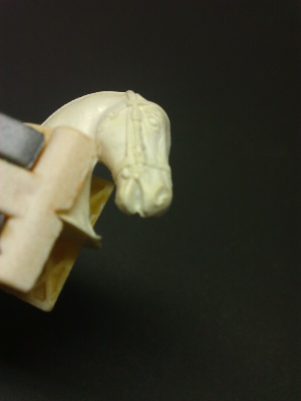

Nun zum Kopf..Auch ein paar Teile...
Historexfiguren Wp_00341
Historexfiguren Wp_00342

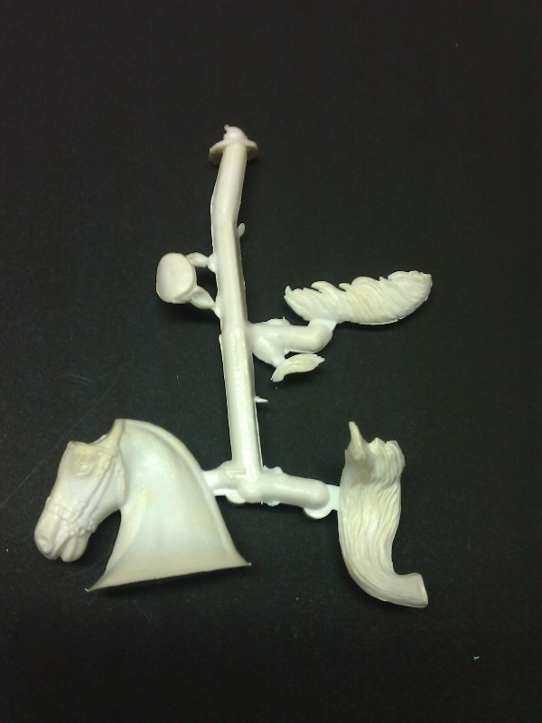

Bei diesem hier war mir das Maul zuviel zugegossen....
Historexfiguren Wp_00343
Historexfiguren Wp_00344
Mit Cutter und Feile wird das Maul geöffnet.
Historexfiguren Wp_00345
Besser so..
Werde versuchen die Zähne und Zunge zu modelieren.

Kopf zusammen gebaut und auf den Rumpf geklebt.
Historexfiguren Wp_00359
Historexfiguren Wp_00360
Viel Spachtel und Schleifarbeit ist angesagt.

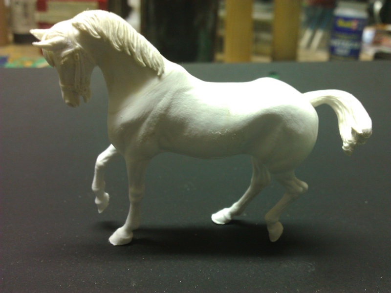

Beitrag von Gast Do 03 Jan 2013, 00:48
Schwanz und Mähne schon mal angeklebt.
Historexfiguren Wp_00365
Historexfiguren Wp_00366
Hufeisen und Gehänge angeklebt.
Historexfiguren Wp_00367
Pferd zum Hengst gemacht.
