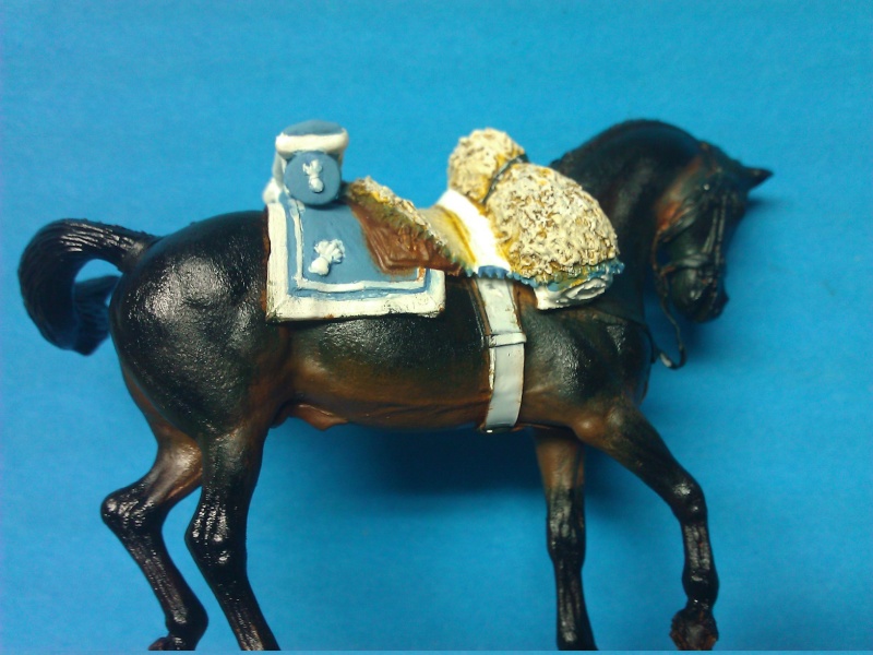

So...Weiter gehts....
Hatte Gestern abend noch die Schafsdecke mit sehr flüssigem Dunkelocker bemalt.
Historexfiguren - Seite 6 Wp_00578
Historexfiguren - Seite 6 Empty Re: Historexfiguren
Beitrag von Gast Mo 21 Jan 2013, 17:42
Heute Nachmittag hab ich mir das Biest nochmal vorgenommen und war überascht dass die ölfarbe schon komplett trocken war,
Mit dem was ich Gestern draufgeschmissen hatte rechnete ich mit 1-2 Tage.
Darum wiederhole ich nochmal...Bei ölfarbe MUSS Humbrol drunter.
Bei der enormen Saugkraft trocknet das öl wierklich schnell.
Historexfiguren - Seite 6 Wp_00579
Schafsdecke mit Titanweiss aufgehellt.

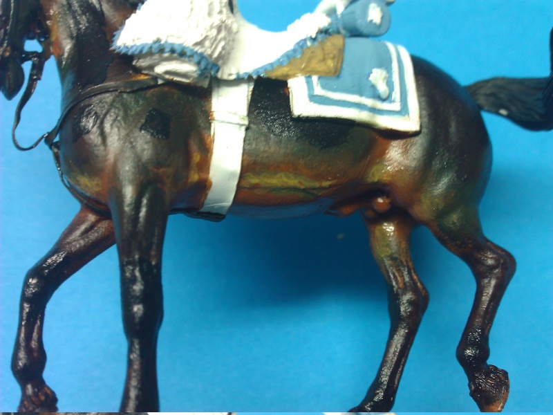

Beitrag von Gast Mo 21 Jan 2013, 17:48
Da mir das Pferd noch immer nicht dunkel genug war hab ich noch mal mit Schwartz auf den erhobenen Stellen nachgebessert.
Historexfiguren - Seite 6 Wp_00581
Historexfiguren - Seite 6 Wp_00582
Schwantz und Mähne mit Schwartz und Dunkelblau vorbereitet.
Historexfiguren - Seite 6 Wp_00583
Historexfiguren - Seite 6 Wp_00584
Schabracke und Mantelsack mit Himmelblau und Bauchgurt mit Grau bemalt.
Jetzt 1-2 Stunden einziehen lassen und dann die Feinheiten noch dran machen.
Beitrag von Gast Mo 21 Jan 2013, 17:51
Der Glanz wird nach 2-3 Tagen komplett verschwunden sein.

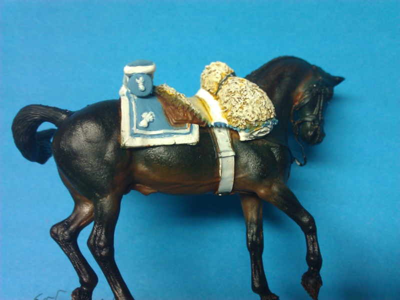

Beitrag von Gast Di 22 Jan 2013, 19:17
So...Komplett trocken und Matt
( Schwantz und Mähne noch nicht...Hatte die ja erst Gerstern gemacht)
Beitrag von Gast Di 22 Jan 2013, 19:20
Historexfiguren - Seite 6 Wp_00585
Historexfiguren - Seite 6 Wp_00586

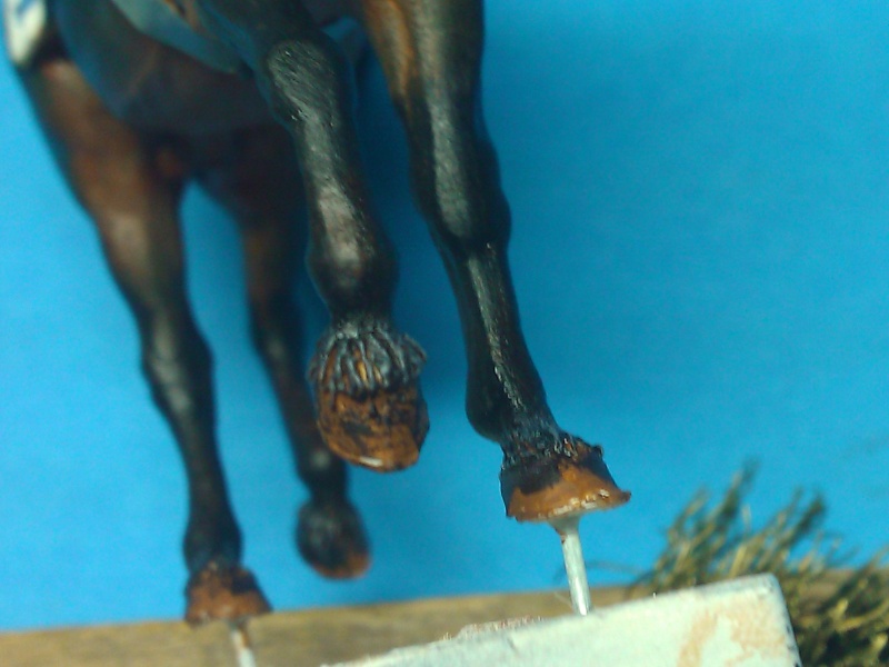

So ....Nun mal weiter mit dem Klepper.... Habe schonmal das Maul und die Nüstern etwas mit Grau aufgehellt.
Historexfiguren - Seite 6 Wp_00589
Historexfiguren - Seite 6 Wp_00590
Ebenso die Haare an den Hufen.
Historexfiguren - Seite 6 Wp_00591

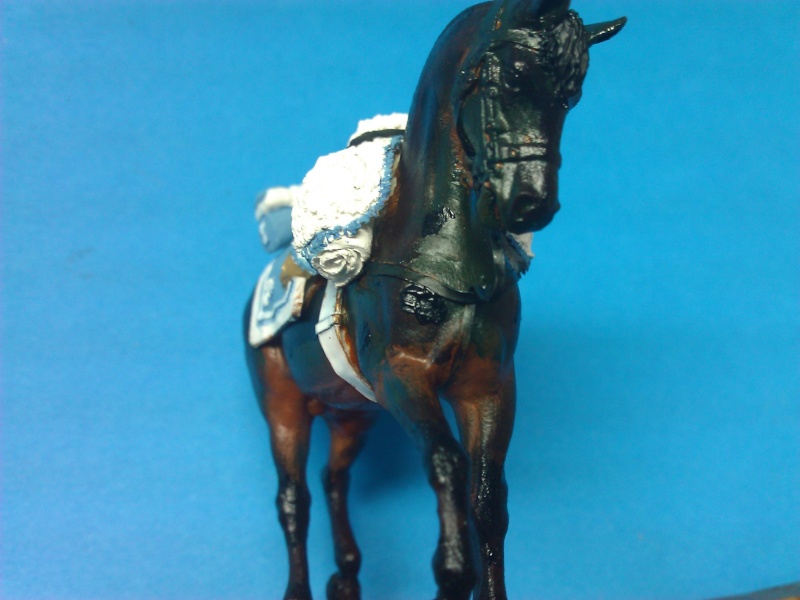

Beitrag von Gast Fr 08 Feb 2013, 19:17
So...Mal ein bischen weiter hier...
Nach ner Zwangspause habe ich mal wieder etwas am Pferd gemacht.
Weisse Flecken am Kopf und an den fesseln.
Historexfiguren - Seite 6 Wp_00313
Historexfiguren - Seite 6 Wp_00314
Historexfiguren - Seite 6 Wp_00315
Dieses WE wird aber noch was gemacht.
Versuche ihn fertig zu kriegen.
