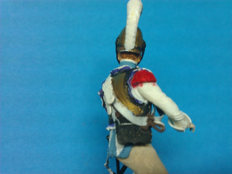

Historexfiguren - Seite 5 Wp_00452
Historexfiguren - Seite 5 Wp_00453
Hose und Handschuhe mit Hellbraun grundiert.
marcolux
marcolux
Laune : Besser gehts nimmer
Historexfiguren - Seite 5 Empty Re: Historexfiguren
Beitrag von marcolux am Fr 18 Jan 2013, 17:50

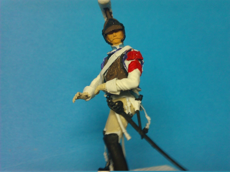

Historexfiguren - Seite 5 Wp_00456
Erste Schicht mit Goldpuder.
Wird noch Blank poliert.Erstmal trocknen lassen.

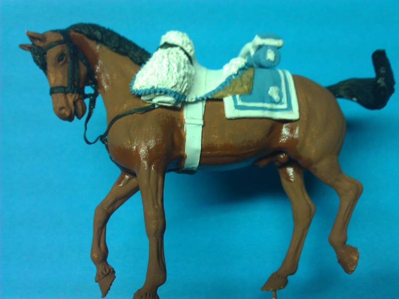

Historexfiguren - Seite 5 Wp_00463
Raupe des Helmes schon mal Rot grundiert.
Zweite Schicht auf die Hose.
Mit Citadel Chainmail die Eisenteile schon mal vorgemalt.
Die Schattierungen kommen später.
Gurte mit Dunkelgelb grundiert.
Wir sind noch immer bei der Humbrolfarbe.
Nach dem Vollständigem trocknen kommt die ölfarbe dran.

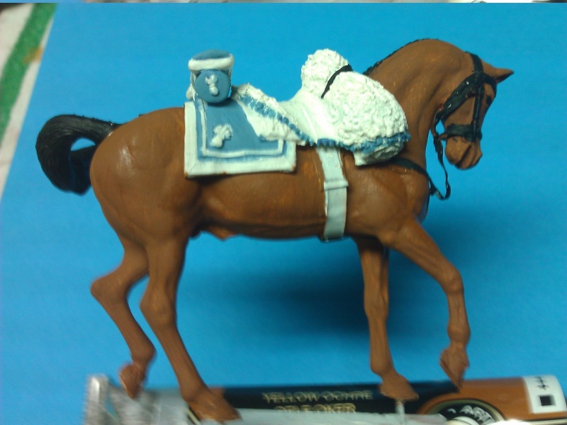

Historexfiguren - Seite 5 Wp_00464
Historexfiguren - Seite 5 Wp_00465
Historexfiguren - Seite 5 Wp_00466

Achso ich habe beim Pferd gesehen die Deck gehöhrt eigendlich unter dem Sattel und nicht halb dahinter.
Ich sehe es so.
Aber nichts desto trotz Spitzenfiguren hast du da gezaubert.

Bei diesem Sattel ist es eine Halbschabracke.
Hier mal ein Bild...

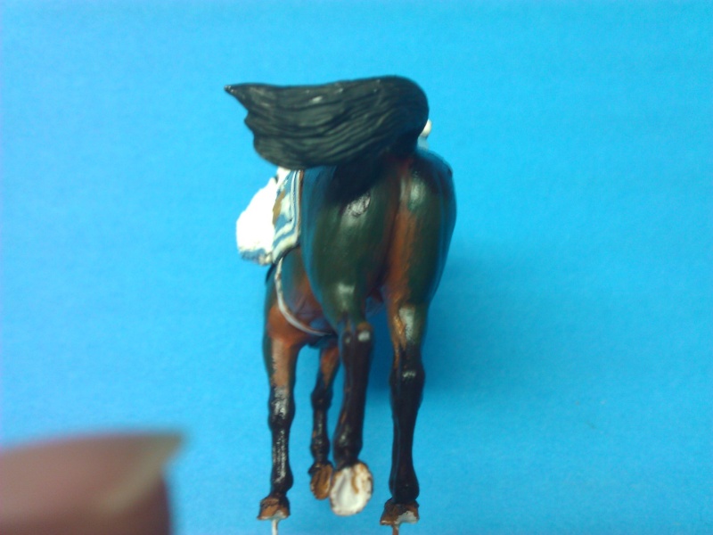

Historexfiguren - Seite 5 Wp_00491
Nun zu den dunkleren Stellen.
Eine Mischung aus Sienna Gebrannt und Preussichblau ( 60-40%) grob auf die zu bemalenden Flächen aufgetragen.
Diese Mischung ähnelt sehr dem Burnt Umber ( Umbra gebrannt) ist aber etwas wärmer und reicher an Brillantz. Der Uebergang zwischen den hellen und dunkelen Tönen wird dadurch etwas sanfter.
Historexfiguren - Seite 5 Wp_00492
Historexfiguren - Seite 5 Wp_00493
Historexfiguren - Seite 5 Wp_00494
Diese Mischung hab ich dann die ganze Nacht einziehen lassen da das Blau etwas dicker und öliger war.Dauert dann twas länger bis es anfängt zu trocknen.

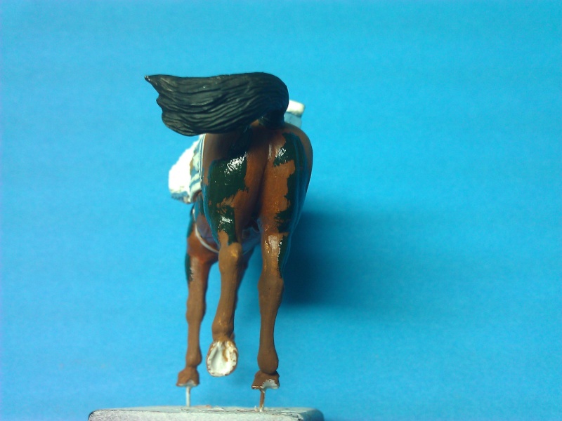

So...Heute Morgen hab ich dann mal die Ueberflüssige Farbe mit einem Breiten Pinsel wieder abgewischt und dann mit der Helleren verblendet.
Historexfiguren - Seite 5 Wp_00499
Historexfiguren - Seite 5 Wp_00500
Historexfiguren - Seite 5 Wp_00501
Historexfiguren - Seite 5 Wp_00502
Historexfiguren - Seite 5 Wp_00503

Beitrag von Werner001 am So 20 Jan 2013, 14:29
Hy Marco,
auf einigen Bildern hat der Farbauftrag einen erheblichen Grünstich. Liegt das am Bild, meinem Monitor oder der Farbe? Ist sehr stark beim vorletzten Bild mit dem Pferdear... ! Ansonsten finde ich die Farbwahl interessant, da ja die Pferde auch ein leicht bläulich schimmerndes Fell habe, je nach Lichtverhältnissen.
Bin gespannt auf die weiteren Farben!

Beitrag von marcolux am So 20 Jan 2013, 15:33
Hallo Werner Winker 2
Liegt am Bild.
Hab nicht die beste Kamera und die Beleuchtung ist auch nicht optimal Traurig 1 : .
Für die Farbvorlagen hab ich mich nach einem BB von Daniel Ipperti orientiert.
Der ist in Frankreich bekannt für seine Figuren und Pferdebemalungen.
Dann müsste das schon so sein wie er sagt. Very Happy

Jetzt zu den noch dunkleren Flächen.
Habe eine Mischung aus Ivoryblack und Kadmiumrot Mittel genommen.
Wird so ne Zwischenstation zwischen dem Dunkelbraunen und dem Schwartz das als letztes draufkommt.
Das Ganze grob aufgelegt und 2-3 Stunden einziehen lassen.
