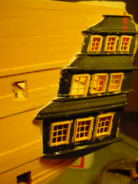

vielen dank euch allen,aber ist schon doof wenn mann soweit topfit ist,aber die augen beklopt spielen.
also habe ich mir gedacht,kleinvieh macht auch mist.und habe mich um mein heck gekümmert.
nachdem ich die seitengalerien angeklebt hatte,habe ich auch direckt gesehen wo es nicht anliegt
also backbord(ich hoffe ich bin auf der richtigen seite)mußte ich die fuge mit etwas holz unterlegen(was wenn es getrocknetet ist nachgearbeitet wird)für mich auf der steuerbord seite reichte holzleim).dann habe ich den geschliffenen rumpf und das galionsknie nochmals gestrichen.so und jetzt wieder ein paar fotos,das war es für heute

Hallo Karl Josef, das erste und das dritte Bild ist die Steuerbordseite, das zweite Bild ist Backbord (Beitrag von 21.20 Uhr)

peter,wenn ich mal fertig bin,habe ich es bestimmt behaltenJesusBelzheim schrieb:Karl josef sagte

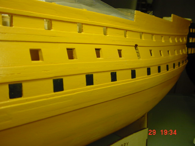

so habe lllaaannnnggssaamm weiter gemacht,und auch was wo ich gut pause machen kann.
ich habe mir ja ein modell der geschützpfortendeckel gemacht
den nehme ich als muster für alle anderen pforten.ich habe sie im vorderen bereich alle angeschrägt,so das de deckel daauf paßt,und dann mal mit einem schwarzen stift den rand bemalt
und dann habe ich noch die eine seite vom heck mit dem cuttermesser nachgeschnitten
so das war es wieder für heute,

Die geschützpfortendeckel wurden beim original aber ein wenig anders angeschrägt schau mal hier

ich will die geschützpfortendeckel ja geschlossen darstellen,deswegen habe ich sie rundherum angeschrägt,damit sie mir nicht hin und her rutschen bez.in die geschützpforte fallen.und so kann ich alle nachschneiden,das ich sie alle auf die gleiche größe habe

so nachdem ich den rumpf nochmal gestrichen habe(hatte ja gestern die geschützpfortendrempel angeschrägt hatte,das alle auf eine größe sind)
habe ich 2st.5mmx2mm leisten zusammen geleimt,und dann auf 10mm abgelengt.danach habe ich sie von der rückseite auch abgeschrägt.und jede einzelne angepast.
danach habe ich sie der reihe nach wieder herraus genommen auf eine leiste geklebt und schwarz gestrichen.
dann habe ich sie wieder gelößt und in die geschützpforten ein geklebt.
also mit dem streichen gibt es eine feinarbeit,ist gleich ob vor dem einbau oder danach
so das war es wieder für heute.ich meine das ich so auch die bohrungen für die seile gleichmäßig hinbekomme.
