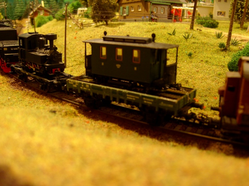

Den Anfang macht ein Schmalspurtransportwagen. Ist ein ehemaliger Kranschutzwagen, in den ich Mittig im Abstand von 9mm zwei Rillen einfräste. Da hinein wurden zwei Schienenprofile geklebt. Der kleine Personenwagen wurde von unten mit dem Wagen verschraubt, die Halteketten an den Mittelpuffern dienen nur der Optik.

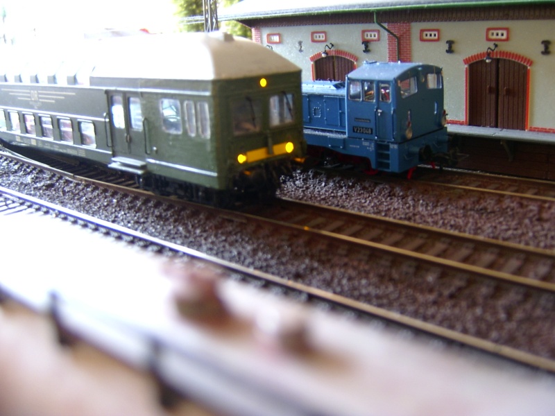

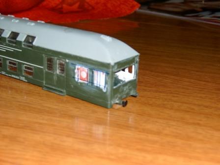

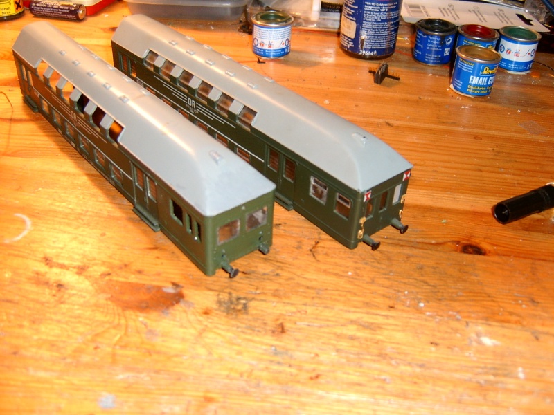

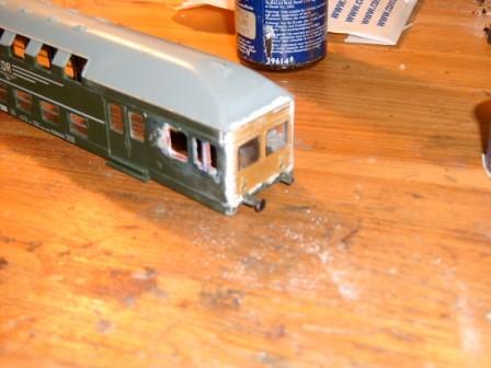

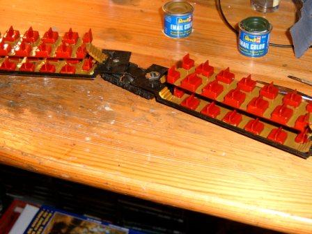

Mein bisher größtes Projekt war bisher der Einbau eines Steuerabteils in einen Doppelstockwagen von Schicht. Basis war der Umbausatz von Kuswa. Dabei wurde die komplette Front und auch das andere Ende des Wagens verändert. Die Inneneinrichtung habe ich farblich nachbehandelt, Griffstangen an den ersten und letzten Türen angebracht eine Led Beleuchtung eingebaut und schließlich noch einen eigens konstruierten Führerstand eingesetzt. Front, Zugschluß und Innenbeleuchtung sind digital schaltbar. In einem meiner nächsten Projekte werde ich ihn auf einen Vierteiler verlängern.

Gefällt mir David! Ich habe mich früher immer gefragt, ob die Doppelstockwagen überhaupt 2-teilig fuhren.. es gab doch (gibt?) sogar eine Erweiterung von Schicht dafür..

DIe Feldbahndampflok auf dem ersten Bild - ist das die alte Lok von Roco?

Den Umbau des Doppelstockzuges mit Steuerstand habe ich auch mal vorgenommen. Damals wohnte ich in Warnemünde und hatte diese Züge ja beinahe täglich vor Augen, der Umbau musste also sein! Vor reichlich 40 Jahren war das. Die Fahrzeugumbauerei war mit der Hauptgrund, mich mit der Modellbahn zu beschäftigen. Und der Hauptgrund, nach 1990 das ganze Hobby aufzugeben - es gab ja nun alles zu kaufen!

ja zweiteilig sind die Doppelstockeinheiten schon gelaufen aber meines Wissens nicht mit Steuerwagen. Deshalb soll er auch noch erweitert werden. Die Lok auf dem ersten Bild ist die Einfachausführung von Roco ohne Antrieb. Der 1.Schmalspurtransportwagen ist von Sachsenmodelle. Gab es mal komplett so mit Lok zu kaufen.
Die Donnerbüchse als Steuer,- oder besser Befehlswagen gab es sogar bei der DB. Ein entsprechenden Umbausatz hat(te) Weinert mal im Programm. Diente auch als Anregung für das oben zu sehende Modell.

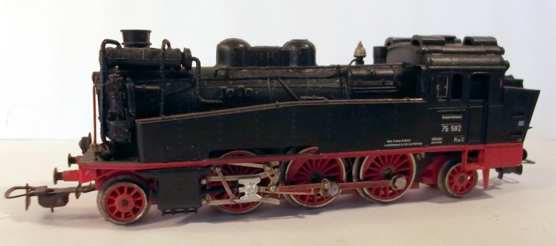

An der Lok habe ich noch ein bisschen mehr gebaut. Das Fahrgestell stammt von der Piko BR 66 (dass die Räder wenigsten annähernd den richtigen Durchmesser haben), der Kreuzkopf samt Gleitbahn ist von der Piko BR 89 und auch das Gehäuse von Gützold konnte noch ein paar Veränderungen gebrauchen. Den Umbau habe ich so Mitte der 80er Jahre gamcht.reichsbahn76 schrieb:...die Originale Steuerung der 75er von Gützold schreit regelrecht nach nem Umbau...

Jetzt wo du es sagst seh ich es auch. Schon wieder ne Anregung mehr. Ne 75er hab ich nämlich auch noch....
