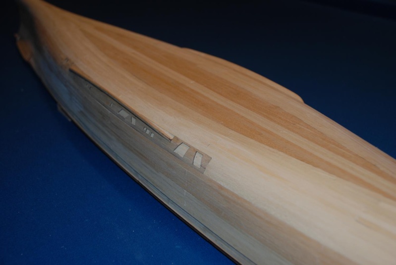

Und weiter geht's mit dem Rumpf.
Also an dem Beplanken muß ich noch arbeiten. Gut, das es noch eine zweite Lage gibt.

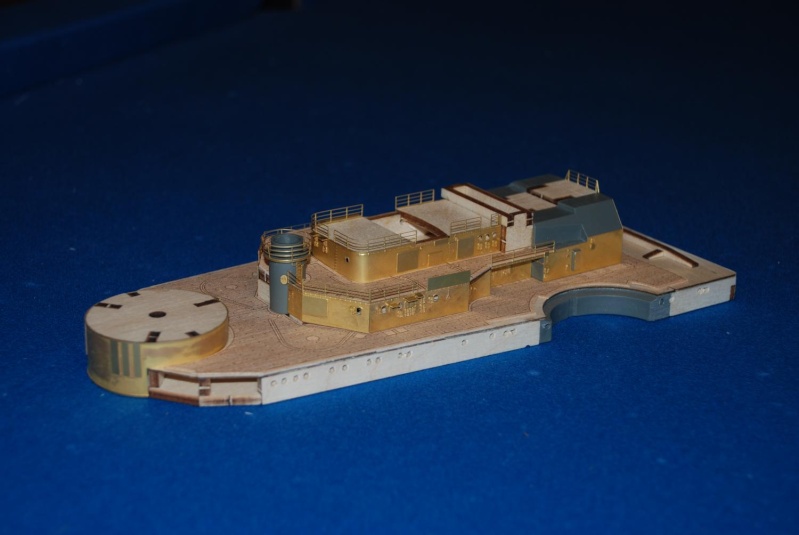

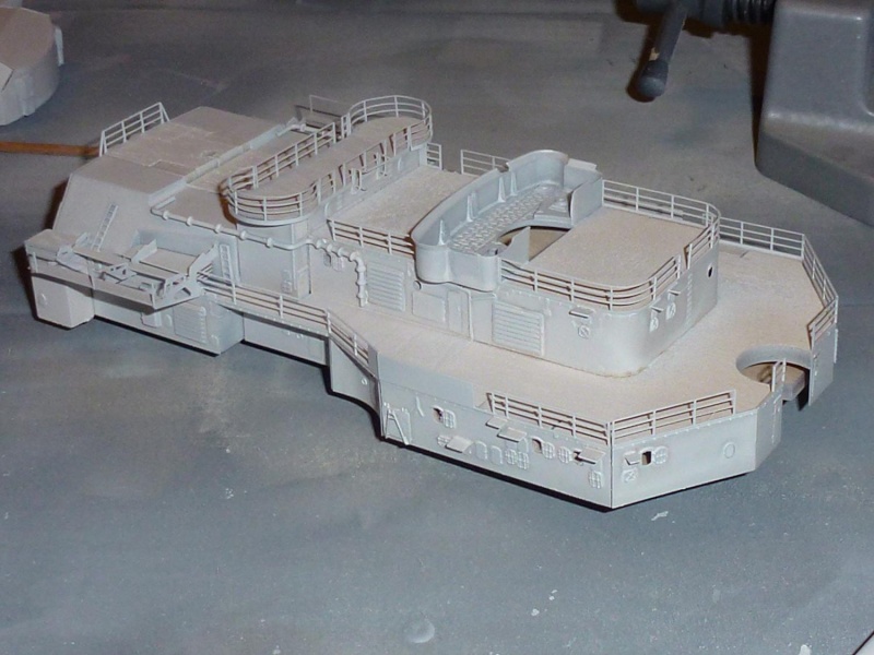

weiter mit den Aufbauten
Immer wenn ich keinen Bock auf Rumpf mehr hatte, habe ich mit den Aufbauten weiter gemacht.
Zwischendurch gab es immer mal eine Stellprobe. Man möchte ja wenigstens eine Ahnung davon erhalten, wie das mal aussehen könnte.

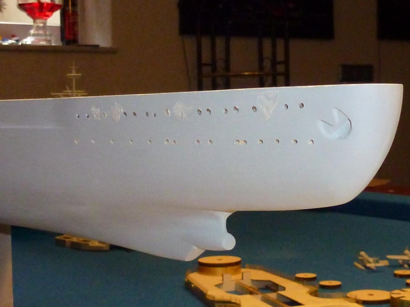

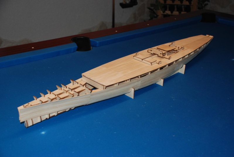

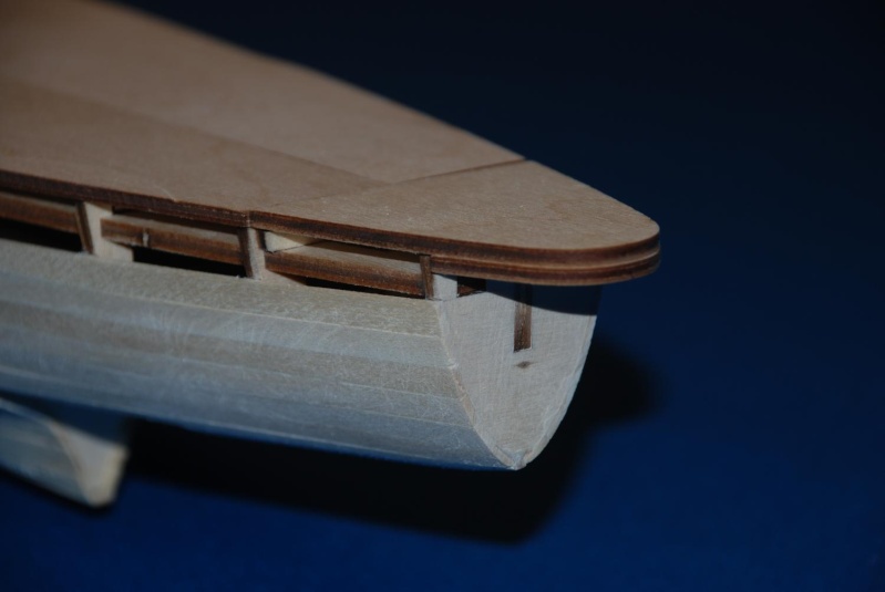

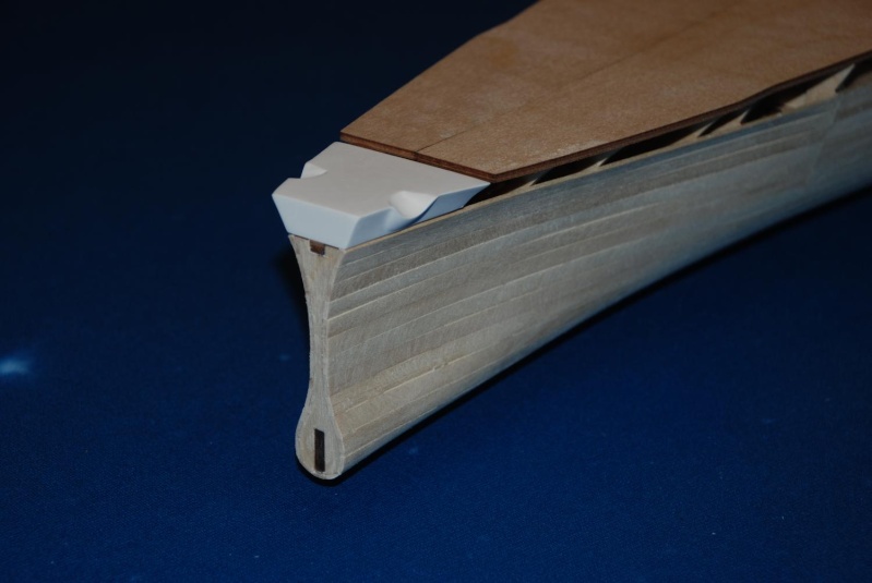

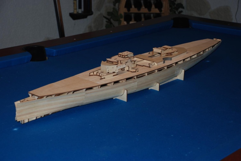

weiter am Rumpf
Es hilft alles nichts, aber der Rumpf muß fertig werden und wenn auch nur halbwegs.
Damit ist die erste Beplankun abgeschlossen.

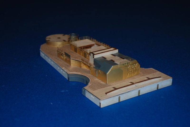

weitere Aufbauten
Erste Beplankung soweit im großen und ganzen fertig. Zeit wieder einmal ein paar Aufbauten zusammen zu nageln.
Hier mal ein Größenvergleich, aber den kennt Ihr ja selber.
Zugegeben, zwei kleine Teile sind mir von der Pinzette geschnipst, aber die waren kleiner als ein Millimeter und wer es nicht weiss, der wird die kleinen Lampen über den Türen nicht vermissen.

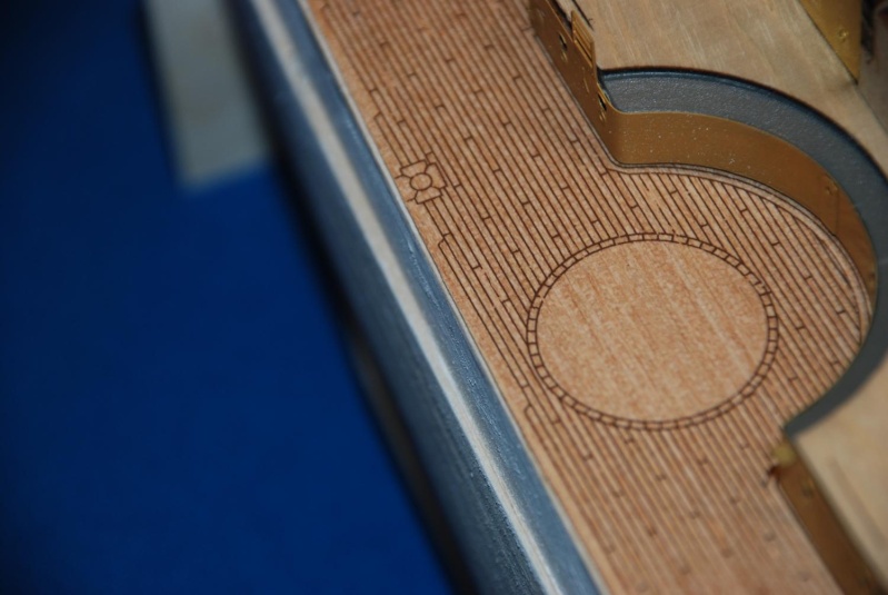

zweite Beplankung
Das meiste der zweiten Beplankung möchte ich Euch vorenthalten, nicht weiter interessant.
Hier mal so was wie ein vorläufiges Finish.

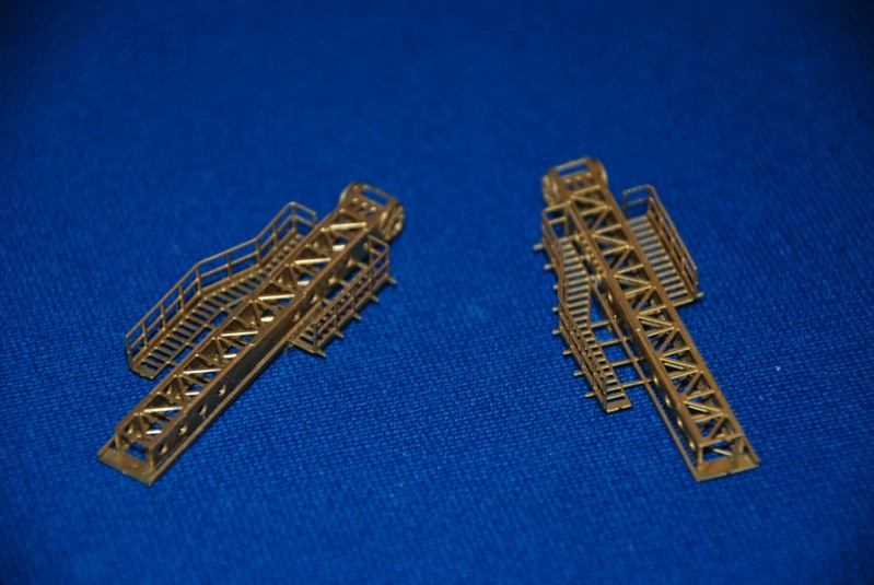

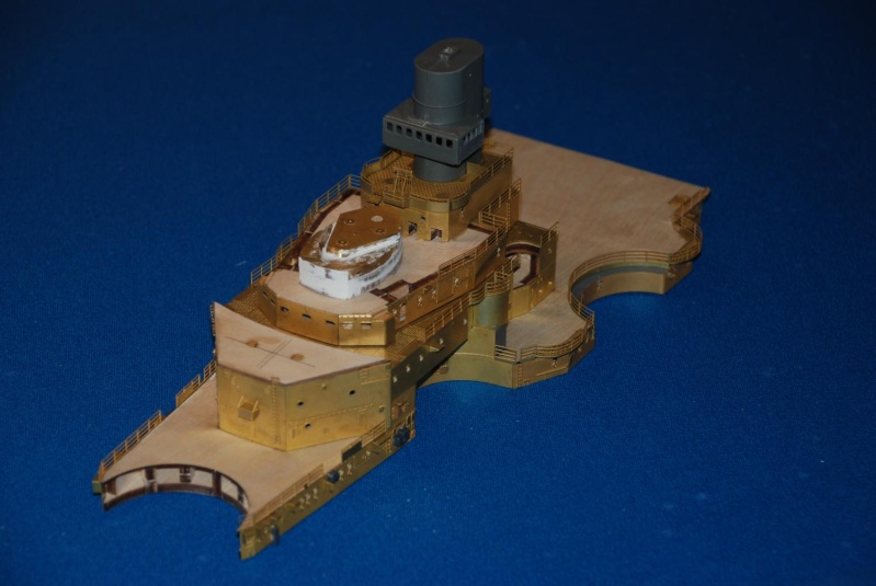

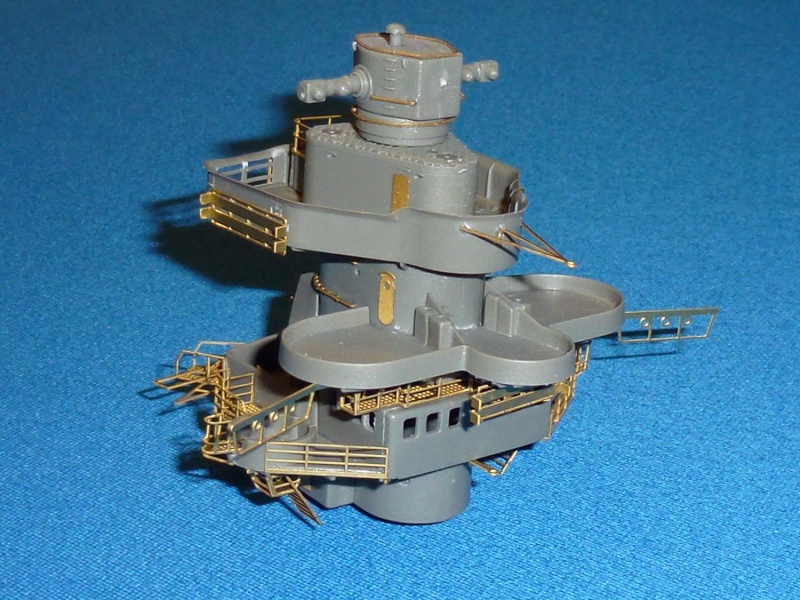

und weiter an den Aufbauten
So, jetzt geht es wieder weiter mit den Aufbauten, Signalbrücke, Hanger und was es da noch so alles gibt.
Und immer wieder als Erfolgserlebnis eine kleine Stellprobe.
Hm, warum kommen die Bilder nicht sortiert an? Na egal, im großen und ganzen stimmt es ja noch.

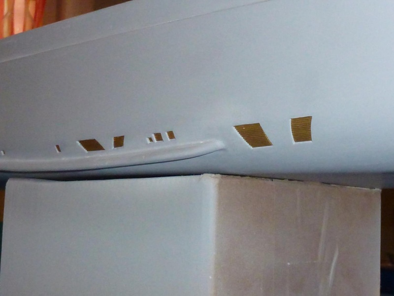

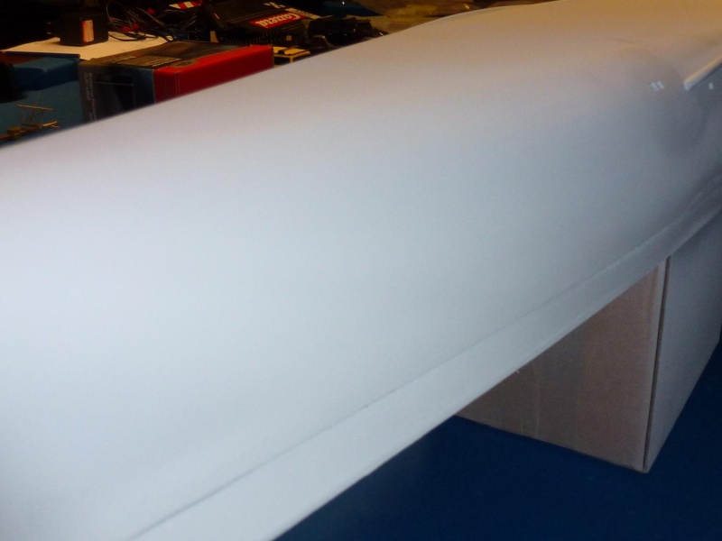

und wieder der Rumpf
Kommen wir nochmal zum Rumpf. So ganz ist er mir nicht gelungen. Er läuft mir auf der Längsachse etwa 2mm aus dem Ruder, so das nach Auflegen der Decksbelege zum Teile nicht mal mehr Platz für die Reeling ist.
Das bedeutet also eine dünne Leiste aufkleben und den Rumpf anpassen.

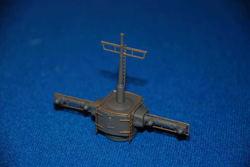

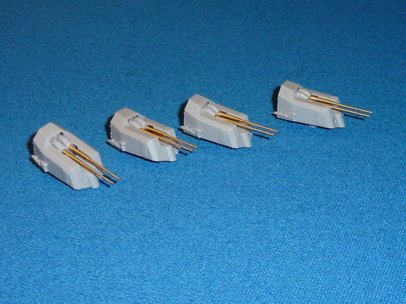

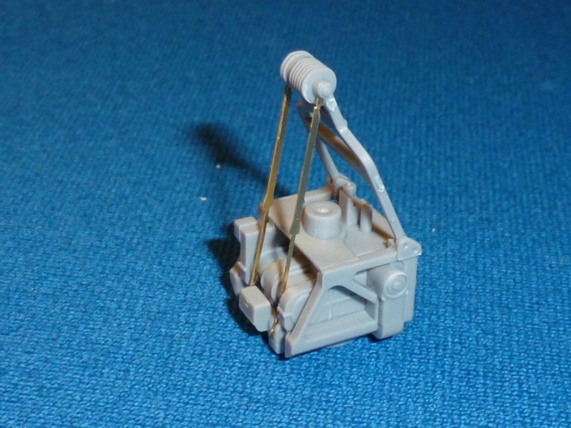

Geschütztürme SA 38cm

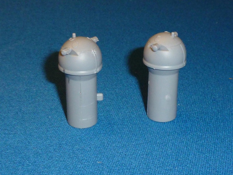

Und nun noch der Bau des ersten Geschützturmes.
Zunächst die ersten Einzelteile.
Jetzt ging es dann an den Zusammenbau.

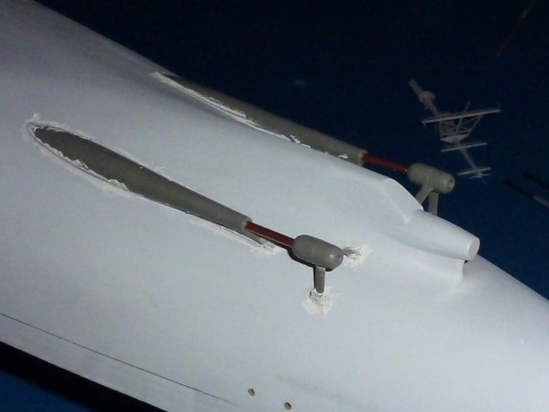

Bei den Geschützrohren zeigte sich aber, das sie zu tief zeigen. Bei der Aufstellung auf der Basis oder Barbette zeigten sie nicht waagerecht, sondern ca. 5 Grad nach unten.
Link zur Diskusion
Link zur Diskusion

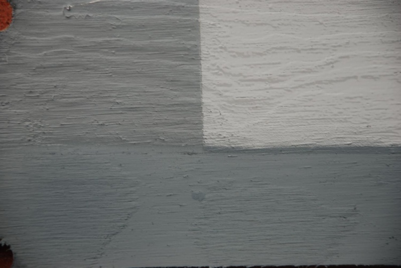

Habe mal eine Probelackierung gemacht.
Links das Stück Holz mit RAL 7000, angemischt im Bauhaus, Acryllack. Rechts Fehgrau, also auch RAL 7000 von der Firma Humbrol. Na und in der Mitte das Poster zur Bismarck.
Da sind deutlich Farbunterschiede zu erkennen. Ich dachte, das die nicht so gravierend sind.
Das Foto wurde bei Außenlicht im Garten gemacht.
Link zur Diskusion

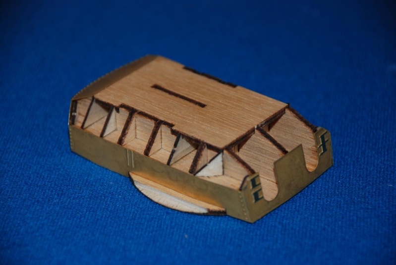

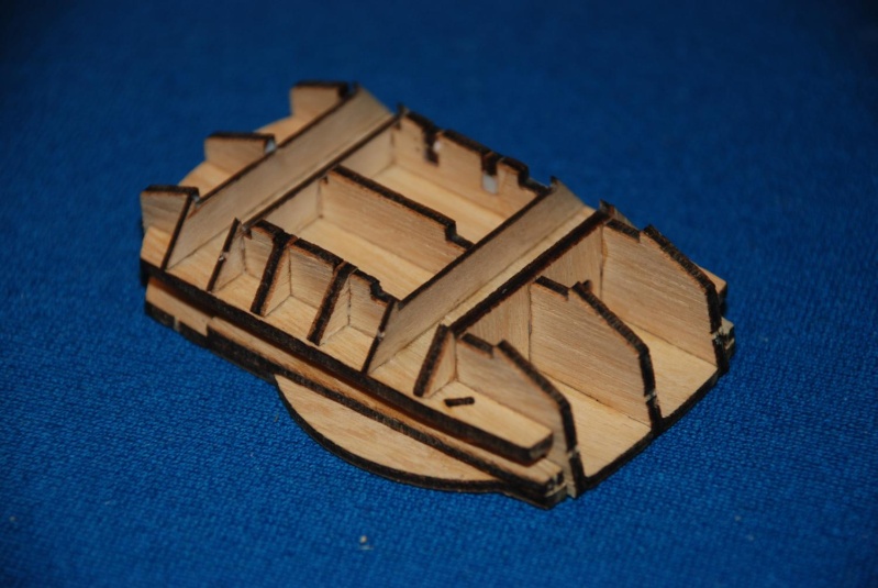

Habe mich heute nochmal über die Hanger her gemacht und das schöne Wetter ausgenutzt. Bauanleitung 107 am Hanger abgeschlossen.
Auf anraten also die Seitenwände zum Schornstein schmaler gemacht, das wird in Baubericht 120 beschrieben.
Hier mal ein Bild vom Endstadium. Die Wand ist auf 1,3mm verjüngt worden.
Dann habe ich auch gleich weiter gemacht und bin zum Bauabschnitt 132 gesprungen und noch die letzten beiden Teile aus Bauabschnitt 134 mitgenommen. Sollte jetzt fertig sein.
Eine Stellprobe konnte ich mir nicht nehmen lassen.
Link zur Diskussion

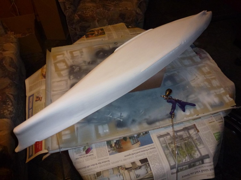

Habe den Rumpf grundiert, also gespritzt. Die Grundierung hat nicht gedeckt, mußte das Zeug so dünn machen, das es schon fast gelaufen ist. Bilder erspare ich mir. Beim saubermachen der Pistole ist mir aufgefallen, das die 0,8mm Düse vielleicht schon etwas dicht war, ist aber nur so ein Gefühl gewesen.

Das Wetter war ja heute super, super geeignet zum lackieren. Also habe ich mich mal über den Rumpf hergemacht, geschliffen, lackiert, gespachtelt, geschliffen und nochmal lackiert.
Der Rumpf ist zum dritten Mal lackiert, äh grundiert. Die Spanten sind immer noch zu sehen. Mal sehen, wie oft ich noch schleifen, spachteln und grundieren muß.

Ok, fast 4 Wochen seid dem letzten Beitrag ins Land gegangen. Nicht, das Ihr denkt, bei mir passiert nichts, nein, nein.
zum einen habe ich natürlich den Rumpf geschliffen und nun die dritte Schicht Sprühspachtel aufgetragen, da werden wohl noch ein paar Dosen drauf gehen.
Sieht schon besser aus, aber noch sind ein paar Stellen zu sehen, die vielleicht auch mit richtigem Spachtel bearbeitet werden müßten, aber im Großen und Ganzen geht es schon.
Auch an der Brücke geht es weiter. Ist aber noch alles lose aufeinander gestapelt.

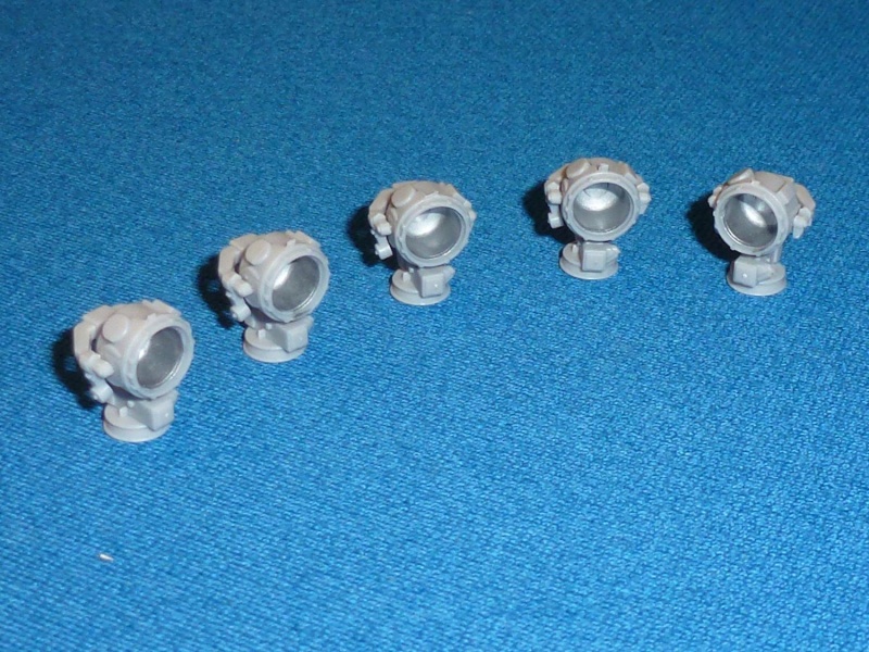

Die 5 Scheinwerfer habe ich auch gegonnen. Suche aber noch Lack für innen, also in Richtung Chrome. Dann kommen auch die Scheiben drauf.
Auch die zwei Bordflugzeuge habe ich begonnen. Die Motoren sind noch lose und die Kanzeln fehlen auch noch, kommt alles noch nach dem lackieren.

Zwei Plattformen. Die Messinggrätings sind noch nicht lackiert und liegen lose auf.
Am Schornstein wurde ein Plattform montiert, Leitern, Geländer, Türen etc.

So, nach 3 Spraydosen Sprühspachtel und gefüllten 100 Stunden schleifen, sieht der RUmpf nun schon recht gut aus. Grund hier einen Schlußstrich zu ziehen.
Die letzten 3 Tage habe ich mich also wieder intensiver über die Bismarck her gemacht. Zunächst habe ich am Samstag die Öffnungen im unteren Teil des Rumpfes eingesetzt....
....und die Bullaugen aufgebohrt und einige Löcher wieder verschlossen.
Übrigends mußte ic heute nochmal nachspachteln, da sich die Masse gesetzt hat.

Dann habe ich noch einen der beiden Hauptkräne begonnen...
.... und heute beide Kräne in den Einzelheiten fast beendet.
Die 4 schweren Geschütztürme komplettiert.

Habe mal die ersten Teile grundiert. Naja mit mäßigem Erfolg.
Die ersten Teile waren super. Danach wurde es schwierig. Zu dünn angerührt deckte es garnicht, perlte eher ab. Dicher angerührt schon besser, aber wie schon die Geschichte mit dem anderen grauen Acryl-Lack, setzte sich die Farbe unter anderem in den Kanten ab.
Aber seht selbst.

Zunächst die Nieten runter geschliffen und dann die Wellenhosen und Böcke aufgesetzt und verspachtelt.
Morgen soll dann wieder geschliffen werden und ich hoffe nicht noch einmal spachteln zu müssen.
