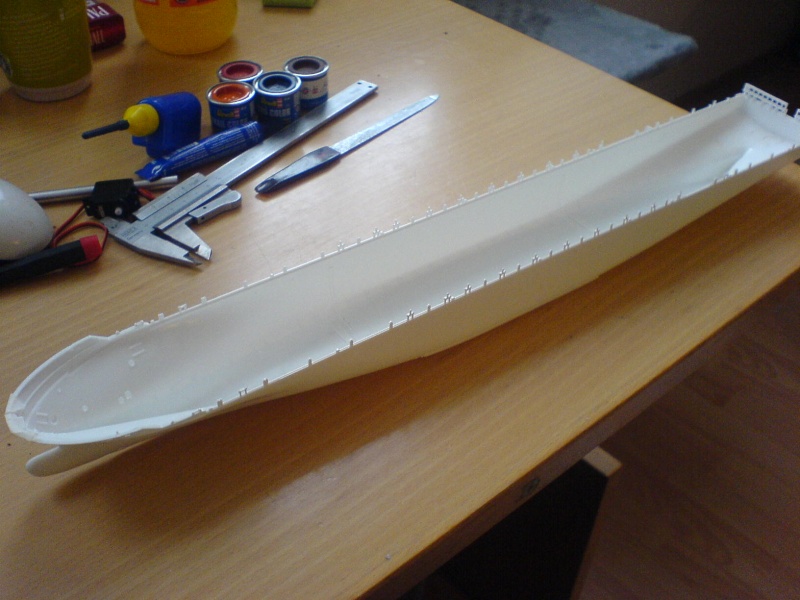

So, heute Abend ist es doch noch ein bißchen weitergegeangen.
Hab inzwischen die Spanten eingeklebt und die Halterung für das Servo aus PS- Platte angefertigt.
Das Servo liegt ziemlich weit Mittschiffs, das hat zwei Gründe, zum einen ist im Heck ziemlich wenig Platz, und zum anderen ist das Servokabel leider bißchen kurz. Das ganze verhindert aber auch, eine Hecklastigkeit des Schiffchens.
![Colombo Express von Revell 1/700, RC Dsc00610](https://i.servimg.com/u/f62/15/52/89/28/dsc00610.jpg)

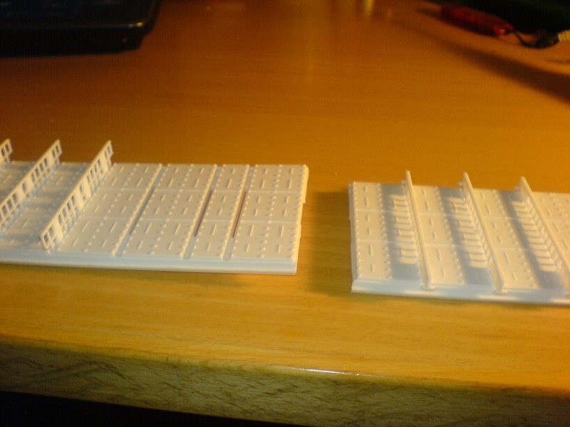

wink1 heute ist es ein bißchen weitergegangen.
Da das vordere Drittel meiner Co Ex nicht zugänglich sein muß, kann das Deck dort mit dem Rumpf verklebt werden. Also raus die Säge, und losgesägt.
Da tat sich auch schon das erste kleine Problem auf. Aber seht selbst.
![Colombo Express von Revell 1/700, RC Dsc00612](https://i.servimg.com/u/f62/15/52/89/28/dsc00612.jpg)
Das ohne hin etwas verzogene Deck hat sich durch die inneren Spannungen des Materials noch weiter nach oben gebogen, und muß später begradigt werden. Ich habe blöderweise zu voreilig die Containerführungen aufs Deck geklebt. Warum,das ein Problem ist, sieht man später.
Das vorder Drittel des Decks konnte aber schon mal mit dem Rumpf verklebt werden.
![Colombo Express von Revell 1/700, RC Dsc00613](https://i.servimg.com/u/f62/15/52/89/28/dsc00613.jpg)
Während der Kleber trocknet hab ich mich mal den Aufbauten gewidmet. Wie man sieht, sind im inneren des Decksaufbaus alle Decks durchgezogen.
![Colombo Express von Revell 1/700, RC Dsc00614](https://i.servimg.com/u/f62/15/52/89/28/dsc00614.jpg)
Um auf dem Deck Gewicht zu sparen, habe ich diese Decks rausgeschnitten.
Das bringt zwar nicht allzu viel, aber Kleinvieh macht ja bekanntlich auch Mist.
![Colombo Express von Revell 1/700, RC Dsc00615](https://i.servimg.com/u/f62/15/52/89/28/dsc00615.jpg)

Hallo Andre, das sieht ja schonmal nicht schlecht aus! ![Bravo](/users/2612/37/33/33/smiles/367763.gif)
Kleiner Tip, durch das einsparen des Zwischendecksgewichtes würde ich
an deiner Stelle unter das Hauptdeck Hilfsspanten längst ziehen, das bringt
Stabilität, hilft gegen Verwindung des Decks und oben drein bringst du Gewicht
in Richtung Wasserlinie!![Very Happy](/users/2612/37/33/33/smiles/650269930.png)
Re: Colombo Express von Revell 1/700, RC
Hallo John,
ist nen guter Tip, das gleiche hab ich damals bei meiner S-100 gemacht.
Leider ist das Deck der Colombo auf der Unterseite stark zerklüftet, aber ich schau ich mal, wie ich das umsetze.
Gruß André
Gruß André
