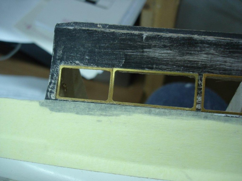

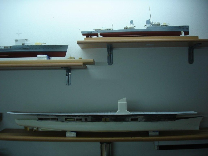

bei der ersten Aufstockung des Kreuzerrumpfes sind mir ein paar Fehler unterlaufen. Nach Rücksprache mit Helmut Meinhardt, habe ich jetzt das ganze noch mal neu aufgestockt.
Die Aufstockung habe ich aus Holz gemacht. Die einzelnen Spanten sind aus 6mm Sperrholz und mit dem Rumpf verklebt.
Nach dem Beplanken wird die Außenseite verschliffen, gespachtelt und mit G4 versiegelt, innen kommt noch ne Lage Glasmatte zur Verstärkung drauf.
Hier die Bilder

Morgen mal die erste schwimmprobe,mal sehen wie er bis jetzt im Wasser liegt, hoffe er hat nicht zuviel Schlagseite

Moin Moin,
diese Wochenende habe ich die Aufstockung des Trägers gespachtelt und geschliffen und gespachtelt und geschliffen
Dann dunkel lakiert um Unebenheiten besser zu sehen, dann wieder gespachtelt und .... naja ihr könnts euch denken.
Desweiteren habe ich angefangen die Öffnungen für die Boote usw in den Rumpf gearbeitet und mit Ätzteilen verkeidet. Beim Flugdeck habe ich die Schächte für die Katapulte eingebaut.

Moin Moin,
ich habe den freien Tag heute etwas dazu genutzt, um die Aussparungen am Rumpf fertig zu bekommen, naja jedenfalls eine Seite. Die letzten Messingblenden fertig gemacht und eingebaut. Dann alles gespachtelt und geschliffen. Hier das Ergebniss
![Umbau Seydlitz zum Flugzeugträger Weser Maßstab 1:200 We1610](https://i.servimg.com/u/f29/15/69/35/47/we1610.jpg)
![Umbau Seydlitz zum Flugzeugträger Weser Maßstab 1:200 We2010](https://i.servimg.com/u/f29/15/69/35/47/we2010.jpg)
![Umbau Seydlitz zum Flugzeugträger Weser Maßstab 1:200 We1510](https://i.servimg.com/u/f29/15/69/35/47/we1510.jpg)
![Umbau Seydlitz zum Flugzeugträger Weser Maßstab 1:200 We1710](https://i.servimg.com/u/f29/15/69/35/47/we1710.jpg)
![Umbau Seydlitz zum Flugzeugträger Weser Maßstab 1:200 We1810](https://i.servimg.com/u/f29/15/69/35/47/we1810.jpg)
![Umbau Seydlitz zum Flugzeugträger Weser Maßstab 1:200 We1910](https://i.servimg.com/u/f29/15/69/35/47/we1910.jpg)
Auf der anderen Seite sind noch ein paar mehr Nieschen, diese sind etwas komplizierter, da dort auch noch ein großteil der Lüfter mit integriert sind.D.h. in den Nieschen sind noch die Zu- und Abluftschächte mit dazustellen.
Der Anfang ist gemacht

![Umbau Seydlitz zum Flugzeugträger Weser Maßstab 1:200 J10](https://i.servimg.com/u/f29/15/69/35/47/j10.jpg)
![Umbau Seydlitz zum Flugzeugträger Weser Maßstab 1:200 M10](https://i.servimg.com/u/f29/15/69/35/47/m10.jpg)
