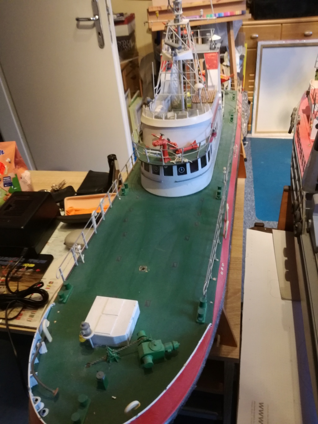

vor ein paar Jahren ist mir ein Löschkreuzer Weser zugelaufen, die Grundsubstanz war noch gar nicht so schlecht, aber leider sind viele Kunststoff-Teile im Laufe der Zeit abgebrochen, spröde geworden oder fehlten schon ganz. Als Antriebe waren Mabuchi Motoren verbaut, und Pumpen waren keine drin. Löschkreuzer Weser Entker10

So, erst einmal das Schiff entkernt, neue Antriebe und Pumpen eingebaut, den Rumpf neu lackiert.Löschkreuzer Weser Zwisch10
Löschkreuzer Weser Zwisch11
Löschkreuzer Weser Zwisch12Löschkreuzer Weser Zwisch13
Zwischendurch noch die Aufbauten überarbeitet und Funkionen zum Heben und Schwenken des Monitors reingefummelt.

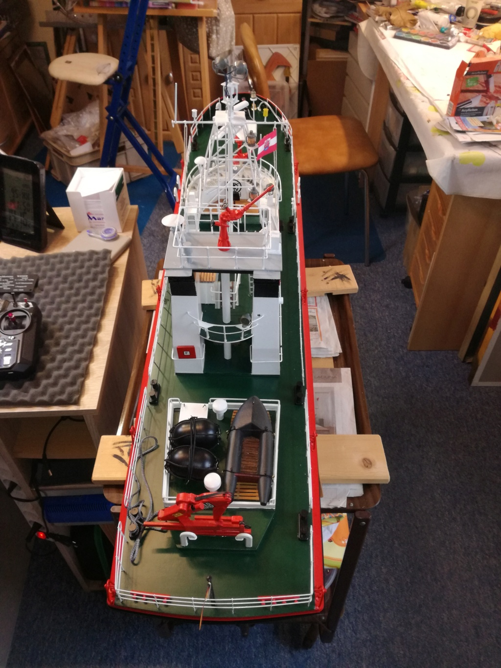

Nach ca. 1 1/2 Jahren die Fertigstellung.Löschkreuzer Weser Fertig10
Löschkreuzer Weser Fertig12
Löschkreuzer Weser Fertig11
Löschkreuzer Weser Fertig13
Funktionen sind jetzt, Antriebe, Mitte einzeln regelbar, Aussen zusammen regelbar, Ruder, Pumpen einzeln zuschaltbar( noch nicht mit Wasser getestet ;-) , Rader zuschaltbar, Monitor auf dem Vordeck einzeln schwenkbar, Monitor und Scheinwerfer im Mast zum Heben und Schwenken. Auf die Beleuchtung habe ich bewusst bei diesem Schiff verzichtet.
