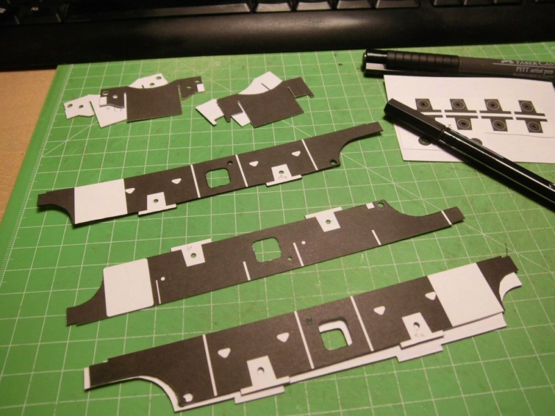

Dann beginne ich mal den Bau mit dem Rahmen. Die Teile wurden mit Karton verstärkt und müssen nun noch an den Kanten eingefärbt werden.
Bau einer Dampfspeicherlok TKb 2 von ADW Model in 1/45 Cimg6139
