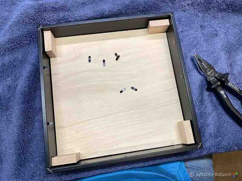

Ich habe als "Basis" für mein Diorama einen IKEA Sannahed-Bilderrahmen gewählt,
da ich mit diesen schon ein paar kleine Lego-Minifiguren-Bilder erstellt habe, und sie perfekt für meinen aktuellen Zweck sind.
Ich habe Abstandshölzer zurechtgesägt, diese an eine 15mm Birke Multiplex Holzplatte geklebt und geschraubt, welche ich auf 25 x 25 cm geschnitten habe.
Ein Stück Straße mit Ente Citroën 2CV 00210
Dann habe ich die kleinen Metalldinger, welche die Rückseite des Bilderrahmens halten herausgenommen:

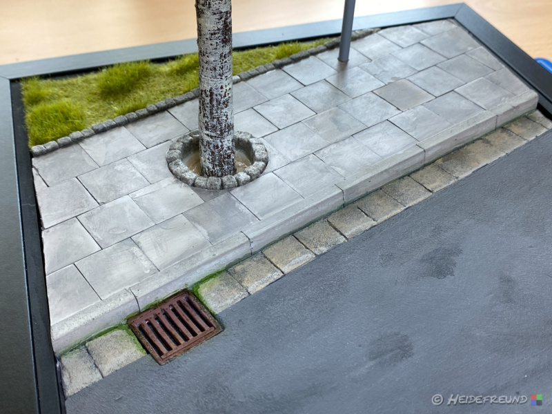

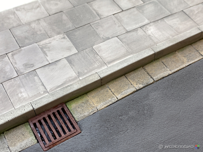

Ich habe Beton-Tiefbordsteine in 1:24 bestellt, zurechtgeschnitten und mit Schmucksteinkleber aufgeklebt, die Heki-Platte zurechtgeschnitten und lackiert, und Beton-Rinnsteine geschnitten und auch festgeklebt, und die Gullis gealtert und mit Rostfarbe behandelt und eingeklebt.
Dann habe ich die ebenfalls in 1:24 bestellten Keramik-Gehwegplatten auch zurechtgeschnitten und aufgeklebt, und alles etwas "gebraucht" und alt aussehen lassen:

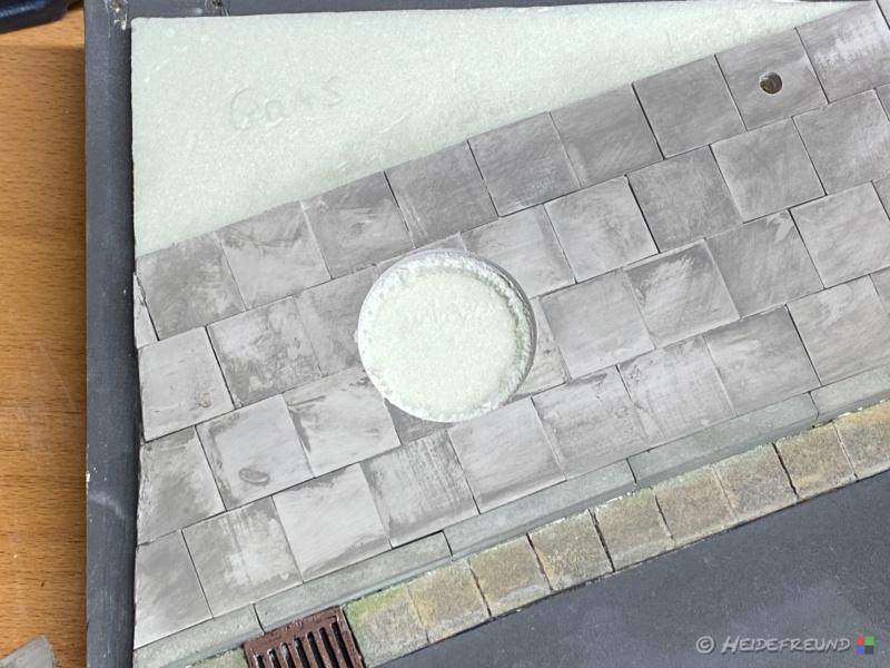

Dann habe ich ein Loch in die bereits verlegten Gehwegplatten gesägt, habe dort etwa 5x5x5 mm große Granitsteine eingeklebt, ein Loch gebohrt und die Birke eingelassen. Den Bereich drumherum möchte ich mit Erde füllen, bin mir aber noch nicht sicher, wie ich das machen kann
Ein Stück Straße mit Ente Citroën 2CV 2023-037
Ein Stück Straße mit Ente Citroën 2CV 2023-038

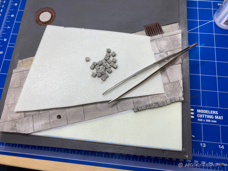

Als Rasenkante zwischen den Gehwegplatten und dem Rasenbereich habe ich wieder Granitsteine eingesetzt, und auch den Rasen „gesät“ und ein wenig das „Alter“ gezeigt

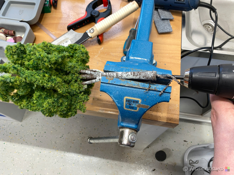

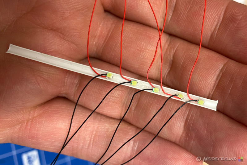

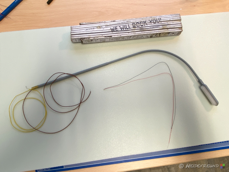

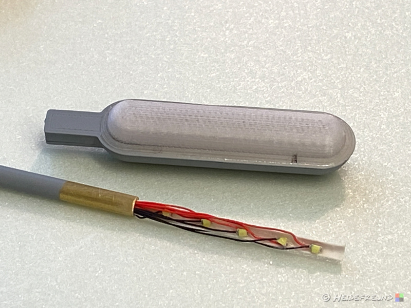

Bei der Straßenlaterne habe ich lange gesucht, ich habe dann eine nach meinem Geschmack und passend zum Maßstab gefunden, und zwar eine Peitschenleuchte Spur G, Art. 510512 der Firma Modellbau Eckstein. Als die Leuchte eintraf, musste ich leider feststellen, dass sie zwar funktionierte, aber die verbaute LED (1 Stück rund 5mm) für meinen Geschmack viel zu dunkel war, und nicht den Bereich unter der Laterne ausleuchtete, wie ich es mir gewünscht hätte.
Also habe ich den aufgesteckten Leuchtenkopf abgenommen, die LED entfernt, und 5 Stück SMD 0805 in weiß auf ein halbrundes Kunststoffprofil geklebt, die Versorgungsleitungen zusammengelötet und verlängert, und diese durch den Mast nach unten herausgeführt. Nun leuchtet sie den Bereich genau so aus, wie ich es haben wollte, auch wenn man es auf dem Photo nicht wirklich erkennen kann.
Ein Stück Straße mit Ente Citroën 2CV 2023-045
Ein Stück Straße mit Ente Citroën 2CV 2023-044
Ein Stück Straße mit Ente Citroën 2CV 2023-043
Ein Stück Straße mit Ente Citroën 2CV 2023-046

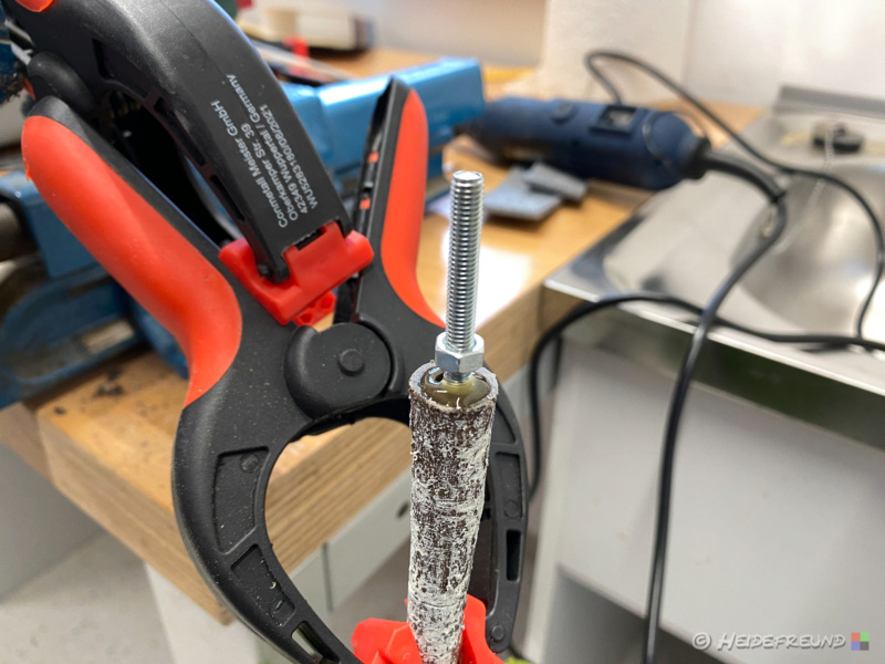

Um sie zu befestigen habe ich ein Loch in die Gehwegplatten gebohrt, und eine Aufnahme aus den bereits verwendeten Distanzhölzchen gebaut. Ich habe zwei identische Stücke zusammen eingespannt, und zwischen ihnen ein Loch komplett durchgebohrt, so hat jede Hälfte eine halbrunde Aussparung, an der Unterseite habe ich noch quer zur Aussparung ein Loch gebohrt, da der mitgelieferte Fuß für mich nicht verwendbar war.
Dann habe ich zwei weitere identische Stücke zusammen eingespannt und wieder mittig zwischen ihnen ein Loch gebohrt um eine halbrunde Aussparung zu erhalten, hier allerdings nur bis zur Hälfte der Holzstücke, also nicht ganz durch. Dann habe ich jeweils eines der Holzstücke der jeweiligen Bohrvorgänge genommen, aneinander geleimt, und habe so ein Holzstück, in welches der Mast bis zur Hälfte hineingesteckt werden kann und fixiert wird, und die Kabel werden durch die ganz durchgebohrte Aussparung und das „Querloch“ nach Außen geführt:
