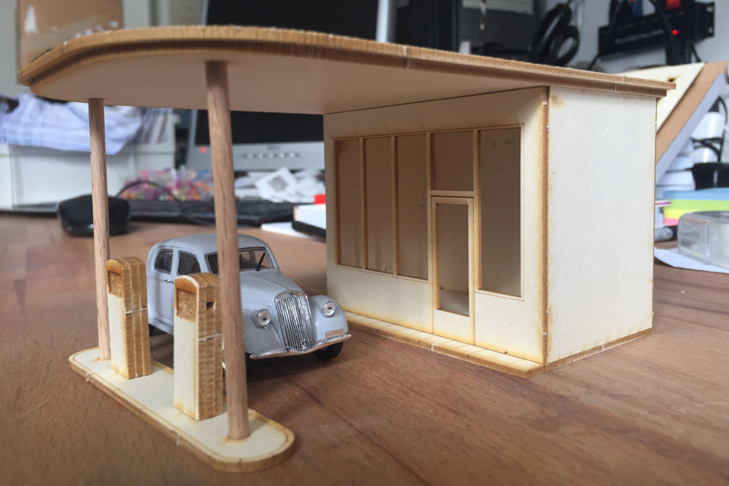

Einen guten Abend allen im Forum,
da ich schon lange nichts mehr von mir hören lies habe ich gedacht es wäre schon mal wieder Zeit auch etwas zum Forenleben beizutragen. Zu mehr als 95% ist es Kartonmodellbau.
Als ich neulich auf der Messe für Spur 0 und 1 in Giesen war konnte ich es mir einfach nicht verkneifen mit leeren Händen nach Hause zu kommen. Etwas kleines und preiswertes habe ich mir doch gönnen müssen, zumal ich immer brav war und auch immer meinen Teller leer gegessen habe.
Am Stand der Firma Zapf ist mir eine kleine Tankstelle im Stil der 60er Jahre aufgefallen. Für um die 20 Euro wanderte der Bausatz in meine Tasche. Die Firma Zapf stellt Laserbausätze im Maßstab 1:45 und 1:32 her. Das Material bei diesem Hersteller von Lasercutbausätzen ist fast immer Finnpappe in verschiedenen Stärken. Also Kartonmodellbau mit kleineren Teilen aus Holz oder klarem Acryl.
Der Aufbau des Bausatzes war nach nicht einmal 2 Stunden erledigt. Die Wände bestehen aus zwei Schichten von jeweils 1,5 bzw. 2mm starkem Material. Die innere Schicht ist mit vielen Passzapfen versehen, so kann alles recht schnell und winklig aufgebaut werden. Als Kleber verwendete ich Express-Holzleim.
Die Frontseite mit dem großen Fenster habe ich in Alu-Look gestrichen. Trotzdem hat mir das ganze nicht so recht gefallen. Das Gebäude war winzig und nur Farbe konnte meiner Meinung nach auch nicht sonderlich zur Belebung der Tanke beitragen. Was also tun?

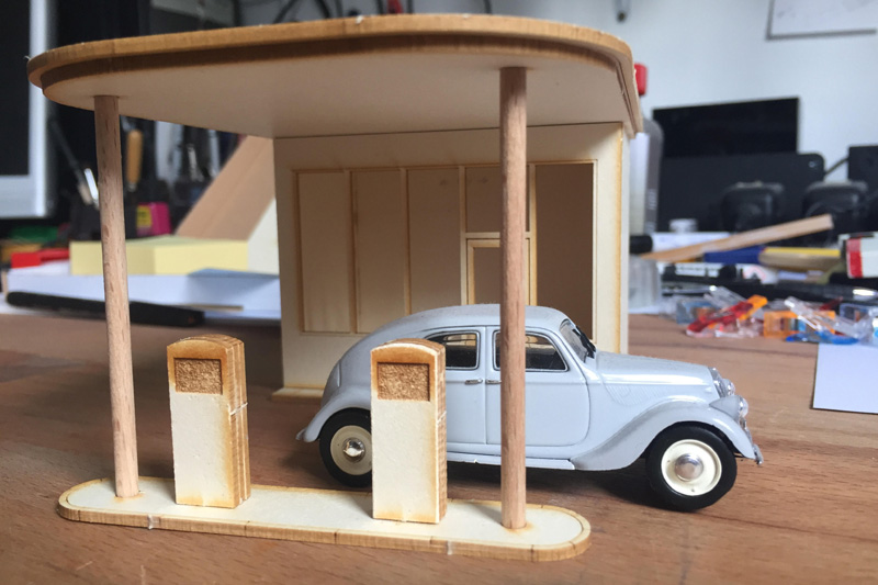

Ein vielversprechendes Teil, Schorsch! Eine charakteristische Tankstelle dieser Zeit.
Ich kann mich noch gut erinnern...
Farbgebung und Beschriftung sind aber herausfordernd. Ich bin sehr gespannt!
Das schöne Fahrzeug davor kenne ich leider nicht. Klärst du mich bitte auf?

@Michael:
Das Modell ist ein Lancia Aprilia von Norev. Die Modelle sind recht gut detailiert.

@Michael:

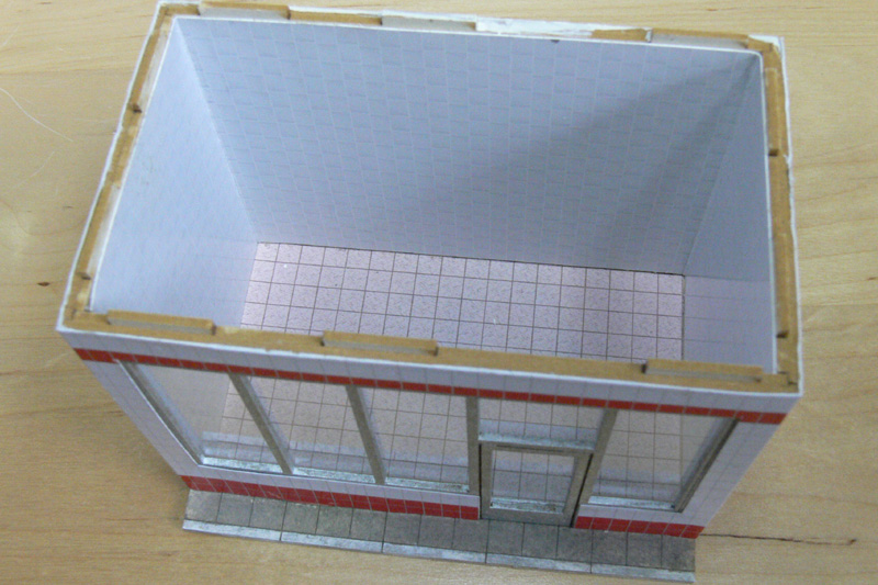

wie bereits geschrieben hat mich die kleine Tankstelle nicht sonderlich begeistert. Meine Überlegung war die, dass wenn ich hier einfach nur Farbe „draufklatsche“ erhalte ich auch nicht viel mehr als das was jetzt schon vorhanden ist. Also Tante Google bemüht und mir Bilder von Tankstellen aus den 60’er Jahren zeigen lassen. Was ich immer wieder sah waren gekachelte Tankstellenwände. Das macht was her und im Original konnte man solche Wände auch mal schnell und einfach reinigen. Also so etwas sollte es sein. Je nach Mineralölkonzern waren die Wände dann auch mal mehr oder weniger mit bunten Fliesen verkleidet. Ich habe mich für die Marke Esso entschieden – bei mir musste der Tiger in den Tank.
Also ran an den aufgebauten Bausatz und alles genau vermessen. Am PC habe ich mir dann mit CorelDraw zunächst einmal die Keramikfliesen für die Innenwände gezeichnet und mit einem Muster gefüllt. Die Größe der einzelnen Kachel beträgt 3,3 x 4,4 mm. Gezeichnet wurden alle Innenwände an einem Stück und dann beim Einbau, nach Ausdruck auf Fotopapier den Wänden entsprechend gefaltet und aufgeklebt.
Auch der Boden sollte gefliest werden. Hier verwendete ich eine Größe von 4,4 x 4,4 mm und füllte die Fläche mit einer Textur in rotbraune Terrazzostil. Um eine stupide Gleichförmigkeit zu vermeiden wurde dabei jede Kachel um jeweils 90 Grad zur vorhergehenden gedreht.
So nun zur Außenhaut der kleinen Tankstelle. Auch diese sollte mit gekachelt werden. Vorbildaufnahmen zeigten mit, dass im unteren Fußteil und über dem Tür- bzw. Fensterbereich farbige Kachel mit der jeweiligen typischen Firmenfarbe, in meinem Fall bei Esso das rot, angelegt waren. Also wieder den PC bemüht und die Fliesen für die Außenwände an einem Stück angefertigt. Ausgedruckt, gefaltet und aufgeklebt.
Jetzt sah das ganze schon recht ordentlich aus. Betrachte ich jetzt aber so die Bilder in der Nahaufnahme so muss ich mich schon an der einen oder anderen Stelle ermahnen. Das hätte sauberer sein können. Noch schnell die Gehwegplatten mit Pulverfarben gefärbt und die Randsteine mit weißer Plakafarbe gestrichen und gealtert. Die Rückseite des Kassenhauses habe ich mit Spachtelmasse verputzt.

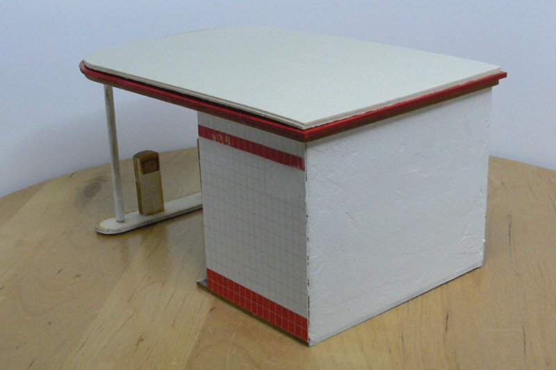

Obwohl nach meiner Meinung das Gebäude jetzt schon gewonnen hatte war ich nicht zufrieden. Mir war das Ding zu winzig und nicht komplett genug, doch dazu mehr in Teil 3.

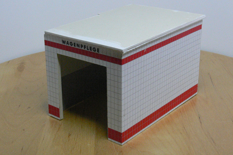

weiter geht es mit dem Baubericht der kleinen Tankstelle im Maßstab 1:45. So ganz zufrieden war ich mit dem Minigebäude nicht. Vorbildaufnahmen zeigten recht schnell, dass da etwas fehlt. Schon in den 60’er Jahren konnte eine Tankstelle nicht nur vom Treibstoffverkauf leben. Die meisten Tankstellen hatten neben dem Kassenhaus noch eine kleine Halle zur Wagenpflege. Das bedeutete oftmals Wagenwäsche, damals noch von Hand. Reifen-, Öl- oder Kerzenwechsel waren Dinge die damals noch gerne der freundliche Tankwart übernahm. Was lag also näher als eine entsprechende kleine Halle selbst zur Tanke zu zeichnen und zu bauen.
Außen sollte die Halle optisch zum Verkaufsgebäude passen. Also Kacheln im sichtbaren Außenbereich und innen der übliche zweifarbige Anstrich mit Öl- oder Latexfarbe. Die Wände bestehen aus 3 mm Finnpappe, die Öffnungen für die dreiteilige Tür und die beiden Fenster auf der Rückseite wurden ausgeschnitten und werden später durch entsprechende Teile aus Fotokarton geschlossen. Das Dach wurde aus mehreren lagen 1mm Pappe an das vorhandene Gebäude angepasst. Eine erste Stellprobe zeigte, so kann man es lassen. Aber seht selbst und sagt mir gerne ob es so bleiben kann.
