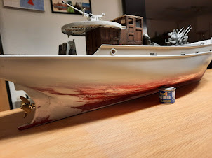

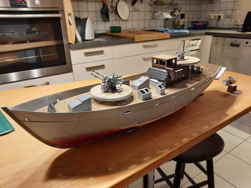

Hallo meine lieben Schiffsinteressierten!
Heute möchte ich mal meine KFK-Baustelle hier präsentieren. Bitte nicht enttäuscht sein, da der Bau schon etwas fortgeschritten ist, wird es kein akribischer Baubericht-eher ein Sachstandsbericht. Fortschritte werde ich hier natürlich präsentieren!
Vor einigen Jahren schenkte mir ein befreundeter Modellbauer den GFK-Rumpf einer "Elke". Da ein KFK schon lange auf meiner "haben- wollen" Liste stand , überlegte ich wie man das mit dem Rumpf umsetzen könnte. Gevatter Zufall spielte mir in die Karten und ich kam bei einer Ausstellung günstig an den kompletten KFK- Ausbausatz für den Elke-Rumpf (das sehr empfehlenswerte Set vom Modellbau-Wikinger). Der beinhaltet umfangreiche Frästeile für Aufbauten und Beschlagteile (Winden usw.) sowie ein schön gefrästes, passgenaues Holzdeck. Es dauerte noch längere Zeit bis ich die Flak-Geschütze von Tamyia ergattern konnte. Die Vierlingsflak als Buggeschütz war noch gut zu bekommen. Die 2cm Flak für achtern habe ich lange gesucht- manche lassen sich diesen Bausatz inzwischen mit Gold bezahlen
In Dortmund aif der Messe konnte ich dann letztlich die Besatzung (eigentlich Schnellbootbesatzung) von Italeri erwerben und der Bau begann.
Jetzt bin ich an einem Punkt, an dem ich Eure Hilfe brauche. Ich hatte das Unterwasserschiff schon rot gespritzt. Mittlerweile habe ich gelesen, dass kleinere Kriegsmarineeinheiten ein schwarz gepöntes Unterwasserschiff hatten. Jetzt bin ich hin und hergerissen und würde gerne hören, was Ihr dazu denkt. Rot ist attraktiv,
schwarz evtl. authentischer
Bitte nicht an Position/Anordnung der Aufbauteile stören lassen, die sind nur mal lose und ohne Plan draufgesetzt!!!

Moin Stephan
Erst einmal, Glückwunsch, der Kutter gefällt mir jetzt schon.
Ich bin auf jeden Fall dabei und setze mich auf das Sofa.
Für ein KFK denke ich, sollte der Rumpf unten schwarz sein.

Egal was für ein Bericht - ich bin dabei, Stephan!
Also die zeitgenössischen Aufnahmen die mir vorliegen sind sämtlich in schwarz-weiß und zeigen Kfk im Wasser.
Es ist mir nicht eindeutig deutbar ob das Unterwasserschiff schwarz oder rot war.
Aber warum eigentlich rot? Damit die feindlichen U-Bootfahrer besser zielen konnten?
Nein. Früher - bis in die 80er rein- wurde als Rostschutz Bleimennige aufgetragen. Sauzeug, aber wirksam - und rot.
Das was wir auf Schiffen wie Bismarck, Blücher oder Graf Spee unter Wasser sehen ist also keine rote Farbe, sondern Bleimennige als Rostschutz.
Löst natürlich noch nicht die Frage nach schwarzen Unterwasserschiffen.
Kann ich auch nur spekulieren an der Stelle.
Vielleicht bei kleineren Einheiten zur Tarnung, weil die ja näher am Feind waren als die dicken Pötte?

Moin Stephan,
Das ist genau so wie bei den Schnellbooten
ein teil davon hatten ein rotes Unterwasserschiff und andere wieder ein dunkel Graues.
Also mach es so wie Du es meinst

Danke Tom
also gab es tatsächlich beide Varianten
Und wonach richtete es sich ob der Kutter rot oder schwarz untenrum wurde
Fragen über Fragen...
laiva-ukko- Lupenbesitzer
Re: Kriegsfischkutter auf Elke-Basis
Kam immer drauf an...
ob die in der Werft die passende Mennige hatten...
