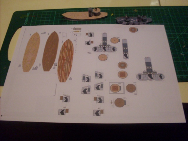

Schritt 1: Spanten, Bodenplatte und Deck ausgeschnitten.
Dann das Spantengerüst zusammengesetzt. Nicht wundern: den vielen Leim habe ich nach Härten des "Klebeleims" an die Spanten gesetzt.
Als nächstes das Deck auf- und die Seitenwände angeklebt. Die Passgenauigkeit der Teile ist bisher einwandfrei.
Nun kommt die Plattform auf einem dreiteiligen Unterbau aufs Deck. Hier auch der erste Kritikpunkt am Modell: Die Bauanleitung. Aus den Bildern die Beiliegen ist nicht wirklich ersichtlich wie der Unterbau der Platform sich zusammensetzt. Das Teil welches den Rumpf am Heck abschließt wird in den Anleitungsbildern gar nicht erwähnt. Ist zwar nicht schlimm, da man es auch so leicht erkennt. Ein Anfänger könnte vor einem Rätsel stehen. Auch eine Erklärung, welche Bedeutung die Markierungen (für Schnitte und Knickkanten sowie deren Richtung) auf dem Bogen haben, wäre schön gewesen. Natürlich ergibt es sich für einen der schonmal das ein oder andere gebastelt hat von selbst. Trotzdem..
Dann das Brückenhaus mit der hinteren FlaKplattform, auch dieses lässt sich gut verbauen. Auf dem Bild sieht man die schöne Detailierung des Drucks.

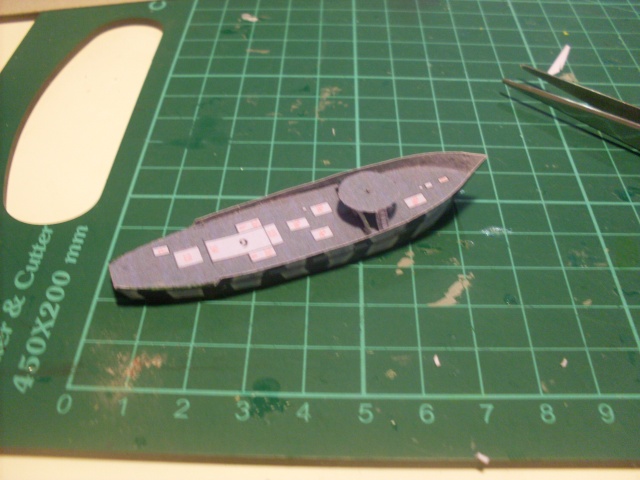

Nun zu einem Hauptzweck des Testbaus. Ich habe mal eben eine 3,7 und eine 2cm FlaK provisorisch erstellt und ein Besatzungsmitglied ausgeschnitten, um die Proportionen zu vergleichen.
Sämtliche mir verfügbaren Quellen geben für Kriegsfischkutter eine Länge von 24 m bei einer Breite von 6,40 m an.
Das Modell mit ca. 7,5 cm auf 1,85 cm ergäbe im Original 18,75m x 4,625.
Hier das Ergebnis:
Sowohl das "Männchen" als auch die FlaKs wirken überproportioniert. Ich könnte nicht mal eine Reling um die vordere Plattform legen. Der Innenraum des Brückenhauses entspräche der Grösse eines mittelgrossen Kleiderschranks - Ein Mann könnte drin Platz haben, aber nur wenn er sich nicht bewegt.
Dies wird auch im Vergleich mit Originalbildern und anderen Modellen in anderen Massstäben deutlich.
Hier Vergleichsbilder, das dies ganz gut veranschaulichen:
Um auf eine Länge von 24m zu kommen werde ich den Bogen in 129% Grösse ausdrucken und einen neuen Testbau durchführen und nochmals die Proportionen vergleichen. Eventuell werde ich das Brückenhaus extra noch stärker vergrössern, aber zunächst der neue Testbau und Vergleich.
Bisher kann ich aber sagen, dass -mal abgesehen vom Fragezeichen bei den Maßen- dies ein sehr schönes kleines Modell ist, das bisher durch gute Passgenauigkeit und schön detaillierten Druck zu gefallen weiss.

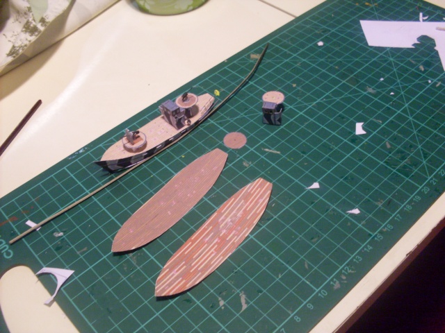

Ich habe einen neuen "Versuchsträger" gebaut.
Den Rumpf habe ich um auf die 24 x 6,4 m zu kommen un 129% Größe des Bogens ausgedruckt. Das Brückenhaus und die Brückenausleger re/li habe ich dann nochmals im Grafikprogramm etwas verbreitert. Aufgedruckte Details, die ich mir selbst anbauen wollte habe ich schonmal übermalt.
Nun habe ich mir für diverse Teile verschiedene Varianten gestaltet um rumzuprobieren, welche mir am besten passen.
So habe ich verschiedene Versionen der Decksbeplankung gezeichnet, sowie der Plattformen und der Brückenausleger.
Durch Auflegen, bzw. Aufsetzen kann ich nun die Varianten ausprobieren wobei ich zum Vergleich der Proportionen wieder die provisorisch zusammengeschusterten FlaKs und etwas Besatzung mitnutze.
Die Proportionen stimmen schonmal, die Größe scheint mir so in Ordnung zu sein. Jetzt beschäftige ich mich noch mit der Farbgebung.
Eine andere Frage ist noch ob die Brückenausleger auf einer "festen Konstruktion" oder auf Streben gestützt sind. Bisher habe ich auf Originalbildern nur letztere Variante gesehen.

Sehr detaillierter Testbau, Adrian!
Der Zweite ist auf jeden Fall stimmiger, als der Erste.
Bei dem wirken die Flaks doch sehr klobig.
Re: TESTBAU Kriegsfischkutter KFK 133 (UJ 1766), KMW² in 1/250
Gebe ich Steffen Recht Adrian! Beim ersten Testbau wirkte es "gedrungen" - beim 2. irgendwie stimmiger
