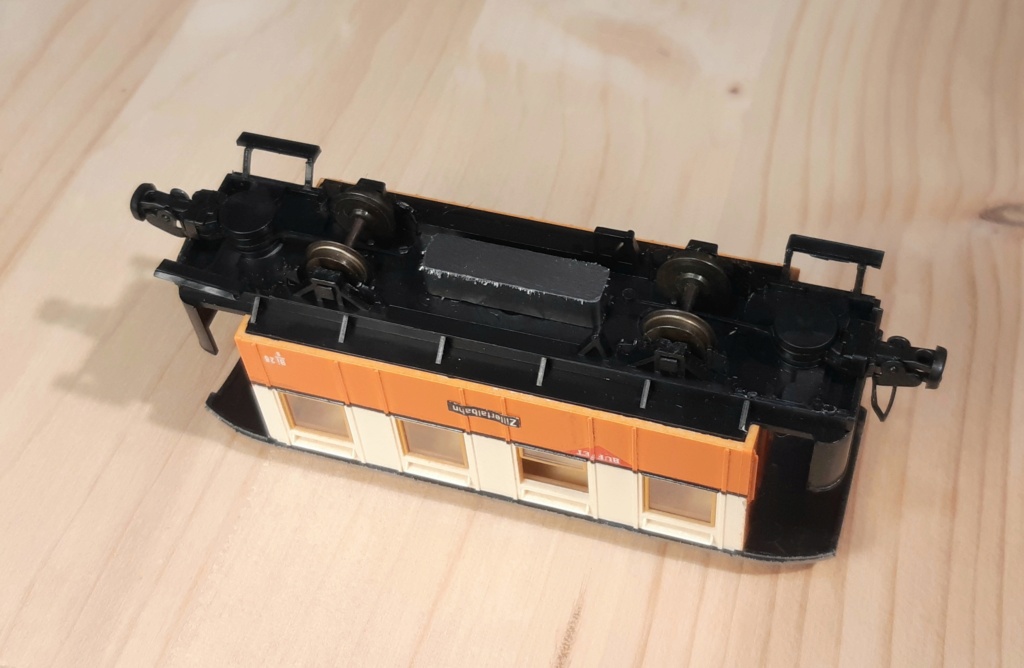

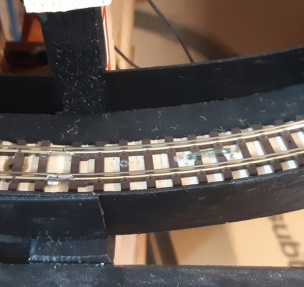

Die möchte ich gerne über ein S88 Rückmeldedekoder ansteuern. Dazu brauch ich ja Schaltgleise.
Gibt es Alternativen zu den Kontaktgleisen und Schaltgleisen von Märklin?
Ich habe da an Reedkontakten mit Magneten an den Loks gedacht.
Wie habt ihr das gelöst?

Beitrag von Fraenkyzuma Do 9 Nov 2023 - 20:01
Moin Rainer,
Meine Märklinbahnen sind analog und kpl mit Kontaktgleisen beim M- und K-Gleis gesteuert.
Meine Schmalspurbahn funktioniert im Blockstreckenbetrieb mit Reed-Kontakten.
Die Magnete habe ich aber nicht unter den Loks sondern unter je einem Waggon eines Zuges. Bei Lokwechsel passiert einfach nichts, und unter den Waggons ist mehr Platz für einen Magneten als unter den meisten Loks. Die meisten Reed-Kontakte habe ich unter den Schmalspurgleisen positioniert und eingeschottert. Man sieht nichts, sie sind geschützt und funktionieren seit Jahren ohne Störung. Beim M-Gleis müsste man die Reed-Kontakte wahrscheinlich oberhalb der Blechtrasse positionieren ... da dürfte sonst eine Abschirmung des Magnetfeldes möglich sein.
