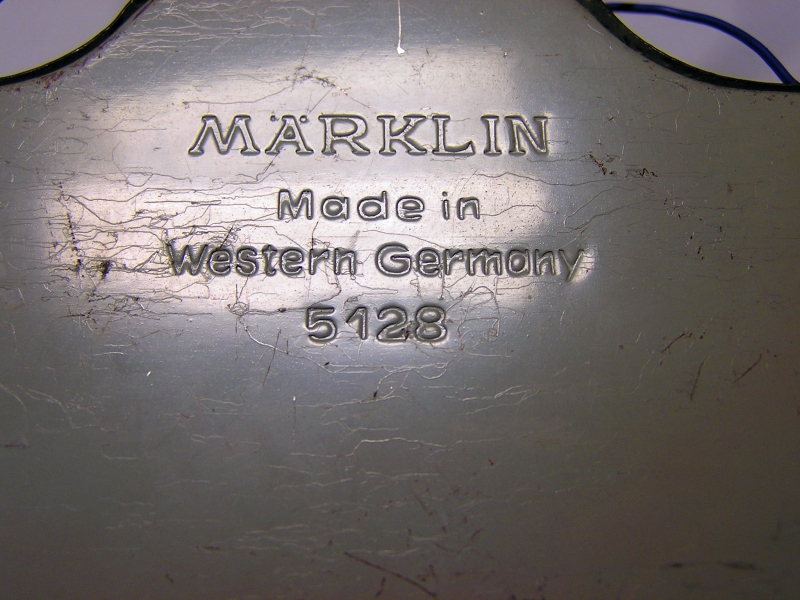

Ich würde hier gerne den Betrieb, Reparaturen und womöglich Restaurierungen des guten, alten und immer noch recht verbreiteten M-Gleises von Märklin bis hin zu dessen Zubehör behandeln. Schön wäre der Austausch von Erfahrungen, Tipps und Tricks.
Beginnen möchte ich mit der Doppelkreuzungsweiche, kurz DKW. Nicht zu verwechseln mit der gleichnamigen Autofirma.
Wie man sieht, hat die DKW schon einige Jährchen und Betriebszeiten hinter sich. Ich verfüge über zwei Exemplare. Teilweise ist der Lack durch Rost unterwandert und abgeplatzt, die Schienen sind angerostet. Kurz gesagt, sehr authentisch. Aber sie funktionieren beide immer noch.

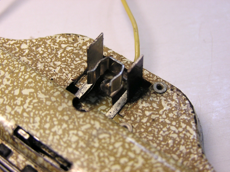

Erleichtert wird die Wartung dadurch, dass sich die untere Blechabdeckung abnehmen lässt. Schraubverbindungen sei Dank!
Der Anblick der Mechanik fasziniert mich immer wieder, alles lässt sich bestens nachvollziehen. Die untere Kulisse steuert die Bewegung der Weichenzungen, die obere die Anzeige der Weichenlaterne:
Ein Federstahldraht anstelle der sonst bei den normalen Weichen üblichen Spiralfedern drückt die Weichenzungen an ihre Position.
Ansonsten finden sich noch einige Leitungen, umm den Fahrstrom an die richtigen Stellen zu bringen (oder abzuleiten).
Ganz besonders fasziniert mich die Anzeige der Weichenlaterne, hier Geradeausfahrt
und hier Kurvenfahrt:
