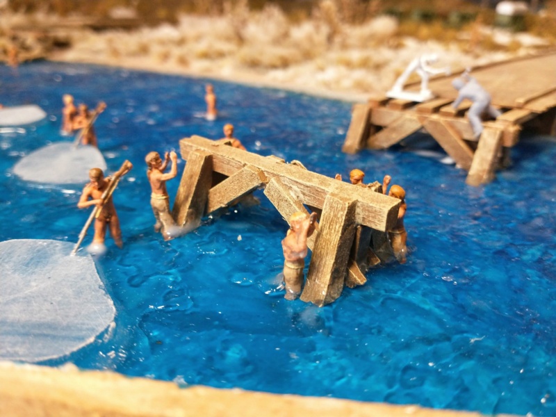

Beitrag von Mr. Pett Mi 01 Jun 2022, 14:47
Hallo Leute,
während ihr euch auf der Dioramica vergnügt habt, konnte ich trotz Hochzeitseinladung ein wenig weiter machen :D
Ich habe die Inselchen im Marschland bepflanzt, so wie die Uferböschung. Alma-Tadema zeigt diese zwar ziemlich kahl, aber Bilder der Übergangsstelle in Studenka in Weissrussland zeigen diese teilweise dicht bewachsen. Da ich ja Modellbauspass haben möchte und Vegetation üben muss für mein nächstes Projekt, habe ich das dann nachgebildet.
Zwischendrin sind der Erdauftrag und die Begrasung erfolgt. Ich muss bestimmt wieder Grasbüschel entfernen, um Fuhrwerke, Baumaterialien und Werkstätten wie die zwei Feldschmieden platzieren zu können, aber das ist nicht weiter aufwändig. Die grasfreien Flächen möchte ich mit festgetretener Schneedecke zeigen, während die begrasten Flächen einen aufgelockerten Schneeauftrag bekommen sollen. Mal sehen, wie das klappt und vor allem aussieht.
Zum Üben habe ich dann die Inselchen schon mal mit Schnee versehen. Mir gefällt es sehr gut, aber ich muss da echt vorsichtig sein, damit ich nicht zuviel auftrage. Der Grat zwischen dem, was ich möchte und zuviel Schnee ist verdammt schmal.
Die ersten Pontonniers im Wasser sind auch schon bemalt, da ich das Wasser aus Epoxidharz relativ früh einbringen muss, um den Übergang vom gefrorenen Wasser zum Ufer gestalten zu können

Brückenbau an der Beresina 1812 in 1/72 - Seite 2 Empty Re: Brückenbau an der Beresina 1812 in 1/72
Beitrag von Mr. Pett Mi 01 Jun 2022, 14:54
Beitrag von Mr. Pett Do 02 Jun 2022, 10:37
lok1414 schrieb: ... du ziehst ihnen sicherlich noch ein "Unterkleid" an, oder?
Nein die bleiben nackig. Auf dem Gemälde, welches als Vorlage für das Dio dient sind die zwar in Arbeitskleidung gemalt, aber in allen Berichten wird erwähnt, daß die Pontoniers unbekleidet ins Wasser gingen. Die wären sonst noch schneller erfroren, als in Klamotten.

Beitrag von Mr. Pett Mo 06 Jun 2022, 17:35
Was die Farbe des Wassers angeht. Ich habe da einfach die Reihenfolge verwechselt. Das eher türkise Wasser sollte mehr zum Ufer sein. Aber da noch 5 mm Epoxyresin eingegossen werden und noch eine abschliessende Wellengestaltung erfolgt wird das in Verbindung mit den Eisschollen hoffentlich nicht mehr so sehr auffallen. Und wenn doch, dann ist es halt so sunny sunny sunny
