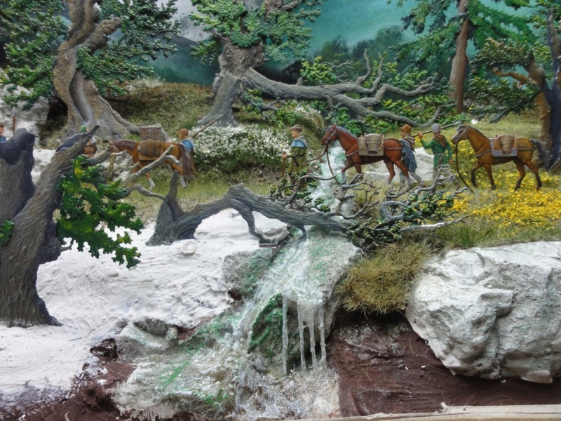

Hier eine ganz grobe Aufstellung wie es werden soll .........................
................... und wenn's ganz langweilig wird macht man so was

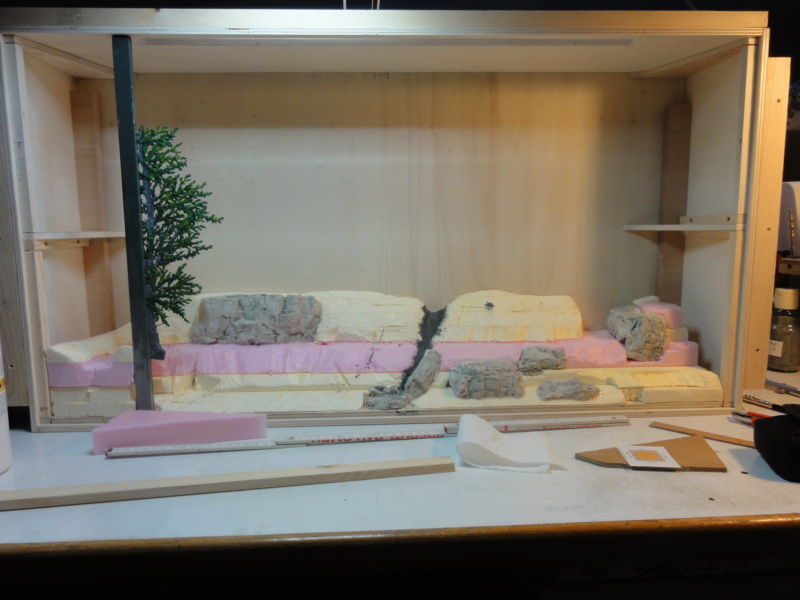

Das Diorama wird 90x48 cm und 15 cm tief. Hinter dem Einblickfenster - 60x32 cm - geht das Gelände rechts und links noch 16 cm weiter und nach oben 14 cm.
Damit erreicht man eine gute Wirkung, weil man keine seitlichen Begrenzungen sieht.
Der "Rohbau" von hinten ohne und ..................
..................... mit Rückwand.
Die seitlichen "Biegehilfen" mit den Ausrundungen, damit sich der Hintergrund guut anlegt.
Vorne hab ich noch Leisten eingeklebt um den Hintergrund gut anzuleimen.

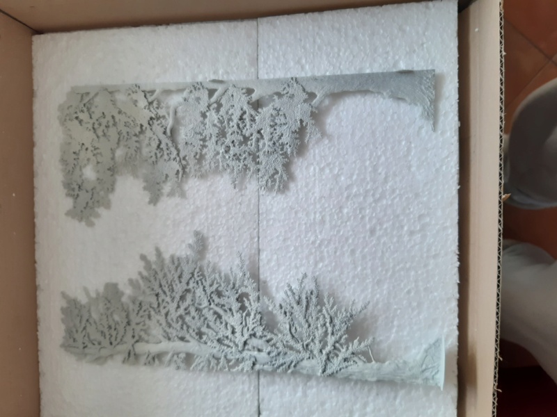

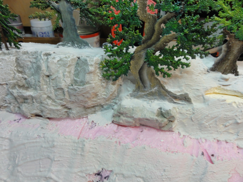

Die Bäume, hier eine kleine Auswahl, habe ich grundiert wie immer aus Dresden geholt.
Die seitlichen "halben" Bäume sind 280 mm hoch und speziel für mich gefertigt.
Ich habe seitlich 10x20mm Leisten mit einem Stück Holz eingeschraubt.
Daran wird der linke in eine Nut eingeklebt (der hat keine Laschen und der .......
............. rechte wird mit Laschen an das senkrechte Holz angeschraubt.
Die senkrechten Hölzer werden außerhalb des sichtbaren Bereiches sein.
Verkleidet wird alles im Sichtbaren Bereich mit den Gipsfelsen. Die lassen sich sehr gut mit der Bandsäge schneiden .......
............... und mit Weißleim befestigen.
Sieht bestimmt gut aus (wenn ich nicht dran glaube - wer dann
http://www.zinnbaum.de/seiten/index.html

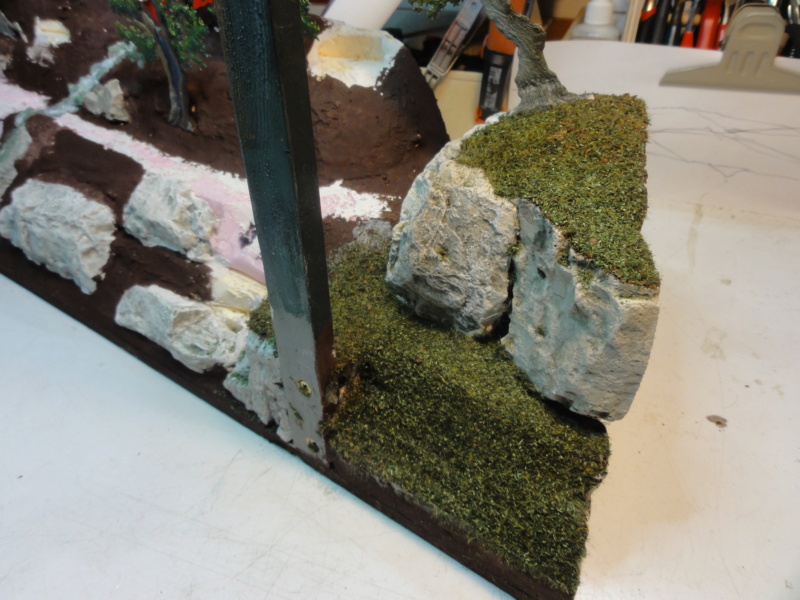

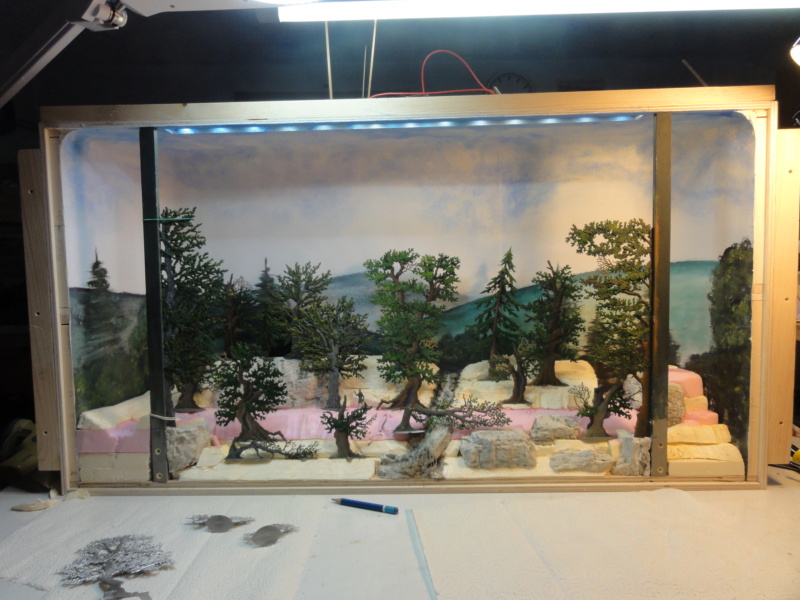

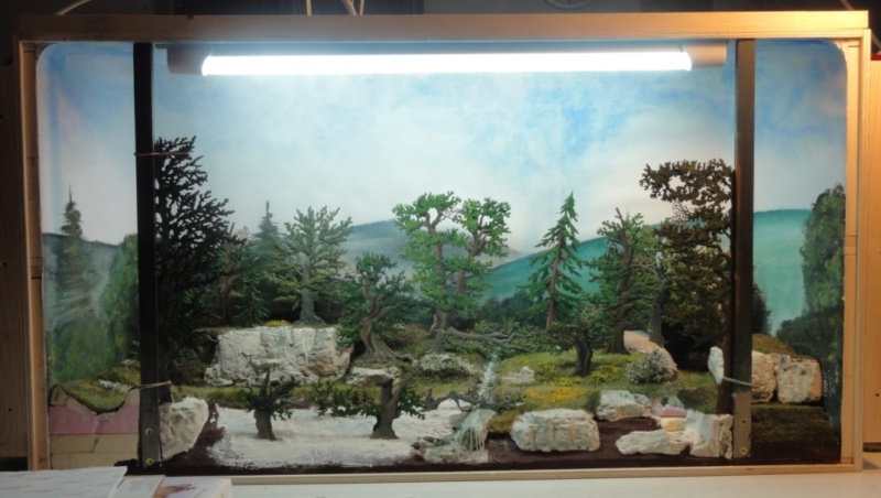

Hallo "Gärtner", warum hast Du denn diese zwei senkrechten, dunklen Streben montiert in den Rahmen links und rechts?
Sinn würde es nur machen, wenn es wegen der Stabilität ist. Ist so doch schon eine Einschränkung des Sichtfeldes.
Re: Salzsäumer fürs Museum, 30 mm Figuren
Grüß Dich Michael,
"Gärtner" find ich gut
Das Sichtfenster wird nur 320 x 600 mm groß. Die Leisten stehen 10 mm seitlich der Sichtblende.
An den Leisten werden die "halben" Bäume befestigt. Das sieht dann (soll so aussehen) aus als ob man
in den Wald schaut.
in den Wald schaut.
aha, verstehe, quasi "ums Eck" in den Kasten, genial.

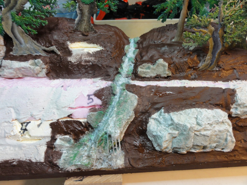

Lange habe ich auf das "Wasser" gewartet, Ich wollte das mal an dem Bach ausprobieren.
Über den Stein wollte ich Wasser laufen lassen. Da habe ich wieder meine Methode vom Menck Bagger angewendet.
https://www.der-lustige-modellbauer.com/t20717-diorama-mit-menck-bagger-m-145
In Bohrungen habe ich wieder Lichtleiter Stücke geklebt aber diesmal mit "Vallejo"- Wasser bestrichen.
Werde ich noch farblich verändern wenns trocken ist.
Den Zulauf von oben habe ich auch so gestaltet. Bin selber neugierig wie das dann aussieht.
In den Deckel hatte ich schon ein Langloch geschnitten. Da eine Leiste draufgeschraubt auf der .......
......... zwei Lichtleisten mit LED's aufgeschraubt werden.
Ich werde da sicher noch zwei Leuchtstäbe dazusetzen. So ist das ganze Diorama und ...........
......... so sieht es der Betrachter.

Hallo Dieter, sind die Bäume alle schon gepflanzt (fixiert)?
Die sind alle so mit augenscheinlich gleichen Abständen gesetzt.
Ist man ja auch derzeit so gewöhnt
...ach ja und das "Wasser" verlangt dringend nach einer Einfärbung

Michael(maxl) da ist eigentlich nichts schwieriges dabei. Hier habe ich das mit Silikon gemacht !
https://www.der-lustige-modellbauer.com/t29478-sieber-konigsgrube-187#top
Michael, es sind nur oben drei Bäume befestigt. Mit 50mm langen Schrauben und UHU-por.
Muss das immer vor jedem befestigen mit dem Hintergrund überprüfen. Das Licht habe ich rausgeschmissen und eine 60 cm lange LED-Leuchtstoffröhre eingesetzt. Das ist jetzt richtig hell.
Der Bach ist jetzt trocken und wird noch farblich behandelt.

Den großen "doppelten" Baum habe ich sicherheitshalber verstärkt. Der hat zusehr gewackelt.
Die Zinnbäume sind ja ca 250 mm hoch und somit etwas schwer.
Dann alles verspachtelt ....................
..................... und mit brauner Dispersionsfarbe grundiert.
Begrünt mit "Waldboden" von Busch, mit "Gras" von NOCH ................
................... und mit dem Grasmaster.
Oben die LED-Leuchtstoffröhre. Die erzeugt keine Wärme. In dem jetzigen Zustand wird anschließend der
Salzsäumerzug auf den Weg geklebt und dann wieder begrast.
Ebenso ein umgestürzter Baum der über dem Bach liegt. Stückweise nach vorne.

In der Zwischenzeit habe ich etwas weiter gebaut.
Die Bäume für das Dio angepasst. Die Bemalung wird noch ausgebessert. Aber zuletzt - beim Feinschliff.
Ich klammer die in den Schraubstock und biege die Neigung der Böschumng an.
Die Begrünung ist bis über den Weg fertig.
Mit der Blende sieht das dann schon besser aus.
An den Figuren habe ich ...................
.......... die Fußbrettchen abgetrennt und ...............
..................... Nadeln angeklebt.
Da kann ich das Gelände und den Weg fertigmachen und als letztes die Figuren einsetzen.
Die versaue ich mir dann nicht. Es langt schon dass ich zwischen den Bäumen gipsen muß.
Zum Testen habe ich mal die Figuren reingestellt
Rechts kommt der Hohlweg aus dem Hintergrund.

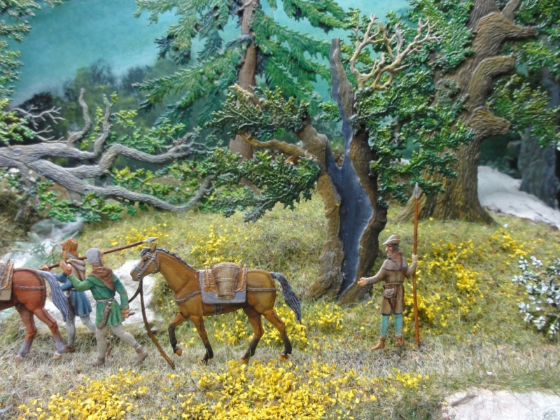

Die blühenden Büsche entstehen aus 6mm Fasern und nach dem trocknen die Spitzen mit Leim
überstreichen und gelben Feinflock drüberstreuen.
Der Wasserfall wird noch mit viel Pestwurz - Lasercut Pflanzen von NOCH - bepflanzt.
Die weißen Flecken werden als letztes begrünt. Ich habe immer von hinten nach vorne gearbeitet.
Anders geht es nicht.
Hier der Lasercut Pestwurz und die Wasserlilien.
Fertige gibt es auch. Ist bequemer (Und auch teurer)

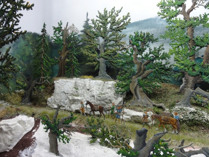

Mir hat der umgestürzte Baum über den Bach recht gut gefallen.
Die "Wandertruppe" auf dem linken Teil vor der Felswand.

bin sprachlos Dieter, schaut echt phantastisch aus, die von Dir geschaffene Landschaft. Besonders gefällt mir die gelbblühende Wiese......
...und die Pferde und kleinen Figuren.....
....oder eigentlich alles, auch der hohle Baum und der Hohlweg
