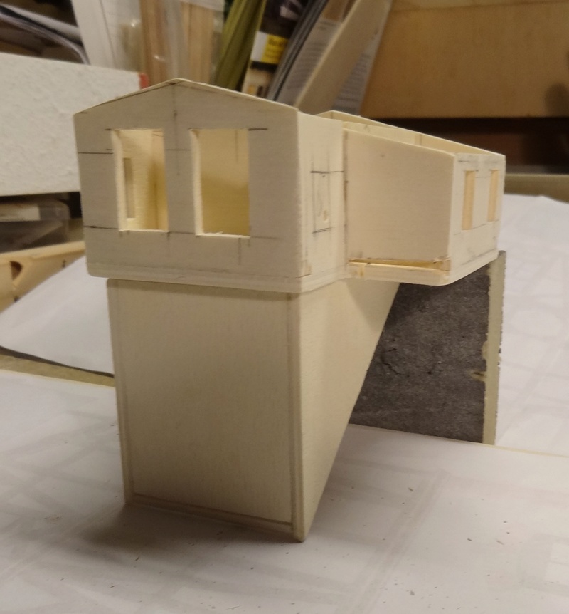

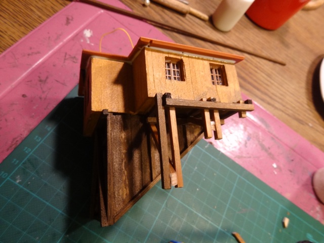

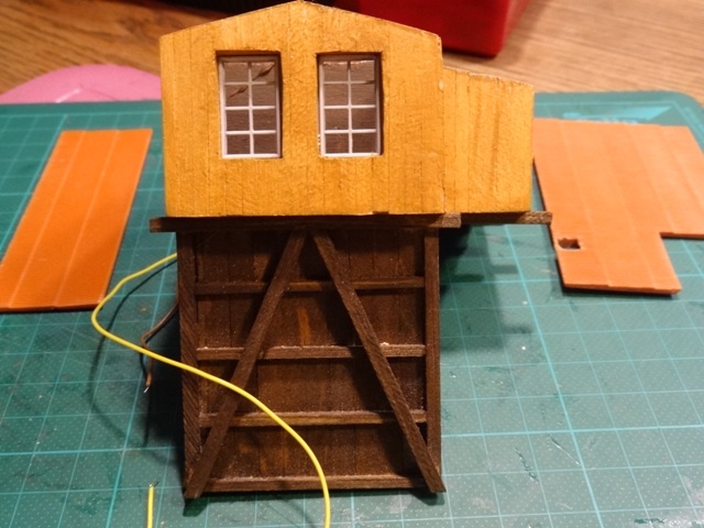

Im "blauen Buch" von OOK - Anlagen Planung - ist auch eine schöne Bauzeichnung über ein Grubengebäude im M1:87/ H0- Maßstab.
Hat mir gefallen, aber weil ich es nicht brauche habe ich ein kleines Dio gebaut.
Gebaut wie bei mir üblich aus 3mm Sperrholz.
Auch den Bunker unter dem Gebäude.
Die Sperrholzwände wieder mit Leisten beplankt ......
................... und schon mal vorgestrichen.

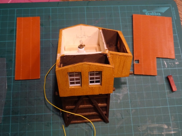

Als Beleuchtung nur eine Birne (hab ich dann durch eine LED ersetzt)
Innen die Fenster eingesetzt aus der "Grabbelkiste"
Ebenso das Dach!
Die Stützen seitlich aus 3x3 mm Leisten ........
.................. gebaut.

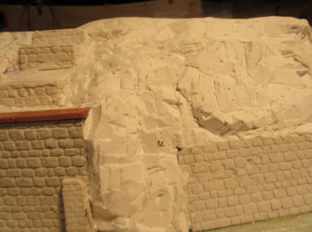

Das ganze habe ich mit Gips überzogen und ...........
.................. mit Stechbeitel, Reißnadel und kleinen Spachteln geformt.

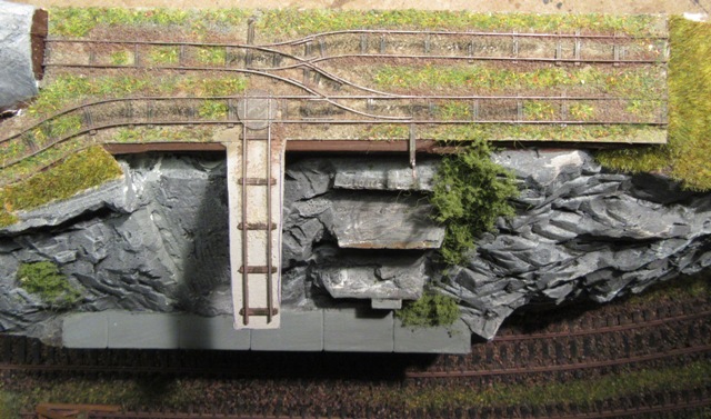

Hier mal eine Ansicht von hinten.

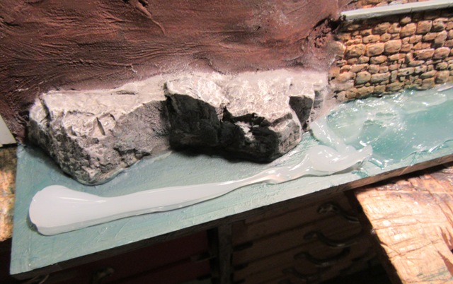

Als nächstes habe ich das Wasser gemalt. Den Bach mache ich wieder mit Silikon.
Hier auch bemalt, .............
..................... und hier schon eine Silikonraupe aufgetragen. Die wird dann mit ....................
....................... einem Modellierspachtel so geformt, dass die "Gischt" etwas aufspritzt.
Ebenso der ganze Fluss.
Da wo es etwas "stürmisch zugeht", das Silikon hochzupfen.
Sieht unbemalt so aus ...................
........................... und hier die Wellen mit weiß/ matt graniert.
Mir gefällt das so recht gut. Da braucht es meines Ermessens kein Gießharz. Mir ist das zu umständlich und zu teuer.
Bringt, meiner Meinung nach, nicht mehr Realität wie die Silikonmethode.
Und stinken tut es auch sehr viel weniger und kürzer.

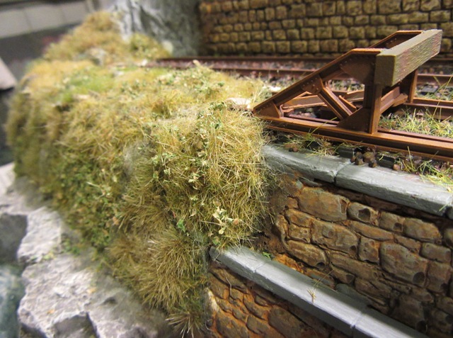

Das ganze habe ich letzte Woche "begrünt".
Den rechten Teil mit meinem GRASMASTER von NOCH, da kommen Bäume drauf und ..............
..................... den linken Teil mit den Produkten von MODELL SCENE.
.................. der Karstboden, ...........
.................. mit Gebüsch niedrig, und steinig (ohne Bild). Alles in der Zeit "Spätsommer"
Wird alles in kleine Stücke (ca. 3x3 cm) gezupft und ................
.......................... mit viel Weißleim aufgeklebt. Rechts das Material "steinig".
Mir gefällt das recht gut.

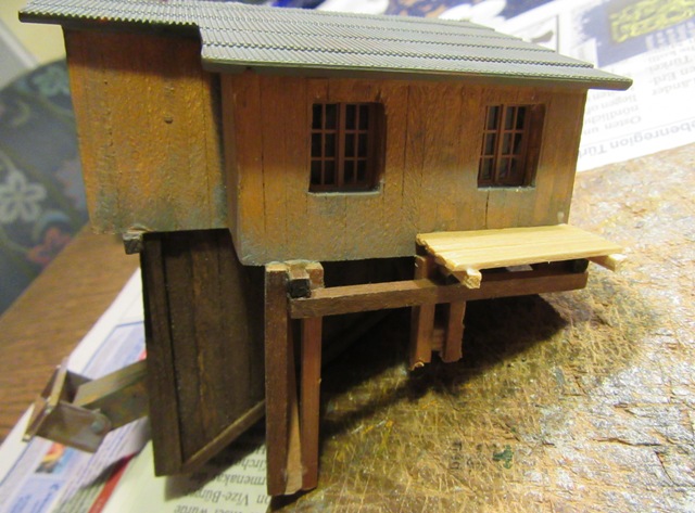

Hallo Mathias, hab Dich mit dem Ingo verwechselt
Jörg, Deinen Vorschlag habe ich umgesetzt. Sieht "wirklicher" aus mit der Querverbretterung - Danke
Hier die Bilder vom Umbau.
Platz genug zum Weichenstellen
Noch ein Geländer drum und gut ist's.
Bei der Gelegenheit habe ich gleich mal GRÜNIG- Fasern mit rotem Blütenstaub (NOCH) beflockt und gepflanzt.
Das waren Reste vom Baumbau.

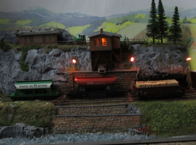

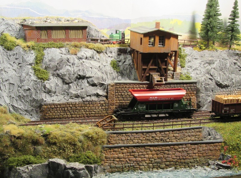

Hier mal der jetzige Stand. An das ganze kommen noch drei Leuchten, die ich erst noch zusammenpfriemeln muss.

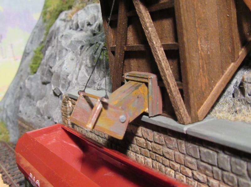

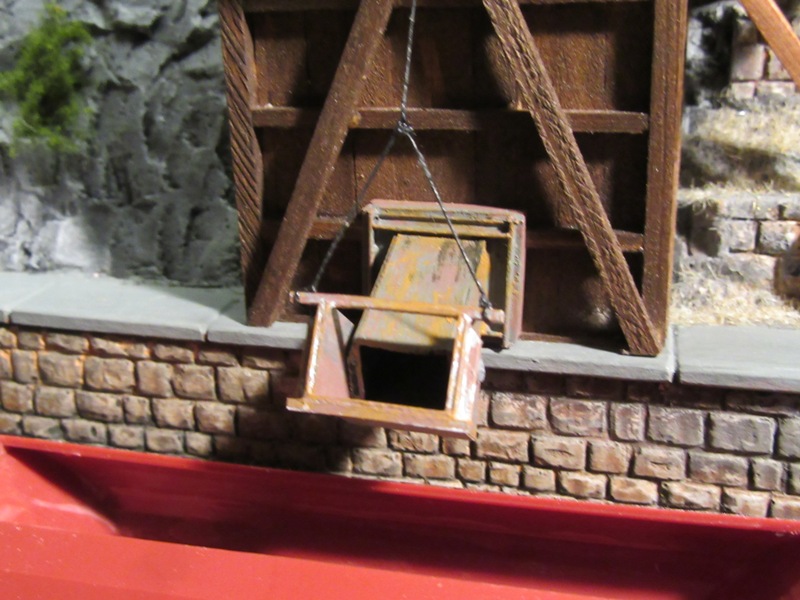

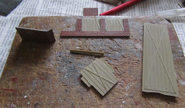

Das wichtigste Bauteil habe ich noch aus Plastikresten gebaut.
Die Schüttrutsche (oder wie das Ding sonst heißt)
Die Geländer sind auch angebracht, ...........
................... hier schon etwas demoliert.
Die Lok rangiert das Grubenholz zur Verladung.

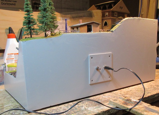

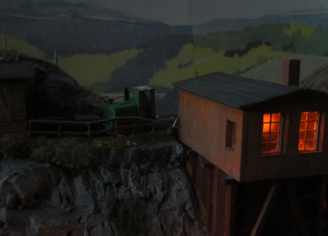

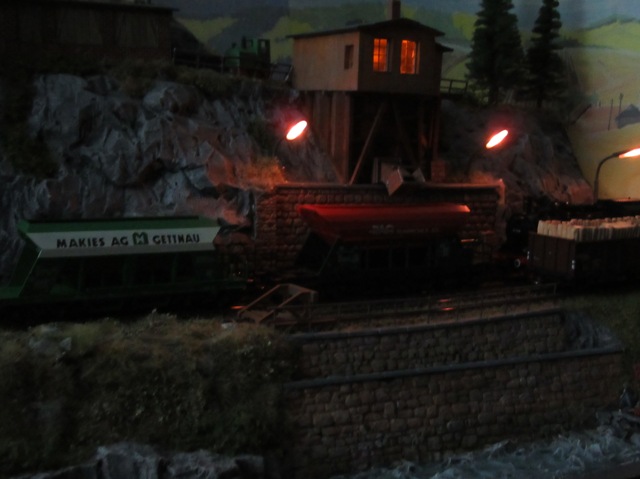

Hab jetzt das Modell fertig. Die Lampenbausätze hatte ich schon 20 Jahre rumliegen. Alles gediegenes Messing. Von Völkner glaube ich.
Die hab ich zusammengebaut und die rechte noch mit einer Kugelschreibermine verlängert.
Da ich alles mit Styrodur gebaut habe, konnte ich hinten ein Loch einsägen, von vorne einfach ein Loch für die Kabel durchstechen und hinten verkabeln.
Mit einem alten Netzteil wird das Dio mit Strom versorgt.
So, das war's. Hat recht viel Spaß gemacht.
