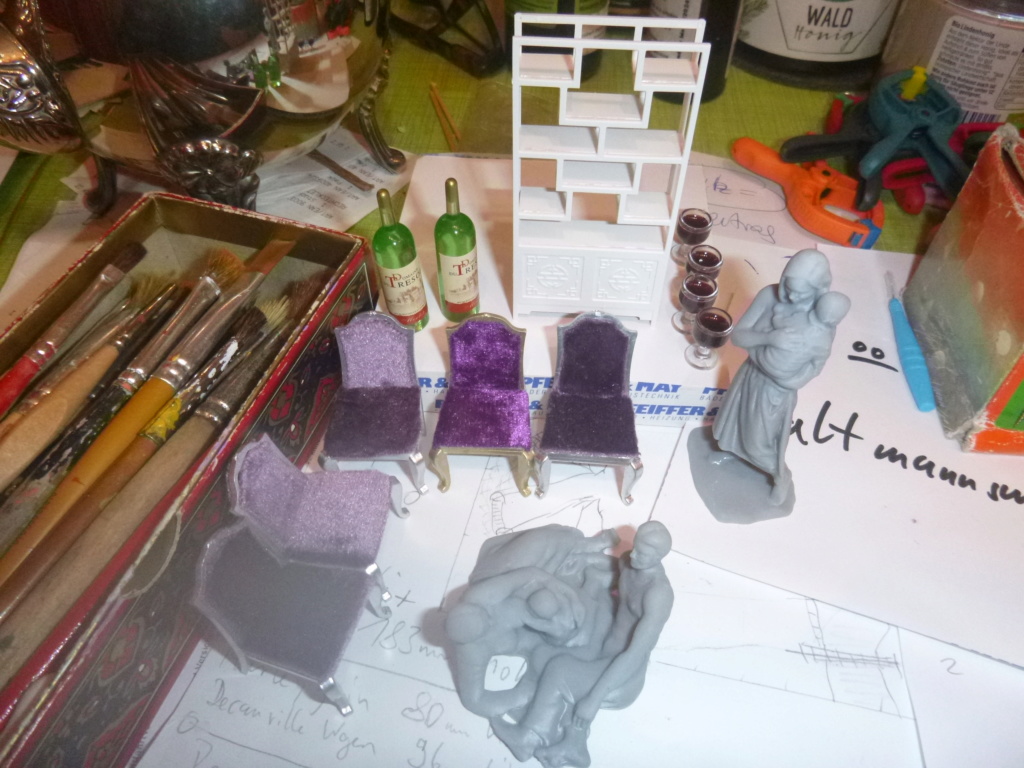

Beinahe vergessen, das sind schon mal ein paar Zutaten, für die Suppe.
Schönen Abend schon mal. Gruß Bastelfix

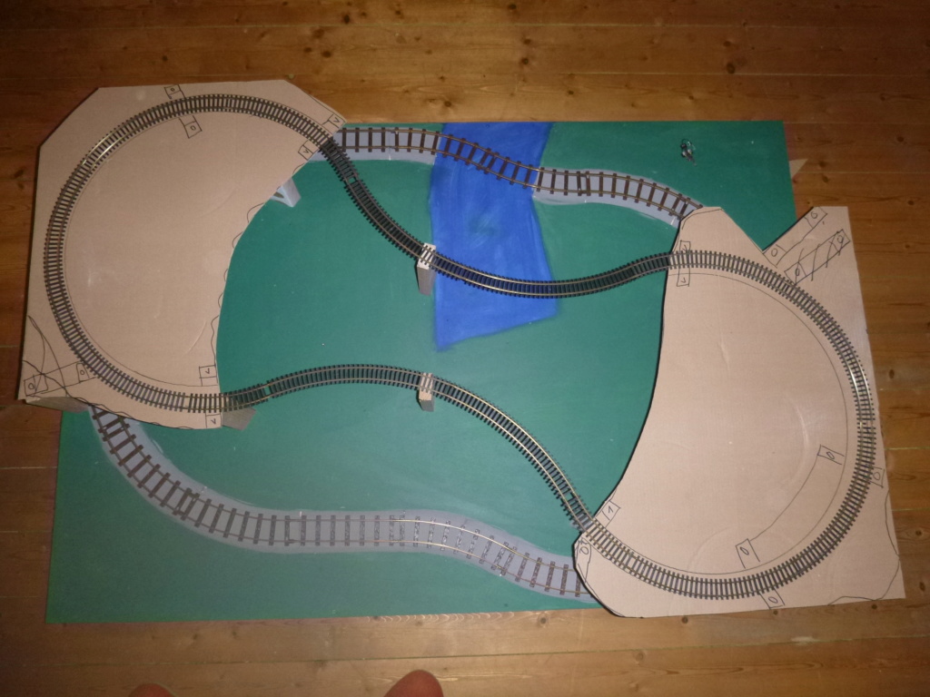

Hallo Freunde, schön daß ihr alle einen Platz in der ersten Reihe habt. Ich versichere euch, der Eintrittspreis wird sich lohnen, ihr werdet nicht enttäuscht.
Mittlerweile habe ich es immerhin geschafft die kleinen Schienen Bett Sockel abzuschleifen, mit der Flex und der Papierscheibe....
Die einfache Grundierung sieht aus wie ein erster Bauversuch der 50er Jahre. Ist mir aber wichtig, sonst schauen zum Schluß noch helle Holzspalten irgendwo raus, und ich kann sie hinterher nicht mehr anmalen. Klar, das bleibt nicht so, keine Angst.
Bei meinem Gleisbild mußte ich leider zwei Stück gerade Schienen ( Faller) verlegen, hoffe es stört die romantische Schlängelbahn nicht zu sehr......
Die neuen Fleischmann r250 Schienen sind nun geliefert worden, entsprechend war ich hochmotiviert den oberen Gleiskreis auszuprobieren.
ca. 4cm wurden noch mit dem Dremel abgetrennt. Die Pappscheben sind dann der erste Teil der Berge.
Jetzt kann ich über den nächsten Stock nachhirnen, ist gerade richtig spannend.

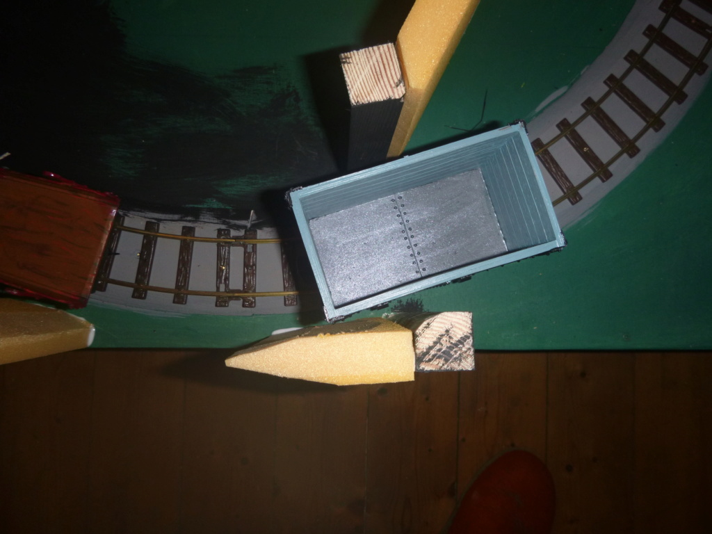

So, immerhin ein kleiner Schritt weiter. Aber seht selber.
Jetzt erst probefahrt, ob die Lok und die Wägen mit der Ecke nicht doch zu Weit aus der Kurve streifen. Gruß und schönes Wochenende

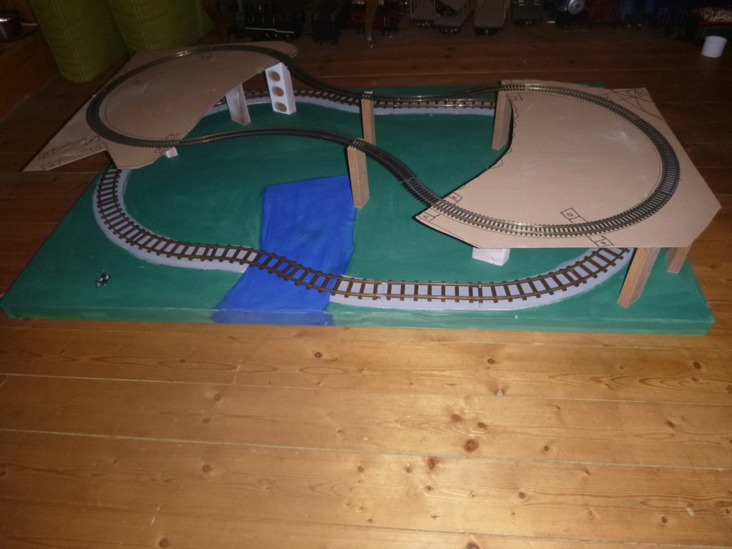

Hallo Freunde, hier ein paar Bilder vom weiteren Bau der Anlage.
Für die Stabilität die Holzpfosten, die Verkleidung der Berge mit Styrodur.
Freue mich schon auf die Schnitzereien am Styrodur. Lässt sich schön verarbeiten.
Der nächste Gleiskreis ist hier schon angedeutet.......
