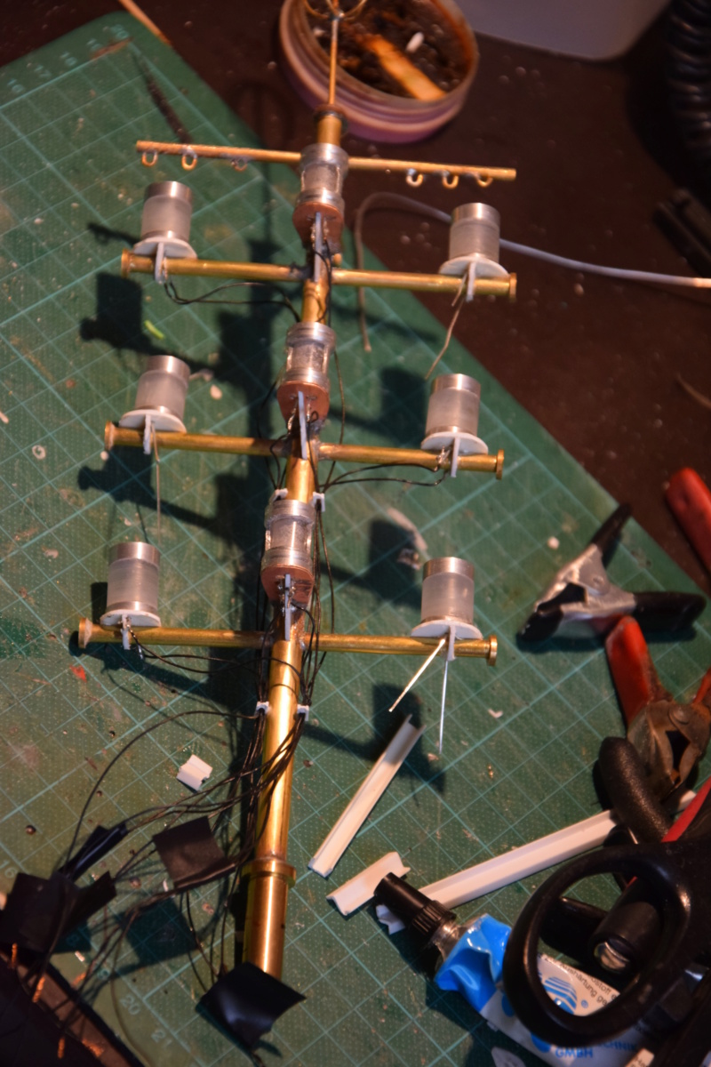

Ich hatte wieder einmal etwas Zeit in der Werkstatt verbracht und so das ein oder andere neue Teil für mein noch so richtig definierte Schiffchen angefertigt.
Hm,irgendwie schaut es aber doch ziemlich nach Schlepper aus.
Da ich von meinem NE-Metal Dealer unter anderem ein Alurundstück erstanden habe,hier die Lampen diesmal eben aus Alu...
Gleiches auch die Positionslichter.

Re: Baubericht Schlepper Pluto
Es geht doch noch etwas weiter,bevor die Arbeit wieder sehr laut ruft.
Das Loch,das der defekte Servo verursacht hat,ist nun auch wieder mehr oder weniger Sinnvoll geschlossen,aber diesmal nicht verklebt.
Einiges an Relling steht,zumindest im Rohbau auch schon mal
Natürlich noch unverputzt.
Aber der Kapitän sieht sich das ganze Desaster schon mal aus der Nähe an,es kann ja nur besser werden.
Mal sehen,wann mich wieder die Bauwut packt.
Als nächstes steht aber eher Elektronik löten an,das ist bestimmt nicht soooo spannend,außer natürlich,wenn so die ein oder andere Rauchwolke durch die Werkstatt zieht.
