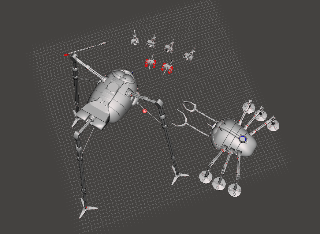

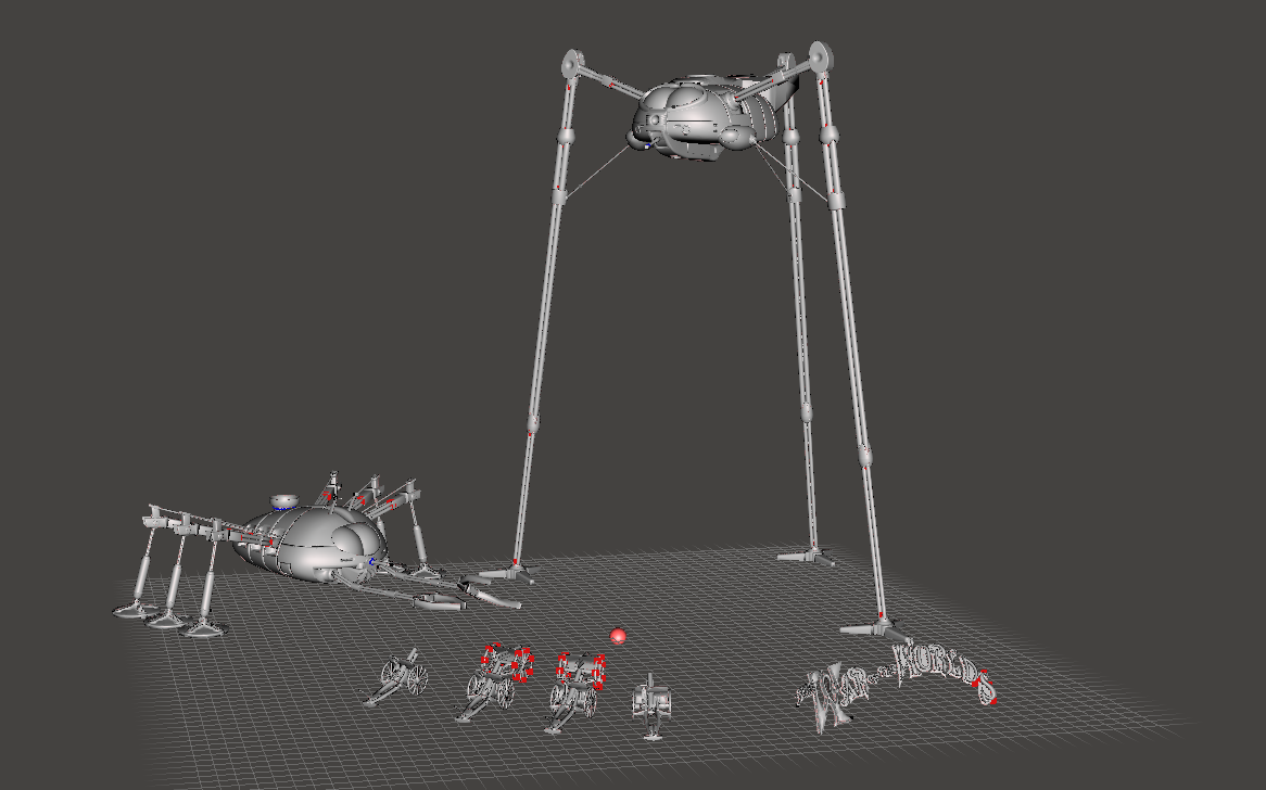

Im Moment sammle ich daher verschiedene Modelle für den 3D Druck zusammen und habe mich in Meshmixer mal dran gesetzt, die einzelnen Modelle in Skizzen anzuordnen...
NOCH sind nicht alle Ideen Skizziert...

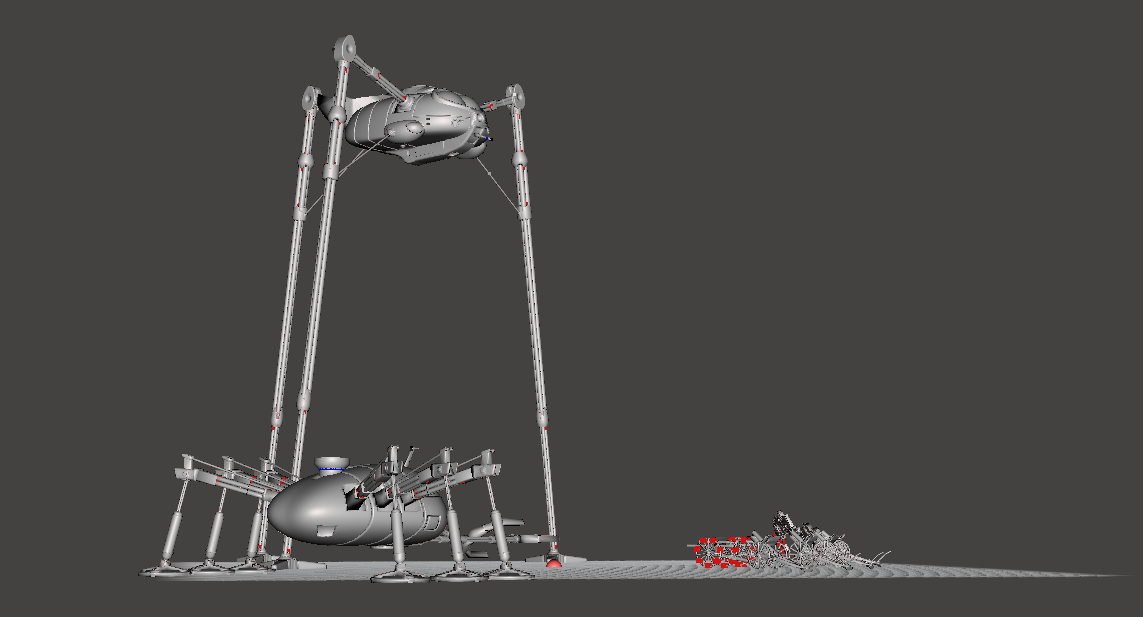

Diorama 1 - 1:76 (British 00)
Das Diorama im Maßstab 1:76 stellt eine Szene der fortgeschrittenen Marsinvasion dar.
Neben einer Kampfmaschine ist in dem Gebiet inzwischen auch eine so genannte Greifmaschine im Einsatz.
Diese fängt u.a. Menschen ein - denen dann später das Blut ausgesaugt wird, von welchem sich die Marsianer ernähren - und aufgrund der Erregber später auch sterben.
Eine Handvoll Geschütze sind noch vom Verteidigungsversuch übrig... werden aber schon vom Roten Kraut überwuchert... ebenso wie einige andere "Alltagsgegenstände", die hier noch nicht platziert wurden.

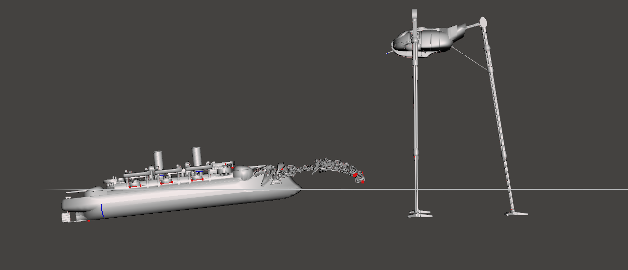

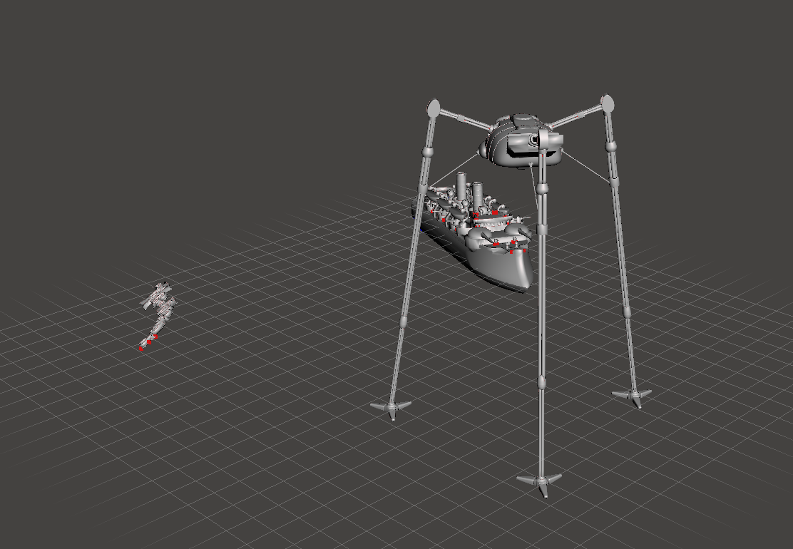

Diorama 2 - 1:100
Wohl der "Klassiker" - denn es ziert auch das Cover des Soundtracks...
Die Schlachtszene zwischen den Marsianischen Tripods und der H.M.S. Thunderchild...
Auf Thingiverse habe ich ein Modell der Thunderchild gefunden, welches dem Romanvorbild nachempfunden ist.
Im Roman handelt es sich um eine Ironclad - lt. Wikipedia ein "Torpedo Ram Ship" - also eines, welches seine Gegener auch Rammen konnte.
Dieses Schiff im Roman war wohl einem deutschen Schiff nachempfunden - der SMS Beowulf der Kaiserlichen Marine.
Es hat daher wenig ähnlichkeit mit dem Schiff auf dem Cover des Musicals... aber sämtliche Modell hierfür (zumindest zum Drucken) haben mir eher nicht zugesagt und waren viel zu klein und viel zu detailarm.
Interessant wäre es jetzt natürlich, ein passendes Schiff im entsprechenden Maßstab zu finden - sollte sich der Maßstab des Schiffes dann ändern, kann auch der Tripod noch angepasst werden...
Aber derzeit gefällt mir dieses Schiffchen eigentlich ganz gut so... und ich bin nur am überlegen, welche weiteren Details ich noch unter bringen könnte / möchte
Es bleibt zudem abzuwarten, ob ich das alles mit der Wasser gestaltung am Ende hin bekomme... Das sind alles Arbeitstechniken, welche ich mir in der Theorie zwar schon oft "angeschaut" habe - selber aber bisher noch nie umgesetzt habe.
Daher wird es vermutlich auch hier den ein oder anderen Versuch noch geben... Solange erfreue ich mich an den Skizzen... und versuche weitere Ideen, die sich nach und nach entwickeln auch mal wieder zu verwerfen ... (ich kann schlecht ALLES bauen :D)

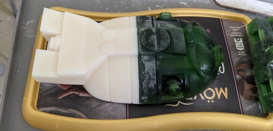

Es geht weiter mit meinem Tripod...

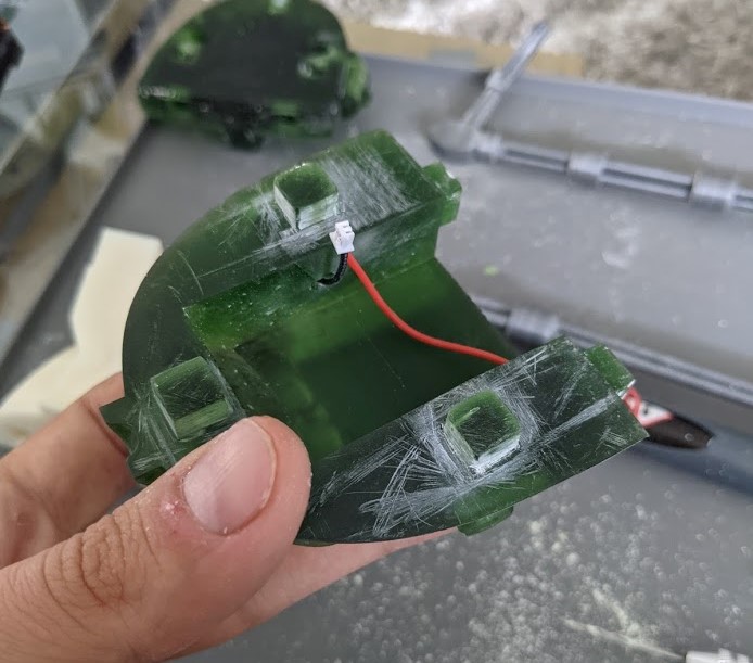

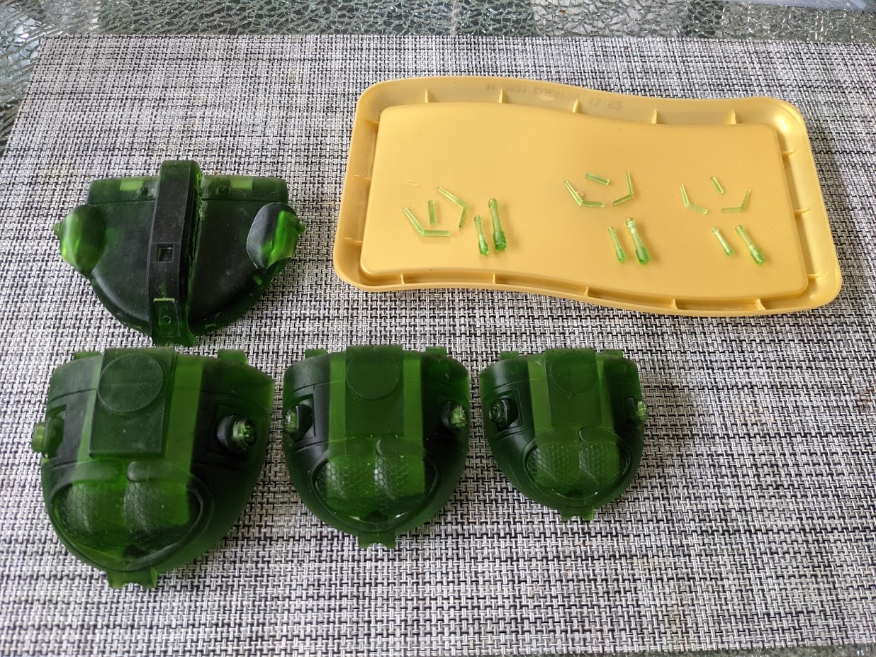

Die Aufteilung des Körpers in 4 Einzelteile stellt sich bis jetzt als praktikabel heraus.
Die hinzugefügten Steckverbinder funktionieren ebenfalls (größtenteils) - wie erwartet.
Allerdings hatte ich die Toleranzen wohl ein klein wenig zu knapp bemessen - und musste an ein paar noch nach arbeiten.

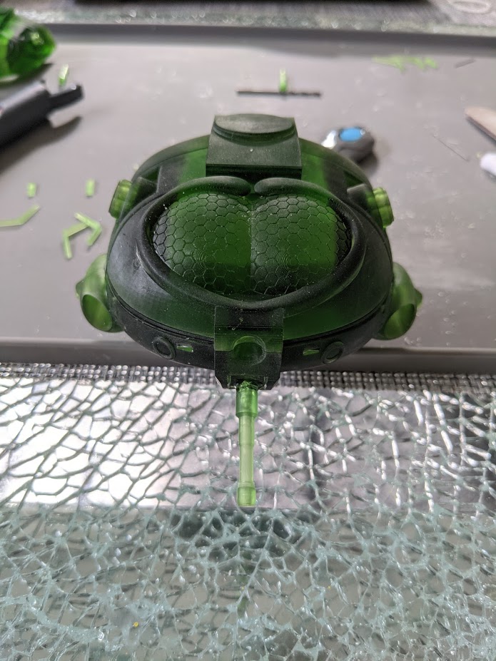

Gedruckt wurden jetzt noch der vordere obere Teil des Körpers im Maßstab 1:76, sowie der untere Teil - fälschlicher weise ebenfalls mit dem grünen Resin, wesshalb es mir für einen Druck in 1:72 jetzt nicht mehr ausreicht... :-(
Eigentlich wollte ich nur das Teil in welchem die Augen sind in diesem Resin drucken - und den rest dann in weiß... Naja.
Das übrige grüne Resin wurde dann noch für ein paar kleinteile genutzt, wie den Hitzstrahl und ein paar Sensoren, die später noch angebracht werden sollen.
Den Hitzstrahl-Generator habe ich dann auch schon mit meinem Resin-Kleber (Härtet ebenfalls unter UV Licht aus) an dem unteren Teil des Körpers angebracht... Zuvor aber noch ein Loch durch gebohrt, falls ich den Bereich später mit einem Metallstift verstärken muss oder für andere "Optionen"...
Die beiden vorderen Hälften mal testweise zusammen gesteckt zeigt schon langsam die Form, die mir als Kind alpträume bereitet hat :D

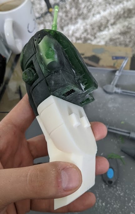

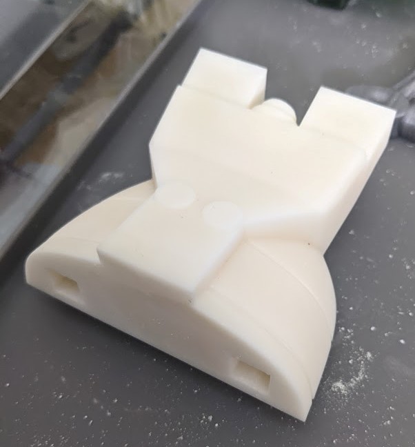

Über Nacht wurde der hintere, obere Teil des Körpers gedruckt.
Diesmal im "richtigen" Resin... :D

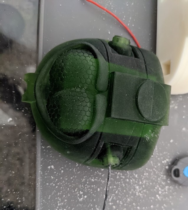

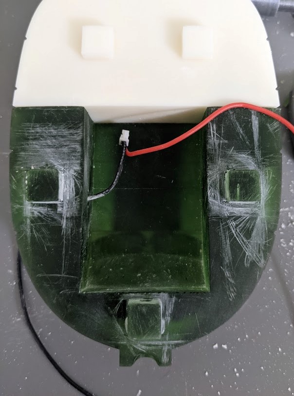

Bevor die Teile aber zusammen geklebt werden, muss noch ein klein wenig mehr vorbereitet werden.
In die Aufnahme für die Rohre der Beine wurde ein Loch gebohrt, durch welches eine Kabel-Ader durch passt.
Dies wird auf der anderen Seite wiederholt - und später sollen die Kabel durch die beiden Beine nach unten in die Grundplatte geführt werden.
So zumindest der Plan - wobei ich noch nicht weiß, wie ich die Angelegenheit bei bzw. in den Beinen gelöst bekomme :D
Jetzt wird hoffentlich auch ersichtlich, warum ich dem 3D Modell im vorderen Teil des Körpers eine Aussparung verpasst habe.
Hier kommt später alles Zusammen, was an Beleuchtung dann angedacht sein wird...

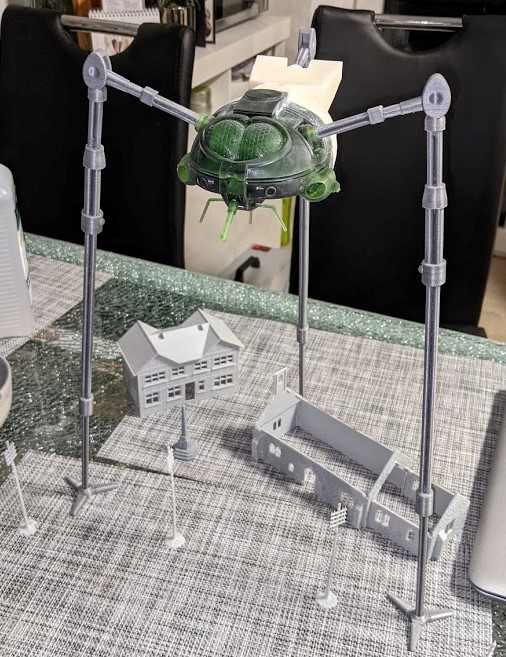

Testweise alle drei Teile zusammen gesteckt:
Und die beiden oberen hälften mit Epoxid-Harz verklebt und bisschen geschliffen.
Wenn alles gut geht, muss ich später so gut wie nicht spachteln
Jetzt befindet sich der vierte Teil des Körpers im Drucker und sollte heute abend fertig sein.
Dann werden die beiden unteren hälften miteinander verklebt - und ich kann mich an die weiteren Teile zum Drucken machen...

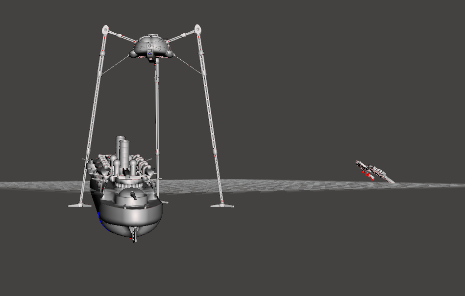

Ups, mir ist gerade aufgefallen, dass ich einen Rechenfehler bei meinem "Thunderchild" Diorama habe.
Da die Vorlage des Schiffes, die Beowulf war, und diese 79 lang sein sollte - wäre ein Maßstab 1:100 wohl deutlich zu groß (immerhin wäre allein das Schiff knapp 80 cm lang...)
Daher bin ich gerade am überlegen, das Modell noch einmal zu überarbeiten...
Im Musical ist die Thunderchild ein Kampfschiff der "Canopus Klasse" ... ein Modell der HMS Canopus von 1899 (das passt auch Zeitlich) konnte ich aus Resin im Maßstab 1:700 finden.
In diesem Fall kann ich den Tripod sogar so stark runter skallieren, dass ich ihn aus einem Stück drucken könnte... ich werde das daher einmal machen und dann mal schauen, wie die größe wirkt

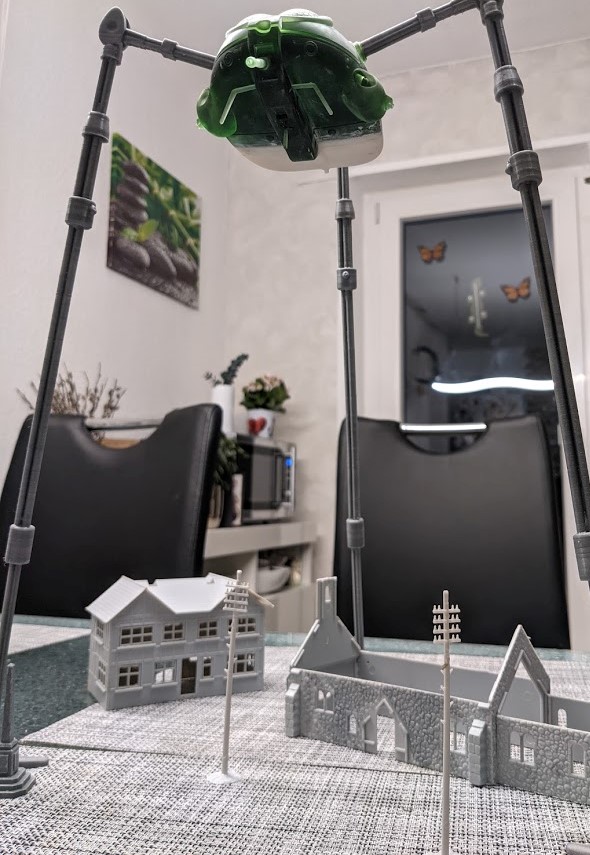

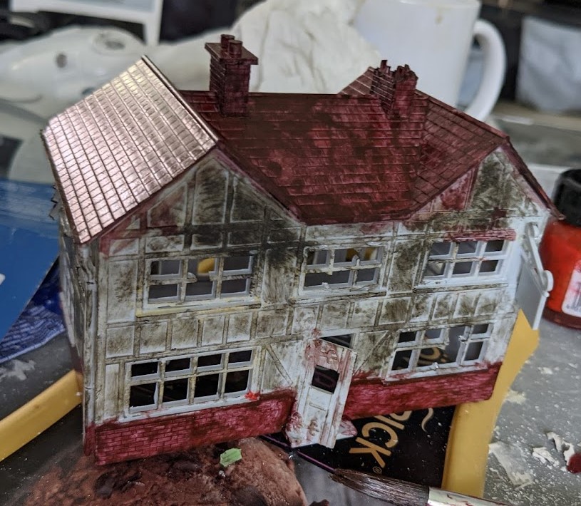

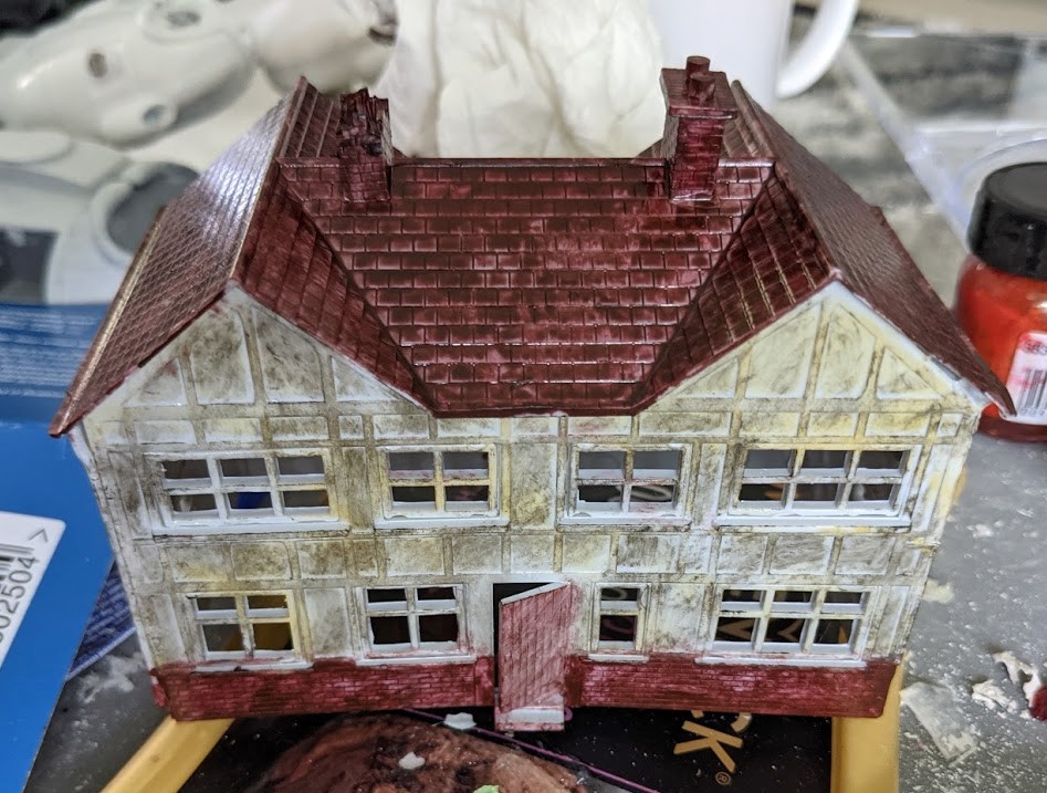

weiter geht es mit dem Bau des Tripods in 1:76 ...

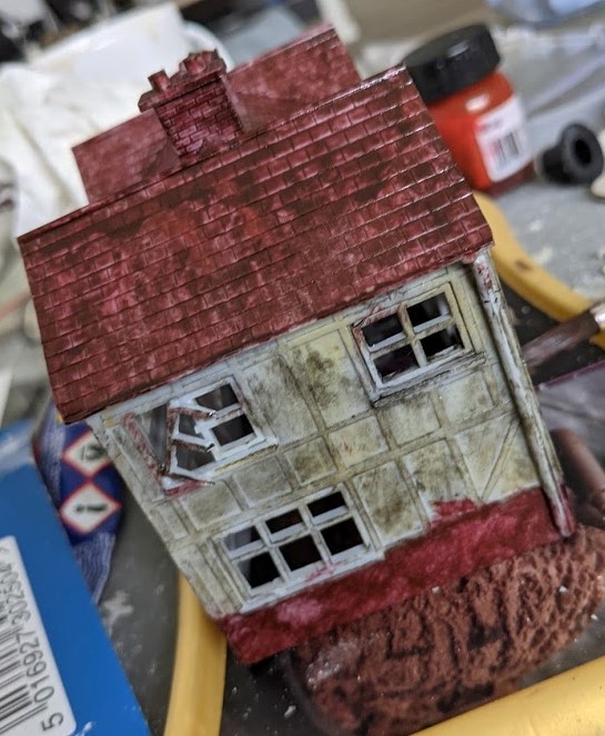

Ich hatte mir vor einiger Zeit, als ich das Projekt ursprünglich angefangen hatte, ein paar Bausätze von "dapol" aus England im Maßstab "OO / HO" bestellt.
Es handelt sich hierbei um ein "Country Inn"
(Produktbild Dapol)
Sowie eine kleine Dorfkirche
(Produktbild Dapol)
Und noch etwas "kleinkram" wie Telegrafenmasten und ein kleines Kriegsdenkmal.
Die Bausätze sind alt - die Formen verzogen und schlecht gegossen... aber das macht erst einmal nichts... denn es soll sowieso eine gewisse "Zerstörung" vorgenommen werden.

Dem Tripod habe ich derweil mal einen Satz provisorischer Beine von einem früheren Druck in der passenden Größe verpasst, damit man eine Vorstellung der Dimensionen bekommen kann:
Am "Country Inn" habe ich dann versucht, die ersten Schäden zu erstellen...
Zerbrochene / Ausgehänge Fensterrahmen...
ein Schiefes Schild...
einen Zerborstenen Schornstein...
eine Ausgehänge Vordertür...
und die hintertüre steht offen... ob da noch jemand entkommen konnte?
Zusätzlich habe ich das Modell "provisorisch" mit etwas farbresten bearbeitet... das ist alles noch nicht final - aber ich möchte damit versuchen, für die eigentliche Lackierung bereits schattierungen und co. zu setzen - um einen zu gleichmäßiges Aussehen zu verhindern.
Inzwischen hat das Dach noch deutlich mehr Farbuancen bekommen... eigentlich wäre es aktuell schon so gut wie fertig - hat aber für meinen geschmack noch nicht den passenden rot ton... vielleicht werde ich auch zu dem grau tendieren, welches in der Originalabbildung verwendet wurde?
Die Zerstörung soll natürlich auf der den Marsianern zugewandten Seite größer sein... wobei das Gebäude generell viel abbekommen hat.
