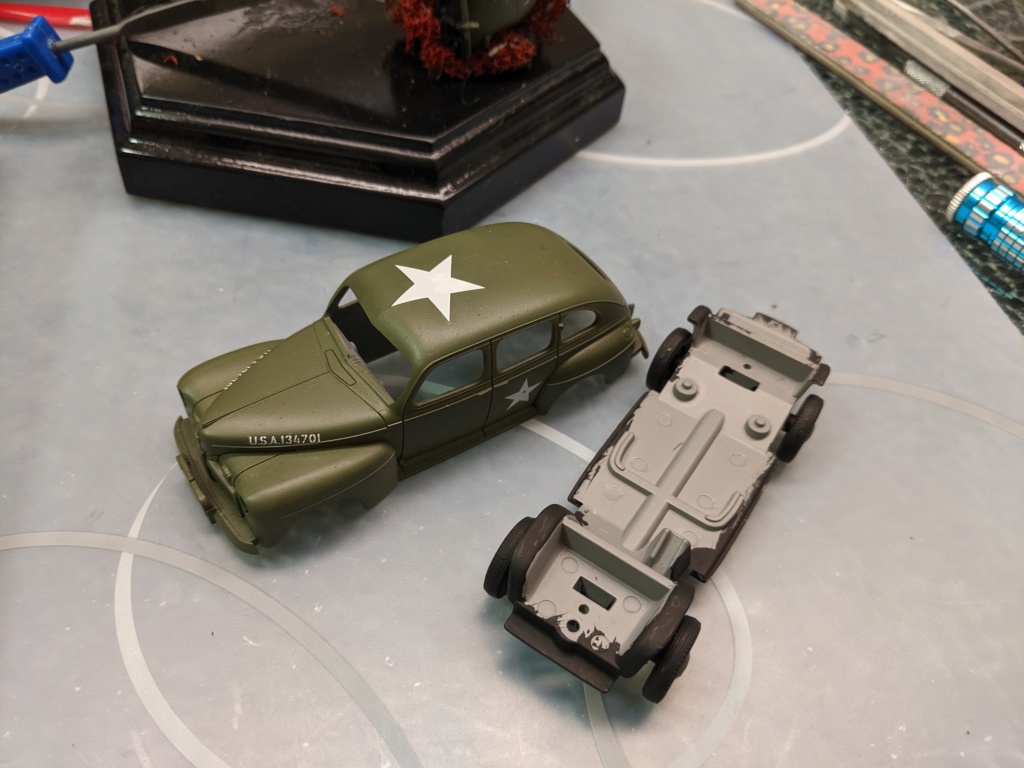

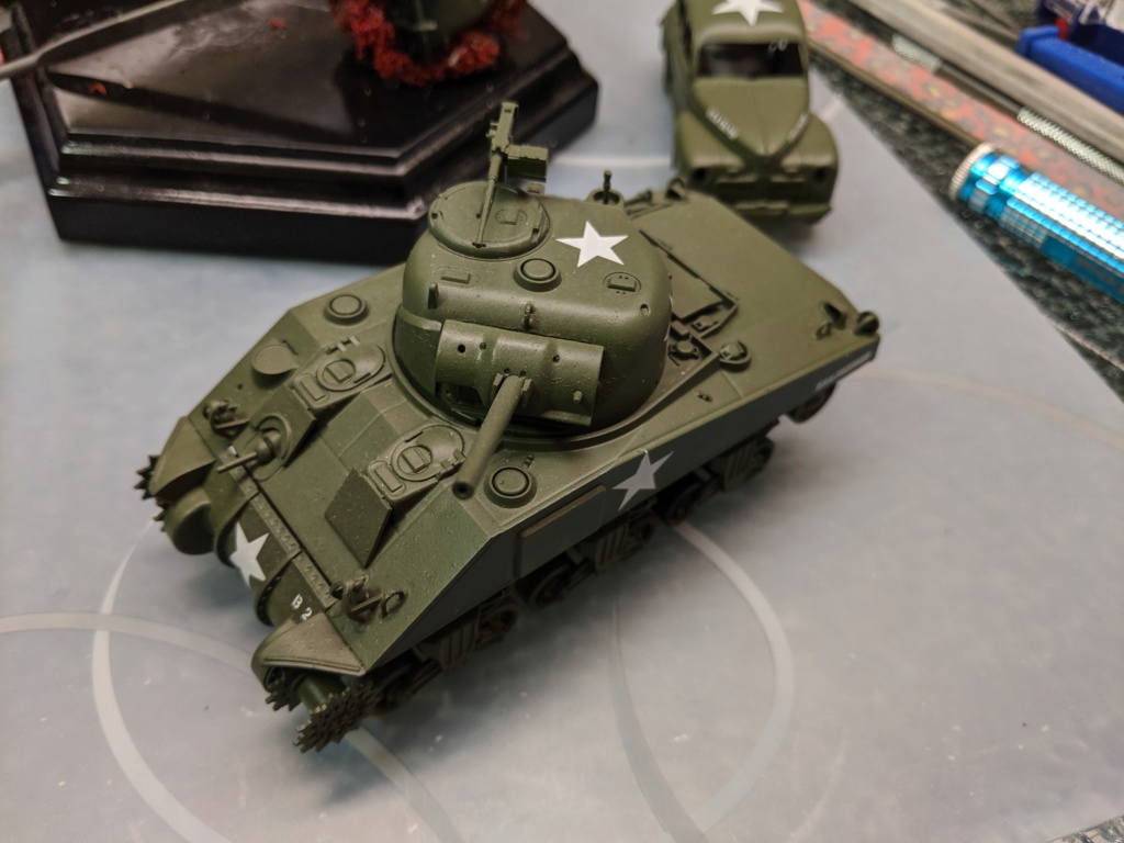

OK, doch nochmal umentschieden
Hier nun die Bilder mit Komponenten (z T. schon bearbeitet) für das Diorama zum Film von 1953.
Ich muss gestehen, dass ich jetzt nicht weiß, in welchem Jahr der Film genau spielt, da er aber 1953 heraus kam ist klar, dass es sich um die Jahre nach dem WW2 handeln sollte.
Auch, was die im Film eingesetzten Militärfahrzeuge betrifft, kommt dies ziemlich genau hin.
Ich konzentriere mich also für das Militär auf den Zeitraum 1940 - 1950 in etwa...
Aktuell befindet sich ein Sherman M4 'early production', zwei Mal ein 1942 Army Stuft Car, ein Barrikaden Set und ein paar WW2 Soldaten bin Tamiya im Bau.
Eines der Stift Cars ist dem Hitzestrahl und dem 'red weed', einem roten Gewächs vom Mars zum Opfer gefallen...
Ich kann mich gerade zwar nicht daran erinnern, ob dieses rote Kraut in dem Film vorkam, aber im Buch ist es eine nicht unwichtige Komponente der Invasion.
Der Sherman Panzer wird allerdings auch noch Opfer des tödlichen Hitzestrahls der Eindringlinge...
Die Modelle müssen jetzt noch fertig gebaut und entsprechend gealtert werden.

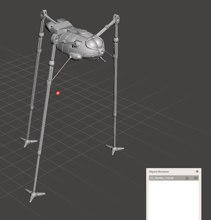

Und naja - seit dem laufen die Planungen, test-Drucke und überlegungen, wie ich diesen Wunsch umgesetzt bekomme.
Der erste Prototyp befindet sich derzeit im Aufbau - Original-Maßstab des Druckmodells ist, sofern ich mich nicht verrechnet habe 1:100 - für die Dioramen werde ich den Druck auf 1:87 oder 1:76 bzw. 1:72 vergrößern ... welchen Maßstab ich letztendlich wähle, oder ob ich dioramen in verschiedenen Maßstäben bauen werde, weiß ich noch nicht - hier bin ich noch am Suchen, in welchen Maßstäben ich bestimmte Modelle bekommen kann - und das schöne, wenn ich gar nichts finden sollte, kann ich mir sicherlich das ein oder andere Teil auch einfach Drucken
- Es wird langsam voran gehen, denn ich muss hier nebenher einige andere Baustellen mit erledigen (Umbau im Keller, etc.)... und ich muss noch eine Menge Material nach besorgen...

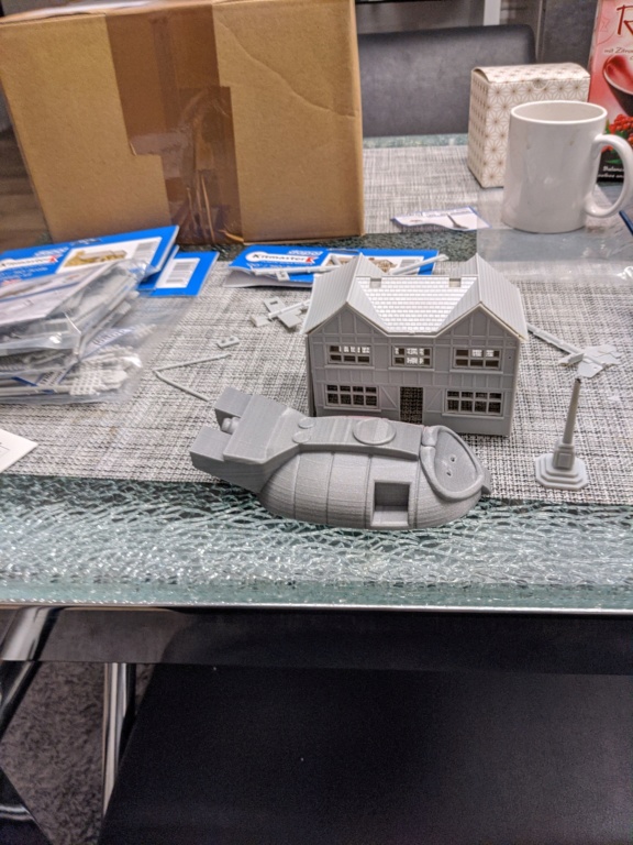

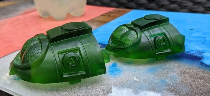

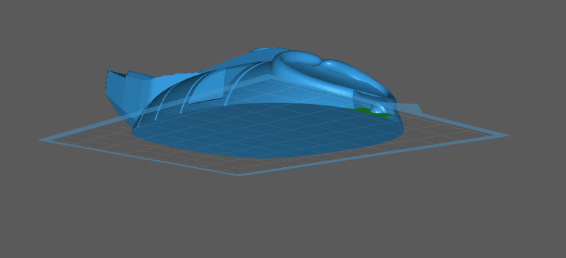

An den Dioramen selbst ist bislang leider noch nichts weiter passiert, aber nachdem mein Tripod-Prototyp von oben fast fertig ist (auf ein paar Teile warte ich noch, und lackiert muss er auch noch werden), habe ich jetzt mit dem Druck der Teile für die Finale Version begonnen.
Der Maßstab würde jetzt auf 1:76 festgelegt, denn dazu dürften im schlimmsten Fall auch Figuren in 1:72 passen...
Eine Auswahl an Zubehör für das Diorama liegt auch schon im Einkaufswagen und wartet darauf, bestellt zu werden

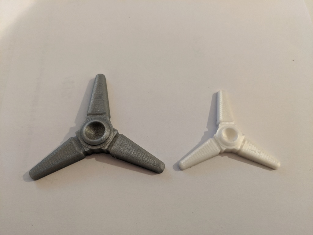

Auf den angehängten Bildern:
Füße 1:100 (weiß) des 'Prototypen'
+ Füße 1:76 (Silber) im Vergleich
Sowie Druck der ersten Schichten für die obere Hälfte des Körpers.
Wenn alles gut geht, ist der Druck morgen Abend gegen 17-18 Uhr in etwa fertig... (Druckdauer ca. 19h +/-)

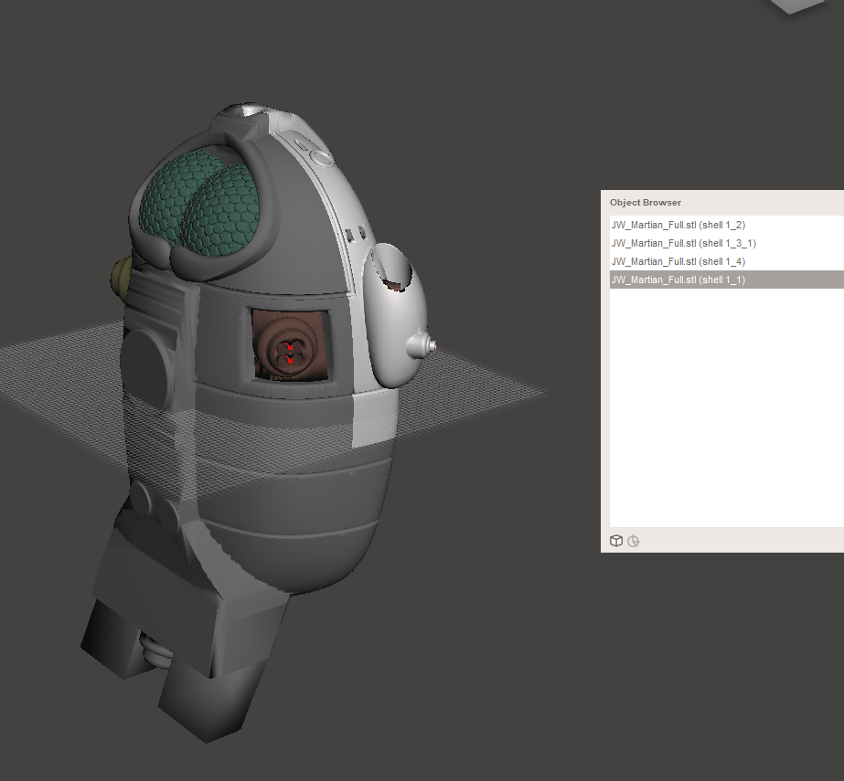

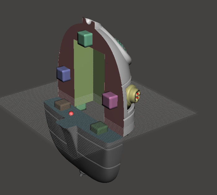

Parallel Versuche ich noch, ein paar kleinere Änderungen an den original Dateien vorzunehmen und kleinere Fehler zu korrigieren.

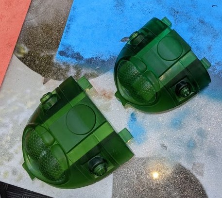

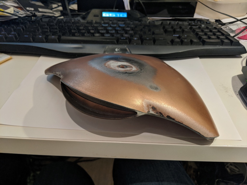

Diorama2 (1953 Film):
Die beiden Hälften des 'Mantas' sind verklebt und verspachtelt...
Die Lackierung (hatte ich bereits letztes Jahr testweise aufgetragen), hat zwar ein wenig darunter gelitten, traf aber sowieso nicht ganz meine Vorstellungen.
Für die Lackierung wird in beiden Fällen (Tripod und Manta) eine 'Grundierung' in schwarz Hochglanz erfolgen, dann eventuell eine Schicht Chrom-Effekt und dann die finale Farbe.
Bei der Chrom Schicht bin ich mir allerdings noch nicht sicher, da will ich zuvor auch erst noch ein paar Tests machen, ob das überhaupt einen Unterschied macht...

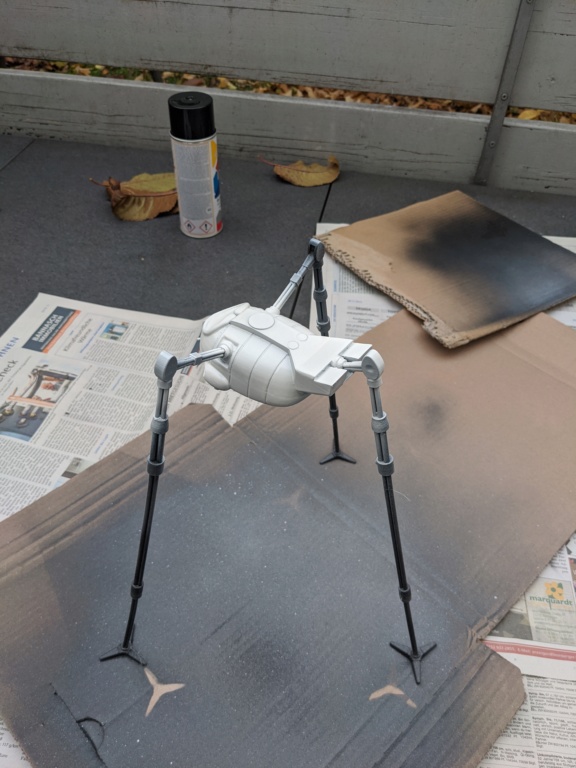

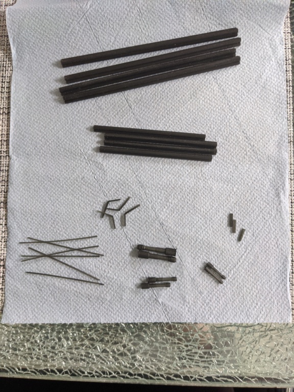

Während der Drucker die Teile für die Diorama-Version meines Tripods druckt, kann ich weiter an meinen Muster arbeiten.
Zuerst wurde alles Mal mit schwarz 'grundiert'.
In der Zwischenzeit kamen auch einige der Kleinteile an, welche ich extrem beauftragen musste, da mein Drucker dafür nicht fein genug arbeitet.
Nachdem der Lack getrocknet war, könnten diese ebenfalls angebracht werden - und letztendlich mit der finalen Lackierung begonnen werden.
Zum Lackieren kommt Tamiya Lexan sprüh-Lack zum Einsatz... Ich hoffe, dass das soweit passt... ^^
Der Körper wird in weiß-perlglanz lackiert, eventuell kommt dann noch eine Schicht silber-translueszent darüber, aber da bin ich mir noch nicht sicher.
Die Beine sollen in verschiedenen Silbertönen gehalten werden... Aber das wird sich kurzfristig nochmal entscheiden...

Tja, das kommt davon, wenn man die Farben mit denen man arbeitet nicht kennt... das mit den Tamiya Lexan-Lack hat zumindest nicht wie erhofft funktioniert, auch, wenn das Ergebnis am Anfang recht überzeugend aussah :-(
Ergo werde ich bzgl, der Lackierung wohl wieder auf klassische Farben (Acryl o.ä.) setzen und mir ggf. selber etwas mischen...

Unterkriegen lade ich mich nicht
Jetzt sind - nach ein wenig bangen bzgl der Lieferung - auch die ersten landschafts-Teile angekommen...
Qualität: geht so.
Definitiv nicht vergleichbar mit Faller & co - aber für meine Bedürfnisse auf jeden Fall OK.
Aufwendiges spachteln oder verdecken von Guss-Stellen kann ich mir zum Glück sparen, den an Ende wird ja sowieso Zerstörung herrschen
Während der Drucker also weiterhin fleißig an den Marsianern druckt, kann ich mich jetzt ein wenig um diese Bausätze kümmern.
Bisher verwendete Marke DAPOL
Das eine Bild zeigt dass Gebäude (Mal grob zusammen gesetzt) im Größenvergleich zu einem der Tripods Körper (unvollständiger Testdruck)

Ich habe die "Auftragsdrucke" inzwischen erhalten - und bin zwar von deren Qualität mehr als überzeugt, aber leider nicht so sehr von gewissen "eigenschaften" des Druckes.
Das Resin ist (das war aber zu erwarten) absolut nicht flexibel.
Da die beiden hälften der Figur zudem innen hohl gedruckt wurden, führt dies leider dazu, dass das Modell beim kleinsten Druck sehr schnell an diversen Stellen bricht.
Der Druck ist aber notwendig, da die einzelteile ohne jegliche Toleranz erstellt wurden...
Zudem bereitet mir die Ausführung als Holraum gewisse schwierigkeiten bei meinem weiteren vorhaben, im Inneren eine Beleuchtung unter zu bringen.
Vermutlich hätte es funktioniert, die unterste Fläche des Modells, welche quasi auf der Druckplatte ist - abzutrennen - dann die Elektronik vorzubereiten und das ganze dann mit Epoxid-Harz auszugießen... (diese Idee kam mir jetzt gerade erst, leider nicht als ich mich an die Teile heran gemacht habe :-/)
Aufgrund der guten Ergebnisse - und der Erfahrungen mit den ersten Bauteilen habe ich mich aber kurzerhand dazu entschlossen, mir selber einen Resin-Drucker zu leisten - und mich zudem intensiver mit der Software MESHMIXER außeinander gesetzt und diverse Tutorials gewälzt.
Resultat:
Der Designer des Modells hat freundlicher weise eine STL in Komplettzustand der Figur beigelegt gehabt.
Offenbar hat er die einzelnen Komponenten auch nur "Kombiniert" und nicht miteinander verschmolzen - sodass sich die gesamte Figur sehr schön in ihre einzelnen Bestandteile zerlegen lässt.
Dies erlaubte mir dann, einzelne Komponenten neu zu gruppieren und Zusammen zu fügen - um den Zusammenbau an einzelnen Stellen zu vereinfachen - und auch, den Körper selber so zu zerlegen, dass ich ihn in verschiedenen Maßstäben drucken kann.
Das Ursprüngliche Design war lediglich in zwei hälften zerteilt - ohne irgendwelche "Alignment-Pins", sodass sich die beiden Teile beim verkleben auch immer wieder gegeneinander verschoben hatten.
Bei meiner Zerlegung habe ich diese Pins nun hinzugefügt - und der Zusammenbau sollte etwas einfacher von statten gehen - wenn ich es in der Software nicht gänzlich verbockt habe :D
hier die beiden häften des Körpers, wie der Designer sie zerlegt hatte:
Hier nun die Ansicht des "Kompletten" 3D Modells, welches dem Paket beilag:
Die Arbeit des Zerteilens und Zusammenfügen:
Der Körper wurde in 4 Hauptbestandteile zerlegt...
Zudem wurden die seitlichen Aufnahmen für die Beine - sowie die Augen direkt in das Modell integriert um an einem Stück gedruckt zu werden.
Gerade die Augen lassen sich sonst, nicht ohne massive Nacharbeit in das Modell einfügen - und da ist mir das Resin zu anfällig für Sprünge...
Der erste Testdruck in den Maßstäben 1:100 und 1:87 ist auch schon abgeschlossen - 1:76 befindet sich gerade im Drucker und 1:72 folgt dann noch, wenn noch Resin übrig ist
Ich habe mich für Transluescent Green entschieden.
Später hoffe ich, dass ich die Augen maskieren kann und dann nur den restlichen Körper lackieren muss - um den gewünschten Effekt zu erhalten.
Ebenso wurde der Körper massiv gedruckt... das verbraucht zwar unheimlich viel resin, aber ist mir für weitere Arbeiten einfach lieber...
