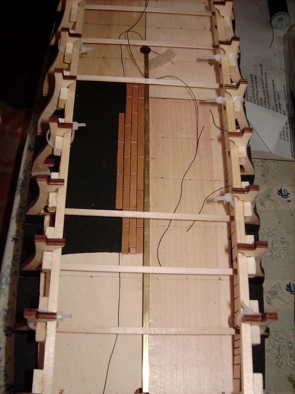

Langsam wird es wohl Zeit, mal wieder etwas von mir hören zu lassen. Die Arbeiten an meiner Victory gehen momentan nur schleppend voran, zum ersten hat natürlich die Arbeit Vorrang und bei meiner knapp bemessenen Freizeit erfreue ich mich momentan an meiner "Bismarck"; sooft es möglich ist, wird sie zu Wasser gelassen, die lange Bauzeit hat sich also gelohnt und es macht riesigen Spaß, sie zu steuern.
Dennoch war bezüglich Victory nicht untätig:
Ich habe mich entschlossen, die Cuteway-Version zu bauen. Da man ja später ins Innere sehen kann, möchte ich natürlich auch dort Planken sehen. Den Ausschnitt habe ich großzügig schwarz gemacht und ich bin nun dabei, den Auschnitt zu beplanken. Hierzu dienen mir die übrig gebliebenen Rumpf-Beplankungsleisten von der Bismarck. Diese habe ich ich mit "Eiche-hell" gebeizt.
Es ist zwar eine zeitraubende Arbeit, aber seht selbst.
Das herumliegende Garn dient als Abstandshalter, der Messingvierkant als Anschlag.
Der Gedanke mit der Beplankung kam mir allerdings etwas spät, denn wie unschwer zu erkennen ist, sind die Balken für das nächste Deck bereits eingezogen.

Na das sieht doch besser aus, als am Telefon bildlich beschrieben....

Bis darauf das, dass Plankenbild nicht stimmig ist sieht das sehr sauber verlegt aus Wolfgang!
das hatte ich ja auch,mit dem zuspäht.mußte auch fummeln,um den sichtbaren bereich noch hinzubekommen.
aber ich freuhe mich über deinen baubericht,und bin auf deine ideen gespannt.was du so ändern(machen willst)willst.nur mut,holz ist ein toller werkstoff

Hallo John, das mit dem Plankenbild verstehe ich nicht so recht, könntest du mich dahingehend aufklären ?
@Karl-Josef:
Das ist schnell erklärt; die offene Bauweise werde ich dahingehend verändern, dass die Rumpfbeplankung so gestaltet wird, dass für den offenen Bereich eine Klappe ensteht. Ich will das Schiff also sowohl geschlossen, als auch offen präsentieren können.
Na klar Wolfgang,
die Planken sind zu kurz!
Bei der Draufsicht hat es ein wenig den Charme einer Ziegelsteinwand!
Aber sauber gearbeitet hast du in jedem Fall und wenn das Deck drauf ist, wird es sicher auch nicht so ins Auge fallen!

wolfgang du bist ein wenig zu schnell.die spanten im offenen bereich werden noch herraus genommen.da mußt du die bodenbretter nacharbeiten.
ich finde auch,das du alles sauber verarbeitet hast.sieht echt sauber aus
