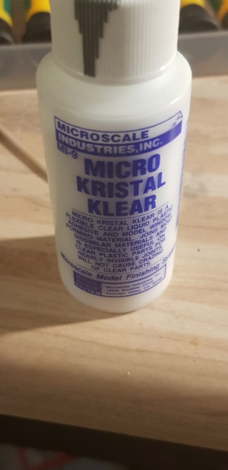

Es ist etwas ruhig hier geworden, das liegt da dran das ich noch nicht angefangen habe.
Ich habe aber mit ein Paar Ersatzteile herum experimentiert.
Habe die Löcher vorher angekörnt und mit ein 0,5mm Bohrer aufgebohrt danach mit ein 2mm?? Bohrer die Löcher fertig gebohrt.
Mit ein Schwarzen Edding die Bohrkannten geschwärzt. Die Löcher auf der innenseite mit Micro Crystal Clear geschlossen.
Das Licht dient nur zum Test....

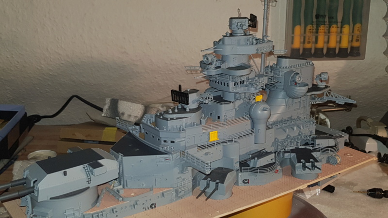

So hier ging es auch endlich mal weiter, da ich hier immer eine Bestimmte Menge an Ausgaben Sammeln werde wird es immer ein kompakter Bericht mit vielen Bilder...
Das MuFuMo Bismarck ist weiter gewachsen und es sieht richtig gut aus und die Funktionen können sich sehen lassen...
Schrauben, Kleben und Testen usw
Ich habe mich Entschlossen das in 2 Berichten zu machen, von 47-87 und im Nächsten 88-103
Die Bilder sind glaube ich Aussagekräftig, es macht richtig Spaß mal nicht Vollgestaubt zu werden...
