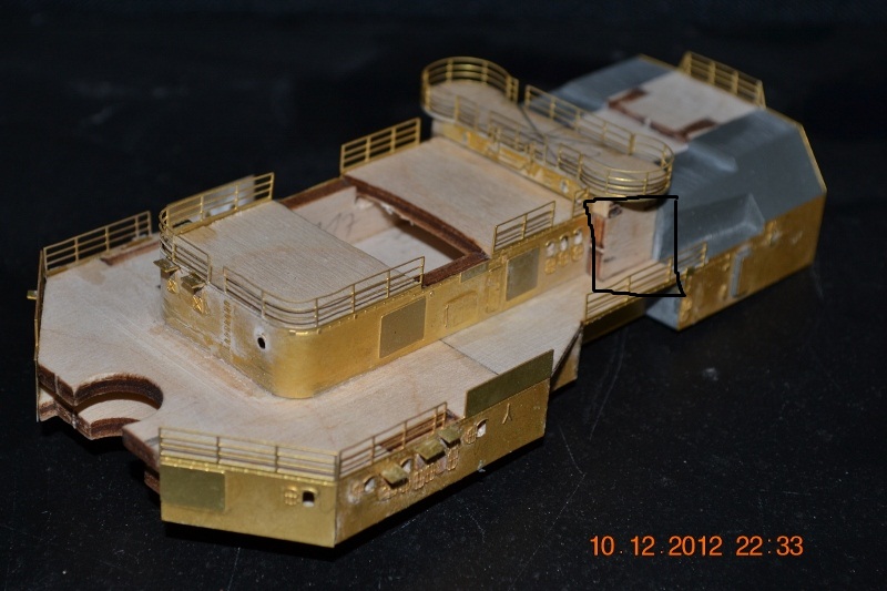

Nun kam die Plattform für einen FLA-Leitstand dran. Habe alle Relings entsprechen angebracht und dann die Plattform gemäß BA an der Heckstruktur befestigt.
Nun zum Thema Nachzügler und Bauberichte lesen.
Habe mal weitergeblättert und was sehe ich????
Ab BA 66 wird fleißig an den Heckaufbauten gearbeitet und die sch... Plattform ist nicht montiert.
Es werden auch noch Wände unterhalb verleidet und Rohre verlegt.
Na ja, mal sehen wie ich das ohne Beschädigungen hinkriege.
Gemäß Bauanleitung werden die schmalen Seitenwände unter der Plattform nicht verkleidet. Wie habt ihr das gemacht?
Vorschläge sind willkommen.

Hallo Gerdy
Wenn du das meinst da kommen Verkleidungen drauf.
hab mal dein Bild mißbraucht.
Blätter mal weiter dann wirste es finden
ClydeBarow- Schneidmatten-Virtuose
Re: Bismarck von Hachette
Hallo ClydeBarrow,
nein, ich meine die schmale Wand, die hier nach vorne Zeigt. Zwischen der bereits verkleideten Wand und der von Dir markierten.
Die "große" Wand habe ich gesehen, Das ist ja das, was ich gemeint habe, wo die verkleidet wird ist die Plattform wieder weg.
Hallo Gerdy,
das sieht bisher sehr sauber gebaut aus, was Du hier zeigst.
Für die beiden schmalen Wände habe ich aus leeren Ätzteilrahmen ein Rahmenstück ausgeschnitten und passend zu geschliffen und fest geklebt.
Hallo Gerdy, ich glaube wir hatten darüber gesprochen, wenn nicht, dann hol ich es jetzt nach . Lass alle Baugruppen einzeln, oder schau immer erst ab Ausgabe 132 - 140 nach...
Gruß Thomas

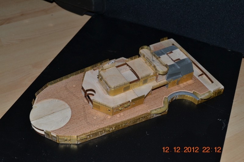

auch heute habe ich wieder an der Fertigstellung der 2ten Beplankung gearbeitet. Fotos gibts, wenn ich damit fertig bin.
Anschließend habe ich die ersten Plattformen an der unterern Heckstruktur angeklebt. Diese passten optimal in die Aussparungen vom Holzdeck.
Habe dann mal probehalber die Barbette von Turm C vorne eingesetzt.
Doch was ist dass?
Die Barbette samt Ummantellung ist kleiner als der dafür vorgesehene Decksauschnitt.
Hier hatte ich auch schon Probleme bei der Ummantelung. Das Ätzteil war zu lang für die Holzkonstruktion, sodass sich die beiden Enden überlappten. Ich vermute, dass das Äetzteil auf Stoß aneinandergefügt die Aussparung komplett ausfüllen würde, doch dann wäre ein Spalt zwischen Holzkonstruktion und Wand!
Hat jemand einen Vorschlag, eine Idee, wie ich das noch retten kann?
Oder hilft hier nur noch der eventuelle Neukauf der entsprechenden Ausgabe, wenn man die noch bekommt.
Bis dahin immer ruhig bleiben

Ich hab das überlappte stück abgeschnitten.
Hast du den Decksbelag schon aufgeklebt?
Hab grad bei mir nachgesehn ist auch ein
kleiner spalt,den siehste aber nur wenn der
Geschützturm ab ist.

Moin Gerd, bloß nichts abshneiden! Nagelung entfernen und die Kanten auf Stoß setzten. Evtl. die Barbette etwas mit Papier hinterfüttern.
Die Ätzteile bei AMATI sind super,super genau!!! Bei der Holz- Aufbaukonstruktion gibt es schon immer mal wieder Toleranzen. Es kommt immer darauf an, mit von welchen Anschlagseiten Du die Teile zusammen gesetzt hast. auch die Deckbeläge sind äußerst genau gefertigt!!!
Gruß Thomas

So richtig kann ich auch noch nicht folgen, was Du mit dem schmalen Teil nach vorn meinst. Aber Holz siehst Du später nirgends mehr.
Hier mal ein Bild von meinem Teil, so wie es derzeit ausschaut.
hallo
ich hab auf der barbette einen streifen dickeren karton aufgeklebt, nartürlich vorher aus probiert welche stärke

Jörg G schrieb:So richtig kann ich auch noch nicht folgen, was Du mit dem schmalen Teil nach vorn meinst. Aber Holz siehst Du später nirgends mehr.
Er meint diesen Streifen hier (rot markiert),
da habe ich ein Stück Ätzteilrahmen zu geschnitten und eingepasst!
danke für die Tipps. Mal sehen, was ich da so hinkriege.
Zur Barbette: Ich hab das Ätzteil vorsichtig abgelöst und neu auf Stoß zusammengeklebt. Passt jetzt besser. Muß jetzt noch irgendwie den Spalt nach Achtern etwas auffüllen. Leider ist die achtere lange Front nicht mehr hundertprozent gerade und auch nicht vollständig in der richtigen Rundung gebogen.
Hätte man von Seiten Amati besser lösen können, ähnlich wie bei der Barbette von Bruno vielleicht.
Mal sehen, wie das nach dem Zusammenbau aussieht.

ich habe gestern noch etwas weiter gewerkelt. Es stand die Fertigstellung der Beplankung am Bug, speziell am Resinteil mit den Anckerklüsen an.
Es taten sich mehrer Probleme auf. Erstens sind die Anckerklüsenausschnitte am Resinteil fast genauso tief wie die mit der Schablone aufgezeichneten, so dass hier nahezu keine Schräge entstehen würde.
Werde daher diese Ausschnitte erst nach dem Aufkleben des Decksteils ausformen und mir die Aussparungen vom Decksbelag als Maß aufzeichenen.
2. Zweitens habe ich nach dem Festkleben der zwei Holzleisten mit den Bullaugen einen "riesen" Spalt zwischen diesen und dem Deck.
Bezüglich des Spaltes habe ich überlegt, die Holzleisten außen
einzuritzen und dann so an das Deck anzudrücken. Den eventuell
enstehenden Spalt am Rumof würde ich dann natürlich verspachten.
3. Hält das Holz vorne nicht am Resinteil. Hier habe ich schon verschieden Kleber versucht. Uhu spezial Modellbaukleber, Sekundenkleber (von UHU und von Pritt. Nichts hält. Inzwischen wird es auch immer komplizierter den alten Kleber wieder abzubekommen, da das Teil ansonsten inzwischen fest klebt. Wie auch auf der anderen Seite. (Foto rechte Seite)
Hat hier noch einer einen Tipp? Oder soll ich das mal mit 2K-Kleber versuchen, mit dem ich auch das Bugteil und das Decksteil ankleben werde?
Bin für jede Hilfe dankbar.

Moin Gerd, von altem Kleber reinigen, dann 2 K- kleber verwenden..

Hallo Thomas,
okay mal frickeln, da wie gesagt nur noch der vordere Teil vor der Ankerklüse nicht hält.
Wie ist deine Meinung zu dem Spalt zwischen den Holzleisten und dem Deck? War das bei dir auch so?

Hallo Gerd
Wie Thomas schon schrieb 2 k-Kleber.
Ich hab auch den Decksbelag als
Schablone genommen.

In der Höhe abscließend, aber mit einem kleinen Spalt zwischen dem Vordeckbelag und L 198....
