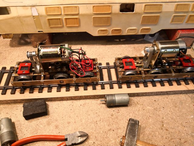

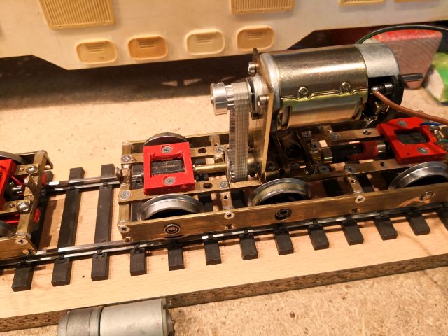

ich habe ein bisschen weiter gebaut und habe mich an die Fahrwerke gemacht. Es sind Fahrwerke von der BR 218 von Märklin verbaut worden (4 Stück). Die Achse in der Mitte hat kein Antrieb bekommen. Sie ist in der Höhe beweglich eingebaut worden. Ich habe mich für einen Zahnriemen Antrieb entschieden. Die beiden E-Motoren sind Bühler 12 Volt.
Der erste Probelauf war schon nicht schlecht. Es fehlt noch die feine Abstimmung.
Manuel

Hmmmm... rein zum Zuschauen her würde ich sagen, daß Du den Motor zur Sicherheit nach hinten hin abstützen solltest. Selbst wenn das Messingblech stabil ist, hätte ich kein gutes Gefühl wenn die Maschine unter Last fährt..

Hallo Manuel,
sehr schöne Arbeiten. Bin zwar selbst nicht bei den Eisenbahnen unterwegs, aber trotzdem macht es Freude auch mal hier reinzuschauen.
In diesem Zusammenhang eine Frage: Woher beziehst Du die Zahnriemen?

Hallo Manuel,
wie verhält sich die Lok mit dem Riemenantrieb beim auslaufen? Könnte mir vorstellen, dass die 320 sehr schnell zum stehen kommt.

Hallo Ulrich,
die Zahnriemen habe ich bei Mädler bekommen
