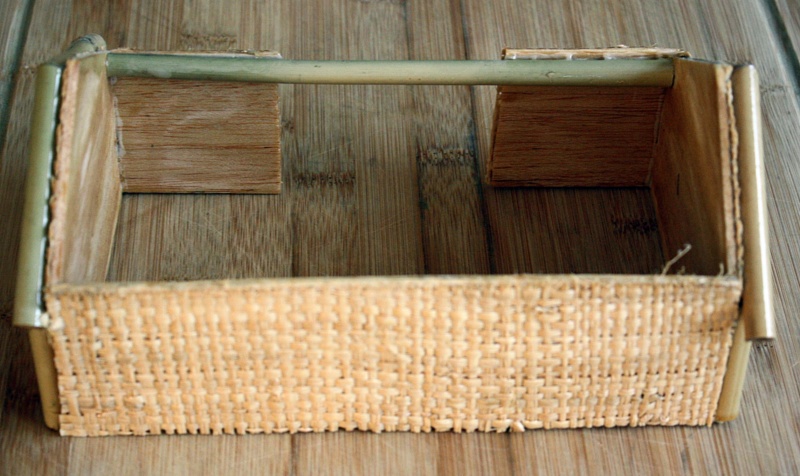

Die Hütte auf dem Floß ist aus 2mm Balsa verleimt und rundum mit 2mm Bastgeflecht beschichtet. Das Gerüst habe ich aus Bambusrohr hergestellt. Für den Decksbelag werden Diese Bambus Rohre mittig aufgetrennt un dann mit kleinen Holzdübeln auf dem Floß befestigt.
