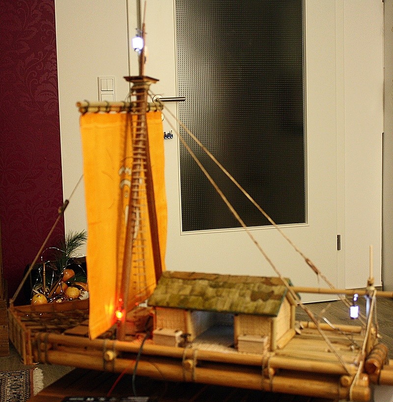

Und weite geht es auf KON-tiki
Guten Abend Modellbau Freunde,
Die Pretoleumlampen werde ich noch einmal bauen, sie gefallen mir nicht, das Gerade Glas ist nixxxxxxxxxx schön.
Das Segel ist nunmehr fertig gestellt und an der Raa angebracht. Aus verschiedenen Persrektiven gesehen.
Die Raa wird mittels Winde (60 UpM, Achsdurchmesser 4 mm) ganz langsam auf und ab bewegt.
Hier sieht man deutlich das für das Servo ein Aufbau erforderlich ist, wegen der Einbauhöhe............................
Das Servogestänge liegt nur 5mm über dem Deck, so kann ich es später leicht verstecken.
In die Box kommen Empfänger und elektronische Module. Sie ist weitestgehend wasserdicht und liegt obendrein sehr hoch im Modell.
In dieser Kiste ist die Segelwinde untergebracht, sie wird später als solche kaum noch zu erkennen sein, denke ich.

Einfach klasse Reinhard.
Also ich bin begeistert.
Was hälst du davon andere LEDs einzusetzen in deine Laternen.
Welche wo etwas mehr ins gelbliche gehen

Re: KON-TIKI, die II.
Echt. Sehen halt erwas grell aus.
Vieleicht wirkt das ja auch auf den Bildern nur so
Hy Timo,
habe mir gerade noch mal andere LEDs warmweiß diffuse bestellt.
Die werde ich mal testen. Das Foto täuscht aber auch.
Reinhard,
gib einfach mal einen Tupfer (verdünnter) gelber Farbe oder einen Sprühstoß auf die LED und teste die Wirkung.
Bei Spraydosen: Immer wieder dünn übernebeln und den Effekt der eingeschalteten LEDs kontrollieren; damit kann fast jede Intensität erreicht werden.
Beispiel einer Schiffsinnenbeleuchtung (Salon), neutral-blauweiße LEDs mit gelb übersprüht (mit Kabel ).
Der Effekt ist so, wie er am Monitor wiedergegeben wird. Weißes Papier zur Vergleichsmöglichkeit mit abgebildet:
Zum direkten Vergleich mal an einem Element die Farbe wieder entfernt:
Und wenn jetzt jemand befürchtet, die Leuchtmittel würden zu heiß -NEIN. LEDs sowieso nicht
und selbst wenn Du eine Mini- "Glühbirne" mit Faden nimmst, z. B.: Beispiel 6V, betrug nach 24 Std. die Temperatur direkt am Glas knapp 42 Grad C. Also unbedenklich. Habe ich mal probiert:

Ich werde es testen, könnte zu gelb werden.
Plastikschiff- Allesleser
Man könnte aber auch den Strom etwas reduzieren.....!
Aber wenn du sowieso neu bauen willst, nimmst du gleich die richtigen LED´s!

Wie kann ich das Segel um die Achse verstellen
schade das ihr euch so erkältet habt auf eurer sicherlich sehr schönen Reise, lieber Wolle. Stimmt exakt Heinz-Werner, das Rudergestänge ist sehr eckig, hat aber seinen Grund. Ich hoffe dass ich es so erklären kann. Das Ruderblatt ist verhätnismäßig groß, entsprechend ist der Druck darauf, durch das über Eck geführte Rudergestänge wird der Druck etwas abgefedert. Ich emfinde es jedenfalls so. Ich denke noch darüber nach das Servo in die Hütte zu verlagern, ist nicht so einfach wie es scheint...............................

Hallo Reinhart,
ein sehr schönes Model hast Du gebaut. Vielleicht kannst Du die Segel ja mit 2 Brassen drehen, also zwei Leinen nach hinten. Unten am Segel müssten dann allerdings die zwei Schoten mitlaufen. Also zwei Leinen rechts und links, die gleichzeitig gelöst und gezogen werden können. Ich habe so etwas ähnliches mal in einem ferngesteuerten Segler gesehen. Im Rumpf lief eine gespannte ringförmige Leine über die Segelwinde. An der Leine waren die Schoten befestigt. So konnten mehrere Leinen gleichzeitig gezogen werden und keine läuft lose. Eine lose Leine läßt sich glaube ich nicht gut aufwickeln und kann vertütteln. Wenn Du jetzt aber noch das Segel hoch und runter ziehen willst kommen sich 2 Funktionen in den Weg. Vielleicht funktionieren Gummiseile wenn es die in dünn gibt. Die Seile kann man im Segelbedarf kaufen. Ich hatte mal welche, aber in dick. Das Gute ist die Seile haben eine Stoffhülle und im Inneren sind dünne runde Gummibänder, denke Ø unter 1mm. Die sind dann allerdings möglicherweise weiß. Aber sehr dehnungsfähig. Vielleicht kann man damit die Seile so spannen das sie nicht lose laufen.
LG Steffan

Hallo Steffan,
noch 10 Jahre und du bis auch ein Rentner und kannst basteln bis der Leim kocht.................
Danke das du dich hier meldest, vieleicht kannst du mir richtig helfen. Hast ja richtig Ahnung vom Segeln aus eigener Praxis. Ich hoffe alles richtig verstanden zu haben.....
Also je eine Brasse rechts und links anbringen, durch ziehen dreht der Balken - klar, das geht über 2 kleine parallel laufende Motoren. Eine Seite zieht - die andere gibt nach.
Segel auf und ab geht ao aber nicht. Jetzt muß aber das Segel unten mitgezogen werden...............
Was hälst du davon, die Brassen unten an den Segeln anbringen -
Wind von achtern, Segel bläht sich auf. Jede Brasse hat einen eigenen Motor mit Regler und eigenem Kanal.
Sorry, zu spät für mich zum Denken..........................
Vieleicht teste ich mal mit nem Gebläse und handbedienung, ich komme wieder.
Tschüssi und gute Nacht...........
