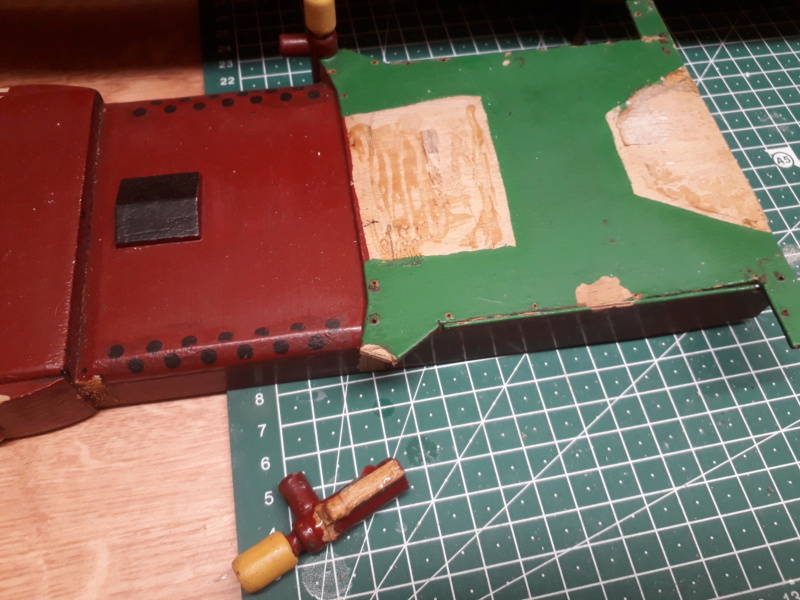

Moin Moin
Hab mal ein wenig weiter gemacht. Zwei der drei Löcher im Rumpf sind
zu, das muss jetzt aushärten. Hab mir erst einmal einen Überblick von den
ganzen Kleinteile gemacht und dann mit dem Deck weiter gemacht.

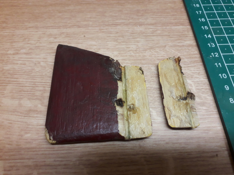

Habe diesen Poller angeklebt, des weiteren habe ich mir das alte zerbrochene
Ruder genauer angesehen. Ich denke das kann ich retten. Da klebe ich
eine neue Anlenkstange ein und klebe die beiden Teile wieder zusammen.
Dann habe ich mir noch ein Teil der Reling angesehen und mal zur Probe
auf die alten Löcher gesteckt, passt. Jetzt stellt sich mir die Frage, so lassen
oder anmalen, und mit welcher Farbe ? Habt ihr ne Idee ?

......das Ruder retten ist O.K. aber die Achse sollte einen kleinen Winkel im Ruder haben. Dann die beiden Holzteile mit weißem Leim und einer starken Zwinge neu verleimen.
......so etwa
Zur Farbe, das kann dir wohl keiner eine "richtige" Antwort geben. Da wirst du selber testen müssen. Mein Rat, versuche es erst einmal mit Lack auf PU Basis (Obi, aus Wasserbasis). Damit habe ich persönlich sehr gute Erfahrungen gemacht, gerade auf der Theodor Heuss.
Plastikschiff- Allesleser
Re: Restaurierungsbericht "Oceanic" 1:87
Plastikschiff schrieb:Wolle,
Statt Weißleim würde ich persönlich allerdings Epoxi Kleber bevorzugen.
Einfach weil er viel fester wird und beständiger ist als Weißleim.
Uhu Plus Endfest 300 wäre das Mittel meiner Wahl.
Härtet langsam aus, wird aber umso fester und dringt auch in die Holzstrukturen ein.
Eine andere Möglichkeit wären 2 Sperrholzbrettchen, zwischen die die abgewinkelte Achse eingelegt wird.
Hohlräume mit Kleber füllen, anschließend nach Trocknung in Form schleifen.
Eine weitere Version wäre es, ein käufliches Ruder zu nehmen und in der Form anzupassen.
