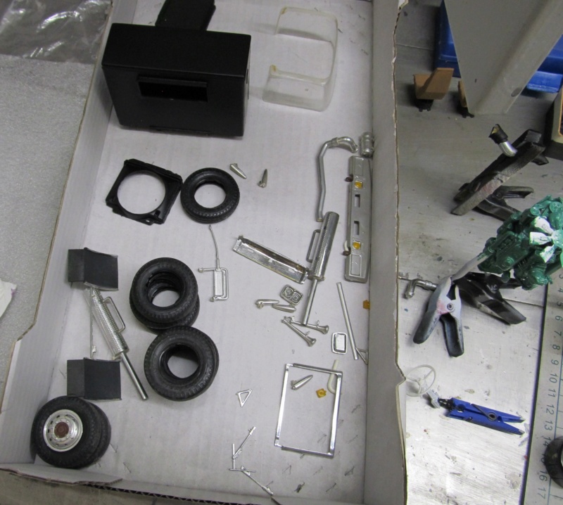

Die Teile habe ich dann in so einem alten Milchkarton gesammelt

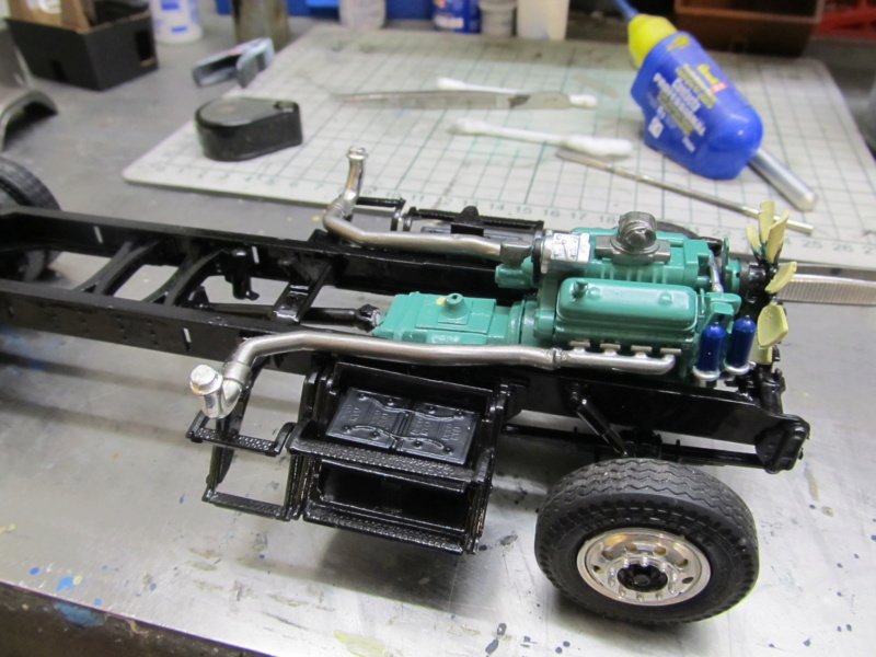

Der Motor hatte keine Farbe abbekommen und ich habe mich dann etwas ausgetobt
Der Rahmen. Die Bereifung ist jetzt nicht mehr beweglich. Da die Achsen bei dem alten Kunststoff abgebrochen waren
Frisch lackierte Einzelteile. Ich habe einen alten Revell Farbton aus der nicht mehr lieferbaren Carmetallics Serie verwendet. Die Lampengläser für die 5 Dachleuchten fehlten. Da ich keine in der Grabbelkiste hatte, habe ich sie mit Holzleim neu angefertigt und anschließend mit Glasmalfarbe lackiert.
Der Motor hat seinen Platz wieder eingenommen

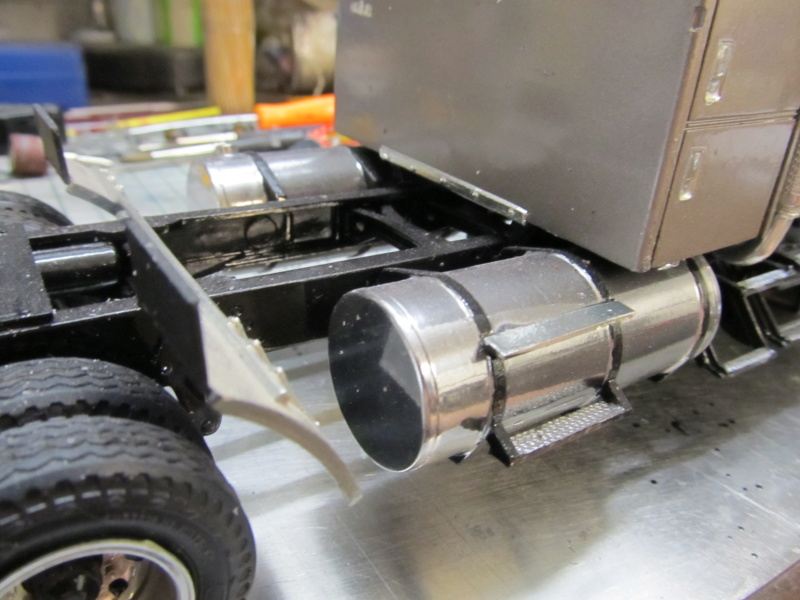

Das zusammengebaute Modell
Vorne fehlte das GMC-Logo. Mir ist nichts besseres eingefallen als es auf Fotopapier auszudrucken und aufzukleben. Am besten wären natürlich einzelne Buchstaben aus Metall - z.B. Fotoätzteile - gewesen.
Die vorher festgeklebte Haube läßt sich wieder bewegen
Die Scharniere hatte ich ursprünglich für ein anderes Modell angefertigt. Aber hier konnte ich sie auch sehr gut verwenden. Ich habe ein Stück Draht durch die Ösen an der Stoßstange geschoben und meine Scharnierteile mit Klebstoff fixiert. Nach dem Trocknen habe ich dann die Haube mit Tesa-Krepp in Position gehalten und die Scharnierteile mit Zweikomponentenkleber an die Haube geklebt. Den Überschüssigen Draht wollte ich dann mit dem Seitenschneider kürzen. Das hat nicht geklappt weil der Draht zu Stabil ist. Ich vermute mal, ich habe Federdraht erwischt.
Die fehlenden Trittstufen habe ich durch Blechstreifen ersetzt. Sieht nicht wirklich gut aus, aber immer noch besser als ganz ohne.
An den Spiegeln experimentiere ich noch herum. Ich werde wohl das Gestänge aus 1 mm Draht biegen und verlöten und der Spiegel wird wahrscheinlich aus Blech gemacht. Anschließend glänzendes Schwarz und Alclad-Chrom drauf. Im Hintergrund ist noch einer von zwei Hubwagen im Bau
