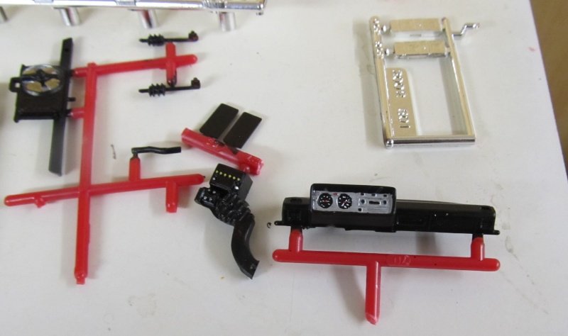

Hier ist das angefangene Armaturenbrett - der Instrumententräger muß noch nachgearbeitet werden :
Die zweifarbigen Sitze und der Kühlergrill. Leider sind die Scheinwerfer,Blinker und auch Rücklichter keine separaten transparenten Teile sondern nur als Chromteile vorhanden.

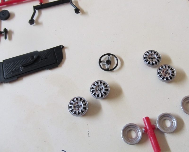

Bei den Felgen habe ich mich gegen die schönen Chromteile entschieden - das Auto soll ja möglichst seriennah werden.

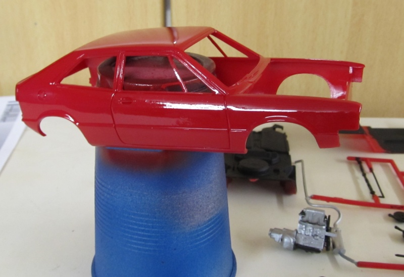

Für die Karosserie habe ich mich für Humbrol Nr 19 entschieden. Der Bausatz ist aus rotem Kunststoff und das Deckelbild zeigt auch ein rotes Auto. In den SIebzigern waren ja kräftige Farben nichts Ungewöhnliches und ich hätte damals wohl marsrot gewählt (wie bei meinem zweiten Audi - mein erster wurde in gelb gekauft und später in Apfelgrün neu lackiert)
Die inneren Kotflügel und die Spritzwand liegen genauso als Einzelteile dabei wie Front- und Heckschürze:
Die nächsten Bilder folgen, wenn ich mit Bare-Metal fertig bin und alle Teile zum Zusammenbau bereitliegen.

Das Cockpit habe ich von damals her noch sofort erkannt, keine Frage!

Re: VW Scirocco in 1 zu 25 von AMT-Matchbox
Fast schon Antik, dieser Kit, Reinhard ...
Die Lackierung scheint gelungen und gegen das kräftige Rot gibt's nix einzuwenden ...
Bin wieder gespannt auf die Bare Metal Foil Belegung ...
Front- und Heckschürze separat zu lackieren mag montagetechnisch zweckmäßig sein,
aber hätte man die inneren Kotflügel und die Spritzwand nicht schon vor der Lackierung einkleben können

Hallo Jörg.
Ich hatte zuerst auch daran gedacht die inneren Kotflügel und die Spritzwand vor der Lackierung einzukleben. Dann habe ich aber an die angespritzten Kabel gedacht die ich schwarz nachmalen wollte. Und das geht besser vor dem Einbau.
Die Abdeckkappen der Federbeinlager habe ich auch gleich mit geschwärzt. An der Karosserie habe ich (leider) die B-Säule auch geschwärzt, weil ich das irgendwo gesehen hatte. Scirocco mit schwarzer B-Säule stimmt schon - aber erst beim Nachfolger.
Ist aber keine Katastrophe, ich kann ja immer noch Bare-Metal draufkleben und den Spalt um die Tür muß ich ja eh noch abdunkeln.

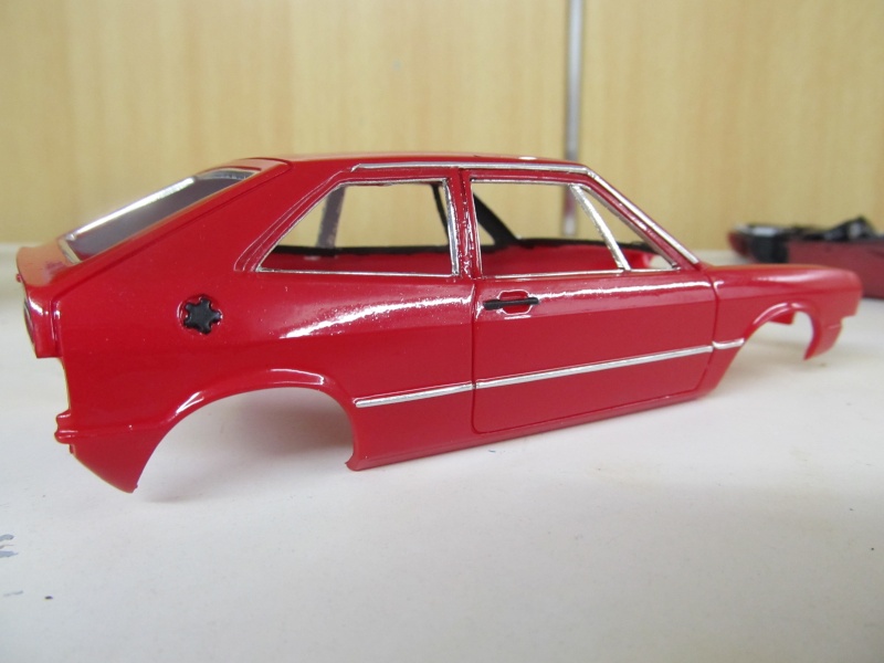

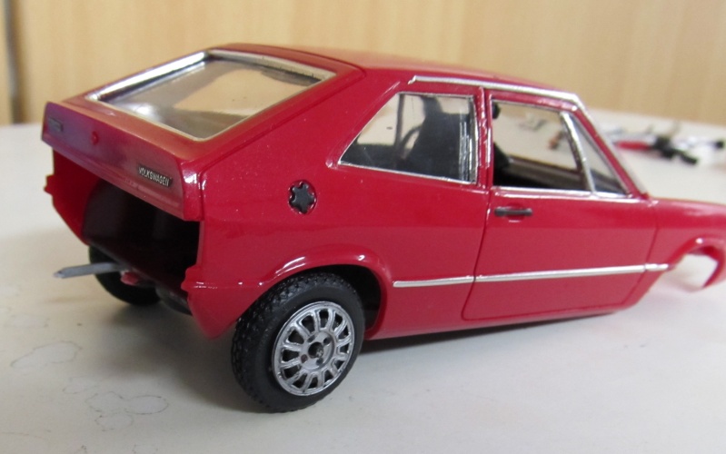

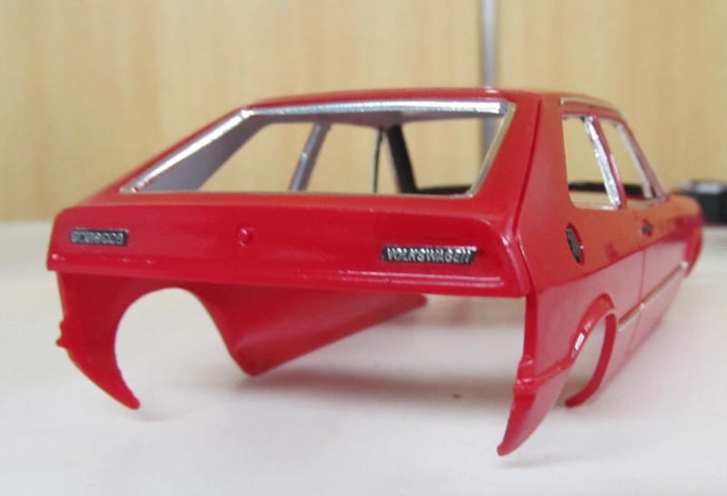

Inzwischen habe ich wieder ein wenig weitergemacht und mich mit BMF beschäftigt. Hier am Heck :
und an der Seite :
Ich hatte die schwarzen B-Säulen überklebt und auch die Fenstereinfassungen bekamen eine Schicht Alu drauf. Mit dem Ergebnis war ich allerdings nicht wirklich glücklich und habe die Folie deshalb wieder entfernt und die B-Säulen rot übergepinselt. Danach dann der zweite Anlauf :
Die Fensterrahmen haben jetzt einen kleinen Chromrand. Den einzelnen Scheibenwischer habe ich auch schon mal geschwärzt. Normal wären ja zwei (oder einer der dann aber senkrecht stehen sollte) - aber es wurde nur einer angespritzt. Auf einem der Bilder fehlt noch die untere Chromleiste und oben an den Dreiecksfenstern steht noch Folie über - das ist inzwischen geändert.

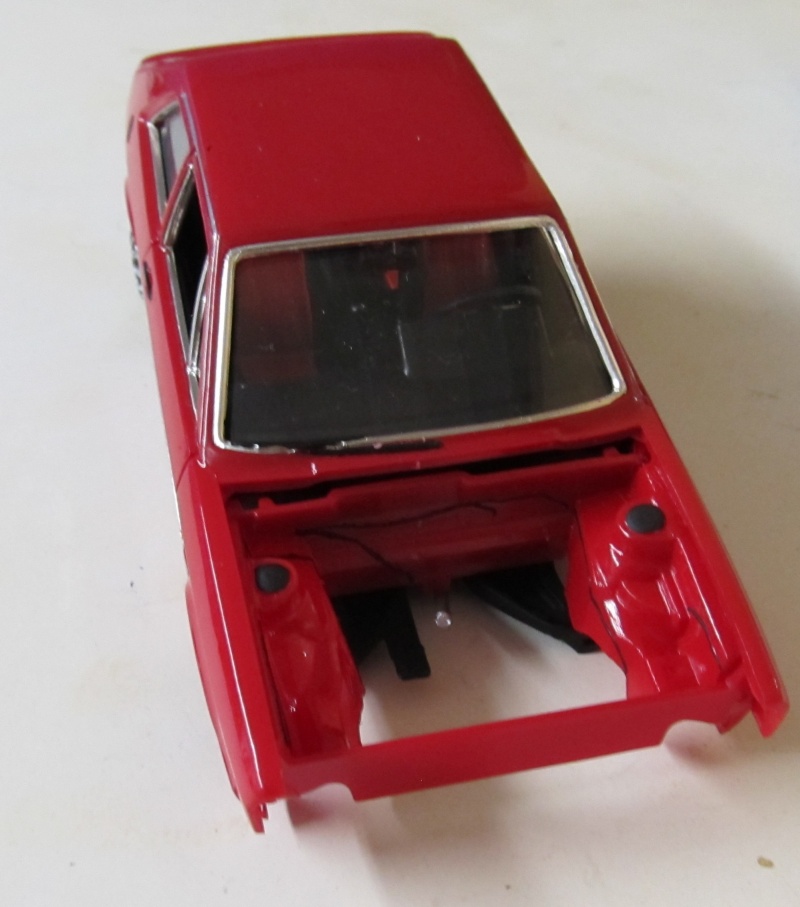

Die Luftschlitze in der Haube geschwärzt:
Die Innenkotflügel , die Fenster und der Innenraum sind zusammengesetzt.Die Spritzwand steht etwas vor (wie beim Original) denn dahinter befindet sich das Frischluftgebläse und der Scheibenwischermotor. An der Spritzwand sind an Vorder- und Rückseite Kabel angedeutet. AN der Rückseite sind sie zwar angemalt, aber nicht zu sehen.
Die Bodengruppe ist hier schon mal lose eingelegt :
Hallo, Reinhard!
Wie sagt der Hesse so schön? "E sauber' Sach!"
Da hast Du Dir mit der BMF echt Arbeit gemacht!
Hut ab! Hast du sehr gut hin bekommen.
Schönen Tag Dir noch!

Sieht echt gut aus mit den Rot und dem Chrome. Das mit dem Scheibenwischer ist glaube ich sogar Original.

Richtig schick - innen und außen! ... bist ein Bare Metal Virtuose, Reinhard!
Besonders die Seitenscheibeneinfassungen sind ja richtig heikel
und auch die Schriftzüge am Heck sind 'ne Wucht für sich ...
Apropos - das Heckklappenschloß
Blaasi schrieb:Scheibenwischer (...) Normal wären ja zwei (oder einer der dann aber senkrecht stehen sollte) - aber es wurde nur einer angespritzt.
Wikipedia schrieb:Bis August 1975 waren alle Scirocco mit zwei vorderen Wischern ausgestattet; danach hatten die Wagen nur noch den großen Einarmwischer.
Motorisierung, Einarmwischer ... paßt doch auch am Modell alles zusammen ...Jörg schrieb:Damit bist Du dann wohl auf den Zeitraum von Ende 1975 bis Mitte 1977 festgenagelt, Reinhard

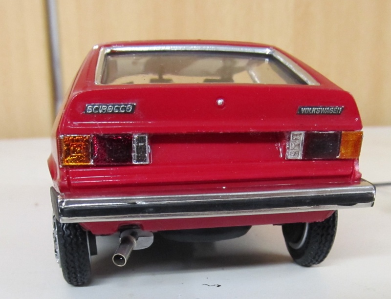

Allmählich geht es ja auf meiner Baustelle dem Ende zu. Die Heckschürze ist drin , der Auspuff gekürzt und mit einer Aderendhülse versehen - und ja : die hätte etwas kleiner sein können. Die Gummidichtung um das Schloß muß noch schwarz werden (danke Jörg):
Die Schriftzüge hatte ich nach dem Lackieren großzügig mit BMF überklebt und mattschwarz gestrichen. Nachdem die schwarze Farbe getrocknet war, habe ich die überschüssige Folie mit dem Skalpell beschnitten und entfernt. Anschließend wurde mit einem weichen Lappen und etwas Polierpaste die Schrift freigelegt. Die Meisten kennen dieses Verfahren ja bestimmt.

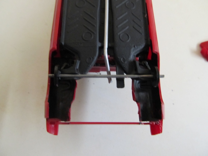

Die Vorderachse ensteht Stück für Stück. Die Ankerplatten/Bremsscheiben sind am Achskörper angeklebt und die Spurstangen sind drin. Damit das Ganze nachher auch fluchtet , ist die Metallachse schon mal eingesteckt.
Und hier noch ein Bild der Chromfelgen und Breitreifen die nicht verbaut werden (eigentlich schade drum):

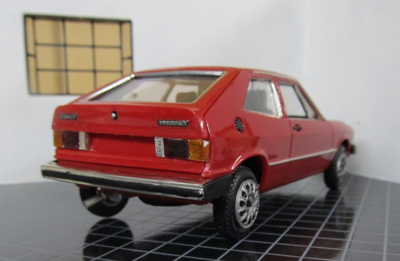

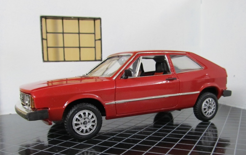

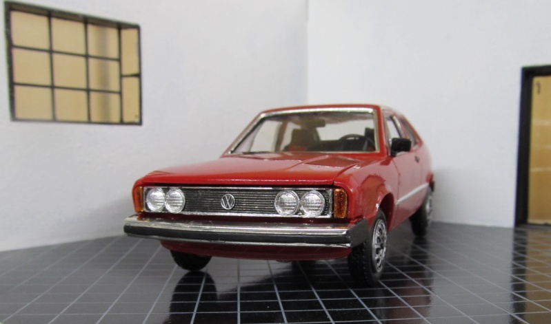

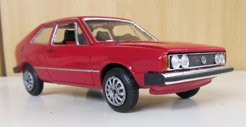

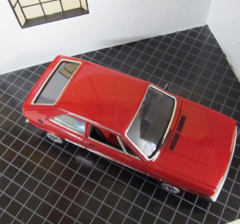

Es geht dem Ende zu - der Motor und die Vorderachse ist drin :
Die Haube schon mal aufgelegt
So könnte er im Showroom aussehen - ich muß den Schloßträger noch einmal überlackieren (also die Oberseite vom Kühlergrill) und danach dann den Chromrand des Grills mit BMF nacharbeiten. Auch andere Lackschäden werden noch beseitigt.

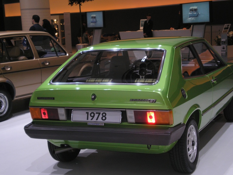

Damit sind dann meine Sciroccos komplett. Der grüne 77er und die 76er in weiß (und heiß) und rot.

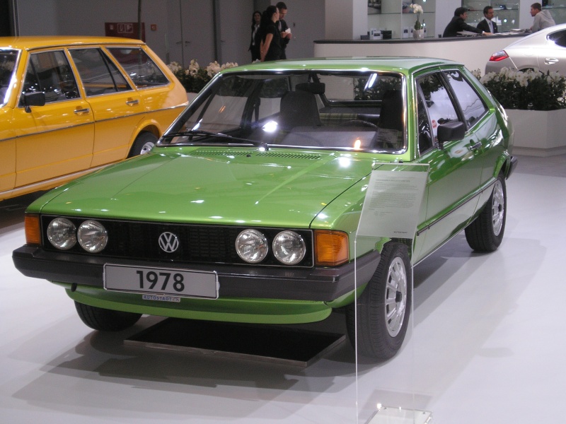

Hier noch mal der 78er auf der VW-Ausstellung im CCH :
Wenn dann jemand den Scirocco II als Modell in 1 zu 24/25 herausbringt MUSS ich den natürlich auch haben. Ein Vorbildfoto habe ich auch schon gemacht

Moin Reinhard,
Sieht sehr gut aus der Rocco. Ist dir sehr gut gelungen.
Farbe mit Chrome passen gut zusammen.

Das letzte Bild zeigt natürlich keinen Scirocco II sondern einen verbastelten Passat - hat aber wohl niemand bemerkt.
Gefällt! Die Heckstossstange - "kippt" die etwas nach unten weg oder liegt die nicht korrekt an?
(übrigens finde ICH den Passat verbastelt...)

Asche auf mein Haupt - die Stoßstange sitzt schief. Das muß ich noch richten. Die Aufnahmebohrungen waren so klein, daß die Stoßstange sehr weit von der Karosserie abstand - ist wohl bei den Amis so. Ich habe sie dann aufgebohrt ohne zu berücksichtigen, daß die Zapfen der Stoßstange unterschiedlich groß sind.Deshalb ist sie sann wohl beim Trocknen abgesackt.
Die Frontschürze hat einen Spalt zum Kotflügel der durch die Frontstoßstange nicht verdeckt wird - aber das bleibt so. Den Chromrahmen des Grills habe ich ja schon erwähnt - der muß nachverchromt werden. und an den Rückleuchten hat der Klarlack für die Blinker nicht gehalten.Ich hoffe, daß ich den Wagen bis zum Wochenende klar habe.
