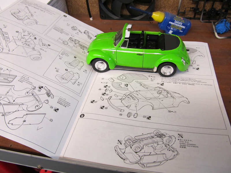

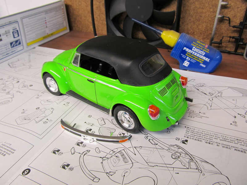

Da dieser Bausatz sehr simpel gestrickt ist, habe ich keine Baugruppen vorgearbeitet,
sondern gleich alles an den Spritzlingen grundiert und auch lackiert.

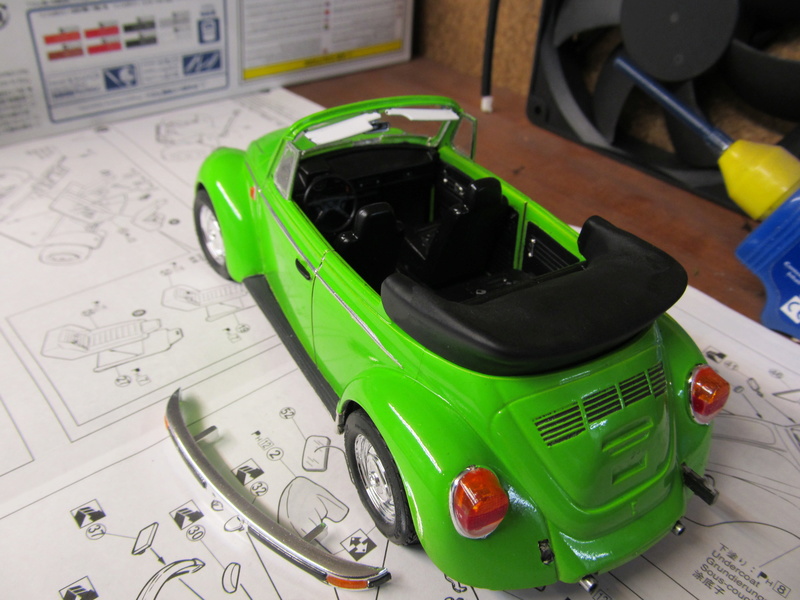

Da für das Armaturenbrett keine Decals beiliegen, mußte ich die Instrumente (Tacho und Uhr)
selbst mit dem Pinsel gestalten. Anschließend kam ein Tropfen Crystal Kleer von Microsol drauf.
Wenn alles getrocknet ist, sieht es so aus :

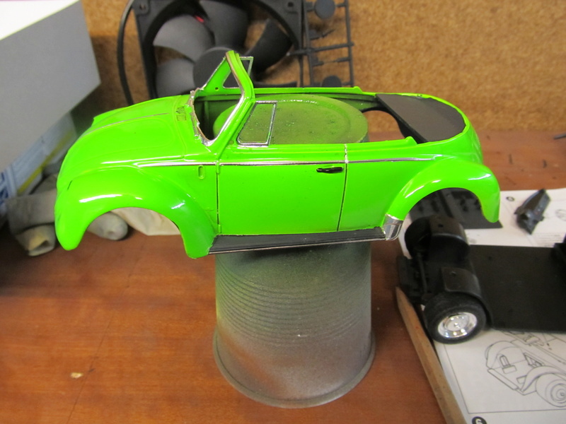

Die Karosserie habe ich (wie alles andere auch) schwarz grundiert und anschließend
mit Acrylfarbe der Firma Kreuel im Farbton lindgrün gespritzt.
Dieser Farbton kommt dem damaligen Apfelgrün von VW recht nahe.
Nach zwei Schichten grün wurde alles mit Klarlack überspritzt.
Die Chromleisten und Steinschlagecken habe ich mit Bare-Metal überzogen.
Das Modell hat Seitenblinker - ist also nicht für den deutschen Markt gebaut.
Der Innenraum ist komplett in Schwarz - nur die Gurtschlösser, Fensterkurbeln und Türöffner sind silbern hervorgehoben.
Die Fassungen der Seitenblinker habe ich mit Liquid Chrome der Firma Molotov angemalt.
Den Tip habe ich hier im Forum gesehen (ich glaube bei Björn) und kann seinen Eindrück nur bestätigen.

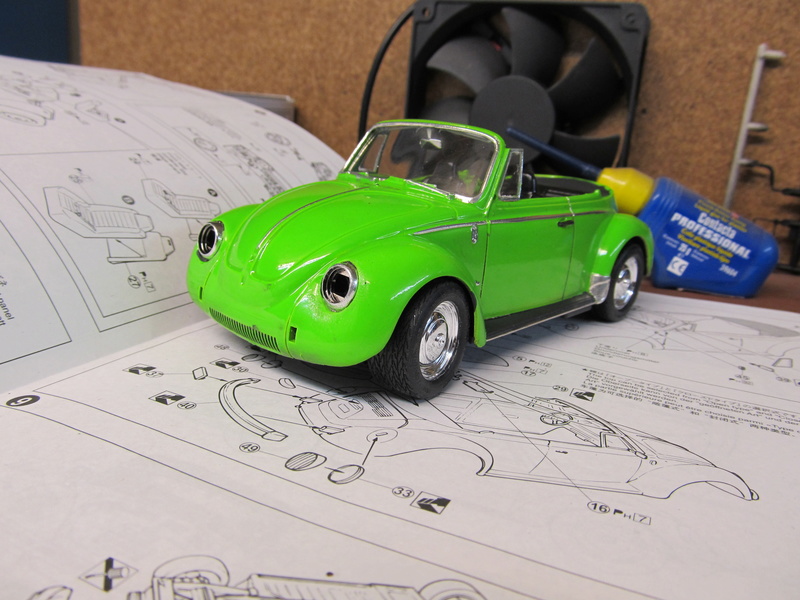

Das Ding ist richtig gut. Die Scheinwerfer sind für den Einbau von Lampen vorbereitet - sieht nicht so dolle aus
Auf diesem Bild sind die Vorderräder voll eingeschlagen - wegen der Reifenbreite schleifen sie schon am Kotflügel.
Bei der 'Hochzeit' habe ich eine Stoßstangenhalterung abgebrochen
Hier ist das geschlossene Verdeck lose aufgelegt :
Dasselbe in offen :

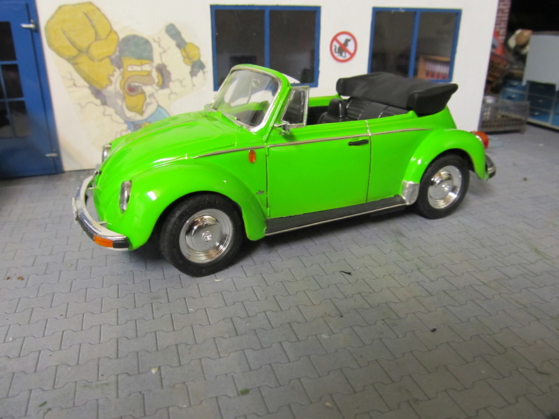

Das fertige Modell habe ich dann vor meinem Werkstattdio fotografiert.
Auf einigen Fotos sind Teile eines anderen Modells zu sehen.
Weil dieser Bausatz recht simpel ist, habe ich nebenbei in den Trockenpausen schon den Pontiac Catalina begonnen.
BB folgt

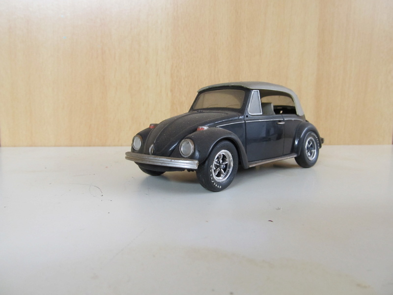

Von Welly habe ich einen 1302 Cabriolet in der Sammlung in dezentem blau
Und einen Revell-Bausatz des VW 1300/1500 in seriöser dunkler Lackierung.
Da mußte also ein Farbtupfer dazu

Die Farbe paßt vor Allem gut in die Siebziger Jahre. Laut Aoshima stammt das Vorbild von 1975. Damals hatte VW so einen Farbton im Programm.
Der Baubericht ist für mich beendet und darf gerne zu den fertigen Bauberichten verschoben werden.
