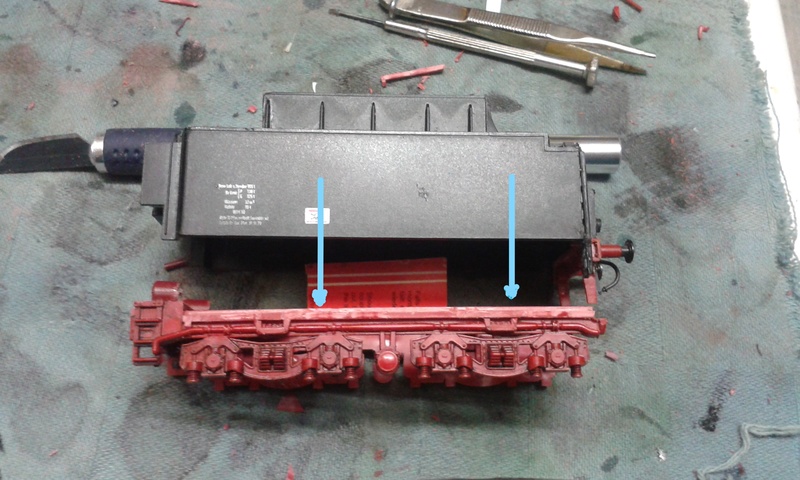

Ich sehe schon eine weile so sammte einzelteile der ehemaligen 34 kbm tendern rund herrum liegen. Ich habe das alles mal auf einen haufen geschoben, und zu einander gelegt. Ich sah sofort das aus die ehemaligen fleischmann und piko tender genügend einzelteile vorhanden waren um eine neue 34-er d,raus zumachen. Ich möchte dehn neben die 30-er und 32-er an meine 03 kuppeln. Eine weitere verbreitung und spielart der REKO-03
Das habe ich mal aus meinen argive herraus geholt..
Die kurtzkupplung kinematik ausbauen
pufferbohle trennen
der rahmen oberhalb die blende abgenutzt sodass der haube passt. Der ältere flm-tender ist noch im massstabb 1:85
der pufferbohle etwass angepasst durch ebenfalls ab zu nutzen, und direct an die haube fest geklebbt
mall ausprobieren obb es klabbt...yep..

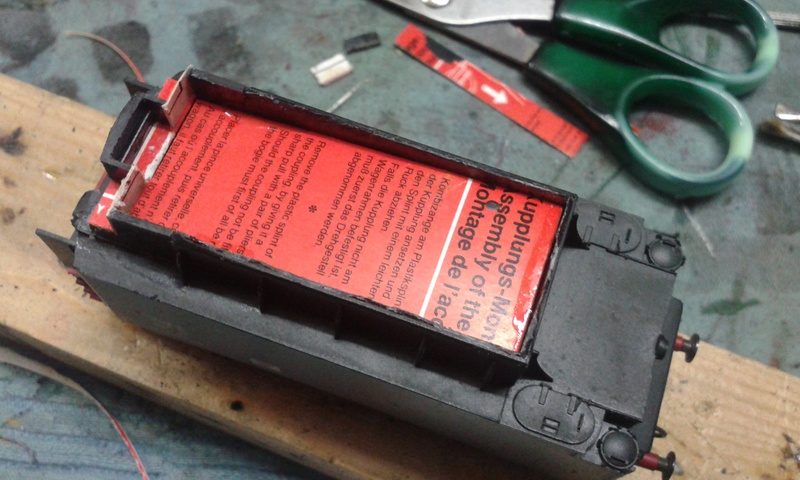

die vordere seite der kohlekasten soll wieder repariert werden
also,..pappe. Unterhalb der liegende pappestreif ist ein dunne kunststof streif dranngeklebbt. Ebenfalls die fehlende linke und rechte seiten
ein U-formich stückchen kunsstof herkömmlich von eine hebeplatte einer FLM entkupplungsgleis.
...und die vorderseite der kohlenkasten ist auch wieder da..
der boden vom kohlekasten drinn...
..und schwartz drauf. Jetzt ein weilchen trocknen lassen.
