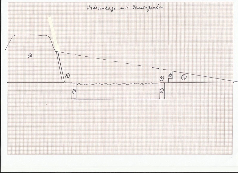

Da der Baubeginn immer näher rückt, will ich hier einmal zeigen, wie eine Wallanlage zur Zeit der napoleonischen Kriege normalerweise gebaut war. Es gab natürlich auch Abweichungen und andere sogenannte Manieren des Festungsbaus, aber dies ist die gebräuchlichste, weshalb ich annehme, daß sie auch in Wittenberg in dieser Weise Verwendung fand. Ich bitte zu beachten, daß ich kein Historiker, sondern Modellbauer bin. Jegliches Wissen habe ich durch Lektüre relevanter Bücher und Aufsätze erworben und gebe es hier gesammelt und zusammen gefasst wieder. Insofern erhebe ich keinen Anspruch auf unbedingte Korrektheit, versichere aber, dass ich meine Beiträge nach bestem Wissen erstelle.
Als Legende:
1 = Hauptwall aus Erdwerk und gemauerten Einfassungen. Man baute die Wälle aus Erde, weil sich Erdwälle als viel beständiger gegen Artilleriebeschuss erwiesen. Der Wall überragte die Mauerkrone meist übermannshoch, um die Geschütze und deren Bedienungen gegen Beschuss zu decken. Um selber schiessen zu können, schnitt man bei Bedarf Scharten in den Erdwall, die trichterförmig und leicht abfallend nach aussen verliefen. Beim Schneiden dieser Scharten musste darauf geachtet werden, das das Glacis, welches die Wallanlage feindwärts abschloss unter Beschuss genommen werden konnte (gestrichelte Linie in der Zeichnung).
2= Wallgang oder Zwinger. Dieser Weg führte einmal um die gesamte Befestigung herum und ermöglichte es den Belagerten die gemauerten Teile des Walls zu inspizieren und ggf auszubessern, damit keine Bresche im Wall entstand. Auf einigen Bildern der Wittenberger Befestigungen wird dieser Wallgang nicht abgebildet. Dies liegt m.E. daran, daß diese Bilder die Festung nach der Modernisierung durch die Preussen zeigen. Nach der Belagerungskarte von Major Vogel in seinem Buch über die Belagerung Torgaus und Wittenbergs hatte die Wittenberger Festungsanlage in der Franzosenzeit durchaus noch einen Wallgang.
3= Escarpe. Diese Mauer diente zur Grabenbefestigung. Für Festungsgräben galt folgende Faustregel. Trockener Graben = schmal und tief, gefluteter Graben = breit und recht flach (hierfür galt die sogenannte militärische Wassertiefe von ca. 1,8 Metern).
4= Contrescarpe. Auch diese Mauer diente der Befestigung des Grabens, damit die Grabenwände nicht durch Regen oder das Grabenwasser aufgeweicht wurden und in den Graben rutschten. Gleichzeitig bildete die Oberkante der Mauer einen Teil des sogenannten gedeckten Weges.
5= Gedeckter Weg. Dieser Weg umlief ebenfalls die gesamte Festung. Gedeckt wurde er durch die Rückseite des Glacis, welches aus dem Grabenaushub gebaut wurde. Der gedeckte Weg war oft durch sogenannte Poternen (unterirdische Gänge) mit der Hauptfestung verbunden, damit Truppen zur Verteidigung des Glacis ungesehen und unbeschadet Ihre Stellungen erreichen konnten. Gleichzeitig fanden sich sogenannte Waffenplätze, an denen man Truppen für geplante Ausfälle konzentrierte, die dann für den Feind hoffentlich überraschend, aus mehreren Richtungen auf dem Schlachtfeld erscheinen konnten. Es war immer das erste grosse Ziel bei Belagerungen diesen gedeckten Weg einzunehmen, weil man damit erstens den Feind in seiner Festung fest nagelte und zweitens die Gelegenheit bekam, die Breschbatterie zu errichten.
6= Bankett. Oder auch Schützenauftritt. Hier konnte der Belagerte seine Soldaten zur Verteidigung des Glacis postieren. Das Glacis bildete dabei eine Brustwehr, so das die Soldaten gegen Beschuss gedeckt waren.
7= Glacis. Wurde wie schon erwähnt aus dem Aushub des Festungsgrabens gebaut. Zur Festung leicht ansteigend, sollte es die Annäherung an den Graben erschweren. Da dies allein durch eine Steigung nicht zu erreichen war, wurde das Glacis zusätzlich durch Palisaden, Sturmpfähle, Wolfsgruben und Flatterminen (pulvergefüllte Kistchen, die mit einer Zündschnur zur Explosion gebracht wurden) geschützt. Da sich die Schusslinie der Festungsartillerie am horizontalen Verlauf des Glacis orientierte, baute man nach Einnahme des gedeckten Weges die Breschbatterie direkt in das Glacis hinein, da sich die Batterie dann im toten Winkel der Festungsartillerie befand und so relativ ungestört ihr Vernichtungswerk verrichten konnte.
Nach diesem *Bauplan* wird zuerst ein Teilmodell gebaut, damit beim eigentlichen Bau der geplanten Festungsanlage (demnächst werde ich einen Plan dazu hier einstellen) keine Überraschungen auftreten.

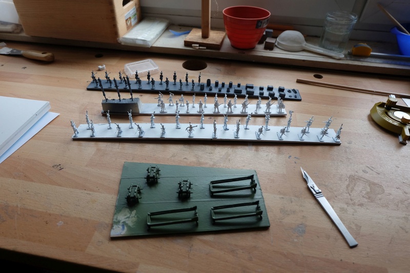

Hallo Leute
Der Anfang ist gemacht. Wie schon gesagt, werde ich erst zwei Probedioramen bauen, um zu sehen, welche Fehler gemacht werden können, um diese dann später zu vermeiden. Der erste ist dann auch gleich passiert, indem ich das Glacis in der Basis gleich so geschnitten habe, daß ein Schütze drüber weg feuern kann. Eigentlich müsste das Glacis höher sein, so das ein Soldat stehend voll gedeckt ist. An der Basis des Glacis war dann ein Auftritt, das sogenannte Bankett (siehe Zeichnung in #3), von dem aus die Schützen dann freies Schussfeld hatten. Aber das ist nicht weiter schlimm, denn das lässt sich mit Holzleisten und Geländegips wieder ausgleichen. Schlimmer ist, daß der Schusswinkel der Kanonen nicht korrekt sein wird, da ich aus Platzgründen bei diesem Probedio nur einen 9 cm breiten Wassergraben vorgesehen habe. Dies wäre im Original eine Grabenbreite von 6,5 Metern, was für einen Wassergraben viel zu wenig ist. Im grossen Dio wird der Graben ca. 20 cm, vor dem Schlosstor sogar um 35 cm Breite haben, was dann auch den Schusswinkel der Kanonen korrigiert, so das diese das Glacis bestreichen können.
Die Basis wurde, wie man sieht, auf eine Leimholzplatte von 45,5 x 37,5 cm (war eine Restplatte im Baumarkt, daher die krummen Maße) aus zurecht geschnittenen Styrodur- und Styroporplatten aufgebaut und mit Montagekleber zusammen gesetzt. Der darf jetzt trocknen, damit ich morgen mit Geländegips die Lücken füllen kann um anschließend eine Einfassung aus buchefurnierter Schrankrückwand anzubringen, nachdem alle Styrodurüberstände, die über die Grundplatte ragen, weggeraspelt wurden.

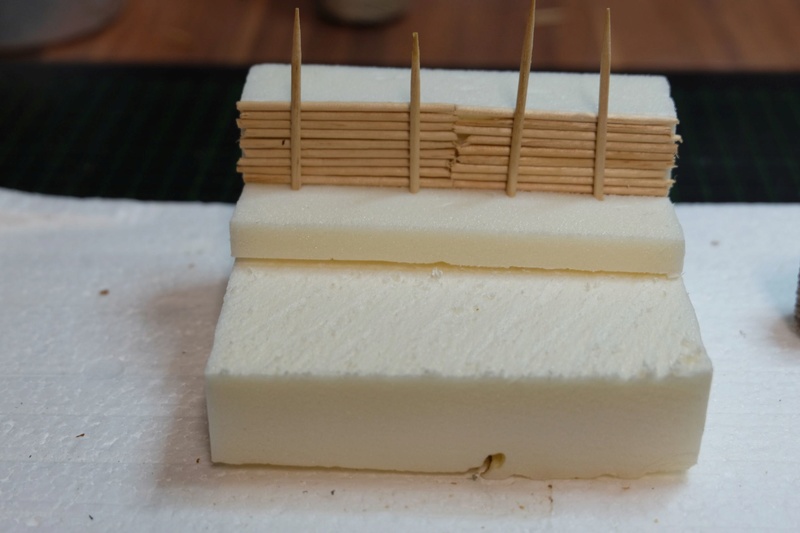

Neues Jahr = neue Motivation zum Modellbau.
Da in meiner neuen Firma alle Zeichen auf Inventur stehen und ich als ganz Neuer dabei nicht helfen kann, durfte ich daheim bleiben. Das habe ich dann gleich für eine Stellprobe am 1. Probedio genutzt. Es ist natürlich sehr vereinfacht. Es fehlen zum Beispiel die Bettungen für die Geschütze, die gesamte Glacisbefestigung usw. usf. Die Figuren sind von Zvezda (Artillerie auf dem Wall und Voltigeure bei der Glacisverteidigung)) und Italeri (Füsiliere auf dem Wall). Die Kanonen sind von Jörg Schmäling von Art Miniaturen. Es handelt sich hier um 16-Pfünder auf einer Traversenlafette nach Gribeauval. Diese Lafetten machten das Bedienen der grossen Kanonen so einfach, daß man nur die Hälfte der Besatzung brauchte, um sie zu bedienen. In diesem Fall 5 statt 10 Mann. Die Vereinfachung bestand darin, daß die Lafette quasi von selbst durch die Traversen wieder in Schussposition rollte, was sonst mit Muskelkraft erbracht werden musste. Zum Laden wurde die Lafette nach dem Schuss mit einem Keil am hinteren Punkt der Traverse gestoppt. War der Ladevorgang abgeschlossen, entfernte man den Keil und die Kanone rollte in Schussposition. Ausserdem musste man die Kanone nur einmal auf ein beliebiges Ziel, z. B. feindliche Belagerungsstellungen, einrichten und konnte sicher sein, dieses Ziel immer wieder zu treffen, da sich wegen der Führung auf den Traversen nichts an der Schussrichtung änderte. Die seitliche Ausrichtung, falls nötig, die durch die Trichterform der Scharte ermöglicht wurde, war ebenfalls wegen der Räder am Ende der Traverse sehr einfach und konnte von einem kräftigen Mann erledigt werden. Dies ermöglichte der Festungsbesatzung eine sehr hohe und effiziente Feuerrate zur Verteidigung. Darüber hinaus musste man wegen der Höhe des Geschützes nur relativ flache Scharten schneiden, was erstens viel schneller ging und zweitens für einen erheblich besseren Schutz der Geschützbedienungen sorgte, weil diese flachen Scharten von der Artillerie der Belagerer nicht so leicht zu erfassen waren und die Geschützbedienungen in voller Körperhöhe gedeckt waren. Ausserdem finden sich Kisten, Kanonenkugelbehältnisse und Fässer von Germania Figuren.
Auch hier zeigt sich wieder ein Fehler, den ich so nicht im Voraus gesehen habe. Der gedeckte Weg hinter der Basis des Glacis ist viel zu schmal. Den muss ich dann später im grossen Dio um einiges verbreitern
Ausserdem habe ich mich in der Herstellung von Schanzmaterialien versucht, da es da nichts wirklich Ordentliches fertig zu kaufen gibt. Da finden sich ein Schanzkorb, die in Massen benötigt wurden und mit Erde aus dem Grabenaushub gefüllt als Kugelfang dienten. Ebenso eine Flechtwand, eine sogenannte Faschine, mit denen man Zäune baute, die Grabeninnenwände verkleidete, oder die man auch direkt als Kugelfang nutzte, wenn die Schanzkörbe nicht mit Erde gefüllt werden konnten. Dies war vor Wittenberg zum Beispiel beim Bau der Breschbatterie der Fall, da zum Bauzeitpunkt die Erde gefroren war und nur in eisigen Klumpen in die Körbe gefüllt werden konnte, was eine sehr schlechte Beständigkeit gegen Beschuss nach sich zog. Dann haben wir noch Schanzrollen, die eigentlich aus Weide oder ähnlich flexiblen Ästen hergestellt wurden. Hier mussten ein paar Zahnstocher und etwas Takelgarn herhalten. Dann haben wir noch die Befestigung der Glacisbasis, die aus jungen Baumstämmen hergestellt wurde. Diese Bäume standen nach der Frühjahrsbelagerung wegen der Abholzungen für freies Schussfeld in Massen zur Verfügung und wurden natürlich auch dazu eingesetzt den Festungsstatus den Wittenberg Ende des 18. Jahrhunderts durch teilweises Schleifen der Festungsanlagen verloren hatte, wieder herzustellen. So wurden z. B. die Trümmer der von den Franzosen abgebrannten Schlossvorstadt verwendet, um das Glacis der nördlichen Verteidigungsanlagen wieder aufzubauen.

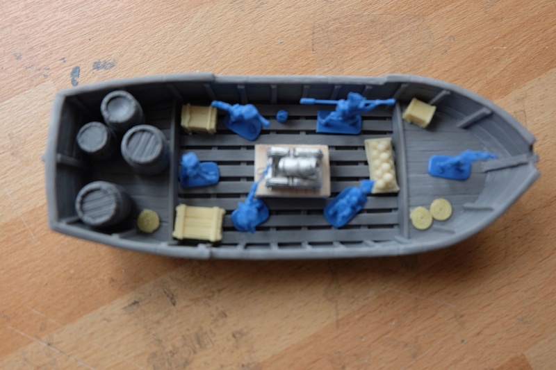

Danke Peter. Ich bin auch sehr zufrieden mit den Körben und dem Zaun. Ein bisschen Bammel hab ich vor der Massenproduktion, aber da muss man halt durch
In den letzten Tagen kamen wieder ein paar Päckle mit Soldaten und Zubehör. Hier will ich euch ein besonderes Item zeigen. Wie schon mal erwähnt, haben die Franzosen im Stadtgraben zwei Lastkähne mit Mörsern hin und her fahren und die Preussen beschiessen lassen. Das will ich natürlich zeigen, weil man mit so etwas irgendwie überhaupt nicht rechnet. Selbst die Preussen waren recht erstaunt, ob dieser Findigkeit der Franzosen, hat man doch lange vergeblich versucht, diese beiden Mörser zu lokalisieren. Ich habe lange überlegt, wo ich denn das passende Boote her bekomme und sogar drüber nach gedacht selber welche scratch zu bauen. Dann bin ich durch Zufall über den Hersteller dieses Bootes gestolpert. Es handelt sich um ein Wargamigaccessoire für dem Maßstab 30 mm, passt aber auch für meinen Bedarf. Es soll eine Barkasse sein, aber einen echten Segelschiffsmodellbauer würde das nicht überzeugen, da die Proportionen dafür nicht stimmen und keinerlei Ausstattung zum Segeln da ist. Aber einen gestakten Lastkahn nimmt man dem Ding ohne weiteres ab, wenn es ordentlich bemalt ist. Als Besatzung habe ich französische Artilleristen von Zvezda genommen. Das übrige Zubehör im Boot ist von Germania Figuren. Ein Ruder ist vorhanden, muss aber angeleimt werden, was ich natürlich erst nach der Bemalung tun werde. Für den Rudergänger feht mir noch die passende Figur. Wahrscheinlich muss ich einen umbauen, der die richtige Körperhaltung dafür hat.

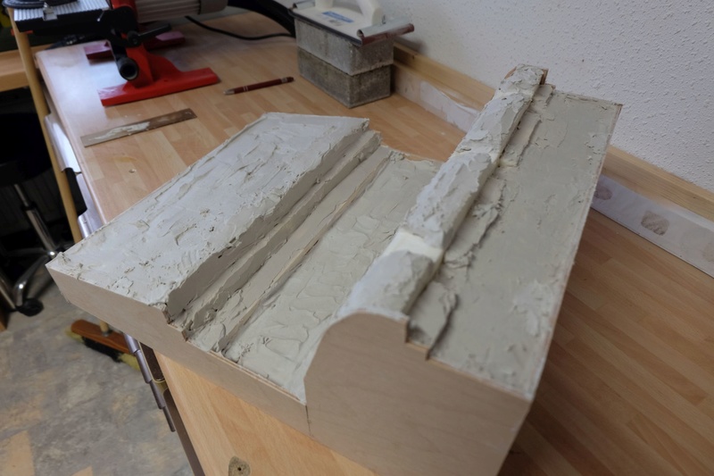

Beim Probedio geht es in kleinen Schritten weiter.
Erst wurde ein Rahmen aus 3 mm starken Buchensperrholz um das Diorama gebaut, um saubere Kanten zu haben. Die Schleifmaschine auf dem ersten Bild ist gegen das Dio gedrückt, um Anpressdruck für die Verleimung zu erzeugen, Dann wurden die grossen Lücken zwischen dem Diorama und dem Rahmen mit Bauschaum gefüllt. Nach dem Trocknen wurde das Diorama mit Geländegips eingestrichen, um die Geländekonturen, speziell auf dem Glacis, zu erzeugen und sämtlliche Fugen zwischen den Styrodorstücken und dem Rahmen zu füllen. Jetzt warte ich noch auf bestellte Modellierschlingen, um den Gipsauftrag abschliessend bearbeiten zu können.

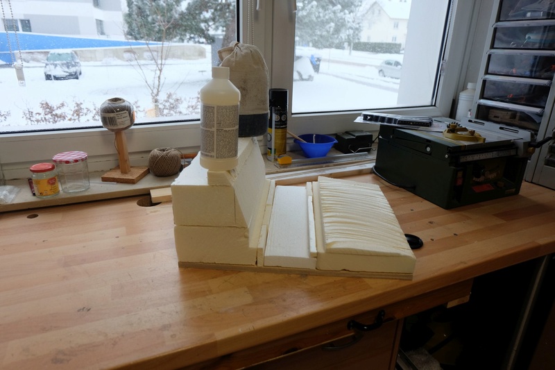

Mal wieder ein paar Fortschritte.
Die vorgesehenen Figuren und Ausrüstungen wurden mit Colour Primer von Army Painter grundiert.
Dann wurden die Mauerverkleidungen der Wallmauer und der Grabenmauern in Styrodur graviert, mit Colour Primer grundiert und mit Acrylfarben bemalt. Die Wallverkleidungen wurden mit Holzleim verleimt, weshalb noch die Pins drin sind bis der Leim ausgehärtet ist. Bei den Grabenmauern brauchte ich etwas, das erstens sofort hält und zweitens Lücken füllt. Da ist Montagekleber meine erste Wahl.
