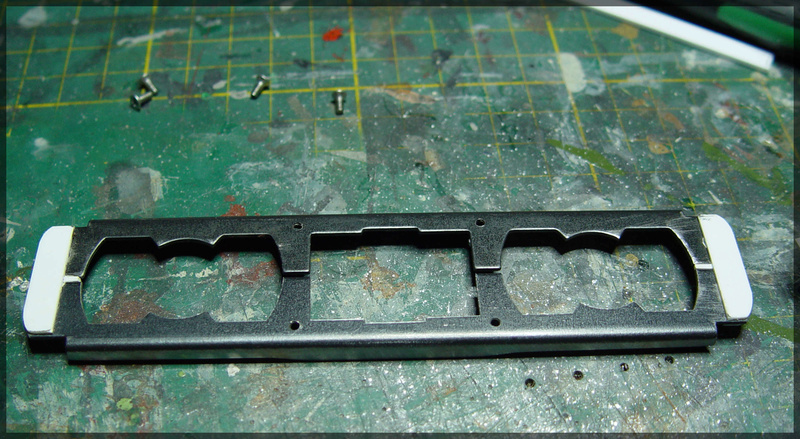

das fahrgestell wird einer br110 entnommen, die rahmenflanken allerdings nach oben
und mit meinen neu konstruierten drehgestellen (genaues dazu im bericht BR110)

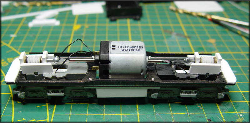

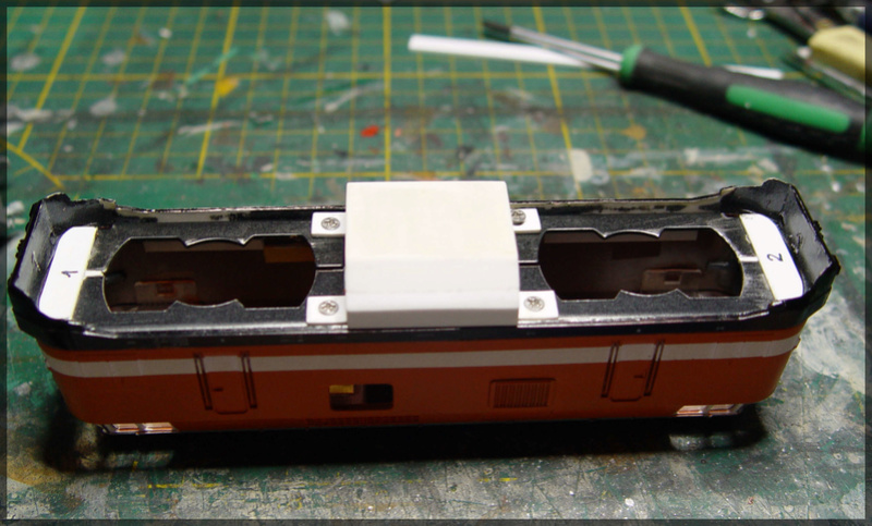

die tankwanne wird aus evergreen erstellt

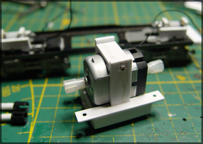

der motor wird angepasst
verschiedene varianten geprüft
die tankwanne ist ein kompaktes bauteil mit motorhalterung, nix bastelei, alles sauber verschraubt und reparierbar
die lampenhalter der BR110 werden durch evergreenkonstruktionen ersetzt
gewichte aus massiven nierosta-blechen im tank

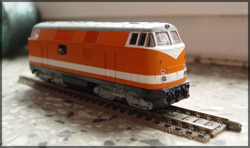

hier der derzeitige zustand der lok:
das lackieren der latze war schon recht kniffelig
im ergebnis der baustudie sehe ich mich befähigt auch meine vielen BR118 projekte neu zu lackieren
die baureihennummer ist nur eine arbeitsnummer
es sollte schon eine noch freie nummer sein, und diese müsste DR üblich an die PS zahl gebunden sein
motoren gab es wohl von 900 bis 1200 PS (12KVD21) 1200 PS in der version AL4 (mit turbolader)
die BR112 ist ja leider schon durch die stärkere BR110 besetzt...
