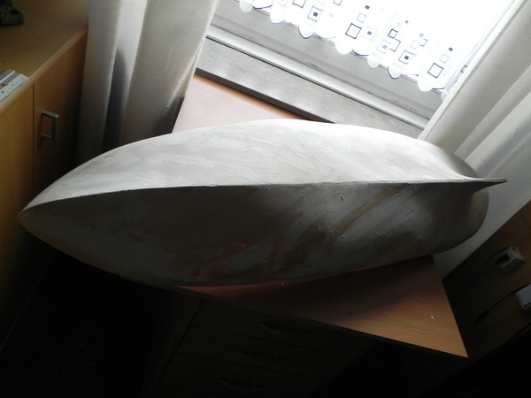

Hallo, ich habe vor einiger Zeit einen Rumpf einer solchen Fähre im Rohbau übernommen, ( 1:25, Länge 120cm, Breite32cm )
weil der Modellbaukollege das Projekt nicht zu Ende führen wollte.
Zustand: Spantgerüst mit dünnem Balsa beplankt. Mit etlichen Plänen.
Ich habe als Erstes den Rumpf mit Glasfaser/ Kunststoff laminiert und die Ruderhacke angebaut.
Dann die Welle mit Schraube eingebaut. Die obere Wallschiene habe ich aus vielen einzelnen Leisten
hergestellt, wegen der Krümmung und wegen des besonderen Querschnitts.
Jetzt mache ich das Ruderblatt....

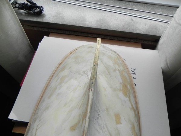

Hier noch der Rest der Wallschiene, rechteckiges Balsa auf Dreieck geschnitten.
Jetzt geht`s an`s Spachteln und Schleifen.......

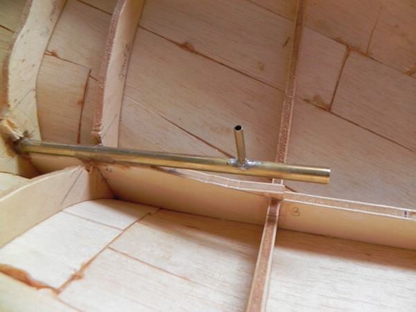

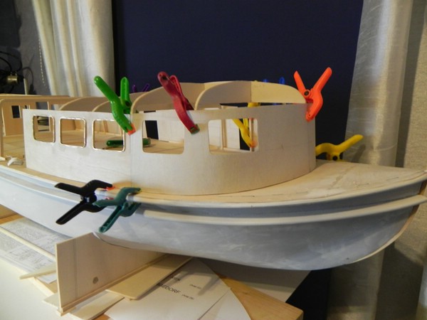

Hallo Leute, hier weitere Fortschritte.
Welle eingebaut, Blei verklebt, hinten Deck aufgebracht. Ein eine kleine Revisionsöffnung, um an`s Ruder zu kommen.
Ein Servo für Ruder verbaut.

Hallo, weitere Fortschritte..........

Re: Baubericht Hamburg-Hadagfähre Typ 3, Finkenwerder 1952
Ein tolles Schiff, Peter! Die Holzarbeiten: routiniert, sauber, gewissenhaft, präzise... eine Freude! Gruß Michael (maxl)
maxl- Forenurgestein
Ja danke,

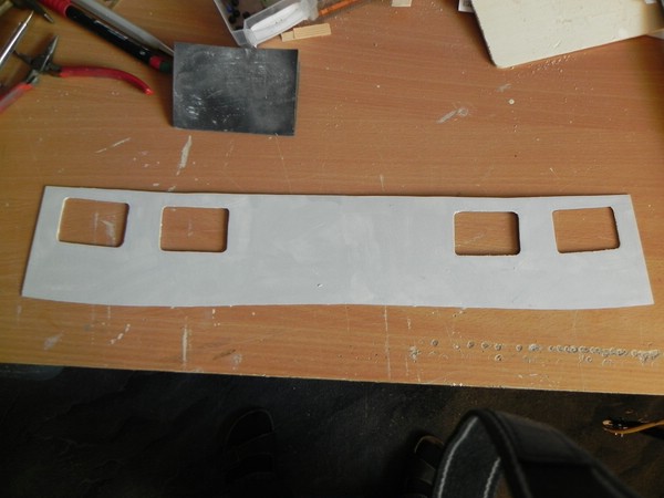

und weiter geht`s an den Aufbauten.
Die Innenrahmen hab` ich mit Messing begonnen, aber dann wegen der blöden Blechsägerei
mit Kunststoff weitergemacht

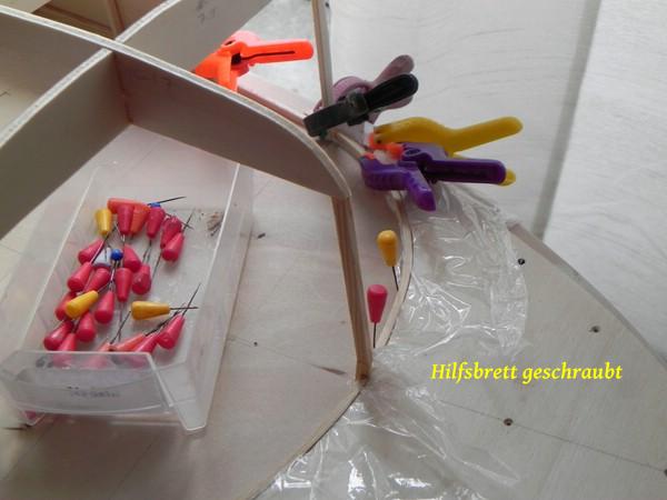

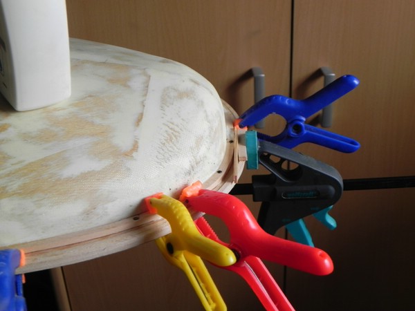

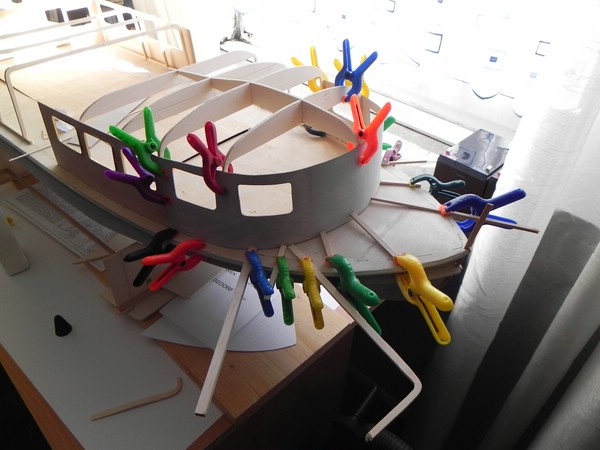

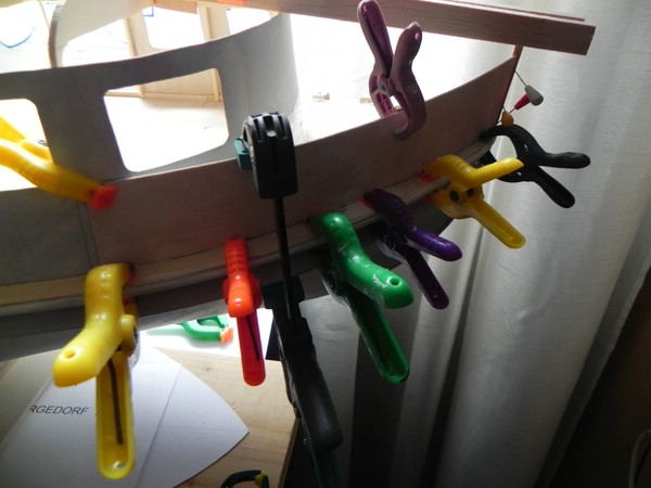

.......und jetzt mit Holz weitergebaut.
Die Folie verhindert das verkleben mit dem Hilfsbrett. (Anschlag für das Schanzkleid)
