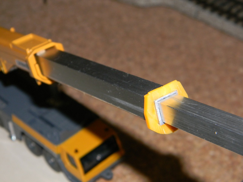

Moin Moin,
ich hab dann mal weiter gemacht.
Die Alu-Profile wurden auf Länge gebracht.
Ein abgesägtes Kopfteil zurechtgefeil und mit dem Aluprofil verklebt
![Siku Liebherr Kran 1:87 Armverlängerung Dscn3220](https://i.servimg.com/u/f86/19/35/01/56/dscn3220.jpg)
Das zweite abgesägte Kopfteil mit dem Schwanenheimer Superkleber aufgefüllt.
![Siku Liebherr Kran 1:87 Armverlängerung Dscn3221](https://i.servimg.com/u/f86/19/35/01/56/dscn3221.jpg)
Und aufgebohrt, zurecht gefeilt und mit dem 2ten Alu Profil verklebt.
Dann den Kopf auf die Holzspitze geklebt. Der Holzstab wird noch gegen einen Aluvierkant 6x6mm ausgetauscht.
![Siku Liebherr Kran 1:87 Armverlängerung Dscn3222](https://i.servimg.com/u/f86/19/35/01/56/dscn3222.jpg)

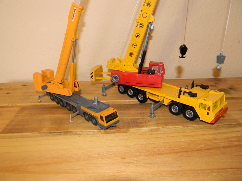

Ich habe fertig!
Tatsächlich habe ich mal ein Projekt zu Ende geschafft.
Hier die letzten Bilder.
Die drei neuen Teleskop-teile nur ein bisschen ausgefahren.
![Siku Liebherr Kran 1:87 Armverlängerung Dscn3312](https://i.servimg.com/u/f86/19/35/01/56/dscn3312.jpg)
ganz eingefahren.
Sieht fast so aus wie original
![Siku Liebherr Kran 1:87 Armverlängerung Dscn3314](https://i.servimg.com/u/f86/19/35/01/56/dscn3314.jpg)
Und noch drei Bilder mit seinem großen kleinen Bruder. Der große kleine Kran ist von ca 1975 und im Maßstab 1:55 gebaut.
![Siku Liebherr Kran 1:87 Armverlängerung Dscn3315](https://i.servimg.com/u/f86/19/35/01/56/dscn3315.jpg)
![Siku Liebherr Kran 1:87 Armverlängerung Dscn3313](https://i.servimg.com/u/f86/19/35/01/56/dscn3313.jpg)
![Siku Liebherr Kran 1:87 Armverlängerung Dscn3311](https://i.servimg.com/u/f86/19/35/01/56/dscn3311.jpg)
Zum Vergleich noch einmal VORHER
