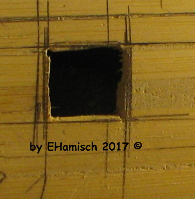

Wie schon geschrieben, ist die Beplankung nach dem Schleifen sehr dünn. An einer Stelle habe ich sie durchgeschliffen. Da musste ich etwas kaschieren.
Ich habe es im Bild gekennzeichnet.

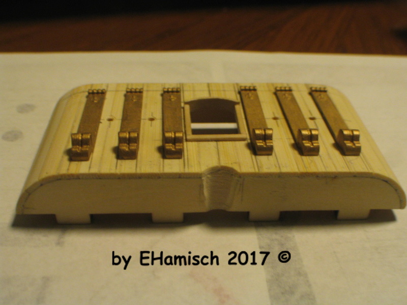

Heute wieder ein paar Bilder. Es ist zur Zeit zu kalt, um den Rumpf weiter zu Schleifen. Da habe ich mich mit dem Vorschiff begonnen.
Ich habe da etws beim "Cpt.Tom" nachgeschaut und finde es richtig gut, verschiedene Baugruppen außerhalb zu Bauen und danach einzusetzen.
Das Bauteil wurde zusammengebaut:
geschliffen, gespachtelt, geschliffen
Türpfosten nach Schablone angefertigt und zusammengeklebt:
fertig geschliffen
Sitz der Teile aufgemalt (Wand liegt verkehrt herum)
Pforte provisorisch eigebaut und Gußteile aufgelegt:
https://www.der-lustige-modellbauer.com/t25336p25-egberts-diskussion-zum-baubericht-der-souvereign

Hallo
Heute habe ich die Vorwand gestrichen, Tür und Metallteile eingebaut.
Die Figuren werden später eingebaut.

Hallo
Ich zeige hier mal, wie ich die Stückpforten frei geschnitten habe.
Ich habe mir eine Lehre gebaut, die genau den Maßen der Ausschnitte entspricht. Millimeterpapier auf eine Scheckkarte geklebt und ausgeschnitten.
In der Mitte ein Loch gebohrt und als Griff eine Zahnstocher eingeklebt und die Spitzen abgschnitten (Verletzungsgefahr).
Ebenso benötigte ich verschiedene Werkzeuge: Skalpell, Säge, Handbohrer, Stahlmaß, Flachfeile, Vierkantfeile, Stift und eine Schablone 12 x 13 mm.
Ich habe die Stückpforte nach Angaben der Anleitung angemalt.
Zwei Löcher gebohrt:
Beide Seiten runter gesägt:
Unten mit dem Skalpell eingeritzt:
Jetzt habe oben quer gesägt:
Ausbrechen:
Dann habe ich das Loch ausgefeilt. Erst oben und unten, bis auf die richtige Größe, dann die Längsseiten, und ständig mit der Lehre kontrolliert.
Nach diesen Arbeiten ist eine Stückpforte fertig. Aber es geht eben nicht alles so schön. Manchmal will das Holz nicht so wie man es haben will, und es wird das Loch größer als gewollt. Da muss wieder etwas einkleben. Da noch eine zweite Beplankung kommt, ist es nicht ganz so schlimm.
So das war es für heute.
