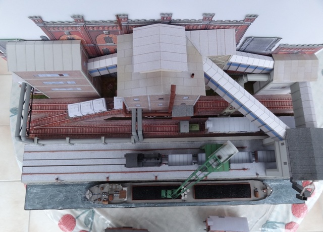

Für den Rahmen - ca.750x400mm - habe ich mir aus der Wellpappenfabrik in Zwiesel diese 9mm Wellpappe geschnurrt.
Industriediorama mit Hafen, 1:87 Dsc04311
Den Platzbedarf habe ich durch auflegen der Schienen und der Straßenteile ermittelt.
Industriediorama mit Hafen, 1:87 Dsc00011
Innen alles mit Resten versteift sieht das jetzt ............
Industriediorama mit Hafen, 1:87 Dsc00010
...................... so aus. Vorne das Hafenbecken.
Industriediorama mit Hafen, 1:87 Dsc00012
Dann eine Stellprobe.

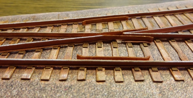

Gleise

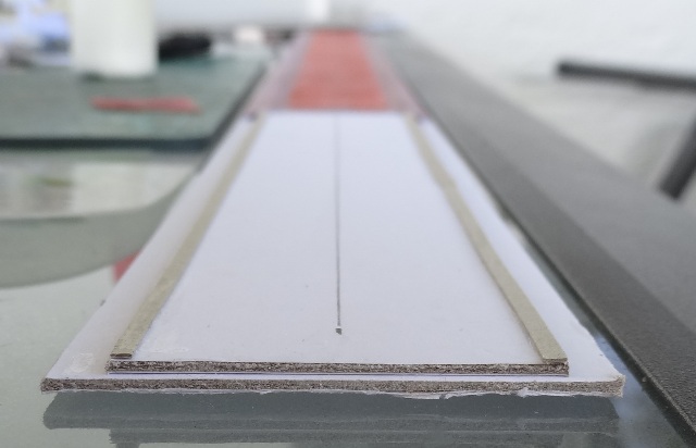

Industriediorama mit Hafen, 1:87 Dsc03710

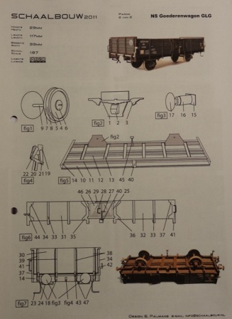

Die Gleise sind ein Free Download von Schaalbow.
Industriediorama mit Hafen, 1:87 Dsc03711
Die geraden Gleise kann man beliebig verlängern.
Industriediorama mit Hafen, 1:87 Dsc03712
Der Aufbau ist relativ einfach aber auch gut maßstäblich.
Industriediorama mit Hafen, 1:87 Dsc03713
Die Weichen muss man selber zurechtpfriemeln, was aber recht einfach geht.
Industriediorama mit Hafen, 1:87 Dsc03714
Noch ohne Schwellen.
Industriediorama mit Hafen, 1:87 Dsc03715
Hier mit Schwellen und Kleineisen (kann man wörtlich nehmen  Very Happy )
Industriediorama mit Hafen, 1:87 Dsc03716
Fast fertig.
Industriediorama mit Hafen, 1:87 Dsc04510
Die Weichenverbindung gesamt.
Industriediorama mit Hafen, 1:87 Dsc04511
Probefahrt war auch OK  Ablachender

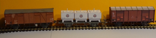

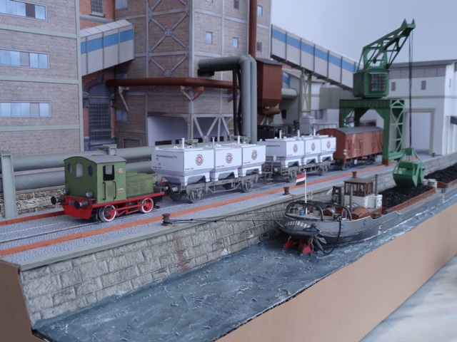

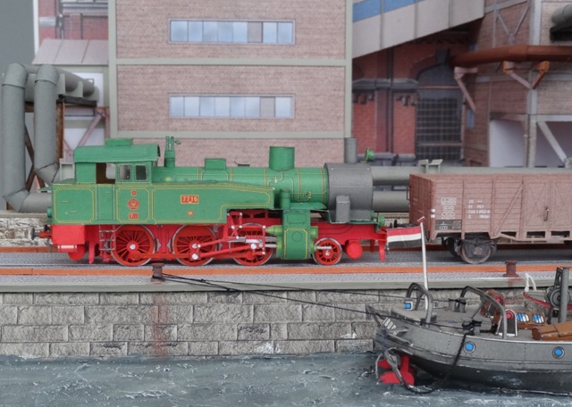

Als Grundlage und Schwerpunkt der Baubogen habe ich die Wagen und die Lokomotive von Hartmut Scholz (HS-Design) gewählt. Von HS-Design stammt auch das Gebäude der Brikettfabrik.
Ich habe das Diorama im Stile der Georgsmarienhütte gebaut.
Am Ende mache ich noch eine Liste, welche Baubogen ich hier verwendet habe.

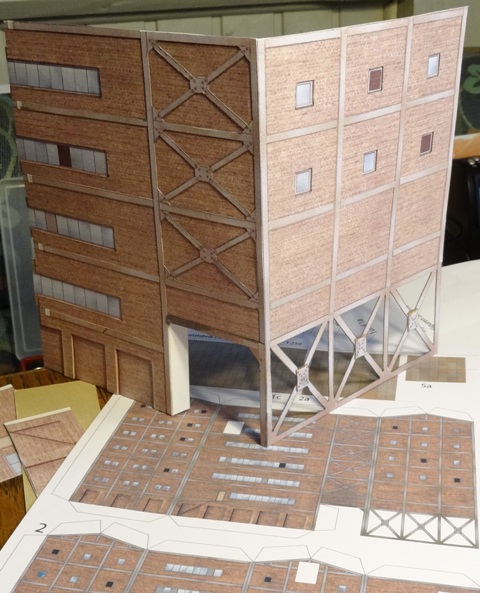

Industriediorama mit Hafen, 1:87 Dsc03510
Die Brikettfabrik ist im M 1:250 und ist da schon 300x210mm groß. Der Baubogen kam allerdings nie in den Handel.
Das wird dann in 1:87 5,5x größer und kann natürlich nicht so gebaut werden.
Deshalb habe ich davon die Bauteile mehr als 3D Hintergrund mit verschiedenen Gebäuden und die Gleise mit Förderstrecken überbaut, damit es richtig nach "Georgsmarienhütte" aussieht.
Industriediorama mit Hafen, 1:87 Dsc03511
Das ganze habe ich mit Pappteilen am Boden verstärkt, damit die Form gehalten wird. Es sind doch recht große plane Teile wie man an dem untergelegten Original vom vorigen Bild sieht.
Industriediorama mit Hafen, 1:87 Dsc03512
Da ich fast alles doppelt und dreifach habe, kann ich die eigentlich aufgedruckten Eisenträger etwas plastisch darstellen. Die Fenster habe ich etwas vertieft eingebaut.
Industriediorama mit Hafen, 1:87 Dsc04911

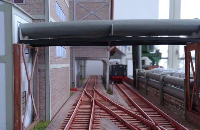

Die Stützen, hier stellvertretend eine für die "Rohrbrücke", habe ich mit zusätzlichen Kartonstreifen (180gr.) zu richtigen Profilen umgebaut.
Industriediorama mit Hafen, 1:87 Dsc03810

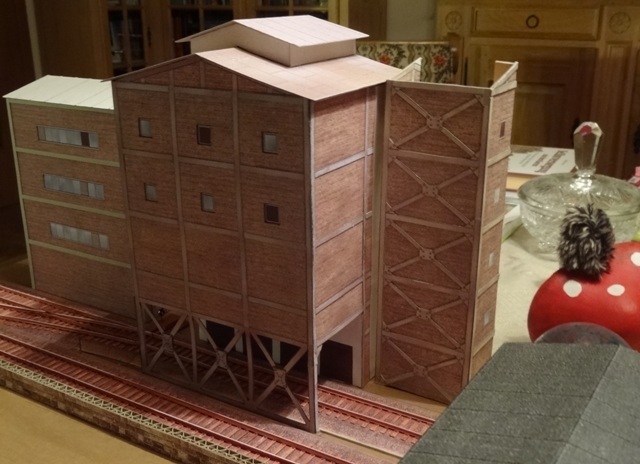

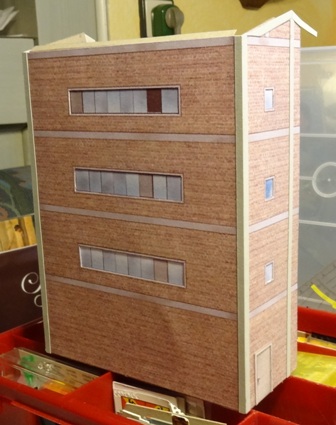

Die Bauweise war bei allen Gebäuden so ziemlich gleich. Hier das spätere rechte hintere Gebäude.
Mal von hinten ...............
Industriediorama mit Hafen, 1:87 Dsc03811
....................... mal von vorne.

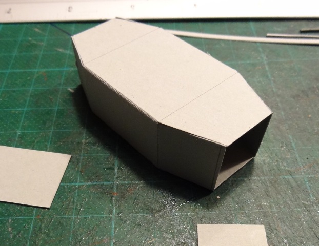

Die überdachten Förderbänder habe ich auch aus den verschiedenen Teilen zusammengesetzt und verlängert.
Industriediorama mit Hafen, 1:87 Dsc04512
Industriediorama mit Hafen, 1:87 Dsc04513
Sieht dann so aus.

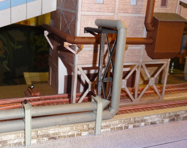

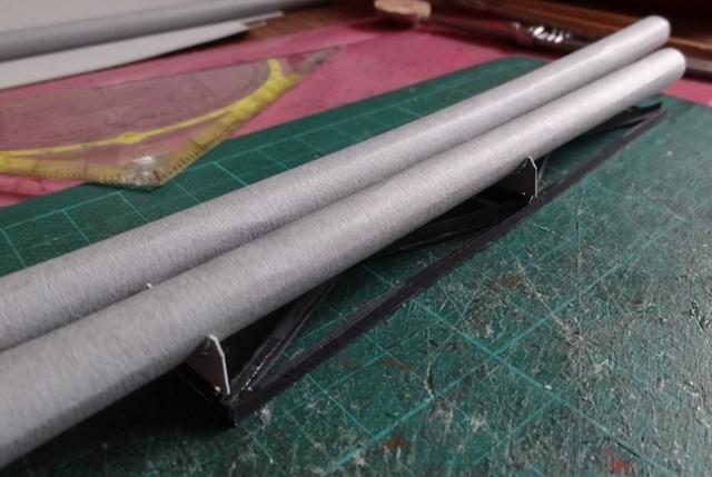

Die Rohre habe ich aus dünnem Fotokarton gebaut. Braune und graue.
Industriediorama mit Hafen, 1:87 Dsc04711
Industriediorama mit Hafen, 1:87 Dsc04712
Industriediorama mit Hafen, 1:87 Dsc04713

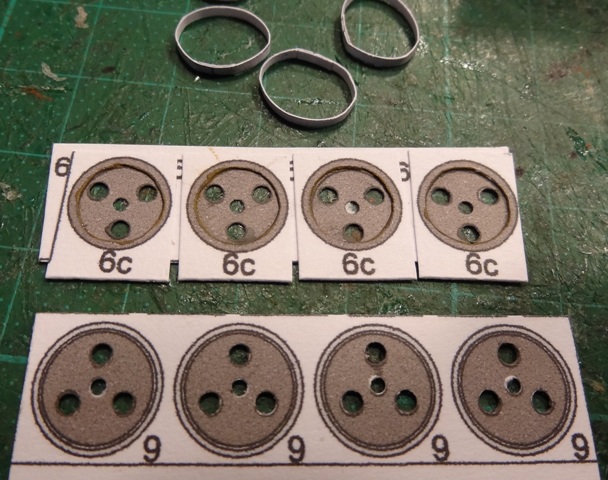

Die Filter direkt im Selbstbau.

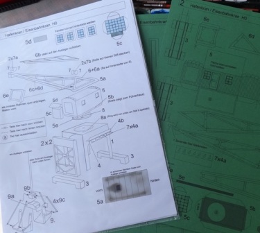

Industriediorama mit Hafen, 1:87 Dsc03719

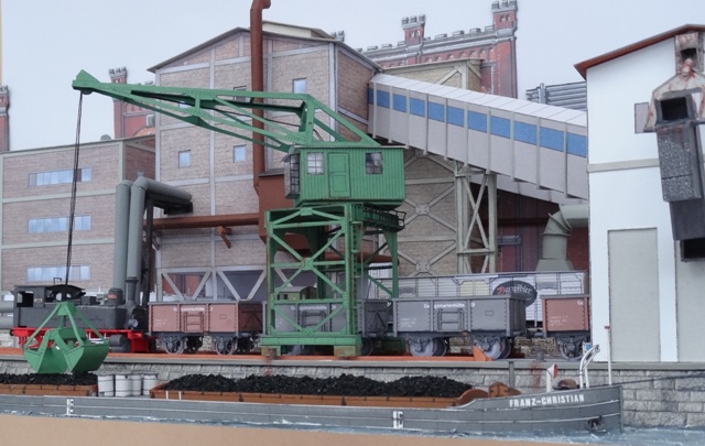

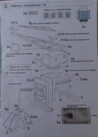

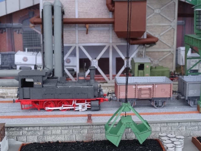

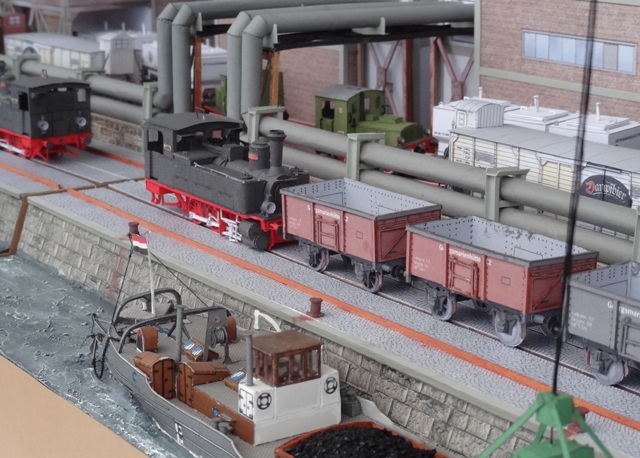

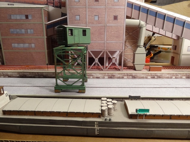

Zwischendurch habe ich noch den Hafenkran gebaut, mit dem das Schiff entladen wird.
Industriediorama mit Hafen, 1:87 Dsc03813

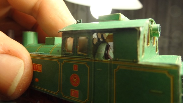

Das Führerhaus habe ich mit einer Glasfront versehen. Das Papierglashaus war nicht so prickelnd.
Industriediorama mit Hafen, 1:87 Dsc03814
Teile vom Ausleger.
Industriediorama mit Hafen, 1:87 Dsc03815
Fertig zusammengebaut.
Industriediorama mit Hafen, 1:87 Dsc03816
Der Greifer.
Industriediorama mit Hafen, 1:87 Dsc03817
Das Schutzgitter habe ich aus dem bewährten Fotokarton geschnitten.

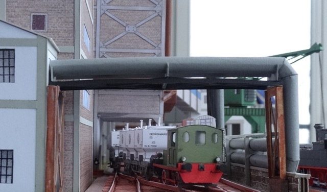

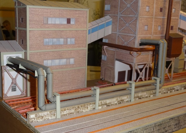

Die Rohre im Areal
Industriediorama mit Hafen, 1:87 Dsc04915
Die Rohre gehen aus dem ..................
Industriediorama mit Hafen, 1:87 Dsc05210
......................... linken Gebäude heraus und dann .....................
Industriediorama mit Hafen, 1:87 Dsc05211
.......................... auf einer Mauer ein Stück zur Mitte ...........................
Industriediorama mit Hafen, 1:87 Dsc05212
.................. und dann nach oben und in das Hauptgebäude.
Industriediorama mit Hafen, 1:87 Dsc05213
Sieht dann so aus. Die Kranbahn ist hier auch schon montiert.
Auf der linken Seite verdecken die Rohre dann etwas des Ende des Dioramas.

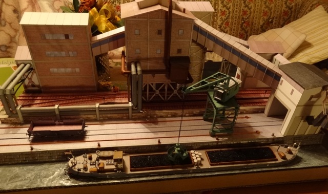

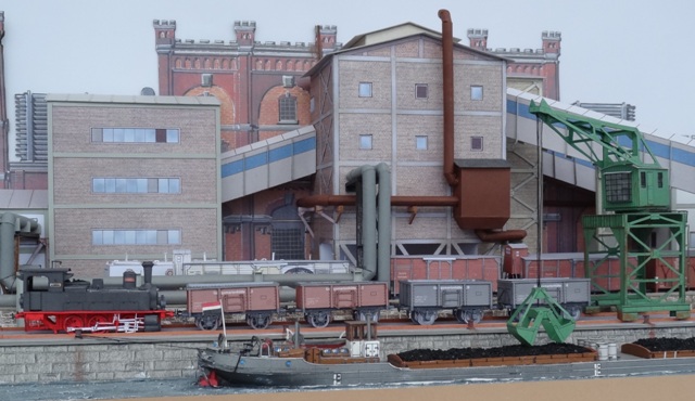

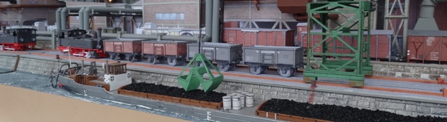

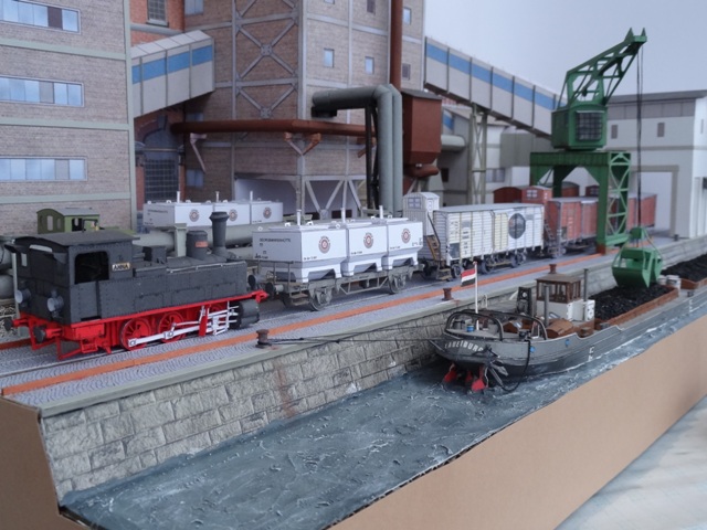

Industriediorama mit Hafen, 1:87 Dsc05110
Das Schiff hatte ich schon vor Jahren gebaut. Dem habe ich das Unterwasserschiff abgeschnitten ...........
Industriediorama mit Hafen, 1:87 Dsc05315
...........und die Luken geöffnet und mit Kohle beladen.

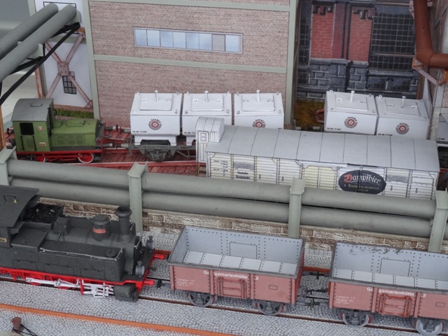

Hier noch die Liste von den Modellbögen die ich verwendet habe:
Noch kurz die verwendeten Modelle:
HS-DESIGN Brikettfabrik 1:250,     scaliert auf 1:87, Teile davon

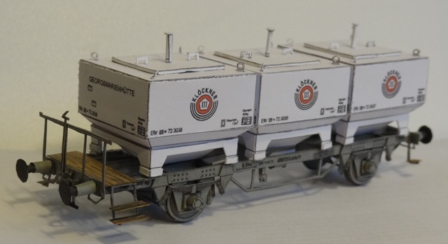

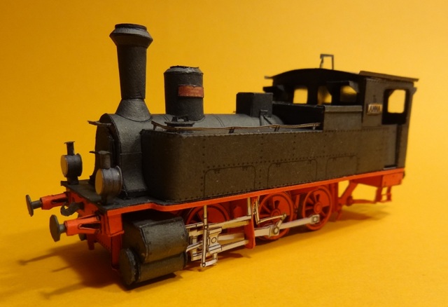

HS-DESIGN württ. T3 1:45,           scaliert auf 1:87

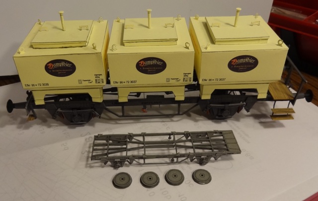

HS-DESIGN Behälterwagen 1:45,   scaliert auf 1:87
HS-DESIGN G10 m. Bremserhaus,  scaliert auf 1:87
HS-DESIGN G10, 3achs.Dampfbier, scaliert auf 1:87, scratchumbau
ZETKA poln. Köf als Industrielok + Güterwagen
HS-DESIGN engl./deutsche Kohlenwagen

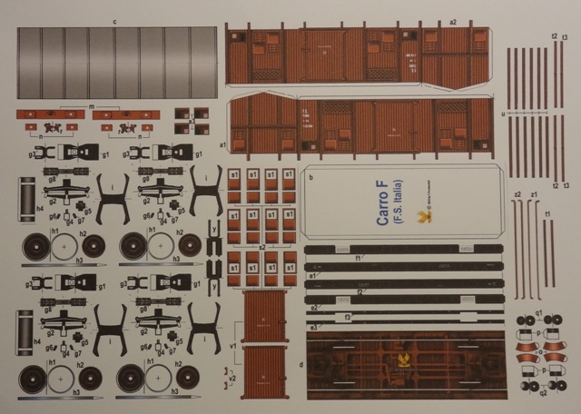

Zioprudenzio, ital. Güterwagen,     im Downloadbereich vom "lustigen Modellb." "Eisenbahnen"
HS-DESIGN Hafenkran
Schiffahrtsmuseum Bremerhaven, Binnenfrachtschiff, 1:100
Schienen Schaalbouw, Free Download - im Downloadbereich vom "lustigen Modellb." "Eisenbahnen"

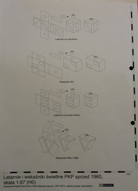

Weichenlaterne, Free Download -
Jetzt noch eine Kurzvorstellung vom rollenden Material.

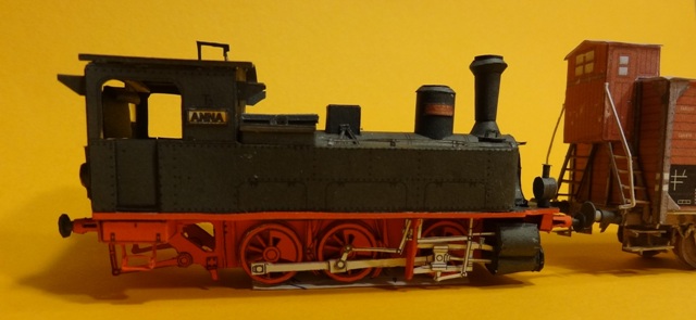

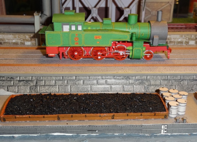

Die württ. T3
Industriediorama mit Hafen, 1:87 Dsc04312
Mal ein Vergleich mit dem !:45er Modell.
Industriediorama mit Hafen, 1:87 Dsc04313
Industriediorama mit Hafen, 1:87 Dsc04314
Industriediorama mit Hafen, 1:87 Dsc04315
pol. GW
Industriediorama mit Hafen, 1:87 Dsc03210
Güterwagen von "ZETKA"
Industriediorama mit Hafen, 1:87 Dsc03211
Passt sogar zur Modellbahn.
Staubgutwagen
Industriediorama mit Hafen, 1:87 Dsc03314
Mit Vergleich 1:45
Industriediorama mit Hafen, 1:87 Dsc03315
Industriediorama mit Hafen, 1:87 Dsc03316
Industriediorama mit Hafen, 1:87 Dsc03317
Italienischer Güterwagen
Industriediorama mit Hafen, 1:87 Dsc03318
Den gibt es hier im Downloadbereich "Eisenbahnen"
Sehr gut detailliert!
Industriediorama mit Hafen, 1:87 Dsc03319

Ital. Offener Güterwagen
Industriediorama mit Hafen, 1:87 Dsc03323
Der ist auch ein Free Download von Schaalbouw. Super detailliert.
Industriediorama mit Hafen, 1:87 Dsc03324
Mit Türen zum öffnen.
Industriediorama mit Hafen, 1:87 Dsc03325
Industriediorama mit Hafen, 1:87 Dsc03326
Industriediorama mit Hafen, 1:87 Dsc03327

T12, Werbemodell von Scheuer & Strüver
Industriediorama mit Hafen, 1:87 Dsc05215
Industriediorama mit Hafen, 1:87 Dsc05216
Am Rahmen werden die Speichenzwischenräume ausgeschnitten. Nur bis zur Rahmenhöhe.
Industriediorama mit Hafen, 1:87 Dsc05217
Darauf dann die 1,5mm breiten Speichen kleben. Aus silbernem 120gr. Papier die 1,5mm breiten Radreifen formen.
Industriediorama mit Hafen, 1:87 Dsc05218
Aus dem - eigentlich zum Verdoppeln vorgesehenen - zweiten Radteilen die Nabe und den Reifen verwenden.
Industriediorama mit Hafen, 1:87 Dsc05316

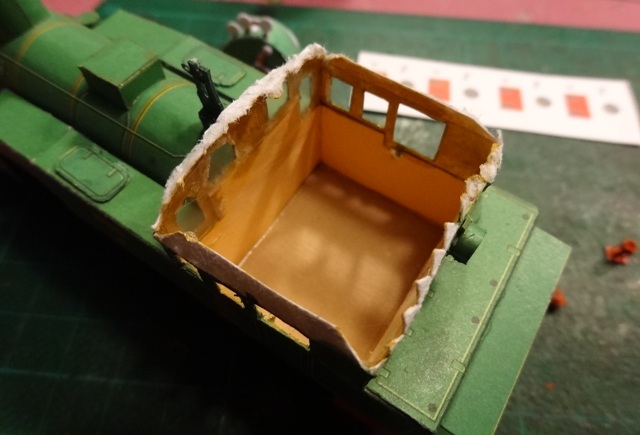

So wollte ich die auf das Diorama stellen. Nachdem es aber vom Stammtisch starken Einspruch gegeben hatte, habe ich ..........
Industriediorama mit Hafen, 1:87 Dsc05317
......................... das ganze Führerhaus überarbeitet. Führerhausdach "ablösen", .............
Industriediorama mit Hafen, 1:87 Dsc05318
........................ Stehkessel bauen, ........................
Industriediorama mit Hafen, 1:87 Dsc05319
............. und das ganze verglasen.
Industriediorama mit Hafen, 1:87 Dsc05320
Sieht etwas zerrupft aus, aber es fällt eigentlich nicht auf.

Und jetzt das gesamte Ensemble mit Galeriefotos
Ohne Kommentar.
Industriediorama mit Hafen, 1:87 Dsc05322
Industriediorama mit Hafen, 1:87 Dsc05323
Industriediorama mit Hafen, 1:87 Dsc05324
Industriediorama mit Hafen, 1:87 Dsc05325
Industriediorama mit Hafen, 1:87 Dsc05326
Industriediorama mit Hafen, 1:87 Dsc05327
Industriediorama mit Hafen, 1:87 Dsc05328
Industriediorama mit Hafen, 1:87 Dsc05329
Industriediorama mit Hafen, 1:87 Dsc05331
Industriediorama mit Hafen, 1:87 Dsc05332
Industriediorama mit Hafen, 1:87 Dsc05333
Der zweite Teil gleich.
Industriediorama mit Hafen, 1:87 Empty Re: Industriediorama mit Hafen, 1:87
Beitrag von didl Fr 23 Okt 2015, 20:53
Industriediorama mit Hafen, 1:87 Dsc05334
Industriediorama mit Hafen, 1:87 Dsc05335
Industriediorama mit Hafen, 1:87 Dsc05336
Industriediorama mit Hafen, 1:87 Dsc05337
Industriediorama mit Hafen, 1:87 Dsc05338
Industriediorama mit Hafen, 1:87 Dsc05339
Industriediorama mit Hafen, 1:87 Dsc05340
Industriediorama mit Hafen, 1:87 Dsc05341
Industriediorama mit Hafen, 1:87 Dsc05342
Industriediorama mit Hafen, 1:87 Dsc05343
Industriediorama mit Hafen, 1:87 Dsc05344
Das war es auch schon.
