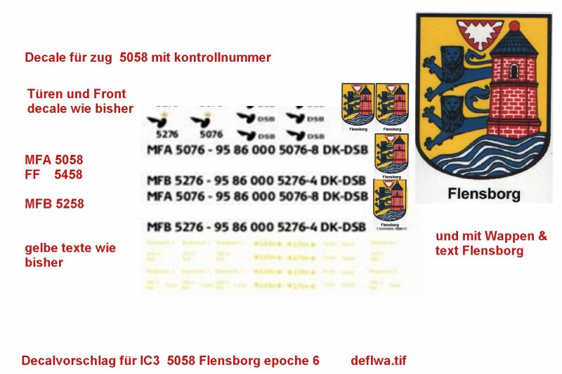

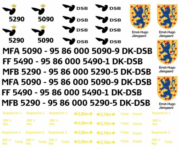

Nun ,ausser den Zeichnungen (was von mir war) so waren die heutigen Bilder des Modelles von Freund Uhde - da meiner eine Reihe von Änderungen erhält was dann im nächsten Bericht kommt.
Nun muss ich erstmal noch Unterlagen für die Decale von den anderen vorbildern suchen ,um diese in Dänemark herstellen zu lassen.

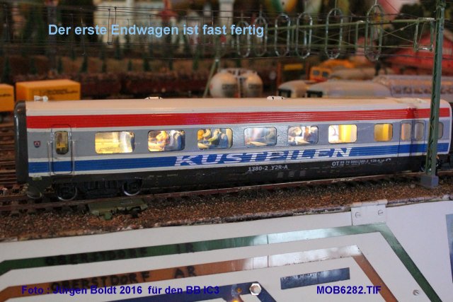

Ja auch im neuen Jahr geht es weiter mit dem IC3.
Der erste Wagen ist jetzt im Rohbau fertig. Wie die Bilder zeigen – ist die Elektronik getestet –auch die Geräuschelektronik –ja man hört den Dieselmotor gut. Freund Uhde hatte wohl schon daran gedacht – wo der Lautsprecher hinkommen kann – auch im digitalen Betrieb – da in der unteren Bodenwanne Löcher dafür vorgesehen sind. Dies passt auch bei meinen analogen Betrieb –wo ich LE Elektronik
Geräuschdecoder verwende. Da ich schon an die 15 Fahrzeuge hiermit ausgerüstet habe – habe ich jetzt eine LP- Norm für meine MOB festgelegt. Denn dieser Decoder kann auch ein Signal abgeben – indem durch einen Schalter 2 Kabel kurzgeschlossen werden. (z.B. Druckschalter am Fahrzeug oder??) Das oder ist bei mir genormt. In der Mitte der Schiene wollte ich es nicht verbauen –da es Kupplungen auslösen könnte –also wird es innerhalb der Schienen verlegt – eine kleine Plattfeder (C-C 24 mm) die gegen das Fahrzeug drückt und so den Kurzschluss auslöst. Natürlich kommt neben der Schiene dann noch symbolisch ein LP –Schild (Signal geben) So alle Fahrzeuge die dann damit ausgerüstet sind geben dann automatisch ein Signal Ton.
Was sonst noch gemacht wurde geht aus den Bildern hervor – nicht vergessen der Montagewinkel für die spätere Fensterglas Montierung – bevor es weiter geht mit dem Lackieren .

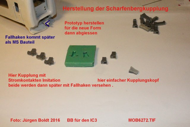

Ja auch über die Feiertage habe ich bisschen weitergemacht.

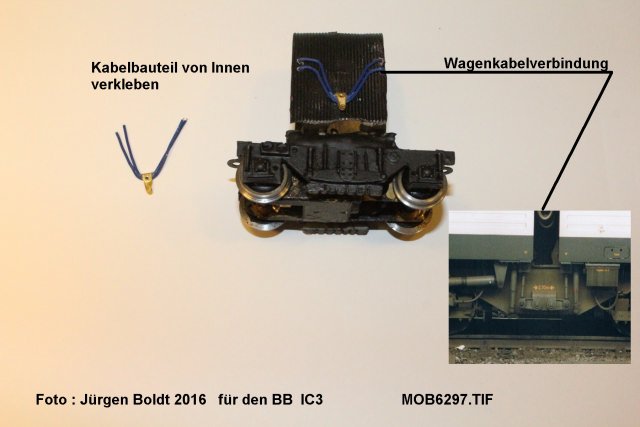

Wie ich schon nannte gebrauchte ich neue Scharfenbergkupplungen – da die nicht mehr hergestellt werden. Deshalb mal neue Prototypen gebastelt und dann abgegossen. Dabei auch eine Variante mit Stromkontakten Überführung –wie es beim IC3 üblich ist. So der erste Endwagen hat schon seine 2te Lackierung erhalten und auch der 2te Endwagen lässt sich schon sehen. Dabei wurden die Fensterwinkel schon im planen Zustand eingelötet – Ja man lernt jedes Mal was dazu. Und inzwischen sind auch die neuen Decale schon eingetroffen.Soweit zum heutigen Bericht. Und nun zu den Bildern.

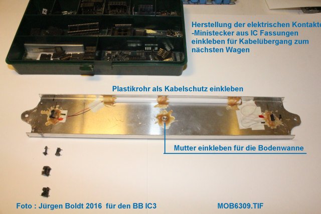

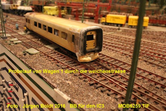

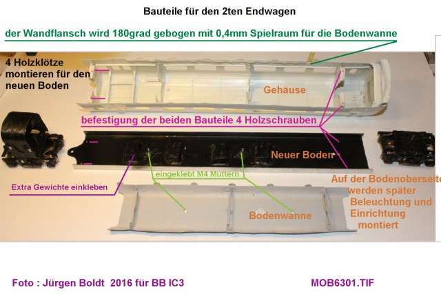

Ja liebe Freunde – es geht weiter mit unseren Baubericht. Inzwischen haben wir auch weitere Vorbildsfoto von unseren Eisenbahnfreund Hans Broman erhalten, welche wir hier zeigen dürfen. (Vielen Dank hierfür Hans)
Ja und bei den Modellen geht es auch weiter – wie die Bilder zeigen, ist jetzt auch der 2te Endwagen im Rohbau fertig.
Der Vorteil –das ich den jeweiligen Wagen demontierbar mache, ist – wie schon erwähnt bei Service und Reparatur – auch das –wenn es notwendig ist – extra Gewichte in der Bodenwanne einbauen kann.
Inzwischen ist auch Freund Helmut weiter mit seinem IC3 – wie seine Bilder zeigen hat er auch da eine weitere Lösung mit dem Einbau der Einrichtung – indem er für jedes Abteil einen neuen Boden einbaut. (Siehe Bilder ohne Text)
Er schreibt dazu:
so ich habe eine praktikable Montagemöglichkeit gefunden. Bild 1; Bodenplatte mit 2 beweglichen Riegeln aus U-Profil Messing 6X6mm. Da der Frontdrehgestellhalter im Weg war, wurde er ersetzt durch 2 U-Pofile Bild 3. Sitze und Bänke wurden durch Schrauben am Boden fest montiert ebenfalls Bild 3. Das letzte Bild zeigt das Abteil einbaufertig. Es ist viel Arbeit aber es lohnt sich. Es fallen keine Bänke oder Tische beim einbauen ab, was sonst bei jedem kleinen Stoss passieren kann. Soviel von dem Montagefortschritt von heute.
Viele Grüße Helmut
Bei meinem musste ich eine andere Lösung erarbeiten –da der neue Boden auch gleichzeitig die Aufnahme der Drehgestelle haben sollte.
Dazu meine Bilder .
– darüber dann später mehr.
Mit freundlichen Grüßen
Dazu meine Bilder .

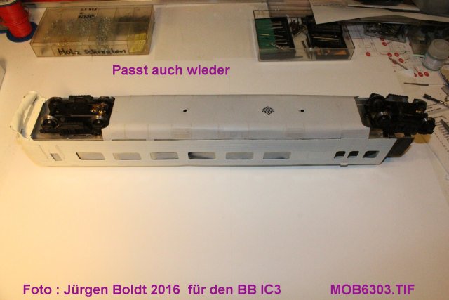

Ja, nach der genialen Lösung von Freund Helmut –für die Montage des Boden (und Einrichtung) –für diejenigen die Uhdes Original nachbauen –stellte sich ja die Frage –wie ich es gemacht habe bei meinen Umbauten. Auch hier war es ja notwendig – den neuen Boden (mit Einrichtung) in das Gehäuse einlegen zu können. Wie aus den Bildern ersichtlich, wurden deshalb an den äußeren Wänden 4kant 8mm Holzstäbe montiert um den Boden mit 4 Holzschrauben befestigen zu können. Auch die Drehgestelle wurden weiter verbessert – angedeutete Kabelverbindungen zwischen den Wagen – Decale und Beschriftungen –sowie das die durch den Zug gehende „Spannungskabel „ mit Steckerverbindungen versehen wurden. Dadurch ist eine perfekte Stromversorgung für alle Drehgestelle (und Motoren) gegeben.
So und nun zu den heutigen Bildern.

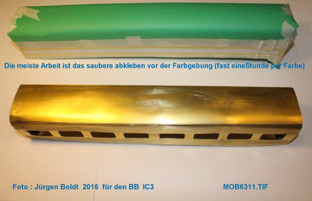

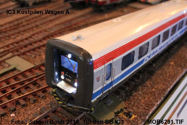

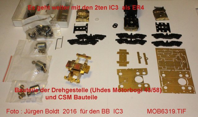

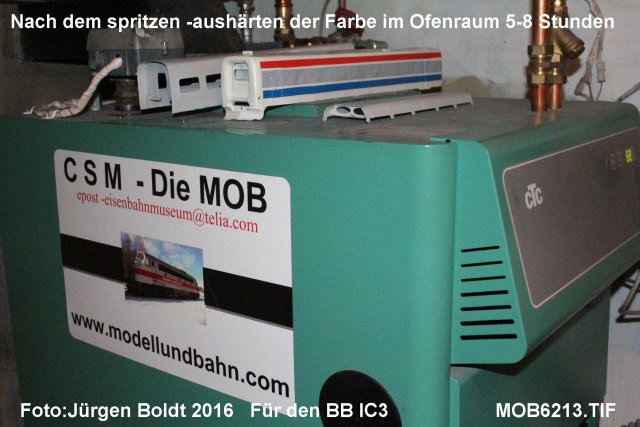

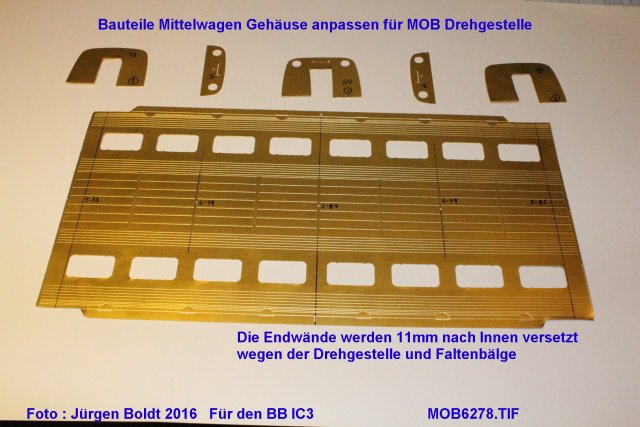

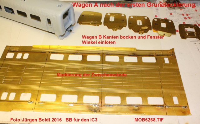

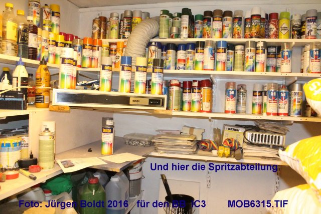

Tja –noch 1-2 Berichte, dann ist auch dieser Zug fertig. Denn jetzt sind nur noch Farbarbeiten und Decale übrig.
Darüber berichten auch die heutigen Bilder.
Da diese Wagen bis zu 7 Farben haben – ist es wichtig die Farben gut aushärten zu lassen –das keine Farbe mitfolgt wenn das Abdeckband abgezogen wird. Dies sollte man schon ca. 10 Minuten machen - wenn die Farbe Staubtrocken ist –also nicht warten bis die Farbe ausgehärtet ist.
Deshalb gehen die Vorbereitungen für den nächsten IC3 in Arbeit (die letzten 2 Bilder vom heutigen Beitrag)
Was – noch ein IC3?
Fast diesmal als E-Triebwagen - fast alle Teile sind baugleich wie beim Dieseltriebwagenzug.
Die restlichen Bauteile bei Freund Uhde sind bestellt – Einrichtungen sind schon fertig –sowie auch die Decale.
Die Blenden der Drehgestelle sind anders und neu hergestellt.
Das Vorbild wird meisten 4 teilig gefahren – soll aber auch schon mal 2 teilig vorgezeigt wurden. Das sollte daher auch ein gutes Vorbild für die Modellbahn sein.
Und dann noch 2 Bilder von meinem wachsenden Bauteilelager – (sehe auch auf meiner Hausseite „Schalter Bauteile ”)
Nun dazu später mehr –nun zu den heutigen Bildern.

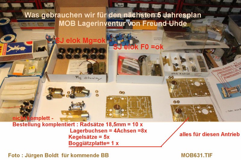

Was – noch ein IC3?
