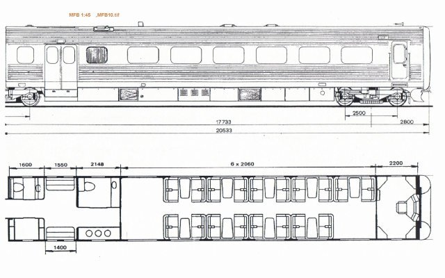

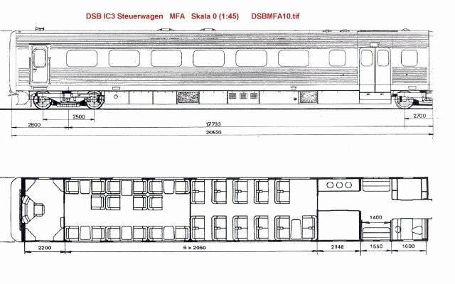

auch wenn es wieder ein Jahresprojekt wird hier schon mal paar Zeichnungen -so das ich die Einrichtung herstellen kann (Stühle giessen usw.)
Und auch mit der Dekalen herstellung sind schon Vorlagen gemacht -mal sehen wer die diesmal macht .
Tja und auch hier wohl paar Kompromisse da ich eigene Antriebe und Drehgestelle machen werde ...

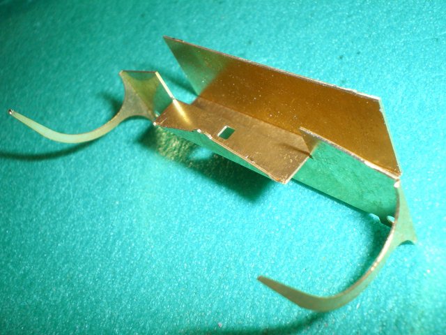

Trotz Sommerwärme –es tut sich was – habe jede menge gegooglet und einiges gefunden.

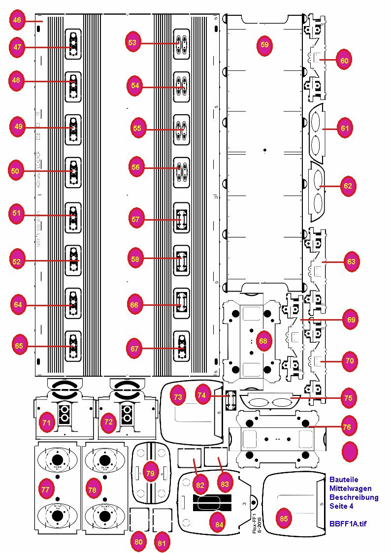

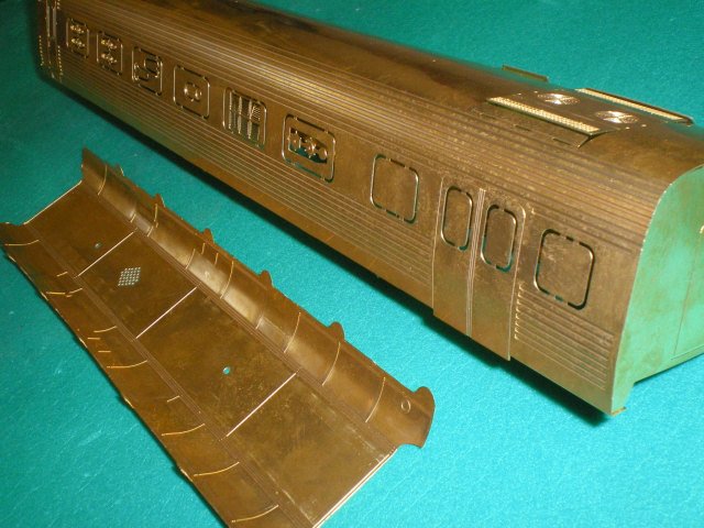

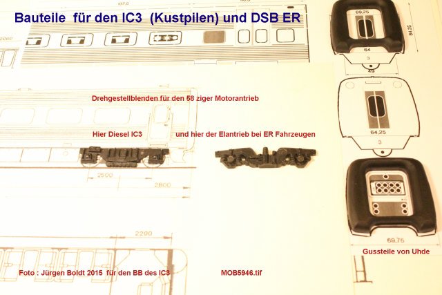

Freund Uhde hat mir dir Ätzzeichnungen zur Verfügung gestellt –damit ich erstmal ein Pappmodell bauen kann.

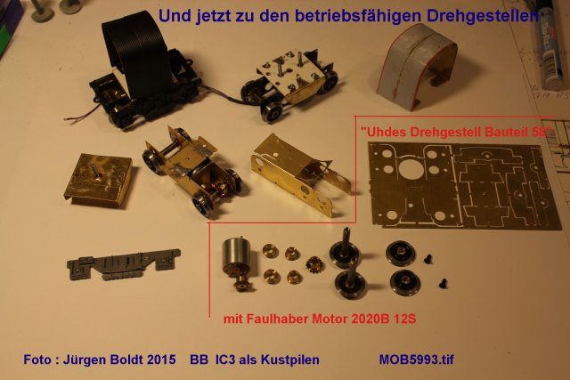

Er hat zwar einen eigenen Antrieb in Arbeit – da ich aber noch eine Reihe seiner 43/58 Drehgestelle liegen habe –zwar etwas zu kurz ist(wird also mein Kompromiss), gibt mir aber den Vorteil –das Material ist schon vorhanden –und Motoren liegen im Drehgestell – also oberhalb vom Boden alles frei –so das durchgehend die Einrichtung nachgestaltet werden kann .
Somit ist das Antriebskonzept das gleiche wie bei meinem 3 teiligen Talenttriebwagen

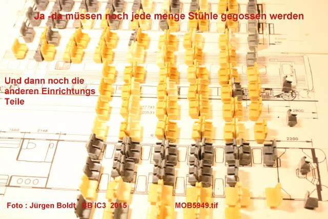

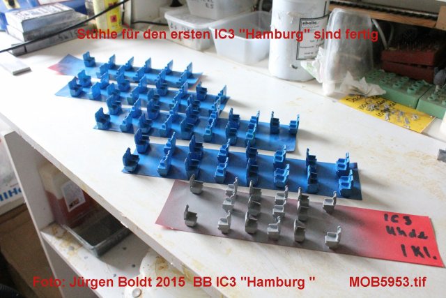

Gleichzeitig müssen auch jede menge Stühle hergestellt werden.

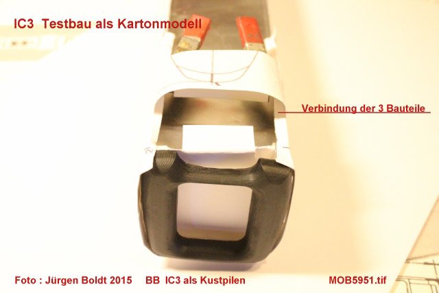

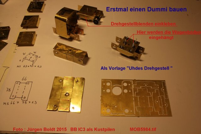

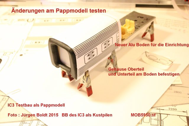

Da ich ja vorhandene Drehgestelle verwenden möchte und auch die Einrichtung bauen möchte -wird erstmal ein 2 Pappmodell gebaut - wo die änderungen gegenüber der kommenden MS Ätzplatten liegt , muss festgelegt werden -daher erst mal testen - wie die ersten 3 Bilder zeigen . So sollte es schon gehen das alle Teile demontierbar sind .Als erstes mal ein Foto von Freund Uhde´s MS Testbau .
Bei meinen Pappmodell Testbau sieht man welche änderungen ich da mache.

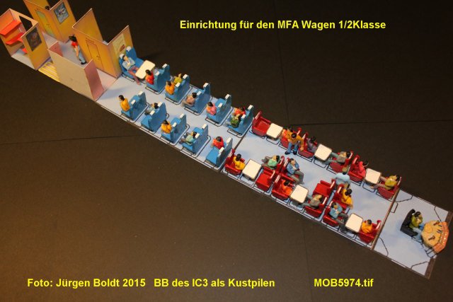

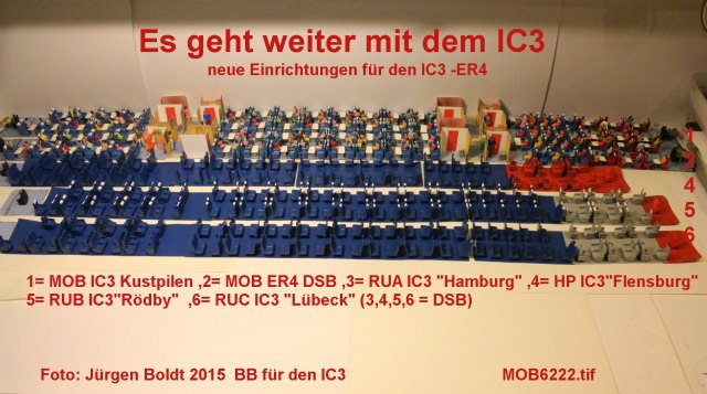

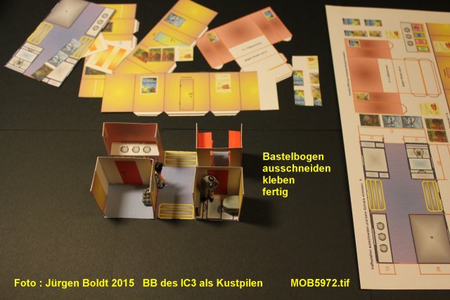

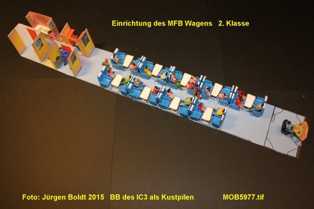

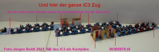

Ja inzwischen haben wir schon mal weitergemacht mit der Einrichtung.
Die Bilder sprechen wohl für sich.

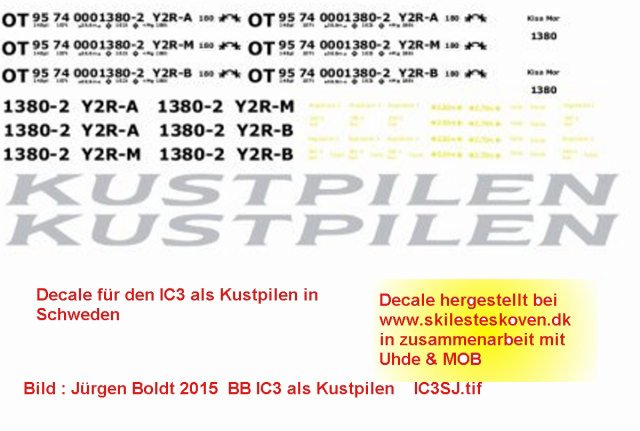

Auch mit den Decalen sind wir fast fertig –hier die ersten Entwürfe.

Wie ich das so sehe sitzen bei dir die Passagiere sehr ungerne am Fenster.
Sigmund- Lupenbesitzer
Re: DSB mal was modernes - die Gummischnauze
Ja Sigmund
besonders Frauen haben Problem mit dem Tischbein

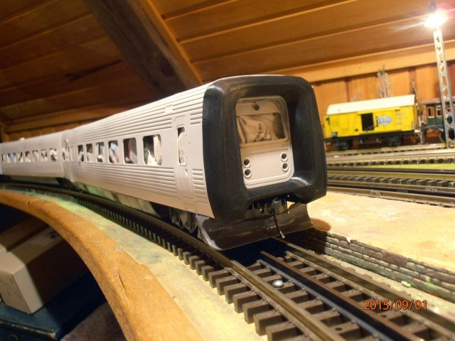

fb5 IC3 als kustpilen
FB5 BB IC3 als Kustpilen

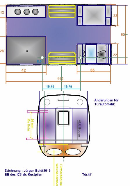

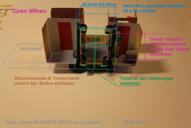

Ja auch diese Woche bisschen weiter getüftelt.
Dauert wohl noch bisschen bis die Ätzplatten kommen.

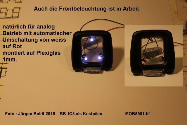

Wie wäre es –der Zug hält im Bahnhof und die Türen gehen auf.
Die Idee gibt es schon bei einem Straßenbahnmodell –wie das Bild zeigt –dort aber mit Handbetrieb. Also, mal angesehen wie das aussieht – also gebrauche ich nur einen kleinen Weichenantrieb – Hublänge 3-4 mm – müsste gehen –wie die Zeichnung „Tür „ es zeigt. Wohl besonders für Digitalfreunde ein Hingucker. Soweit zur Idee.

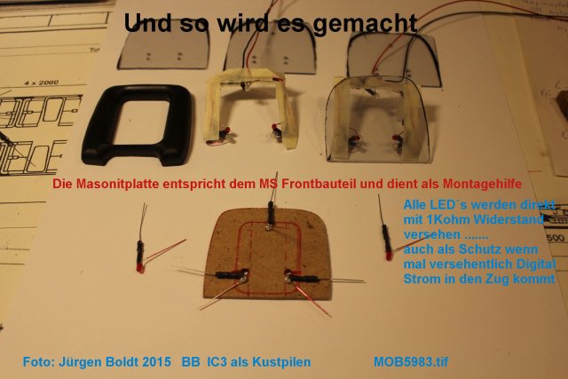

Ja und dann habe ich auch schon was zur Frontbeleuchtung einfallen lassen, wie die Bilder zeigen. Und als letztes Bild –bisher keine Antworten erhalten – könnte es so sein mit der Farbgebung.
Mit freundlichen Grüßen

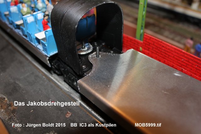

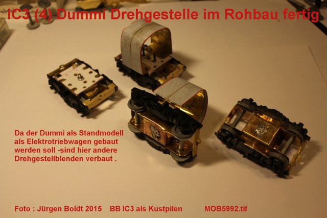

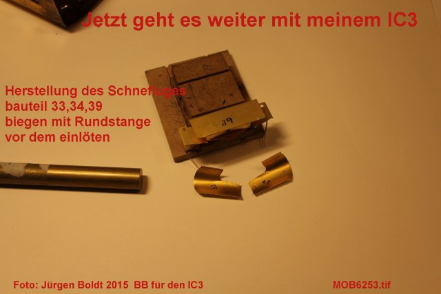

Es geht weiter mit dem IC3 – und zwar mit den Drehgestellen - Teils als Dummy – zum testen –und später als ”Standmodell ” da dann aber als Elektrotriebwagen den es ja bei der DSB auch gibt. Daher werden bei dem Dummy auch andere Drehgestellblenden verwendet.
Inzwischen sind die Dummydrehgestelle fertig und es geht weiter mit den Betriebsdrehgestellen, wo dann auch die elektrischen Kupplungen zwischen den Wagen eingebaut werden. Dazu dann mehr im nächsten Bericht. Freund Uhde baut ja parallel seinen IC3 nach DSB Vorbild – was er wohl beim Sande Spur 0 Treffen zeigen wird – dazu sein Bild – wie er schreibt – meiner fährt schon .
Die Decale aus Dänemark sind inzwischen auch eingetroffen und können nachbestellt werden hier :
wie man bei den Bildern sieht – haben wir dabei Rücksicht genommen auf die verschiedenen Epochen .Rückfragen dazu gerne an „skilteskoven „ er spricht auch Deutsch.
www.skilteskoven.dk

Inzwischen sind die Antriebe fertig –sowie auch der Boden und die Einrichtung.
Und langsam geht es weiter mit dem Kartonmodell –wie aus den Bildern ersichtlich ist.
Die Ätzplatten vom MS Modell sollen in 3 Wochen kommen.

Das Kartonmodell ist ja nur zum Testen für die Änderungen die ich bei Freund Uhdes MS Modell machen möchte .Na mal sehen ich werde ihn ja in Sande treffen und die Änderungen mit ihm besprechen .

Genau, Jürgen! Langsam aber sicher verstehe ich deine Vorgehensweise: Sehr aufwendig, sehr professionell - und das Ergebnis kann sich wie immer sehen lassen! Ich mag das Innenleben der Fahrzeuge!Jürgen(S) schrieb:

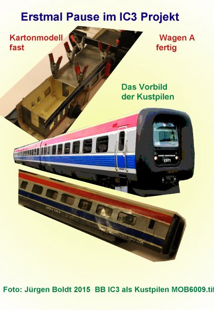

Ja –wie das heutige Bild zeigt – ist der erste Wagenteil als Kartonmodell fertig – was mir zeigt was ich für Veränderungen später beim MS Modell machen kann. Der Rest vom Kartonmodell kommt dann später – denn jetzt ist erstmal Pause angesagt – 10 Tage Deutschlandurlaub – natürlich im Zeichen unseres Hobbys.
So freut euch im Oktober kommen dann mehrere Reiseberichte

Nun deshalb musste ich schnell noch weitere Einrichtungen herstellen . Dies ist im Bild ersichtlich.
Nun –bei meinen Projekten geht es erst nächstes Jahr weiter –inzwischen haben wir auch an den Baubeschreibungen weiter gemacht – für Freunde die später die Gummischnauze bauen möchten –gibt es ja in vielen Varianten.
Dazu also Bilder der Ätzplatten und Einrichtungen für die Freunde die es auch nachbauen wollen.

Zum Abschluss für den heutigen Beitrag –noch paar Bilder von Freund Uhde – u.a. verbaut er ja auch die Kadee Kupplung.

Ja knapp ist der Finne fertig –geht es also weiter mit der DSB.
Inzwischen sind wir schon 7 Modellbahner die am Projekt arbeiten. Ja der 7te hat sich nur noch nicht entschlossen –welches Vorbild es werden soll.

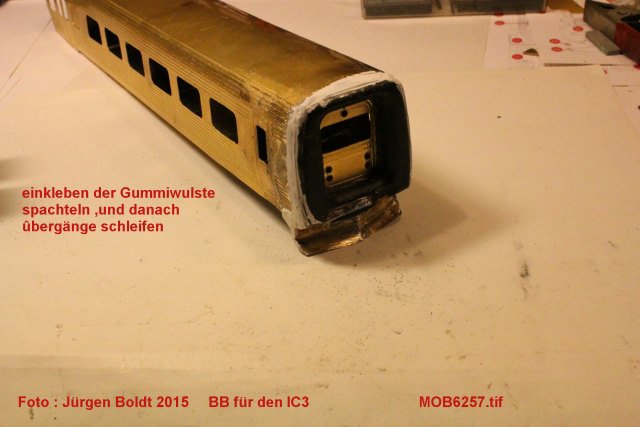

Ja auch im neuen Jahr geht es nun weiter mit dem IC3 – diesmal mit Bilder vom eigenen. Wie ich schon Anfangs schrieb mit neuen/eigenen Drehgestellen – die ich schon bei anderen Triebwagen erfolgreich verwendet habe. Ein wichtiger Grund ist, das ich sicher sein wollte –das der Zug auch für R 800 Schienen tauglich war. Das Freund Uhde ein anderes Antriebssystem wählte hängt damit zusammen ,das der verwendete Motor Typ 2020B von Faulhaber nicht mehr hergestellt werden soll ,und fast nicht mehr erhältlich ist . Nun, da es mir gelang noch 7 Motoren davon zu ergattern – reicht es für kommende Projekte mit meinen Drehgestellen. ( Habe inzwischen noch einen Satz Ätzplatten bestellt – da es den gleichen Triebwagen auch als Elektrotriebwagen gibt –der in Dänemark und Schweden gegangen ist, also das wird dann das nächste Projekt 2016)
Also, erstmal zurück zum IC3. Weiter Änderungen bei Freund Uhdes Bausatz ist, das ich einen Fußboden einbauen will – u.a. deshalb das die Einrichtung in der richtigen Höhe kommt. Der neue Boden dient auch zur Aufhängung der neuen Drehgestelle. Das also als Hintergrund –und nun zu den heutigen Bildern.
und so nebenbei -das erste uppdate meiner Hausseite für 2016 ist auch gerade online
