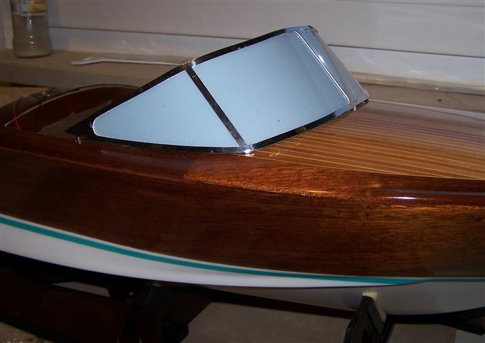

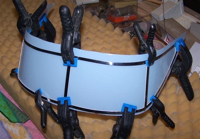

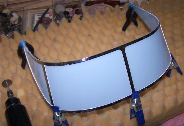

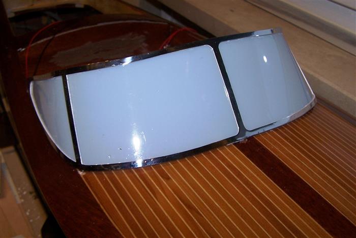

und endlich wieder ein wenig geschafft.
Der Rahmen ist nun gebogen und die Scheibe habe ich nach dem dritten Anlauf geschafft.
Die VIVAK Platte ist mit Doppelseitigem Klebeband an den Rahmen geklebt. Vorher wurden noch die Rahmeninnenkanten Weiß lackiert.
![Restaurierung meiner RIVA Aquarama Spezial - Seite 4 RK_WSS_7](https://2img.net/h/www.r-kalmutzke.de/Thema1/Thema1_Bilder/RIVA/RK_WSS_7.JPG)
![Restaurierung meiner RIVA Aquarama Spezial - Seite 4 RK_WSS_8](https://2img.net/h/www.r-kalmutzke.de/Thema1/Thema1_Bilder/RIVA/RK_WSS_8.JPG)
![Restaurierung meiner RIVA Aquarama Spezial - Seite 4 RK_WSS_9](https://2img.net/h/www.r-kalmutzke.de/Thema1/Thema1_Bilder/RIVA/RK_WSS_9.JPG)
![Restaurierung meiner RIVA Aquarama Spezial - Seite 4 RK_WSS_10](https://2img.net/h/www.r-kalmutzke.de/Thema1/Thema1_Bilder/RIVA/RK_WSS_10.JPG)
Zwischen Deck und Rahmen kommen noch Weisse Keder aus Kunststoffleisten und dann sollte das ganz gut passen. Vorher noch passend schleifen ... das übliche ...
die beiden Auspuffrohre sind drin
der Bootsständer ist auch soweit fertig
nun versuche ich noch vor der Messe in Dortmund das Armaturenbrett einzubauen. Mal sehen wie das klappt.
Bis denn auf der Messe und Bastelgrüße aus Nürnberg
Robert![Winker 3](/users/2612/37/33/33/smiles/877974.gif)

Frage zum Klebeband: hält das auch (noch) wenn´s warm wird ? --- also im Sommer......

Und ja das Klebeband sollte halten. Ist von Modulor und laut Datenblatt geht das.

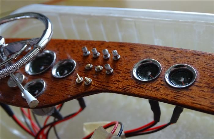

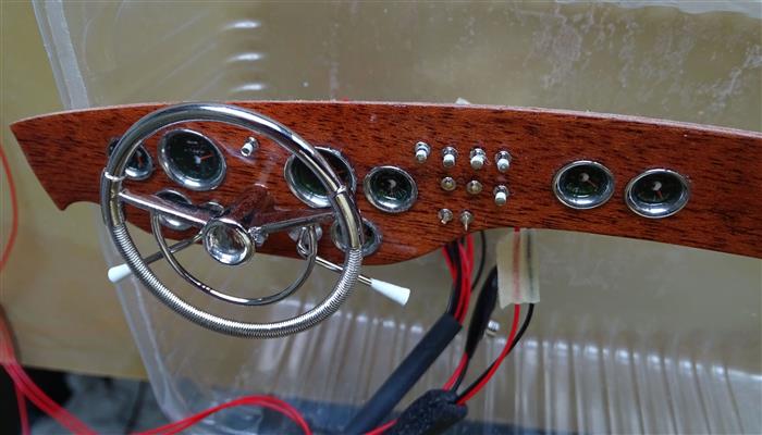

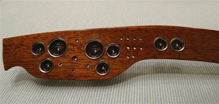

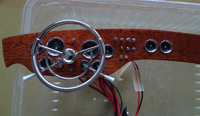

sodele der Vollständigkeit halber ...
das Armaturenbrett ist im Prinzip fertig.
Auf den Detailfotos sieht man dass noch etwas nachpoliert werden sollte.
Da ich die Schalter noch nicht festgeklebt habe geht das noch. Das Lenkrad kann auch noch ein wenig Farbe vertragen.
![Restaurierung meiner RIVA Aquarama Spezial - Seite 4 RK_Arma_01](https://2img.net/h/www.r-kalmutzke.de/Thema1/Thema1_Bilder/RIVA/RK_Arma_01.JPG)
![Restaurierung meiner RIVA Aquarama Spezial - Seite 4 RK_Arma_02](https://2img.net/h/www.r-kalmutzke.de/Thema1/Thema1_Bilder/RIVA/RK_Arma_02.JPG)
![Restaurierung meiner RIVA Aquarama Spezial - Seite 4 RK_Arma_03](https://2img.net/h/www.r-kalmutzke.de/Thema1/Thema1_Bilder/RIVA/RK_Arma_03.JPG)
![Restaurierung meiner RIVA Aquarama Spezial - Seite 4 RK_Arma_04](https://2img.net/h/www.r-kalmutzke.de/Thema1/Thema1_Bilder/RIVA/RK_Arma_04.JPG)
dafür dass es mein Erstlingswerk ist bin ich doch ganz zufrieden damit.
Grüße aus Nürnberg

Das Amaturenbrett sieht absolut edel aus, Robert! ![Bravo](/users/2612/37/33/33/smiles/367763.gif)
Re: Restaurierung meiner RIVA Aquarama Spezial
Feine Sache, Robert ... dieses stilvolle Instrumentenbord ist Deiner Riva mehr als würdig! ![Restaurierung meiner RIVA Aquarama Spezial - Seite 4 Top10](https://i.servimg.com/u/f11/14/34/18/33/top10.gif)
Sieht aus, als ob die Uhren sogar beleuchtet sind!? ...
Klasse!
Klasse!
