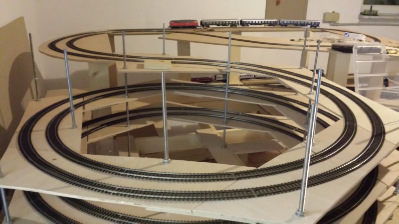

Der Aufforderung meines Bruders folgend, möchte ich Euch am Bau meiner Modelleisenbahn teilhaben lassen. Sicherlich wird dies ein Projekt, welches mein gesamtes Leben weiterhin begleiten wird. Zumindest ist dies so geplant ...  Very Happy .
Zum Start ein paar Impressionen über den aktuellen Stand meiner ewigen Baustelle. Größe 400x240 cm
Meine Modelleisenbahn Ein Lebenswerk in H0 .... 20150110

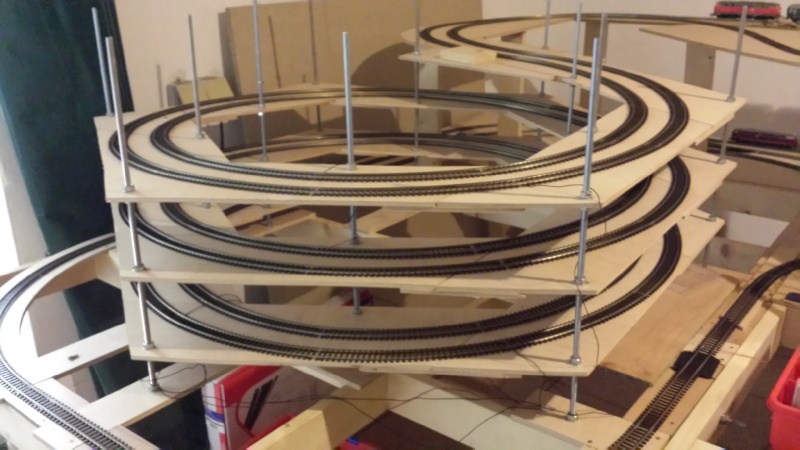

Gleiswendel mit provisorischer Schleife.

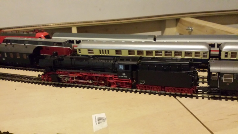

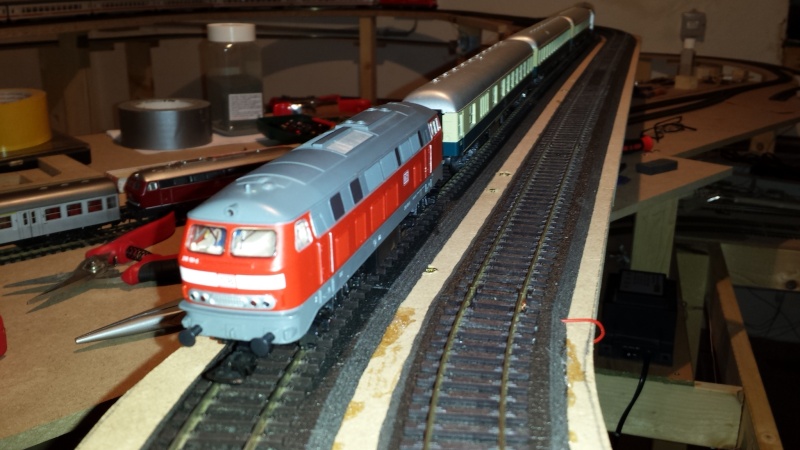

Eine BR 042 von Piko

Ein paar Infos:
Angefangen habe ich vor ca. 2 Jahren mit einem klassischem Starterset von Piko. Diesen Kellerraum habe ich extra reserviert, um hier mein Werk gedeihen zu lassen.
Ich nutze das A-Gleis von Piko und meine Loks werden Digital gesteuert. Seit ca. zwei Wochen nutze ich hierfür die IB-COM von Uhlenbrock.
Zur Anwendungen kommen derzeit zwei Rückmeldedecoder und ein Schaltdecoder von Uhlenbrock.
Als Steuerungssoftware kommt Rocrail zum Einsatz.

Auf den Bildern kann man meine erste Stufe, den Schattenbahnhof erkennen, der bereits vollautomatisch läuft. Aktuell werden sieben Züge automatisch gesteuert.
Block- und Weichensteuerung funktioniert reibungslos und ich ertappe mich bereits, das ich Minuten lang dasitzen kann, um einfach nur zuzuschauen.
Mein Plan sieht nun vor, die Gleise endgültig zu fixieren, den Kabelsalat zu organisieren und mich an den Bau der zweiten Stufe zu machen.
Dazu wird die provisorische Schleife am oberen Ende des Gleiswendels wieder abgebaut. Dann folgt einmal eine zweigleisige Hauptstrecke, welche zu einem Hauptbahnhof führen wird. Das andere Gleis führt dann zum Ausgang des Bahnhofs. Natürlich soll dies alles durch schöne Landschaften, Brücken und Tunnels führen.
Die Planung hierfür sind gerade im vollem Gange. Als nächstes werde ich wohl wieder einiges an Gleismaterial und Holz investieren müssen.
Ach ja: Die Modelleisenbahn wird auf drei trennbaren Spantenmodulen aufgebaut. An jedem Fuß habe ich Rollen angebracht, um die Bahn verschieben zu können.
Teilweise habe ich als Grundplatten ein paar alte Laminatreste verbaut. Winker 3

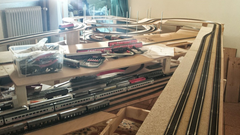

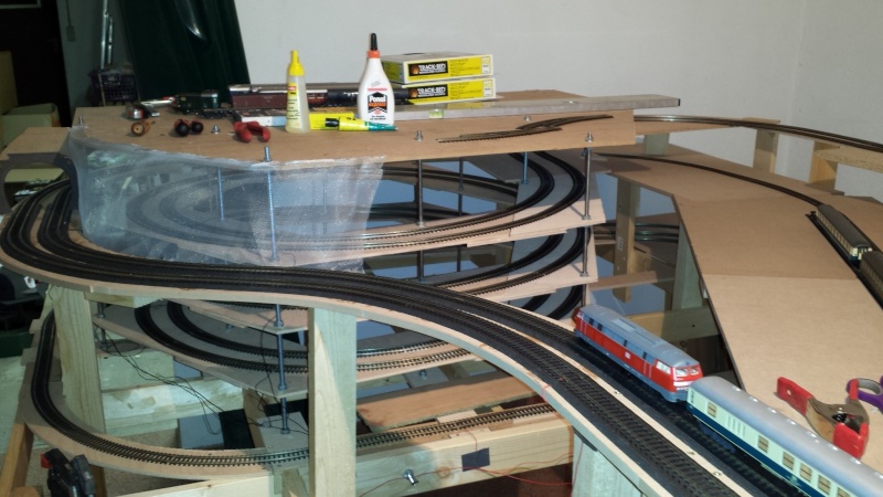

Es geht weiter, ich habe wieder gewerkelt ...

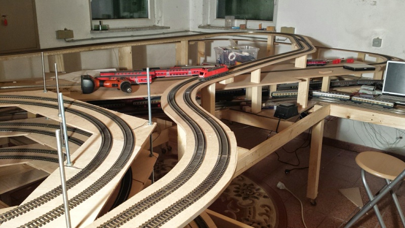

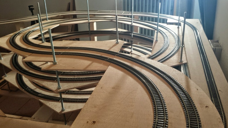

Ausgehend vom Gleiswendel kann man nun die Hauptstrecke erkennen, welche in den zukünftigen Hauptbahnhof führt. Auch die Paradestrecke ist bereits vorhanden. Der Schattenbahnhof wurde nun zum größten teil überbaut.
Meine Modelleisenbahn Ein Lebenswerk in H0 .... 20150120
Meine Modelleisenbahn Ein Lebenswerk in H0 .... 20150121
Meine Modelleisenbahn Ein Lebenswerk in H0 .... 20150122
Meine Modelleisenbahn Ein Lebenswerk in H0 .... 20150123
Meine Modelleisenbahn Ein Lebenswerk in H0 .... 20150124
Nun muss ich die neue Gleisführung in die digitale Schaltzentrale (Rocrail) übertragen, die Rückmeldung und Weichenantrieb installieren als auch programmieren und der Zugbetrieb kann wieder losgehen.
Dann kann ich auch langsam an die Landschaftsgestaltung gehen. Darauf freue ich mich ganz besonders.

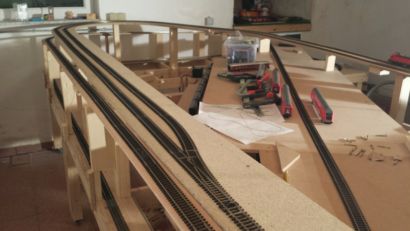

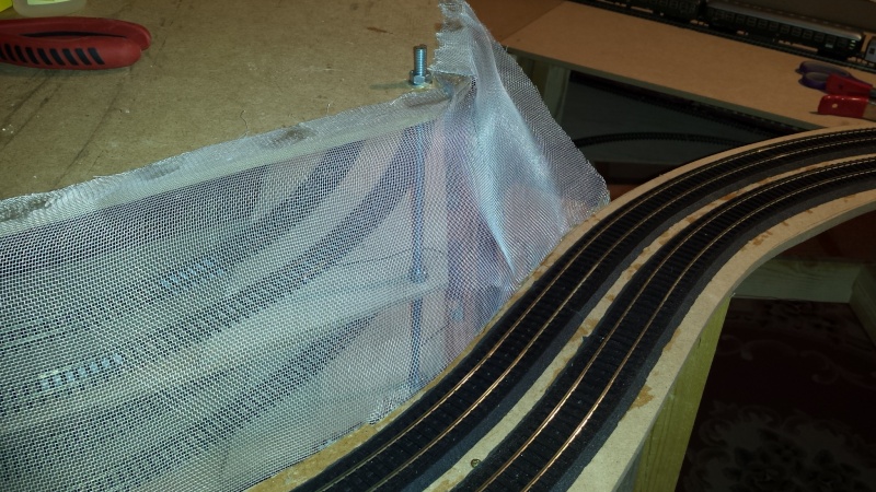

es gibt ein paar kleine Fortschritte. Nun habe ich auf meiner Hauptstrecke das Gleisbett angebracht. Hierfür habe ich das Gleisbett von Noch verwendet.
Dieses wird dann demnächst eingeschottert.
Meine Modelleisenbahn Ein Lebenswerk in H0 .... 20150210
Dann habe ich ein Tunnelportal angebracht und an der ersten Stelle Fliegengitter aus Alu angeklebt. Hier wird als nächster Schritt Gips angebracht.
Meine Modelleisenbahn Ein Lebenswerk in H0 .... 20150211
Meine Modelleisenbahn Ein Lebenswerk in H0 .... 20150212
Meine Modelleisenbahn Ein Lebenswerk in H0 .... 20150213
Geplant ist hier dann eine Felsenwand.

Hallo Zusammen,   Winker Hello
wollt mich mich mal melden. Es ist Modellbauwetter. Bin gerade dabei, die Gleise für den Bahnhof aufzubauen. Wenn es soweit ist, gibt es wieder Bilder. Auf jeden Fall geht es weiter.
Winker 3

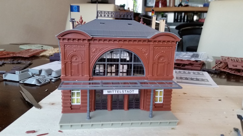

Hallo Zusammen,
hoffe Ihr hattet schöne Weihnachten ...  Winker Hello
Bei mir war unter dem Weihnachtsbaum dieser Bahnhof  Very Happy  Very Happy
Meine Modelleisenbahn Ein Lebenswerk in H0 .... 20151212
Habe mich gleich ans Werk gemacht, da meine Anlage nun soweit ist. Das Gleismaterial meines Bahnhofes (sieben Gleise) ist bereits verlegt.
Bilder folgen. Auch die digitale Technik ist angelegt. Nun geht es los.
Fange nun mit dem Bahnhofgebäude an. Habe mich für den Bahnhof Bonn entschieden, welcher bei mir aber Mittelstadt heißen wird.
Einige Bilder vom Aufbau:
Meine Modelleisenbahn Ein Lebenswerk in H0 .... 20151213
Meine Modelleisenbahn Ein Lebenswerk in H0 .... 20151214
Das Mittelgebäude ist soweit fertig ...
Meine Modelleisenbahn Ein Lebenswerk in H0 .... 20151215
Meine Modelleisenbahn Ein Lebenswerk in H0 .... 20151216
Die mittleren Gebäude sind auch recht weit .....
Meine Modelleisenbahn Ein Lebenswerk in H0 .... 20151217
Meine Modelleisenbahn Ein Lebenswerk in H0 .... 20151218
Weiter geht's die nächsten Tage.
