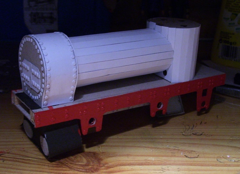

So... wo waren wir stehen geblieben... achja.
Die Radscheiben erhalten erstmal Achswellen. Nicht die endgültigen.
Um die weiteren Bauteile auszuprobieren, dass nichts klemmt, reichen sie allemal.
Die Messing-Buchsen sind, anders als es hier erscheint, mit der sicheren alles-einmal-kräftig-einkleistern-Technik
auf immer und ewig mit dem nicht mehr eindeutig identifizierbaren Grundmaterial verbunden (also Unterseite im Bild)
Der Zylinderblock wurde auch gleich angeklebt.
Re: Dampflok "Saxonia" in Spur 1 - ein Langzeitbau...
Der Stehkessel war ein Abenteuer für sich...
Da bekommt man Ehrfurcht vor dem Können
der frühindustriellen Maschinen- und Kesselbauer!
Zwischendurch immer wieder Passproben.
Nietenzählen kann ja richtig Spaß machen!
Damit bei einem Kesselzerknall nicht alles wild durch die Gegend fliegt,
kommt noch die typische Holzverschalung...
Naja, so richtig wirkt diese Farbe nicht...
Da müssen wir nochmal experimentieren!

im Maschinenbau habe ich so meine Erfahrungen gemacht
Und wenn es nicht gleich beim ersten Mal funktioniert
dann wird es eben nochmal gemacht!
Material kostet fast nix
Da schau ich doch richtig gerne zu. Besonders weil das Babbendeckelteil später fahren wird.
