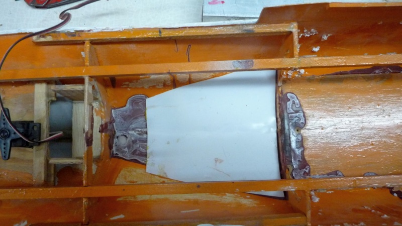

Hallo Modellbaufreunde
Die "Leistungspause" am Modell geht langsam zu Ende. Der Grund der Unterbrechung ist schnell erklärt. Beim Ausbau vorhandener Bleigewichte und anderer Sachen bin ich durch den Rumpf gestossen. Ich vermute, das der Vorbesitzer des Rumpfes zwei Wellen einbauen wollte, was wohl nicht klappte. Daraufhin hat er wohl eine Bleiplatte eingelegt und alles zugespachtelt, was jetzt alles herausfiel. Ich bin nun dabei die Löcher zu verschliessen. Aber seht selbst.
![Restaurierung der "ZWARTE ZEE" - Seite 3 07310](https://i.servimg.com/u/f39/15/12/49/25/07310.jpg)
So sah der Rumpf von Innen aus, nachdem ich alles ausgebaut hatte
![Restaurierung der "ZWARTE ZEE" - Seite 3 07410](https://i.servimg.com/u/f39/15/12/49/25/07410.jpg)
Der Rumpf von aussen
![Restaurierung der "ZWARTE ZEE" - Seite 3 07610](https://i.servimg.com/u/f39/15/12/49/25/07610.jpg)
Ich habe jetzt eine ABS-Platte eingearbeitet, mit dem Föhn erwärmt und dann an den Rumpf angepasst
![Restaurierung der "ZWARTE ZEE" - Seite 3 07510](https://i.servimg.com/u/f39/15/12/49/25/07510.jpg)
Das Ganze von aussen
Ich werde jetzt alles mit Glasgewebe und Epoxy von Innen und aussen verschliessen, und dann heist es spachteln,schleifen,spachteln,schleifen usw.
