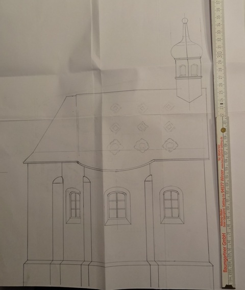

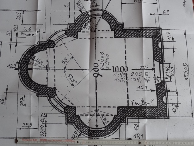

Leider gibt es davon nur zwei Fotos und Gottseidank einen alten Lageplan mit Grundriss und zwei Maßen. In den habe ich die restlichen Maße ausgerechnet und eingetragen.
Ich habe aus diesen Unterlagen einen Plan im M1:45 gezeichnet und baue jetzt danach im M1:87.
Auf den Fotos kann man die Tür nicht erkennen, wie die Schalllöcher des Turm's aussehen und wie die Kapelle innen aussah weiß auch niemand. Wir (das sind der Autor der Heimatbücher Hr.Vogl und der EC St.Johann) möchten das Bild des Modell's in die Zeitung bringen mit der bitte dass alle mal ihre Fotoalben durchsehen. Kann sein dass da noch was zutage kommt.

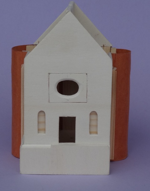

So, jetzt aber .....

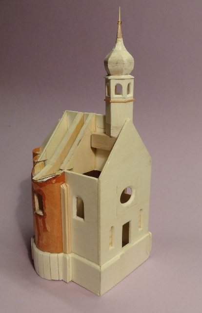

Ich habe noch ein Bild gefunden bei dem man sehen kann wie ich die Ecken mit den Leisten eingeklebt habe. Diese beiden Böden habe ich gemeinsam ausgesägt und dann die Leisten eingeleimt.
Der Kirchturm und der Sockel sind schon angefangen.

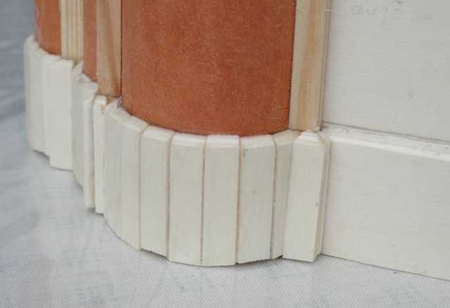

Da alles rund ist, habe ich den Sockel aus schmalen Sperrholzstücken gemacht und dann rund gefeilt.
Hier sieht man die eingesetzten Leisten (braun) und den angesetzten Sockel. Das "schiefe" ist nicht dadurch entstanden weil ich ein Bier nebenbei getrunken habe, sondern das war so.
Den Grundkörper der Turmspitze habe ich aus Balsa gefertigt.
Mit einer Sechskantmutter den Umriss angezeichnet ....
Und dann mit einer Schablone die Rundungen gefeilt.

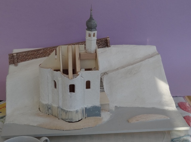

Vom befeilen des Kirchturms habe ich keine Bilder, deshalb ein paar Ansichten.
Die "Tränen" an den Fenstern stammen vom Sekundenkleber. Damit habe ich die Pappe gehärtet um die Laibungen zu feilen.

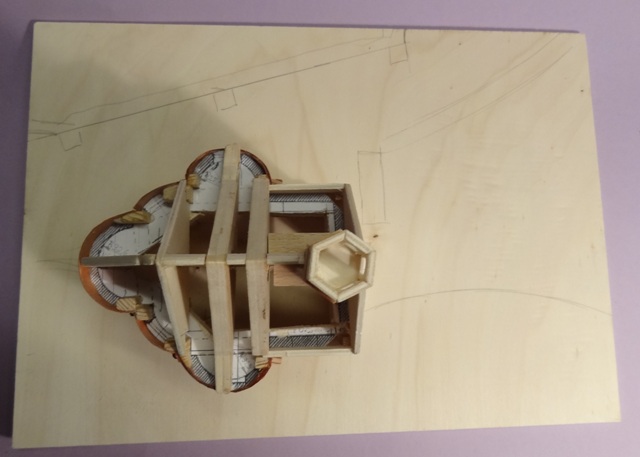

Hier ist die Kapelle auf die Geländegrundplatte gesetzt. Da habe ich schon die Mauer und den Weg eingezeichnet.
Grundplatte mit Rippen.
Dito.

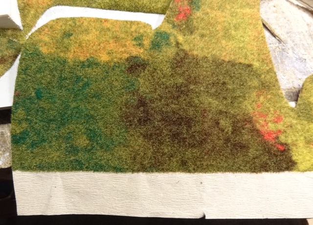

Das Gelände mit Fenstergitter Kunststoff überzogen. Da drauf kommen dann Gipsbinden.
Die Kapelle stand ja nah am Wasser. Das Schwemmland habe ich der Einfachheit halber mit Balsa gestaltet. Die Kapelle wird dann da reingesetzt.
Das sieht dann so aus.
Hinter der Kapelle stieg das Gelände steil an. Ich mache mal ein Foto wie es jetzt aussieht. Da gibt es nichts, nicht mal den Grundriss kann man erahnen.
Gunnar, schwierig, d.h. aufwendig zu bauen, ist es nur, weil diese gebogenen Mauern sind. Es sind 5 Bögen. Und wenn ich denen genug Klebefläche gebe (durch die eingezogenen Leisten), bleibt alles schön rund.
Bei dem Modell 1:22,5 werde ich das genauso machen müssen. Denn da kann ich für die gebogenen Wände dünnes Sperrholz verwenden.
Dito.

Hallo John, danke für Dein Lob.
Dio's machen mir halt sehr viel Spaß. Das "große", M 1:22,5 wird 4x so groß.
Heute habe ich gegipst. Das ist jetzt der Stand des Modell's. Als nächstes kommen die Fenster rein
an der Kapelle und am Modul die Mauer (der obere Holzstreifen) und begrünen.
Das Wasser werde ich mal mit dem NOCH Produkt probieren.

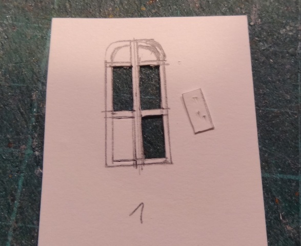

Heute habe ich Fenster gemacht und das Modul außen geputzt und hellgrau lackiert.
Von ersterem hier Bilder.
Ich habe die Umrisse abkopiert, einen Rand und die Streben dazu gezeichnet und das ganze ausgeschnitten.
So habe ich alle fünf Fenster gemacht.

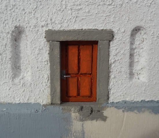

Die Tür habe ich genau so gemacht. Einen Rahmen ausgeschnitten aus 0,5mm Karton ...........
.......... und auf ein passendes Stück Pappe geklebt. Dann die "Füllungen" ausgeschnitten und eingeklebt.
Fertig. Es gibt bis jetzt kein Foto der Tür. Auf einem kann man bei starker Vergrößerung eine Kasettentür evtl. erahnen.

Sehr schön, Dieter ...
Es ist zwar schwer zu erkennen, aber auf dem "Vor-Bild" erscheint mir
die Aufteilung der waagerechten Fensterstreben gleichmäßiger ...
- auf die Fensterhöhe bezogen ca. gedrittelt?
Das wäre dann eventuell zumindest am "größeren" Modell zu berücksichtigen

@ Gunnar Danke, gleiches zurück. Hab ja Deine Modelle in Leipzig gesehen
@ Jörg stimmt
Ich habe die einfach so gemacht und nicht aufgepasst. Aber beim "großen" wird das anders. Wir hoffen ja dass einige Zeitgenossen noch Fotos haben und gar nicht wissen was sie da liegen haben.

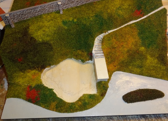

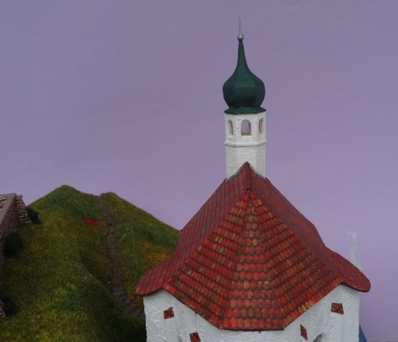

Jetzt mal ein Update.
Die Mauer der St.Johann Kirche, die ja nur ca.6m von der Kapelle entfernt ist, habe ich aus Faller Platten mit 3mm Balsa Einlage gemacht.
Die Kirche ist "verputzt. Der Putz passt nicht so ganz in der Größe, aber es sieht nicht schlecht aus.
Da nächste wird die Wassergestaltung und dann "begrünen".
An der Kapelle die Fenster einsetzen und dann das Dach.
Ich denke dass ich die kommende Woche fertig werde.

Heute habe ich begrünt. Nicht mit meinem "Begrasungsgerät", sondern mit Grasmatten.
Wollte ich mal an einem Gelände probieren, das nicht Topfeben ist.
Jetzt sieht das so aus.
Als nächstes muss ich die Kapelle vervollständigen.
Ich habe einige Grasmatten an meiner Modellbahn - Anlage probiert, aber für die doch recht "kurvigen" Geländeformen wie an dem Modul sind die AUHAGEN-Produkt besser geeignet wie ich jetzt weiß.
Das Gras ist auf einem sehr flexiblen Kreppapier aufgebracht. Wenn das durch den Weißleim noch feucht wird schmiegt sich das richtig an. Sogar die kleine Insel rechts vorne habe ich damit erstklassig überzogen.

So, weiter geht es mit dem Dach.
Dafür schneide ich mir zuerst eine Schablone zurecht ...
..... oder wie hier zwei. Beide Dachhälften sind nicht gleich und das ganze Kircherl ist auch noch in sich schief.
Vorher noch die Eckverstärkungen mit Dachpfannen decken, weil man besser dran kommt. Die Dachplatten habe ich einfach gerade abgeschnitten.
Ebenso habe ich die Dachspanten mit Balsa (lässt sich gut bearbeiten) verstärkt Damit ich eine gute Klebefläche bekomme.
Fast fertig.
Das Geländeteil habe ich bepflanzt und das Wasser mit WidowsColor (hoffentlich wird's noch klar) gestaltet. Da brauche ich nichts abdichten und das NOCH-Wasser kann ich beim großen Modell hernehmen.
Auf einigen Bildern sieht der Turm schief aus - ist aber gerade. Ich denke das kommt von der Kameraeinstellung.

Das Diorama ist fertig.
Na ja, fast. Auf den Bildern habe ich gesehen dass die Treppenstufe fehlt. Die Schalllöcher im Turm mache ich erst wenn Fotos vorliegen. Ich hoffe ja dass da noch was kommt.
Ansonsten stelle ich hier die Bilder ohne weiteren Kommentar ein - es ist alles gesagt.
