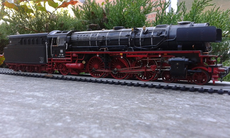

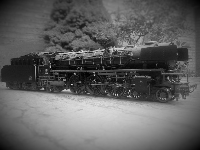

Beitrag von steef derosas Do 30 Jul 2015, 00:18
ich habe die lok aufs photo etwas "wärmer" gemacht.
die neukessel-01 - Seite 2 20141011

die neukessel-01 - Seite 2 Empty Re: die neukessel-01
Beitrag von steef derosas Fr 31 Jul 2015, 12:54

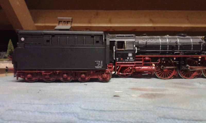

...auch sie geht nochmals zuruck in die 50-er jaren
die neukessel-01 - Seite 2 20141012

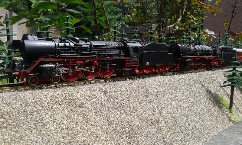

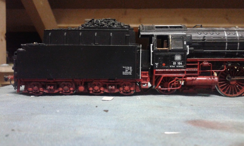

Beitrag von steef derosas Mo 24 Aug 2015, 16:09
...und der "bulle" geht ebenfalls uber gleiss in die vergangenheit zuruck
die neukessel-01 - Seite 2 20150812

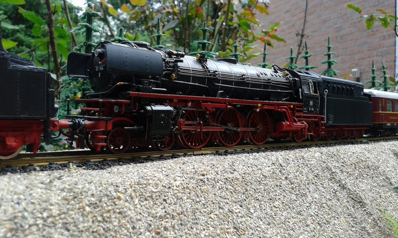

Beitrag von steef derosas Mi 24 Aug 2016, 20:24
die neukessel-01 - Seite 2 20160872
die neukessel-01 - Seite 2 20160873
Die 01 mit doppelbespannung, als zuglok
die neukessel-01 - Seite 2 20160874
die neukessel-01 - Seite 2 20160871
Grüsse, neukessel-01er
steef derosas
steef derosas
Beitrag von steef derosas Do 25 Aug 2016, 16:47
hallo Wolfgang
es ist meine 03 als vorspanlok.
Es könnte heutzutage möglich sein solge fahrten platzfinden zu lassen mit die viele museumsloks. Rekokessel 03 2155 gibts, und natürlich die 01-180.
Ich habe jetzt noch keinen project im kopf. Foreenmusketier Aber, wie Du selber weisst, es kommt irgent mal etwas im kopf... Hüpfeding
Danke Dir Wolfgang Prost

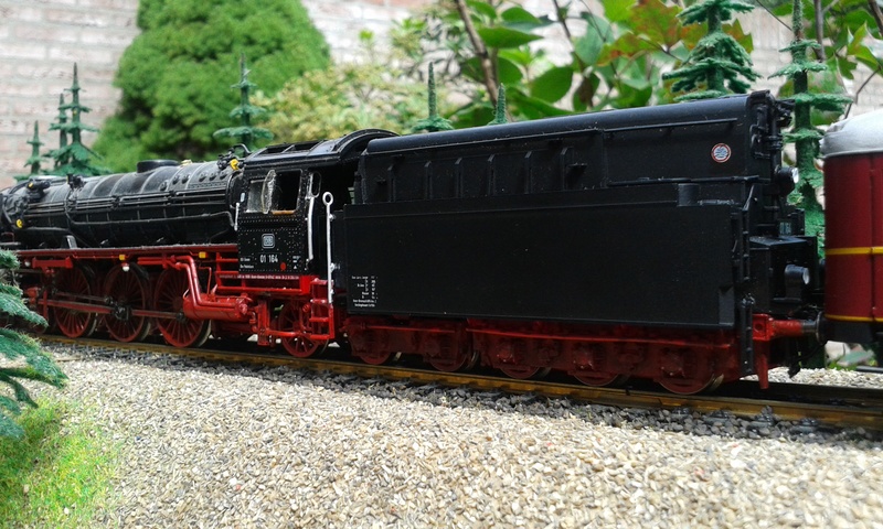

Beitrag von steef derosas Fr 10 Feb 2017, 12:20

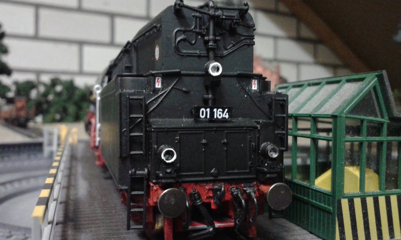

Die warnungsschilder am tenderende die "hochspannungsgefahr" andeuten fehlten noch
die neukessel-01 - Seite 2 20170222
steef derosas
steef derosas

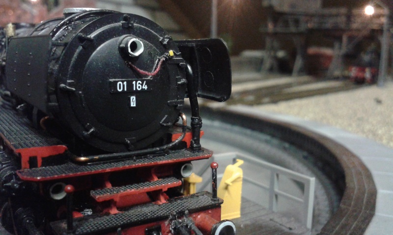

Beitrag von steef derosas Fr 07 Apr 2017, 12:59
ich habe das rohr under der rauchkammertür auch mal richtich UNTER der rauchkammertür drann gesetzt
die neukessel-01 - Seite 2 20170411
...und die lok mal (entlich) auf die drehscheibe gefahren
die neukessel-01 - Seite 2 20170412
die neukessel-01 - Seite 2 20170413

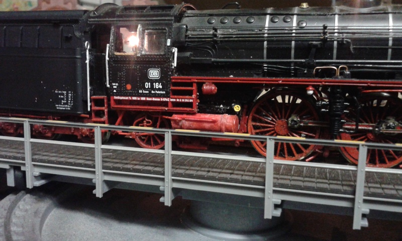

Beitrag von steef derosas Di 11 Apr 2017, 00:33
hallo Zusammen
ich habe mal die rohre auf der luftbehälter am lokführerseite unter das führerhaus geändert. Wie es vorher war, bildete es aus wie die 01.10-er es haben. Wie sie jetzt ist, kommt es ganz nahe wie es auf eine 01 sein soll.
die neukessel-01 - Seite 2 20170414
Die farbe muss noch geältert werden. Der gelbe hahn war etwas gewaltich, deshalb mal eine kleinere drauf getan.

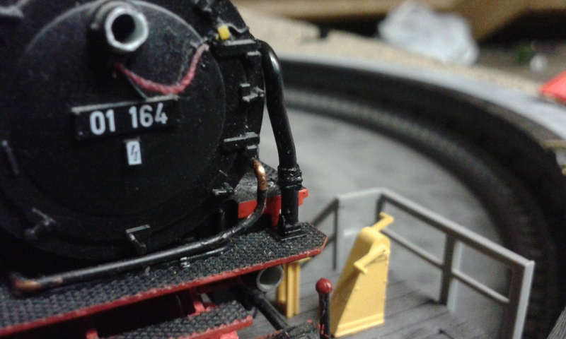

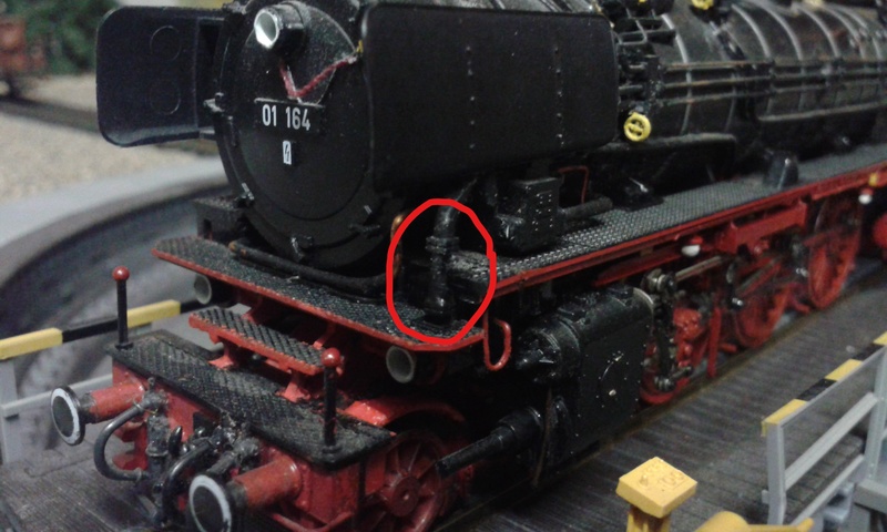

Beitrag von steef derosas Di 02 Mai 2017, 13:24
..und wieder eine kleinichkeit gefunden. Beim echte lok fällt das rohr, also rechts neben der rauchkammer, direct ins auge.
Die 01.10-er haben sie auch, ( logisch, derselbe kesseltype)
die neukessel-01 - Seite 2 20170511
die neukessel-01 - Seite 2 20170510
Die ursprüngliche flm-ausführung hatt es standard drann, aber weil ich der gesamter frontseite verlängert habe,
hatte ich es teilweise abgesnitten weil der trittblech sonst gein platz hatte.
Jetzt es er wieder dabei. Das rohr soll eigentlich zur rauchkammer abbiegen, aber dann hätte es nicht geklabbt.
Da ist doch irgentwie durch der umbau etwas geändert in die ganse "ecke" neben der rauchkammer. Aber ich bin damit zufrieden
Welche funktion das rohr hatt ist mir nicht ganz deutlich. Es ist jedenfalls verbunden mit der mischvorwärmer.
Auf das ende vom rohr, also die untere seite, ist eine deckel drauf,
was mir vermuten lässt das es vielleicht zu tun hatt mit entfernung von slammwasser.
